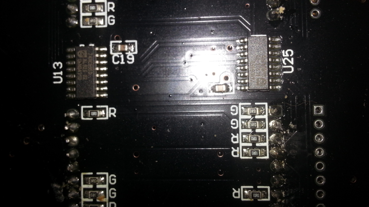

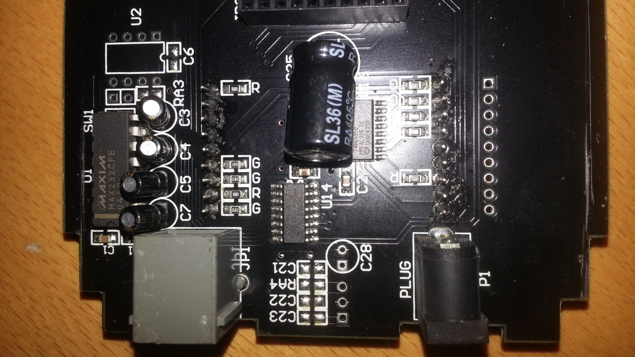

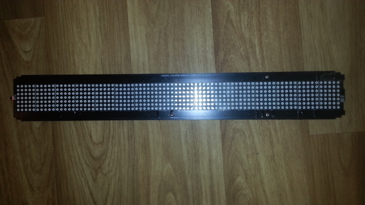

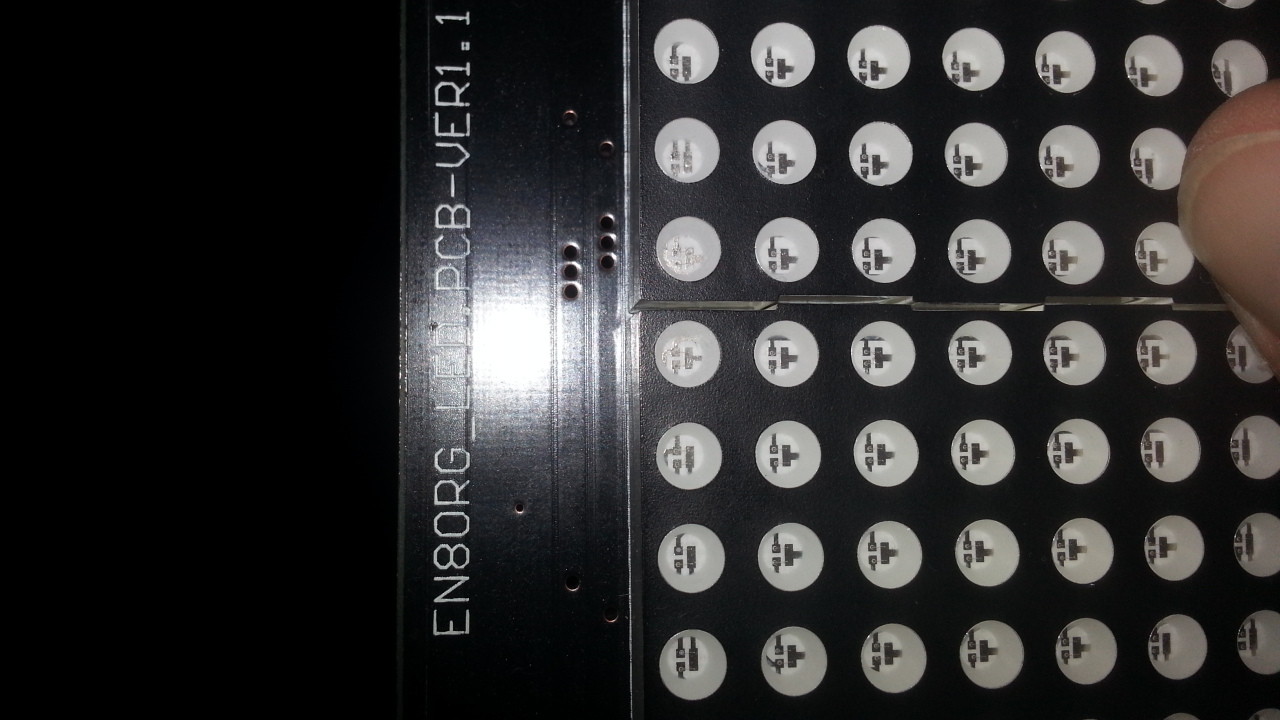

Hallo kann mir vielleicht jemand weiterhelfen wie ich die LED Leuchtschrift ansteuern kann? Ich weiß das die auf dem 20 Poligen Pfostenstecker noch ein kleines Board huckepack hatte aber das ist weg. Aber eigentlich sollte sich mit dem Board doch so auch was anfangen lassen Betriebsspannung 5 V 1 RS232 Schnittstelle 1 IR Empfänger diode Rot Grün LED Matrixen Ich habe nur noch das Board und Netzteil Weitere Bilder kann ich gerne noch machen
Mal halt den Schaltplan ab, dann wirst du schon wissen, wie man es ansteuert. Ein uC ist ja schienbar nicht dabei.
Holger Franzke schrieb: > Weitere Bilder kann ich gerne noch machen Versuch es mal mit diffusem Licht oder indirektem Blitzen. Dann blendet der Blitz nicht so auf der Platine ...
Halt rausklingeln, wo CLK/data/latch der Shiftregister an die Pfostenbuchse gehen.
Wie klingel ich das aus bzw woher weiß ich was was ist? Bin was das angeht Anfänger. Auch Wie die Ansteuerung angeht weiß ich nicht. Vermute das es mit Schieberegistern geht aber wie die angesteuert werden ka.
Du brauchst das fehlende Board. Oder du baust dir ein neues. Dann kannst du über die vorhandene serielle Schnittstelle an das Board die Daten schicken, und von da aus werden die LED gesteuert.
Ja das weiß ich das ich das board brauche aber wo bekomme ich das her oder wie baue ich mir das?
Ich würde erstmal ergründen wie die Schieberegister zusammenhängen. Wo geht der RX-Ausgang des MAX232 hin? Wo kommt der TX-Eingang her. Wo ist der Beginn der Schieberegister? Wo bekommt das/die Schieberegister ihren Clock her? Wo kommt der Latch-Eingang her? Wo kommen die Dateneingänge her? Was davon liegt an der 20pol Buchse? Wenn du alle diese Fragen beantworten kannst, dann geht es weiter.
90% solcher Leuchtschriften haben ein Schieberegister für eine Zeile in der die einzelnen Spalten gespeichert werden, und dann zum Beispiel einen 3/8 Dekoder der die Zeilenleitungen ansteuert. Sprich Du schiebst eine Zeile in die Schieberegister und schaltest die entsprechende Zeile ein.

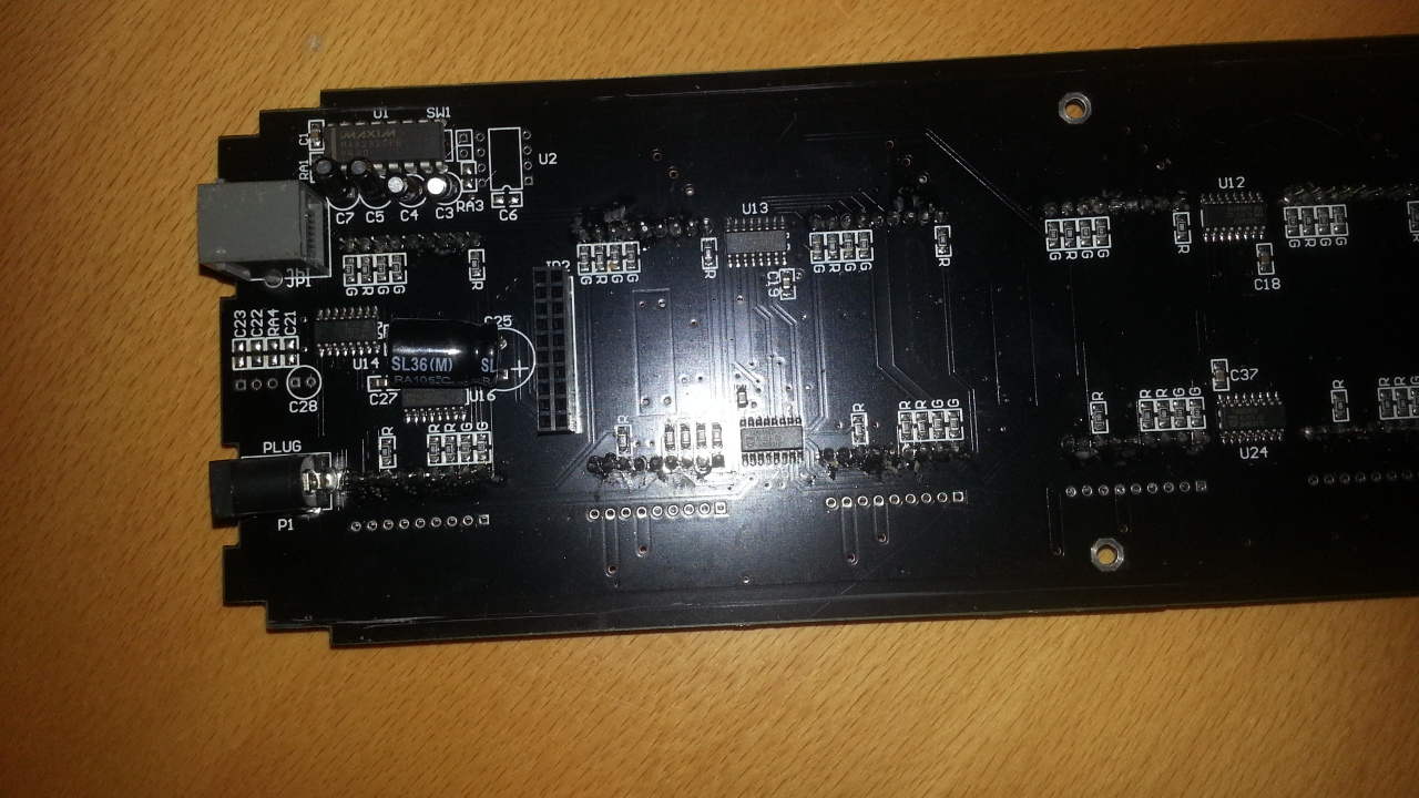

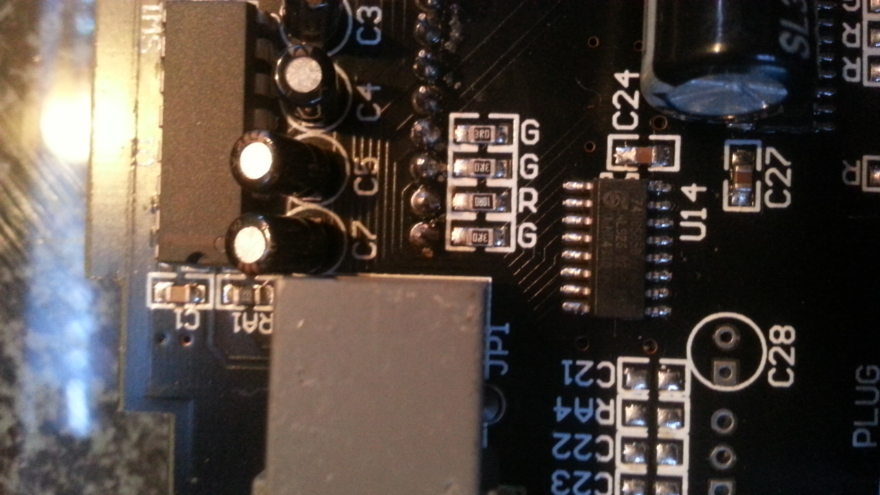

Hallo, ich hoffe mir kann jemand kurz weiterhelfen. Eher zufällig bin ich zu der Leuchtschrift gekommen. Leider wurde vom Vorbesitzer das Kabel zum Programmieren abgeschnitten. Ich weiß ein ganz ein cleverer. Somit habe ich die Leuchtschrift geöffnet und die Platine an der das Kabel angesteckt ist fotografiert. Kann mir anhand des Fotos jemand sagen wie ich die Laufschrift programmieren kann? mfg franz hackl
Bearbeitet durch User
Verfolge die Belegung vom pfostenstecker zum AD 232 und schließe über RS232 folgerichtig an. Wenn Du Glück hast, meldet sich eine Consolenanwendung im Putty/ Hyperterm...... Ich würde es zuerst mit 9600/8/n/1 versuchen......
Hallo, Danke für die rasche Antwort, ich verstehe nur Bahnhof. Ein RS232 anschluß hat ja 9 Pin und ich hab auf dem Board ja 10. Gibt es da ein fertiges Kabel zum Kaufen ? Am anderen Ende ist das Kabel ja abgeschnitten. der weiße Stecker am Kabel hat 10 Pin und am anderen Ende nur mehr 4 . Weiß, Braun Gelb und Grün.
Hallo, - zunächst mal gibst du gidf.de in deinen Web-Browser ein. - dann in dem Feld Max232 (oder meinetwegen auch AD232 - lade dir das Datenblatt herunter (und verstehe es) - jetzt kannst du mit einem Multimeter prüfen wo die RX/TX Pins des MAX232 und GND auf dem 10pol. Stecker zu finden sind - Baue dir ein Kabel um die Signale mit der seriellen Schnittstelle des PCs (oder USB-RS232 Wandlers) zu vrbinden - wenn du nicht weißt wie das geht --> gidf.de - wenn du hier nur Bahnhof verstehst oder keine Ahnung von Elektronik hast, wirf die Platinen in den Müll oder verschenke sie an jemanden, der wirklich etwas damit anfangen kann
