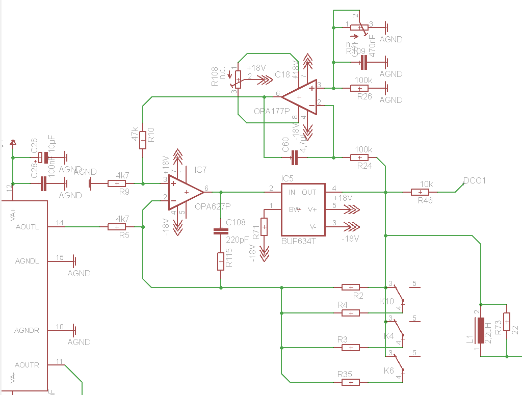

ich designe gerade an einem Kopfhörerverstärker herum und bräuchte einen
Rat von euch:
Das Gerät ist praktisch ein OPA mit nachgeschaltetem Buffer-IC
(LME49610)
http://www.ti.com/lit/ds/symlink/lme49610.pdf
Im Datenblatt ist eine Schaltung für einen Kopfhörerverstärker
abgebildet, diese hat nur leider das Problem das man die Verstärkung
nicht auf 1 bekommt. (Seite 10, Spannungsteiler R3 - R1/R5) Ich habe R1
weggelassen was relativ problematisch ist, der Ausgang des DC Servos
"Wackelt" dann mit um ein paar mV was nicht wirklich schön ist.
Meine Überlegung war den Servo wegzulassen, der Offset wird im
schlechtesten Fall 6,5mV betragen bei einer Verstärkung von 10 (bedingt
durch den Imput Bias des ersten OPAs, 65nA, in Verbindung mit meinem 10k
Poti am Eingang)
Was meint ihr, sind 6,5mV zu tolerieren oder nehmen einem das
niederohmige KH durch erhöhte Verzerrungen etc. übel? Die andere Idee
ist den OP + Buffer als nichtinvertierenden Verstärker mit verschiedenen
Schaltbaren Widerständen zu realisieren und den Fußpunkt über einen Elko
(C2) auf Masse zu legen, dadurch geht die Spannungsverstärkung für DC
auf 1 bzw. 650µV:
http://www.mikrocontroller.net/attachment/174320/OP.png
oder würdet ihr den Aufwand/ das Risiko sparen?
Vielen Dank!
Gruß,
Jan

Naja Poti im Signalweg, das wäre für mich z.B. schon ein No-go, wenn ich
wirklich Hi-Fi dranschreiben möchte.
Die Beschreibung ist m.E. aber schon falsch:
> The servo ensures that the gain at DC is unity.
U1-B ist doch als Integrator geschaltet -> Gleichspannungen
verschwinden. DC-Gain ~> 0.

0.1 %  Widerstände nehmen, dann ist der Gainfehler vernachlässigbar. Und
die Frequenzgänge von etwa den Integratoren sind auch gleich. Für die
Integrationskondensatoren btw. gute Folie nehmen.

Das Problem ist eher das man in der gezeigten Schaltung die Verstärkung
nicht auf 1 bekommt, ich habe das heute mal mit einem (billigen) OP
getestet und den Ausgang des Integrators am Oszi beobachtet, ein
deutlicher Ripple zu sehen durch den Ausgangswiderstand des OPAs der
zusätzlich nicht "sauber" aussah und wohl als Klirr in der Schaltung
endet. Mit dem LME49870 kann ich das erst versuchen wenn er bei mir
angekommen ist. (hab mir 2 bestellt)
Also würdest Du versuchen die 6,5mV zu eliminieren?
Gruß,
Jan

>Angemerkt sei, dass du ja auch zwei Spindeltrimmer vorsehen kannst, um
>den Offset - zumindest bei einer Temperatur - rauszutrimmen. Die liegen
>dann zumindest nicht direkt im Signalweg (aber am Feedbackknoten).
Bei einer Temperatur und genau bei den OPAs die gerade in der Schaltung
stecken, schöner wäre ein automatischer Abgleich gewesen...

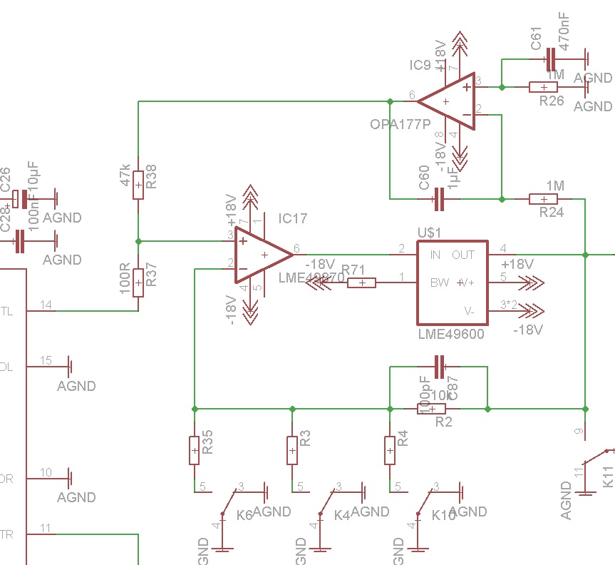

> (LME49610)
Aha, also ein LME49870 mit LME49610 als nachgesetztem Buffer. Nur wie
kommst du dann auf:
> der Offset wird im
> Poti am Eingang)
Der LME49870 hat einen max. Biasstrom von 72nA und einen max.
Offsetstrom von 65nA. Dazu kommt noch eine max. Offsetspannung von
0,7mV. Das ergibt im schlechtesten Fall knapp 21mV.

So, ich habe mein Konzept verworfen da ich keine Lust hatte für ein Poti
46€ zu zahlen. Dank Stefan ist mir jetzt der PGA2320 bekannt der genauso
gute Daten wie der 2311er aufweist, den übernehme ich. Da der Ausgang
des Chips einen extrem geringen Ri besitzt kann ich wahrscheinlich den
DC Servo rauswerfen, am Eingang des PGA ist ein FET OPV mit geringem
Offset / Biasstrom. PGA2320 bekommt 2 Regler spendiert die aus den
18V~22V für die Endstufenversorgung umgängliche 15V machen. Meine
PGA2311 Vorstufe bleibt allerdings weiterhin davorgeschaltet, die Stört
nicht und ich kann bequem die Lautstärke vom Sessel aus regeln.
Stimmt, das war mein Fehler Sorry....

So, ich habe noch ein wenig an der Schaltung gearbeitet. Der Eingang ist
jetzt über einen (22µF) Folienkondensator AC-gekoppelt, der Widerstand
danach gegen GND beträgt 10kOhm.
Das sieht jetzt so aus:
OPA627 --> PGA2311 --> LME49870 + LME49610
Der OPA627 ist zwar extrem teuer hat aber den Vorteil eines sehr
geringen Offsets von 500µV und einen Biasstrom über Temperatur von <2nA.
-> Ergibt 0,52mV
Der PGA2311 hat einen Offset am Ausgang von 0,5mV maximal bei
kurzgeschlossenem Eingang, sein Bias Strom stört nicht da der OPA627
hier dagegen wirkt, er ist niederohmig am Ausgang.
-> 1,2mV
Die LME49870 + LME49610 sind gemeinsam zu betrachten da sie gemeinsam
Gegengekoppelt sind, es zählt nur der Offset des 870ers welcher 0,7mV
beträgt.
-> 1,9mV bei V=0dB
Meine Endstufe wird nicht um sonst mit +-18V-22V versorgt, 15Veff am
Ausgang wären schön. Der PGA2311 liefert relativ unverzerrt 2Veff (siehe
Datenblatt) was bedeutet das ich eine Verstärkung von 7,5 benötige. Das
ganze wird per Relais schaltbar gemacht, ich dachte an V=1, V=4 und
V=7,5
--> maximaler Offset 14,25mV
Das sind selbst an 32Ohm nur 6,35µW bei V=7,5, ein Kopfhörer der aber
15Veff braucht ist sowieso hochohmig dann macht das noch weniger aus.
Mein HD800 hat 300Ohm, da wäre die Position V=4 optimal ->7,6mV.
Das bedeutet 192nW im Leerlauf (-;
Die Werte liegen im Betrieb noch deutlich darunter möchte ich wetten,
alleine der OPA627 hat reell nur einen Biasstrom von 10pA, die 2nF sind
über die komplette Temperaturbandbreite gesehen.
Versorgt wird die Endstufe über 317t/337t V-Regler. Die Spannung wird
mit 2 weiteren Reglern auf +-5V für den OPA627 und einen Diff.
Verstärker am Eingang + den PGA2311 geregelt, durch die geringere
Betriebsspannung sinken der Offset + Biasstrom zusätzlich.
Was denkt ihr, sollte passen oder ist mir wieder ein Denkfehler
unterlaufen? (-:
Gruß,
Jan

Gruß,
Jan

Was haltet ihr von meinem Grundkonzept? Verbesserungsvorschläge?

Mir gefällt das auch nicht wirklich mit dem Offset und mit dem sauteuren
OPV im Eingang... Ich habe aber gerade keine Idee wie ich den edel
wegbekommen kann ): DC-Servo bedeutet in der TI Schaltung immer das die
Verstärkung >2 ist, für niederohmige KHs nicht gut. Ich habe das mal mit
verschiedenen OPs getestet, man sieht immer ein bisschen am Oszi das der
Ausgang des Integrators "mitwackelt", das sind vermutlich nachher
Verzerrungen.
Andererseits bin ich gerade ein wenig verwundert, meine momentane
Konfiguration setzt auf eine (gekaufte) PGA2311 Vorstufe die erhalten
bleiben soll und einen DC-gekoppelten KHV. Die Vorstufe hat einen
Kondensator am Eingang, die restlichen Stufen sind direkt gekoppelt. Der
KHV macht einen Gain von 12dB und das Eingangspoti ist voll aufgedreht,
laut meiner Rechnung müssten da schon deutlich mehr als 1mV zu messen
sein. Die Realität sieht anders aus, 0,8mV zeigt mein Multimeter
maximal.
Am schönsten wäre es wenn die Endstufe nachher den Offset unabhängig von
den anderen Bauteilen (OPA und PGA) komplett ausregeln würde, dann spare
ich mir den OPA627 und setzte auf NE5534, OPA134 oder LME49870. Hat
jemand eine Idee wie ich das realisieren kann ohne das die Verstärkung
dabei verändert wird?
Gruß,
Jan
von Ulrich (Gast)
So kritisch sollte ein wenig Offset (bis vielleicht 50 mV) nicht sein,
schließlich hat ein Bass Signal ggf. deutlich mehr Amplitude. Der größte
Nachteil des Offsets wird das Knacken beim einstecken sein - da muss man
es aber auch nicht übertreiben. Statt des extra DC Servos könnte man
auch einen einfachen Abgleich des Offsets per Trimmer vorsehen, dann hat
man nur noch die kleinere Offset Drift als Rest.
Der vorgeschlagene DC Servo im Datenblatt ist auch nicht wirklich gut
gelöst: zum einen braucht der 2 Stück der 1 µF Kondensatoren, und zum
anderen braucht man keinen so kleinen (1 K Widerstand z.B. R5 im Plan)
für die Rückkopplung, es sei denn man muss mehr als 1 V Offset
kompensieren - dann ist aber vorne was faul.
Mit einem höheren Widerstand (z.B. 10 K) zur Anbindung an den Rest,
werden Rauschen und Verzerrungen des OPs im DC Servo weniger wichtig und
man könnte auch mehr normale OPs wie OP27 oder OP177 nutzen. Mit einem
einfachen Inverter dazu kommt man dann auch mit 1 Kondensator aus.
Nebenbei wird auch die minimale Verstärkung kleiner - es ginge dann auch
etwa eine 1.1 fache Verstärkung für die Endstufe.
Der DC Servo (besonders die Lösung im Datenblatt) ist aber in vieler
Hinsicht die schlechtere Lösung als der Klassischen Kondensator im

von Jan93 (Gast)
>hier ist noch nen servo am lt1210, auch nen interessanter chip..
>http://forum.elportal.pl/files/xlt1210_155.gif.pag...
Die Schaltung gleicht halt nur minimalsten Offset durch den
Spannungsteiler R1/R6 aus - so viel brauch ich aber ja garnicht wenn die
Eingangsstufe AC-gekoppelt ist. Sehr schön das mal endlich eine
Verstärkung von 1 möglich ist, das übernehme ich mit einem OPA177! (Der
wird dann auch aus den 15V versorgt das reicht ja locker)
Stört das in der Praxis das sich Reste der Eingangswechselspannung am
Ausgang des Servos befinden wegen seinem Ri? (Ich habs mit einem TL082
versucht vom Aufbau wie die Schaltung des TI KHVs halt ohne
Ausgangsbuffer, ich konnte immer 1mV Ripple am Ausgang des Servos
messen)
Sind das später Verzerrungen?
Gruß,
Jan
von Ulrich H. (lurchi)
Normal sollte der DC servo am Ausgang des OPs kaum Wechselspannung haben
- wenn überhaupt ein kleiner Rest von den niedrigen Frequenzen, wo auch
"normale" OPs nicht stark verzerren. Bei niedriger Grenzfrequenz sind
auch die Amplituden recht klein und zum Rest der Schaltung kommen
Verzerrungen auch nur abgeschwächt.
Mit dem nur schwach angekoppelten DC servo ist auch die Rückwirkung
meist recht klein weil der Widerstand recht groß (z.B. 47 k) ist. Je
nach Stärke des Offsets die man noch ausgleichen können muss, sollte der
OP da aber schon etwas besser sein. Der DC Fehler geht da direkt ein
(also lieber klein TL082) und Fehler wie Rauschen wird um den Teiler
(z.B. 1:10 oder 1:100) reduziert. So wie ich es sehe macht der DC servo
auch nur Sinn für sehr niedrige Grenzfrequenzen und mit begrenztem
Wirkbereich, weil das Rauschen des relavanten RC Gliedes mit
abgeschwächt werden kann.
Die Ausgangschaltung mit dem LME49860 hat auch ohne den Servo einen
recht kleinen Offsetfehler (unter 1 mV). Darum muss man sich keine
Sorgen machen. Auch die Schaltung mit dem DC Servo kann nicht besser
werden als der OP da drin, wobei wegen des meist großen Widerstandes (1
M oder 100 K) auch der Offeset oder Bias Strom da stören kann.
Die Schaltung mit den 2 Kondensatoren ist ein nicht invertierender
Integrierer - den könnte man durch einen normalen invertierenden
Integrator und einen Inverter ersetzen, oder halt wie im Vorschlag zum
LT1210 den DC Servo an den nicht invertierenden Eingnag einkopplen.

von Jan93 (Gast)
Die Schaltung um den LT1210 gefällt mir sehr gut, ich habe sie
übernommen. und wenn sie nur einen Offset von 1mV auf weniger ausgleicht
passt mir das trotzdem, wie gesagt ist das ein Einzelstück und sollte
nur für mich optimal laufen mit niedrigst möglichem Offset bei
geringsten Verzerrungen.
Ich werde es mit einem OPA177 versuchen, der verträgt auch die 18V für
die Endstufe Problemlos, ist günstig und außerdem habe ich 2 neue hier
rumliegen. Was mir noch nicht 100% klar ist - Wodurch wird hier die
Eckfrequenz vom Tiefpass bestimmt? Es müssen R5 und C4 sein nur das der
OP ja den inv. Eingang auf ~0V regelt, da hänge ich gerade ein wenig.
Klar sobald die Grenzfrequenz erreicht ist steigt die Wechselspannung,
das ist aber weit außerhalb des Hörbereichs und geht daher nicht in die
Verzerrung mit ein. Bei dem Versuch mit TL082 war die Frequenz und der
Widerstand am Ausgang relativ egal, der Ausgang des OPs wackelte immer
bei ~2mV mit. Das ist zwar sehr wenig, allerdings reden wir hier ja auch
von einer Schaltung mit einer Klirrdämpfung über 110dB...
Offset und Biasstrom sind so lange kein Problem wenn sie auf beiden
Eingängen gleichzeitig auftreten durch R7/C5. Damit wird der Eigene
Offset des OPVs egal. (=
>In der TI AN-1192 findet sich eine ganz ähnliche Schaltung (Figure 15),
>die zumindest in meiner Simulation (allerdings mit einem
>Differenzverstärker, das sieht dann etwa so aus:
>http://www.linear.com/solutions/1176 ) sehr gut funktioniert. D1 und D2
>können auch ruhig Schottky sein (FLLD261 bieten sich da an, klein,
>niedriger Leckstrom). Als Integrations-OP empfehlen die einen LF442, was
>ich so übernehmen würd - ist ein guter Op, finde ich.
>Auskopplungswiderstand = 10× so groß wie Rf scheint mir auch eine
>sinnvolle Faustregel.
Passt der Link, ich sehe gerade garkeine Dioden? )=
Gruß,
Jan
von Jan93 (Gast)
der Endstufenteil würde jetzt so aussehen. Davor hängt der PGA.
von Jan93 (Gast)
Ergänzung:
Stört es den PGA eigentlich das durch den DC-Servo ein geringer
Fehlersrom in den Ausgang zurückfließt oder treibt der das Problemlos?
(bei 10mV Offsetfehler die ausgeglichen werden müssen sinds 100µA die
zurück in den PGA fließen) Steigen dadurch die Verzerrungen?
Ich glaube außerdem noch einen Kondensator von PIN2 des OPA177 gegen GND
zu benötigen der mit R24 den Tiefpass bildet?
Gruß,
Jan
Ein Kondensator von Pin2 Des OPs nach GND ist nicht nötig und auch ein
ganz schlechte Idee (da kann der OP anfangen zu schwingen).
Der Tiefpass wird über C60, R24 und den Teiler R37,R38 gebildet: tau =
C60*R24*(R38+R37)/R37. Bei der Auslegung wie gezeigt ist die
Grenzfrequenz extrem niedrig (Bereich unter mHz) - das kann dann schon
wieder Problem in der 1. Stunden nach dem einschalten oder dem Wechsel
der Quelle geben.  Da wäre es besser R24 kleiner (z.B. 10 K) und ggf.
auch R37 größer bzw. R38 etwas kleiner zu machen. Eine passende
Grenzfrequenz wäre mehr so bei 1-5 Hz.
Den kleinen Strom von der Offsetkompensation kann der PGA schon treiben.
Für die Verzerrungen sollte das nicht viel ändern - es kann ggf. sogar
besser werden. Beim Ausgangswiderstand des PGA muss man ggf. noch sehen,
ob man nicht R37 größer machen sollte.
von Jan93 (Gast)
Es geht ja echt gut voran, von meinem anfänglich simplen Konzept ist
jetzt etwas ausgereiftes geworden. Danke nochmals an alle die hier
mithelfen!!!
Alles klar, danke!
Beim umschalten der Quelle bzw. der Verstärkung wird kurz der Ausgang
für 1-2 Sekunden abgeschaltet über K11.
Ich habe jetzt folgendes geändert:
--> R24 und R26 in 470k (eben so das sie gleich sind sonst geht die
Schaltung nicht richtig)
--> R37 ist jetzt 1k
--> R38 hat 100k.
Die Ausgleichsströme werden geringer. Ich komme dabei auf ein tau von
über 40 Sekunden, das ist wirklich noch zu viel. Ich mach mal C60
deutlich kleiner, so ~100nF und ggf. R24 und R26 auf 100k dann komme ich
auf 1s.
Laut Datenblatt treibt der PGA ab 600Ohm recht klirrfrei, die
Performance bei 100k wird allerdings besser. Bei mir muss er ja weit
weniger als 600 Ohm treiben, R37 und R38 in Reihe.
Ich denke der PGA wird ein bisschen der Flashenhals was die Verzerrungen
angeht, dafür halt eine Kanalabweichung von <0,05dB...
Außerdem, wenn der Aufbau nachher tatsächlich über 100dB Klirrdämpfung
erreicht ist das schon gigantisch gut.
Gruß,
Jan

von Jan93 (Gast)
eine Frage zum Thema habe ich noch:
Mir war die ganze Zeit nicht wohl dabei das der DC Servo mit im
Signalweg liegt, ich habe mir ein paar Gedanken gemacht. Die Endstufe
ist jetzt ein invertierender Verstärker geworden, das hat den Vorteil
das der Verstärkungs OPV keine Gleichtaktaussteuerung mitmachen muss -->
weniger Klirr. Der DC-Servo schiebt nun immer den nicht invertierenden
Eingang des OPA627 auf das Potential am invertierenden Eingang sodass
sich am Ausgang 0V Offset ergeben. In einer normalen Beschaltung wäre es
ziemlich unschön wenn das Ausgangssignal um 180° Phasenverschoben wäre,
ich brauche aber sowieso vor den PGA2311 einen Buffer. Der ist nun als
Impedanzwandler + nachgeschaltetem invertierenden Verstärker ausgeführt,
das Signal durch den PGA ist Phasenverschoben was aber nicht weiter
stört.
Ich habe den Schaltplan der Endstufe angehängt. Laut Datenblatt ist der
OPA627 unity Gain stabil, was passiert nun aber wenn der Widerstand
zwischen invertierendem Eingang und Ausgang 0Ohm beträgt? (also keine
Verstärkung, Ausgangsspannung immer 0V)
Das kann später durch C108 passieren, ich nehme mal an wenn ich R115
nicht = R5 mache wird das unter Umständen instabil? Im Datenblatt des
BUF634 (der hat den Vorteil das man ihn im TO220 Gehäuse bekommt und hat
deshalb den LME49610 abgelöst) steht allerdings das im Zusammenspiel mit
dem OPA627 ein Kondensator (wie C108) benötigt wird damit die Schaltung
stabil bleibt, der soll die Bandbreite des OPA627 begrenzen wobei das
wohl nicht interessant ist wenn man am Eingang mit einem Tiefpass schon
kurz über 100kHz mit 6dB/Okt den Pegel senkt?
Was meint Ihr? C108 bestücken? Verbesserungsvorschläge?
Gruß,
Jan
von Jan93 (Gast)
Edit: R9 hat nun 8,2k, das macht mehr Sinn. (:

von Jan93 (Gast)
Was ist sonst von der neuen Schaltung zu halten? Habe ich was übersehen
oder sollte das laufen?
von Jan93 (Gast)
OK das mit dem Verstärkung unter 1 habe ich mir glaube ich gerade selbst
beantwortet... Wäre nett wen es jemand bestätigt (:
Der invertierende OPV "sieht" ja selbst mit 0Ohm zwischen Ausgang und
Inv. Eingang eine Verstärkung von 1, ist praktisch das selbe wie beim
Impedanzwandler. R115 kann ich mir sparen, 220pF werden wie im
Datenblatt des BUF634 eingelötet. Wenn die Frequenz so hoch ist das C108
als "Brücke" zu sehen ist ist die Ausgangsspannung 0V. Kritisch wäre es
wohl erst bei einem weiteren OPV mit Verstärkung größer als 1 in der GK.
Über R2 lege ich zur Sicherheit auch einen kleinen Kondensator im
unteren pF Bereich dann sollte es stabil laufen. über R9 einen 1-10nF
Kondensator zu legen wäre wohl auch keine schlechte Idee, mehr darf es
aber auf keinen Fall sein weil sonst der DC-Servo instabil wird.
Manchmal merkt man mir den Geräteelektroniker Gesellen eben noch an -_-
von Marian (phiarc) Benutzerseite
Der Integrator hat bereits eine Polstelle...
von Ulrich (Gast)
Die Widerstände könnte man ggf. noch kleiner machen, wenn man Wert auf
minimales Rauschen legt. Ein 4,7 K Widerstand Rauscht schon mehr als der
OPA627. R9 ist mit 4,7 K eigentlich schon besser - wenn dann eher noch
kleiner, für weniger Rauschen. Wenn man mehr Offset kompensieren will,
dann lieber R10 kleiner machen.
R109 kann man sich sparen. Schon der Offsetabgleich am OP177 ist eher
unnötig.
Die Zeitkonstante ist mit 4,7 µ  100 K  ca. (5..10), also 2,5 bis 4,7
Sekunden reichlich groß. Da wären also eher 100-470 nF statt 4,7 µ
angesagt.
Die Schaltung geht auch ohne Probleme für Verstärkungen kleiner 1.
R115 würde höchstens helfen die Kapazitive Last zu reduzieren, die der
OP am Ausgang sieht. Solange R2,3,4 nicht unter 100 Ohm gehen, sollte
das aber kein Problem werden.
von ArnoR (Gast)
Jan93 schrieb:
> Ich habe den Schaltplan der Endstufe angehängt.  ...
> Was meint Ihr?
Ich meine, dass du die Rückkopplung noch nicht verstanden hast und viele
Dinge durcheinander wirfst, dauernd neue Konzepte und "Erkenntnise", und
dass es extrem viel Zeit kostet, dir zu erklären was Sache ist.
Der OPA627 ist zwar 1-stabil, aber das gilt doch nur für die Bedingungen
im Datenblatt. Also: keine weitere Phasendrehung in der
Rückkoppelschleife, weder durch einen nachgeschalteten Buffer, noch
durch das viel zu hochohmige Rückkoppelnetzwerk (Eingangskapazität).
> stabil bleibt
Genau das meine ich.
Genau das ...
von Jan93 (Gast)
Ich dachte mir schon das das eine gute Idee ist...(Hab den Kondensator
rausgeworfen)
Ist kein Problem, der PGA treibt ja bis 600 Ohm... ich habe ihn deutlich
verkleinert auf unter 2k, danke!
>angesagt.
Fehler meinerseits, sorry! Es sollten tatsächlich 470nF werden. I=
Die Widerstände treibt ja so oder so der BUF634, dem ist das relativ
egal. Über den Kondensator fällt ja im normalen Betrieb keine
Wechselspannung ab...
Das ist ein öffentliches Forum, wer helfen möchte dem bin ich dankbar.
Würden hier nur Experten diskutieren wäre wenig los, ich kenne mich eben
noch nicht zu 100% aus sonst hätte ich ja nicht nachfragen müssen. (wie
gesagt momentan noch Geselle)
Ich begrenze ja nicht grundlos die Bandbreite...
In der GK sind momentan noch garkeine Bauteilwerte ersichtlich, meinst
du den DC-Servo?
>Genau das ...
Lies bitte den ersten Satz von meinem Beitrag den du zitiert hast....
Gruß,
Jan

von ArnoR (Gast)
> du den DC-Servo?
Nein, der DC-Servo hat damit nicht das Geringste zu tun, solltest du
eigentlich wissen. Aber der BUF634, der macht je nach Einstellung, ca.
15° ... > 60° Phasendrehung, und dazu noch das Gegenkopplungsnetzwerk.
Hatte ich schon gesagt und du ignoriert, na dann.
K.A. was du meinst, ist doch im nächsten Beitrag eh überholt; ich sehe
nur ein ständiges hin und her über den Thread.

von Jan93 (Gast)
>eigentlich wissen.
Wir reden aneinander vorbei, habe ich natürlich gewusst.
Habe ich nicht ignoriert, das mit der Eingangskapazität z.b fand ich
sehr hilfreich weil ich das nicht bedacht habe!
Ich war allerdings der Meinung das durch C108 und einen kleinen
Kondensator über R2 verbessert zu haben.
Die extreme Phasenverschiebung passiert ja nur bei stark kapazitiven
Lasten im Mhz Bereich, dafür ist L1 und R73 gedacht.

von Jan93 (Gast)
Ich habe heute ein Buch über Halbleiter Schaltungstechnik ausgeliehen
(Tietze und Schenk) und mir das Kapitel zur Frequenzgangkorektur
durchgelesen und versucht zu verstehen. Mein Denkproblem war
hauptsächlich das ich den Kompensations C über dem
Gegenkopplungswiderstand R2 als Bandbreitenbegrenzung gesehen habe,
nicht dafür den Phasengang zu korrigieren. Mir ist jetzt auch das
Problem mit der Eingangskapazität klarer geworden und der Zusammenhang
warum eine stärkere Gegenkopplung das schwingen wahrscheinlicher
macht...
ArnoR hat mich ja bereits auf das Problem mit dem Rückkoplungsnetzwerk
hingewiesen, in der Schaltung sind die Bauteile schon enthalten und
müssen nur korrekt dimensioniert werden, was ich noch nicht verstanden
habe ist wie man das genau auslegt. Wählt man den Kompensations C zu
klein erfüllt er seine Aufgabe nicht korrekt und man bekommt zu hohen
Frequenzen hin ein Problem mit der Phasenreserve, wählt man ihn zu groß
wird die Schaltung langsam bzw. wirkt das als ein Filter.
Wie würde man in der Praxis den Wert des Kompensations Cs bestimmen bzw.
dessen Notwendigkeit einstufen?
