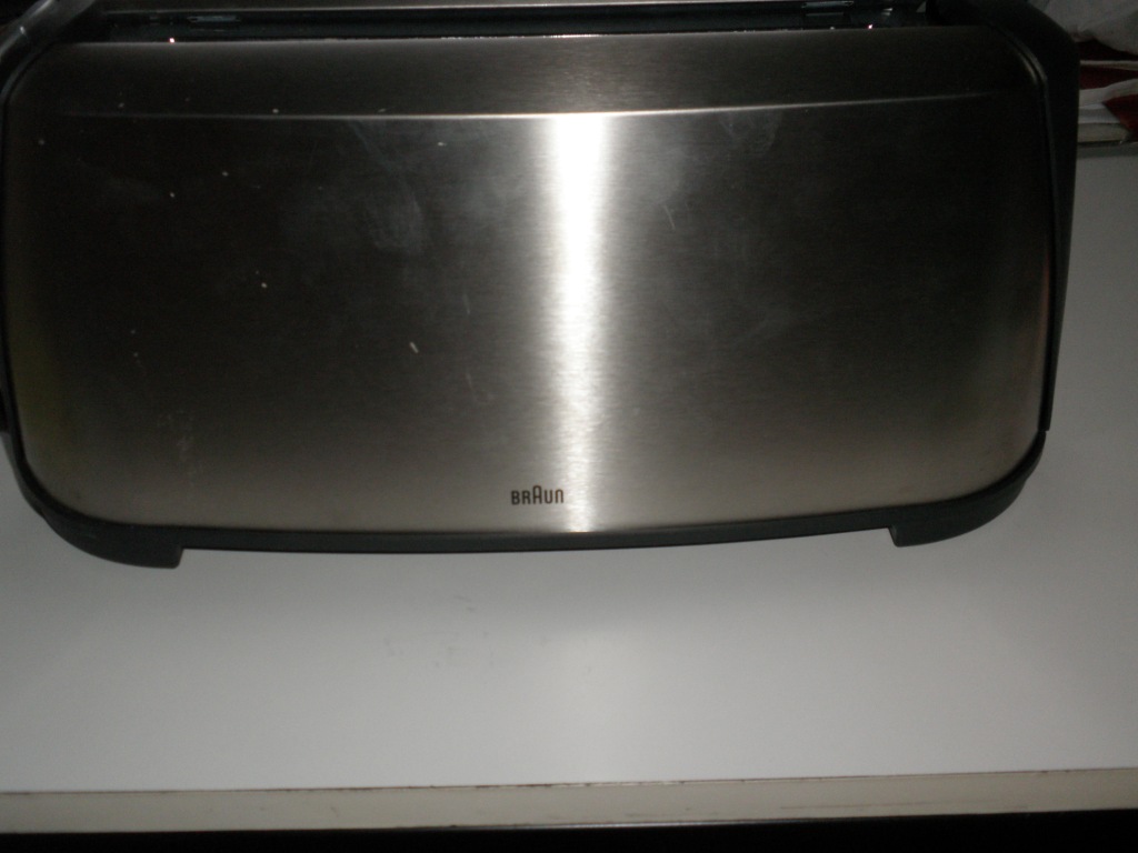

Hallo, für einen Braun Toaster 4118 suche ich die Baugruppe die den Toaster steuert. Kennt jemand einen Ersatzteillieferanten der diese Baugruppe liefern kann? Bin schon auf der Braun Seite gewesen. Die bieten jedoch keine Ersatzteile an. Danke im Voraus! JoachimM
Verschoben durch User
Hans-Joachim Moeser schrieb: > Die bieten jedoch keine Ersatzteile an. Natürlich nicht, Wegwerfware. De Platine besteht allerdings aus normalen bedrahteten Bauelementen die man notfalls alle für centbeträge ersetzen könnte wenn was kaputt ist. Als Zeitgeber ist ein CD4541 drauf, wenn ich richtig erinnere, als Netzteil ein Kondensatornetzteil.
tatsächlich, die "Ersatzteilhändler" haben nur den "Brötchenaufsatz" und die "Krümelschublade" im Programm. Ein 4541 war auch in der Krups Teemaschine als einstellbarer Zeitgeber.
Vielen Dank für Eure Nachrichten. Tatsächlich benutzt er als Timer einen CD4541. Mal sehen ob er den Magneten wieder anzieht wenn ich ihn austausche. Nochmals Danke für Eure Unterstützung.
Hans-Joachim Moeser schrieb: > Tatsächlich benutzt er als Timer einen CD4541. Mal sehen ob er den > Magneten wieder anzieht wenn ich ihn austausche. Die Wahrscheinlichkeit, das das Kondensatornetzteil defekt ist, ist allerdings wesentlich höher als ein defekter (im allgemeinen recht robuster) CMOS Baustein. Mach doch mal ein Foto der Platine, hier gibts einige Spezis, die dir bezüglich der Bauteile Tipps geben können.

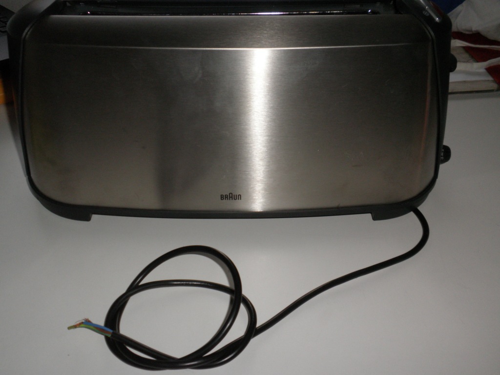

Hallo Joachim, Ich habe eine Braun Toaster Type 4118. Er wurde noch nie verwendet! Hat allerdings keinen Stecker. Aber für einen Bastler wie Dich sollte es ja kein Problem sein... Interesse? Wenn ja, kontaktiere mich am besten via email unter asterix1973@gmx.net Viele Grüße, Alex
Alex schrieb: > Er wurde noch nie verwendet! Hat allerdings keinen Stecker. Das klingt sehr merkwürdig. So ein Stecker fällt ja nicht von selbst ab ...
Es ist beim Sperrmüll aus irgendwelchen kruden Zeitungsartikel leider üblich, die Geräte durch Abschneiden des Steckers unbrauchbar zu machem. Und manche alte Leute kaufen vor ihrem Tod noch Sachen als Reserve im Schrank.
Rufus Τ. Firefly schrieb: >> Er wurde noch nie verwendet! Hat allerdings keinen Stecker. > > Das klingt sehr merkwürdig. So ein Stecker fällt ja nicht von selbst ab > ... In Grossbritannien war es zumindest vor 30 Jahren üblich, die Geräte ohne Stecker zu verkaufen. Der Stecker wurde dann vom Kunden montiert. Gruss Harald
Harald Wilhelms schrieb: > In Grossbritannien war es zumindest vor 30 Jahren üblich, die Geräte > ohne Stecker zu verkaufen. Sicher, aber dieser Toaster ist keine 30 Jahre alt. Und es würde mich wundern, wenn ein so "strubbeliges" Kabelende dem Auslieferungszustand entspräche - irgendeine Form von Aderendhülen wären da ab Werk schon draufgewesen.
