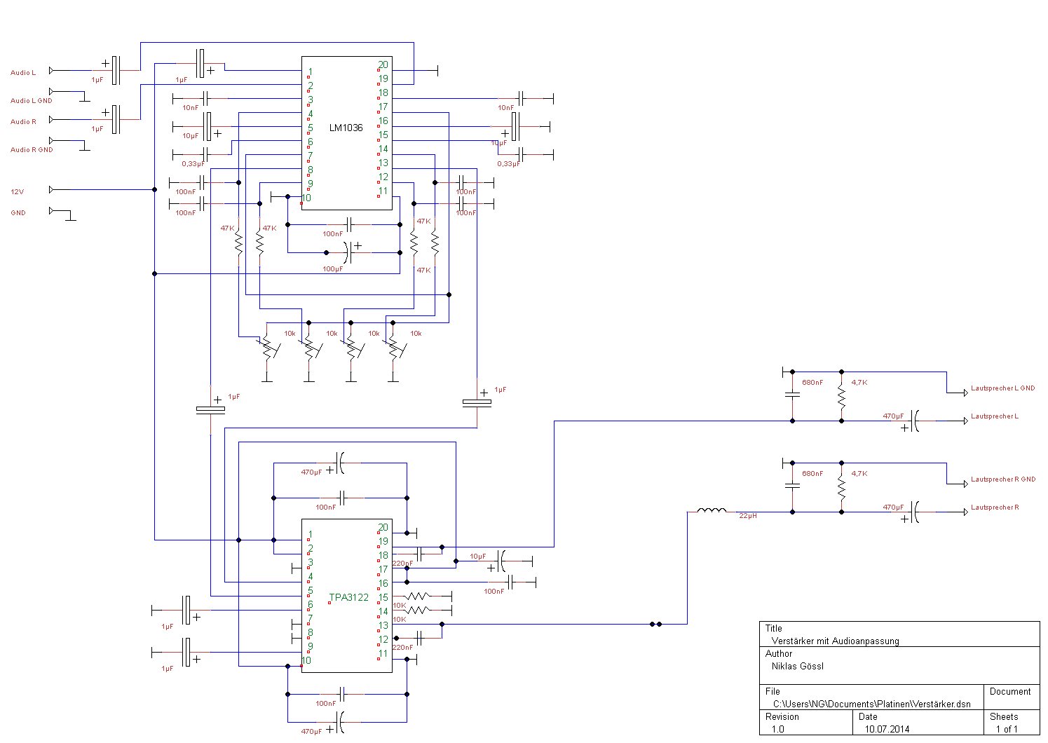

ich bin gerade dabei einen Verstärker aufzubauen was schon Recht gut
klappt.
Ich verwende einen LM1036 als Bass, Höhe und Lautstärke Regler und einen
TPA3122 als Verstärker. Das ganze soll später als kleiner Verstärker
genutzt werden um zwei Deckenlautsprecher anzusteuern, deshalb muss das
ganze auch nicht viel Leistung haben.
Der Verstärker funktioniert einwandfrei und direkt per Chinch an einem
Laptop auch für meine Ansprüche laut genug. Sobald ich jedoch den LM1036
dazwischen hänge lässt die Lautstärke fast zu 50% nach. Wenn man dann
auch noch den Bass aufdreht fängt er an bei jedem stärkeren Bass Ton zu
stocken als wenn ein Sprung in der Platte ist. Wenn ich dann auch noch
die Lautstärke aufdrehe ist es fast ganz vorbei, er fängt an richtig zu
verzerren und zu stocken und zu quitschen.
Ich verwende ein 12V Netzteil mit 1A was aber passen sollte von den
Werten da die Schaltung laut Multimeter auch nur knapp 100mA verbraucht.
Das ganze ist zur Zeit auf einer Steckplatine aufgebaut.
Ich hoffe es gibt eine einfache Lösung für mein Problem. Ich danke schon
einmal im Vorraus.
Gruß Niklas

von Niklas G. (feuer-teufel)
Wie versprochen der Schaltplan.
Mir ist auch aufgefallen das das Bass stocken wie im ersten Beitrag
beschrieben auch auftritt wenn man den Verstärker ohne das LM1036
betreibt und ganz laut dreht.
Ich hoffe man kann mit dem Plan was anfangen.
Besteht die Möglichkeit das die vier 1µF Kondensatoren welche jeweils in
der Audioleitung zwischen LM1036 und TPA3122 sowie zwischen
Chinchbuchsen und LM1036 liegen keine Elkos sein dürfen?.
Laut diesem Schaltplan müssen es welche sein die ungepolt sind?
http://www.elv-downloads.de/service/manuals_hw/84153_musikboxmb100_km_web.pdf
Aber als ich im Conrad ungepolte 1µF Kondensatoren kaufen wollte hieß es
das würde es nicht geben?

Aber um zurück auf das Problem zu kommen, könnte das die Lösung sein das
ich Elkos anstatt ungepolte Kondensatoren verwendet habe?
Weil am Netzteil wird es nicht liegen ich habe einen Strom von knapp
100mA. Da sollte ein 3,5 A Netzteil doch ausreichen?
ich habe mir ein Labornetzteil gekauft welches 5A verträgt bis 30V. Mit
großer Erwartung habe ich es an meine Schaltung angeschlossen und siehe
da, Fehlanzeige. Das gleiche Problem bleibt bestehen. Laut NT sind es
gerade mal 0,1A die durch die Schaltung fließen.
Hat jemand eine andere Idee, wo das Problem meiner Schaltung liegen
kann?
von Ingo W. (Gast)
Im Schaltplan im Beitrag
Beitrag "Re: Verstärker eigenbau"
sehe ich im linken Kanal, keine Drosselspule zwischen Verstärkerausgang
und Tiefpasskondensator. Sollte die wirklich fehlen, hat der Verstärker
ganz gut zu "kämpfen" und vielleicht spricht eine Schutzschaltung
(Temperatur, Kurzschluss?) an.
Mein Fehler. Habe es vergessen im Plan einzuzeichnen. Auf dem Steckboard
ist sie jedoch vorhanden.
von Schimanski (Gast)
Du kannst doch nicht ernsthaft einen 15Watt Class-D auf dem Steckbrett
aufbauen? Nach einer Woche rumprobieren ist das Brett total ausgleiert
und wie willst Du die schnellen Schaltvorgänge in den Griff bekommen?
Hast DU Abblockkondensatoren am Chip, direkt am Chip?
> aufbauen?
Irgendwie muss man seine Schaltung ja testen können :D
Es sind jeweils zwei 100nF Kondensatoren direkt am Spannungseingang des
Verstärkers angeschlossen.
Also ich weiss nicht...
Gibt es vom hersteller keine Vorgaben fürs Layout?
Ich glaube, die Masseführung ist hier auch entscheidend. nicht, das ich
mich total gut auskennen würde, aber ich habe einen TPA3113 (2x6Watt in
stereo) auf einem Board, wo die 100nF UND 2x220µF LOW ESR DIREKT
unter/nebem dem Chip angeordnet sind. Auch hier gab es anfangs Probleme
mit hochfrequentem Rauschen.
sicherlich muss man das...
http://www.amazon.com/2x15W-Class-D-Stereo-Power-TPA3122/dp/B005FMWY4S
von mhh (Gast)
Niklas Gössl schrieb:
> Auf dem Steckboard
Steckboard und ohne Elkos - sollte das ein Massagegerät mit dem blubbern
werden?   :)
Naja das Steckboard war ja nur für Testzwecke gedacht und soll später
durch eine richtige Platine ersetzt werden.
Was heißt ohne Elkos? Ich habe doch welche verbaut?
von mhh (Gast)
Das klingt hier aber nicht so:
Sollen 100nF Kondensatoren durch Elkos ersetzt werden oder fehlen
insgesamt in der Schaltung weitere Elkos`?
von mhh (Gast)
Nicht ersetzen, sondern ergänzen.
Mir ist aufgefallen das so wie die 100nF Kondensatoren auch jeweils zwei
470µF Kondensatoren direkt mit an der Spannungszuführung des Verstärkers
verbunden sind. (siehe Schaltplan)
Hat wirklich niemand eine Idee woran es liegen kann?
von Harald W. (wilhelms)
Solche Probleme liegen mit über 90%iger Sicherheit am falschen
Aufbau. Sowas kann man nur gut beurteilen, wenn man die Schaltung
direkt vor Augen hat. Ich nehme an, Du bist Anfänger. Dann sollte
man nicht gerade mit einem D-Verstärker beginnen, sondern eher
mit einem Standard-Verstärker-IC wie dem TDA2030. Die Wahrschein-
lichkeit, das das auf Anhieb funktioniert, ist da wesentlich grösser.
Gruss
Harald
habe das Problem gelöst. Ich habe das ganze einfach mal auf eine
Lochraster Platine gelötet und siehe da es klappt ohne Probleme. Das
ganze zieht bei mir knapp 400mA brauche also auch kein rießen Netzteil.
Danke für alle Beiträge und Bemühungen :)
Gruß Niklas
