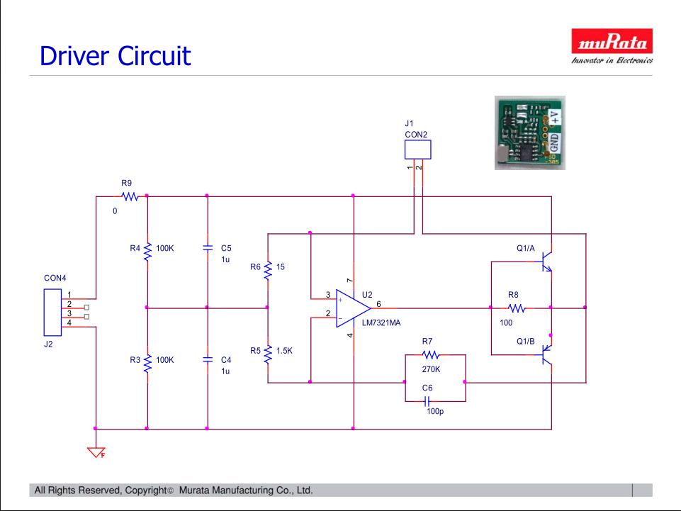

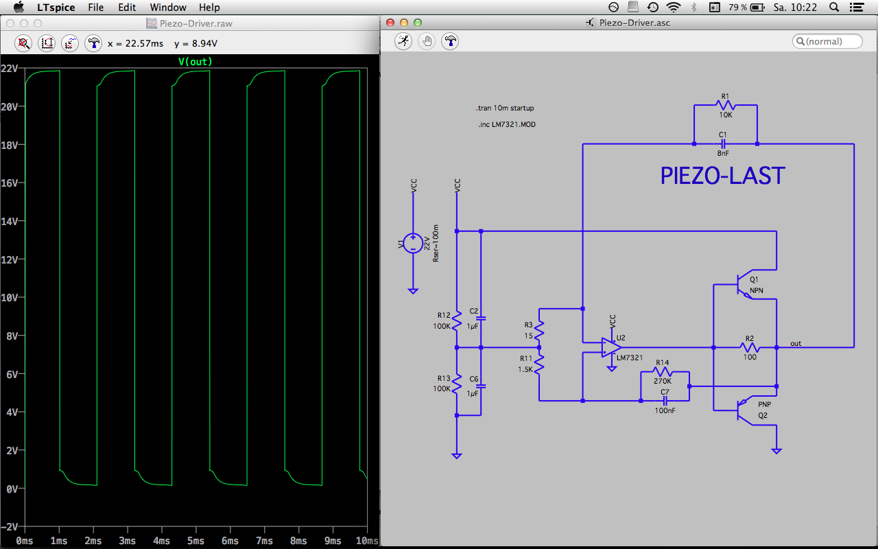

ich wollte mal die Treiber-Schaltung von Murata für Piezo-Element im
LT-Spice ausprobieren, habe aber das Problem dass es nicht zur
Schwingung kommt, weiß jemand eine Idee? Die Schaltung wird betrieben
mit +12V...22V.
Ich Danke euch schon mal für sinnvolle Tipps.
von Simulation (Gast)
Du musst in der Simulation natürlich auch das Piezo-Element mit
einbauen, denn dieses ist das Rückkoppelelement!
von Gästchen (Gast)
ich habe die Ersatzlast dafür genommen.
Gruß.

von Gästchen (Gast)
nein, nicht rein ohmisch, alles im LT-Spice-File sichtbar.
Die angehängte Schaltung ist nur das Dok vom Hersteller, für die
eigentliche Schaltung Bitte LT-Spice-File öffnen.
von Martin (Gast)
Die Schaltung schwingt doch...
Allerdings erst, nachdem die Versorgung am Opamp richtig gepolt war (und
keine 200A mehr flossen...)
Martin
von Gästchen (Gast)
Danke für die Antwort, kannst du Bitte das geänderte Symbol für LM7321
posten damit ich sehe wo der Fehler ist, ich kann es nämlich nicht
nachvollziehen, bei mir schwingt es nicht.
Gruß.

von npn (Gast)
Gästchen schrieb:
> Hi, ich hab's.
> Ist immer wieder schön wenn selbst der Hersteller die Schaltpläne mit
> Fehlern posten. Einfach Klasse.
> Gruß und Danke.
Wo ist denn im Hersteller-Symbol ein Fehler? Hilf mir mal auf die
Sprünge.
Ich habe in deinem *.asc lediglich die VCC und GND richtig herum
angeschlossen (die hattest du vertauscht) und schon funktionierte alles.
von Gästchen (Gast)
wenn du jetzt asc-File mit der offiziellen Murata-Schaltung oben
(JPG-File) vergleichst, du siehst dass im asc-File der negative Eingang
mit dem oberen Widerstand (15 Ohm) verbunden ist. Im Murata-Bild ist es
aber der positive Eingang der dort dran ist, und so schwingt die
Schaltung nicht. Vertauscht man die Eingänge dass der negative Eingang
zu 15 Ohm nach oben geht, schon schwingt die Schaltung. Vorher habe ich
noch die "Pin-Order" (Pin-Reihenfolge) vom erstelten LM7321-Symbol
kontrolliert bzw. berichtigt.
Aber du hast das Rätsel gelöst: nochmals Danke.
Gruß.
von Martin (Gast)
Ich habe gar kein neues Symbol gemacht, sondern opamp2 dafür
verwendet.
von Gästchen (Gast)
Ja, so habe ich es verstanden.
