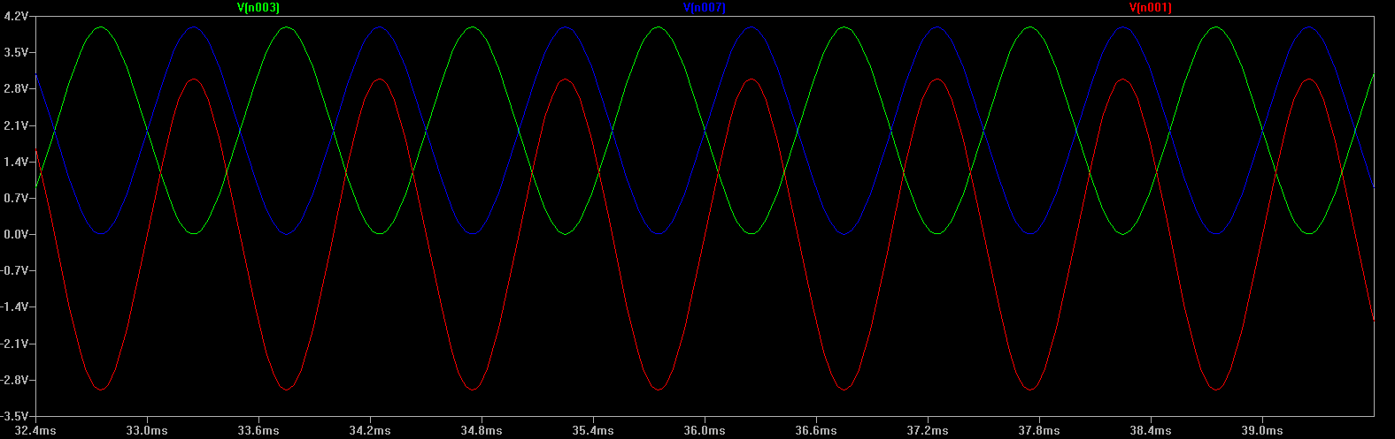

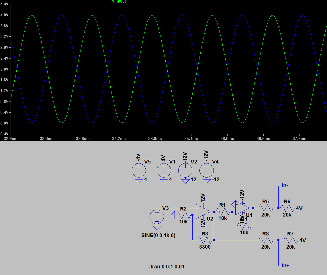

So, habe mir das mal genauer angeschaut. Ist es nicht sinnvoller, dass der 2. OPV auch verdoppelt? Dann sieht das mit angepasstem Spannungsteiler am Ende wie im Bild aus. Ohne Verstärkung geht die Spannung bei den Ausgängen immer nur von 2-4V

@Andrew, nein, das ist die Amplitude. Siehe Bild @ Peter Ja, danke für den Hinweis. Dachte eigentlich im Datasheed steht alles drin, und dort fand ich nur den Hinweis zum ADA4941. In dessen Datasheed fand ich einfach keinen Hinweis auf Dualsupply. Aber auf der Homepage steht es ja verlinkt bei documentation. Wie sdu sagtest. Danke, dann wird es der ADA4941
Gerald G. schrieb: > Ohne Verstärkung geht die Spannung bei den Ausgängen immer nur von 2-4V Mit von dir angepassten Widerständen doch von 0 bis 4, und damit -4 Differenz bei umgedrehter Eingangspolarität.
Ja, es mussten nur die Spannungsteiler am Ende angepasst werden. Keine Verstärkung. So geht der Ausgang am oberen opv bei +3 Volt am Eingang auf -4, was mit dem Spannungsteiler auf 4 V zu 0V wird. Bei - 3 V geht er auf +4v, was 4v entspricht. Beim unteren wird das signal ja nur auf +-4v verstärkt, und mit dem Spannungsteiler gibt es eine Spannung zwischen 0V und 4v
