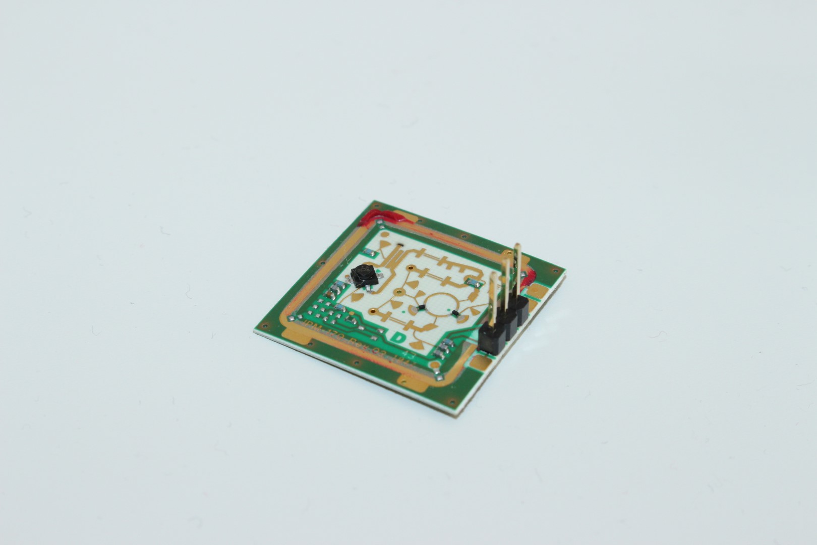

von Felix L. (flex)
ich habe beim Aufräumen einen defekten Radarsensor gefunden. Aus
Interesse habe ich den Schirm entfernt um die Schaltung darunter zu
sehen. Ich war sehr überrascht was ich dort gefunden habe. Kann mir
jemand erklären wie diese Schaltung funktioniert und was für Bauteile
drauf sind?
Felix
von Jogurt (Gast)
Das ist Voodoo
von Ich (Gast)
Das SChwarze ding auf der Platine wird der GUNN Oszillator sein. Und
teile der goldenen Leiterbahn bilden Kapzitäten und Induktivitätden die
zu Filter und Mischer verschaltet sind. Ist halt jede menge HF Technik.
von Dietmar S. (didl)
Hallo Felix,
Das ist ein Doppler-Radar-Modul, von der Antennen- und Leitungsgröße her
dürfte das bei 24GHz funktionieren/funktioniert haben.
Das schwarze Bauteil links ist ein HF-Transistor (HEMT oder HBT) und
dient als Oszillator um das Sendesignal zu erzeugen. Ein Teil des
Sendesignals wird auf den Mischer gegeben, die kreisförmige Struktur in
der Nähe der Stiftleiste. Die zwei kleinen schwarzen Bauteile am Kreis
(rat-race coupler) sind Schottky-Dioden an denen das Empfangssignal mit
dem Sendesignal gemischt wird. Raus kommt dann am rechten Pin der
Stiftleiste die Dopplerfrequenz mit der Geschwindigkeitsinformation.
Dietmar

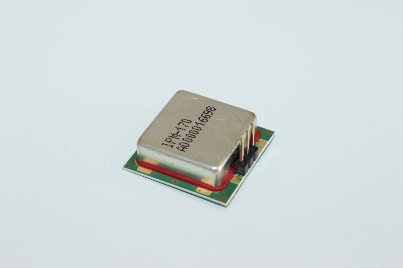

von Sebastian W. (code)
Die Schaltung auf meiner Seite www.weidmann-elektronik.de funktioniert.
Der Sensor (IPM-170) ist mit hoher Wahrscheinlichkeit geschossen.
Das Öffnen des Deckels hat dazu definitiv beigetragen.
Sensormodul IPM-165 inkl. Verstärkung ist in meinem Webshop erhältlich.
Dazu gibt es auch noch ein Evaluation Board mit praktischem Beispiel.
mfg
Sebastian Weidmann
von Peter (Gast)
Soso wie schießt man dann diese Schaltung durch öffnen des
Gehäusedeckels? Vermutlich war das Ding eher vorher durch ESD kaputt
als, dass man durch anheben des geklebten + gelöteten Metalldeckels was
kaputt gemacht hat. Wenn man die Bauelemente identifizieren kann dann
austauschen. Passive Bauelemente gehen selten kaputt. Die vielleicht
auch Risse / schlechte Lötstellen kontrollieren ...
von Felix L. (flex)
Ja, der Sensor war vor dem öffnen kaputt, deswegen wollte ich ja mal
nachsehen, was sich unter dem Schirm versteckt.
von Winfried J. (Firma: Nisch-Aufzüge) (winne) Benutzerseite
so, ich hab mal ein paar dinge identifiziert wie ich sie zuordnen würde,
Korrekturen durch HF-Freunde erbeten.

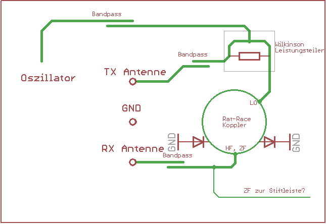

von Car (Gast)
Transformator ist eher ein Koppler, mit dem ein Teil der Leistung
ausgekopplet wird, für den Zweig mit dem Mischer.
Der R vor dem Mischer ist Teil eines Leistungsteilers (Suche mal nach
Wilkinson-Divider, evtl. ist das sowas in der Art mit ungleicher
Aufteilung der Leistung).
Wenn Du ein Foto von oben machst und ein Lineal daneben legst,
erleichtert das alles etwas...
von Sebastian B. (sfreak) Benutzerseite
ich habe mal den groben Signalfluss aufgemalt. Die dicken Vias gehen zu
den Patch-Antennen auf der Rückseite.
Der Ring-Koppler dient wahrscheinlich dazu, Empfangssignal und
Lokaloszillator zu trennen, damit der LO nicht von der Empfangsantenne
abgestrahlt wird.
Die dünnen Leitungen mit den "Tortenstücken" dran sind dazu da, nur
Gleichstrom durchzulassen und die 24 GHz abzublocken.
Ein gerades Bild würde mich auch interessieren!
Sebastian

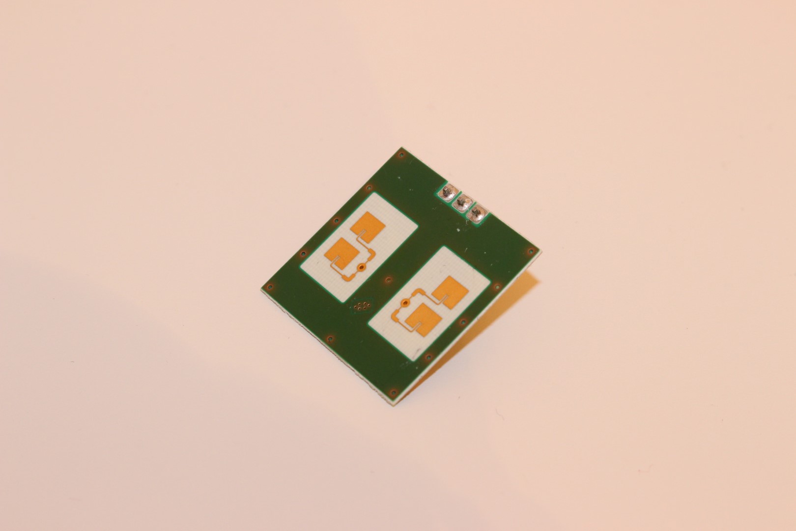

von manfred scheer (Gast)
Im Datenblatt wird erwähnt das es sich um einen P-HEMT Transistor
handelt, keine Gunn-Diode...
von Car (Gast)
Dann ist das was im Bild als Transformator bezeichnet ist ein Resonator,
der den P-HEMT zum schwingen bringt. Aufgrund des Designs ist die
Frequenzstabilität ja ziemlich egal.
> abgestrahlt wird.
Das verstehe ich nicht ganz, es gibt ja nicht wirklich eine ZF, da ja im
Prinzip direkt gemischt wird. Damit gibt es am Ausgang direkt ein "DC"
Signal.
> Signal.
Stimmt, die ZF ist dann halt 0, war blöd ausgedrückt.
Sebastian
von MaWin (Gast)
Car schrieb:
> Damit gibt es am Ausgang direkt ein "DC" Signal.
Klar, so lange sich vor dem Radar nichts bewegt...
also der Tip mit dem P-HemT (
http://www-brs.ub.ruhr-uni-bochum.de/netahtml/HSS/Diss/WernerChristian/diss.pdf
) ist entscheidend und damit ist der "Transformator" wirklich eine
Resonator

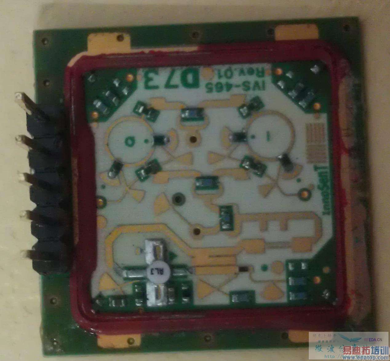

von Fritz (Gast)
Wen es interessiert, der kann hier mal das Innenleben eines IVS465
ansehen und nachvollziehen :)
Die Sensoren eignen sich sehr gut, um in HF einzusteigen und Verständnis
für Planartechnik zu erlangen, da genau bekannt ist was die Sensoren
machen.
http://www.edatop.com/mwrf/29372.html

von Fritz (Gast)
Ach weil oben noch jemand nach nem geraden Bild gefragt hat.. Hab eins
vom PCB gefunden.

bei vielen Elementen kann man tatsächlich direkt z.B. Kondensatoren und
Induktivitäten durch (Stich-)Leitungen entsprechender Länge ersetzen.
Meistens entwirft man eine Schaltung im uW-Bereich aber direkt mit
möglichst vielen Leitungen und wenigen diskreten Bauteilen.
Die Dimensionierung kann man direkt im ADS machen, da gibts
Tools/Assistenten für alle gängigen Probleme inkl. Filter. Es hilft aber
natürlich, wenn man abschätzen kann, was denn möglich und sinnvoll ist.
Gutes Buch zum Einstieg ist Pozar: Microwave Engineering (es tut auch ne
ältere Auflage, steht im wesentlichen das gleiche drin).
und der Resonator ist sogar abgeglichen, damit das Ganze wenigstens in
der Nähe der angegebenen Frequenz schwingt! Wenn man genau hinschaut,
sieht man, dass das eine Leitungsende etwas schwarz ist. Dort wurde die
Schaltung mit einem Laser getrimmt.

von Fritz (Gast)
Apropos abgeglichener Resonator: ich dachte der Resonator sind nur die
beiden verbundenen, parallelen Leitungen (der U-Resonator) und die
beiden nicht verbundenen, parallelen Leitungen sind ein Kondensator für
die Rückkopplung? Kann das jemand erklären, wie dieser Oszillator
funktioniert, was genau zum Resonator gehört, warum der Emitter des
P-Hemt nich auf Masse liegt etc?
