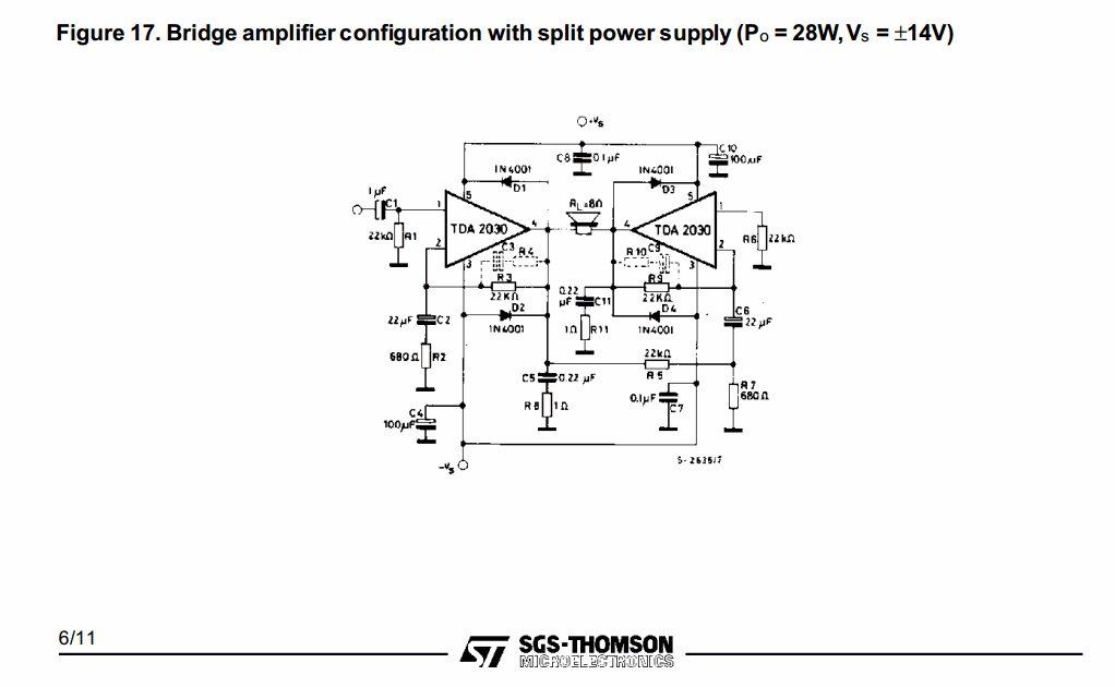

Knut Ballhause schrieb: > Luca E. schrieb: >> Der Verstärker IC ist ein TDA2030. > > Unsinn. Ein TDA2030 hat keine Stereo-Vollbrücke und keinen Mute-Eingang. > Will sagen: Mit diesem Verstärker ist kein Brückenbetrieb möglich. Stimmt. Geht nicht ;-) http://www.egmonts.de/tda2030/tda2030.htm Ist ein Mute-Eingang für einen Brückenbetrieb nötig?
Nochmal. Geht auf keinen Fall. Totaler Unsinn. Sogar das Datenblatt lügt uns was vor ;-)

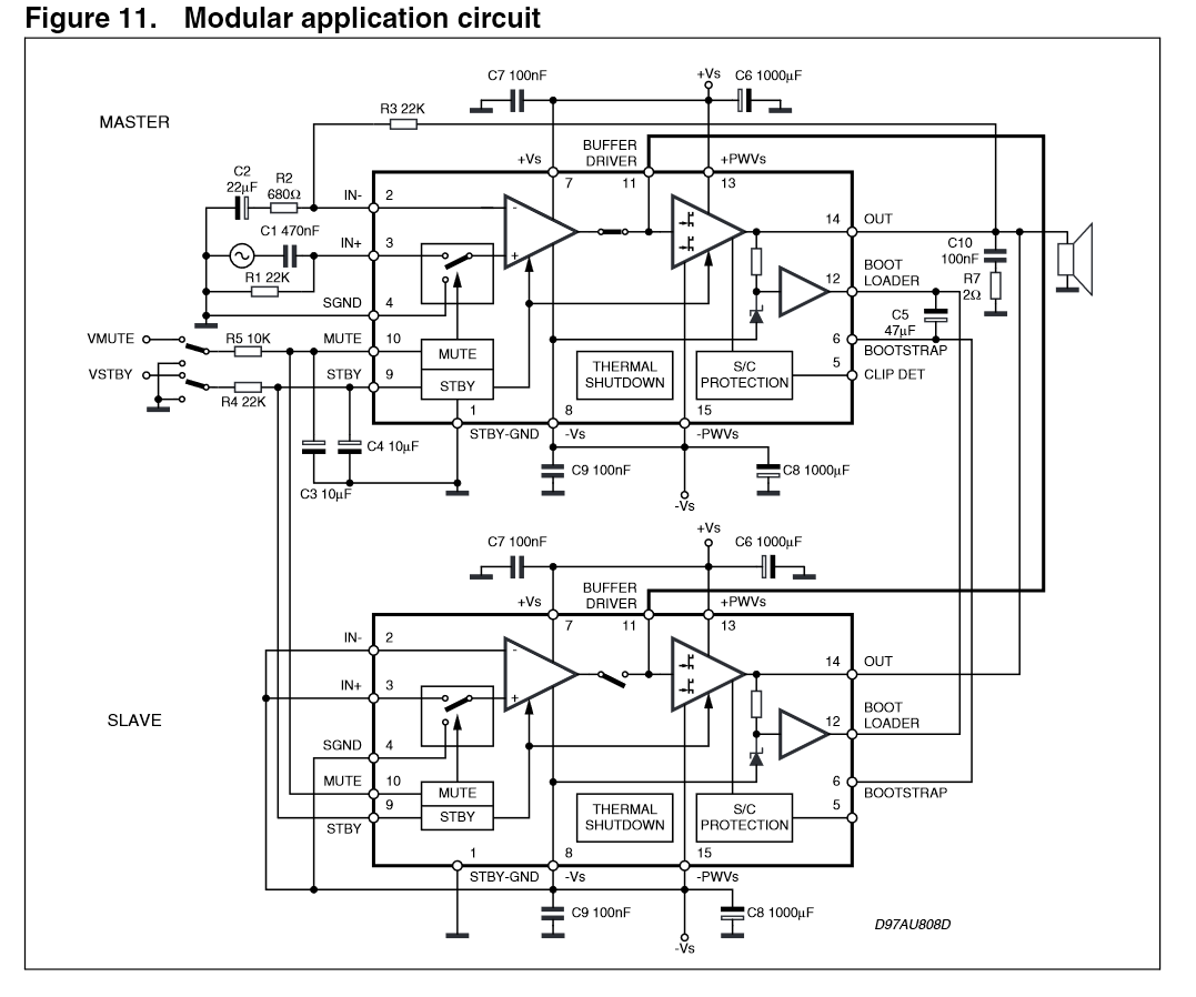

Es gibt allerdings Endstufenschaltkreise, die ein direktes parallel schalten der Ausgänge zwecks Erhöhung der Ausgangsleistung erlauben. Das nur am Rande... Beispielsweise: http://www.hoer-wege.de/amp.htm
@Arg (Ing.Technik) (Gast) >so ein Unsinn!!! Aha, Unsinn also? Was hast Du denn für einen respektlosen Ton am Leib?!? Schonmal das Datenblatt vom (von mir im Link oben genannten) eingesetzten TDA7293 angesehen? Dort ist diese Betriebsart audrücklich angezeigt (siehe Screenshot im Anhang). Also nicht gleich mit Ausruf"ungs"zeichen um dich schmeißen. Wenn ich schreibe, das es Schaltkreise gibt, die diesen Betrieb ausdrücklich erlauben, so ist das mit nichten - Zitat:"Unsinn!!!". Darf ich noch den TPA3113 anführen? Oder ist das auch wieder "Unsin!!!"? Dieser Schaltkreis erlaubt das ebenso, fällt als Class-D mit seinen 12Watt aber hier durchs Raster. Das man zwei oder mehrere TDA2030 nicht ohne Tricks und Kniffe parallelschalten kann, sollte hingegen klar sein. Auch zwei in Brücke ist - dank der Schwingneigung - zuweilen als problemtisch anzusehen. Zum Thema: @meoow (Gast) http://de.yamaha.com/de/products/proaudio/power-amps/ma2030_pa2030/pa2030/?mode=model nein - mit dem P2030 von Yamaha ist eine weitere Leistungssteigerung nicht möglich. Es handelt ich hier um einen ELA- Verstärker mit optinal zuschaltbarem 100Volt Ausgang. Hierbei werden die internen Module dann im Brückenbetrieb sein. Zwei Verstärker und einen 100V Gegentakt-Ausgangsübertrager mit 4Ohm Wicklung auf der anderen Seite? Das willst Du nicht wirklich ;) In Zukunft kann man derartig wichtige Informationen bitte gleich am Anfang bringen. Aber wenn der TO den Link zum PA2030 zur Hand gehabt hätte, hätte er hier nicht fragen brauchen... Gruß in die Runde, 73 Axel
