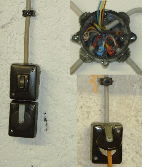

Asko B. schrieb: > Aber ich hab selber gesehen, das schon mal der Nulleiter > auf Rot war. (Haus Baujahr 1910, Renoviert das letzte mal > in den 60zigern) Die alten Elektroleitungen in meiner Wohnung, die noch aus der Bauzeit des Hauses (1909) stammten, hatten den Vorzug, gleich gar nicht unterscheidbar zu sein. Das waren stoffumflochtene Kupferdrähte, die leicht mit Bitumen oder einer vergleichbaren ekligen Schmiere getränkt waren. So etwas wurde in Leerrohren unter Putz (mit UP-Verteilerdosen aus getränkter Pappe und darin Schraubverbinder auf Keramikringen) verbaut, sowohl in der Wohnungsverteilung als auch in der Steigeleitung, die aber hatte dann immerhin schon etwa 4mm² Querschnitt ... Die Steigeleitung war glücklicherweise schon lange außer Betrieb genommen worden, aber die Wohnungsverteilung war bei meinem Einzug noch in Verwendung ... Brr.
Rufus Τ. Firefly schrieb: > Das waren stoffumflochtene Kupferdrähte, die > leicht mit Bitumen oder einer vergleichbaren ekligen Schmiere getränkt > waren. Das gabs bei mir auch, aber aufputz. Das kabel war wohl so 0,5² und im Blechmantelrohr. Schalter und Dosen alles Keramik. Das Kabel war erstaunlich hart. Gruss Asko.
Asko B. schrieb: > Das gabs bei mir auch, aber aufputz. > Das kabel war wohl so 0,5² und im Blechmantelrohr. So sieht die übliche Altbauinstallation aus, die so vermutlich bis in die 40er oder vielleicht sogar 50er Jahre nachträglich eingebaut wurde. "Mein" Haus wurde bereits vollständig elektrifiziert gebaut (wenn auch mit der damals üblichen Fallbacklösung für Beleuchtung: Gasrohre in der Decke in allen Räumen), und daher in den Wohnräumen komplett unter Putz. Die Verteilung im Keller ist mit einzelnen Leitern auf Keramikisolatoren unter die Decke gehängt worden ... Einzelne Fragmente der Installation sind noch im Originalzustand erhalten, leider weder Steckdosen noch Lichtschalter, die wurden dann doch irgendwann mal erneuert. In Betrieb ist davon natürlich nichts mehr.
Rufus Τ. Firefly schrieb: > Die Verteilung im Keller ist mit einzelnen Leitern auf Keramikisolatoren > unter die Decke gehängt worden ... > Einzelne Fragmente der Installation sind noch im Originalzustand > erhalten, Da würde mich mal ein Foto interessieren. Ich habe so etwas noch nie gesehen. Rufus Τ. Firefly schrieb: > In Betrieb ist davon natürlich nichts mehr. schade ;-)
Paul M. schrieb: > Rufus Τ. Firefly schrieb: >> Die Verteilung im Keller ist mit einzelnen Leitern auf Keramikisolatoren >> unter die Decke gehängt worden ... >> Einzelne Fragmente der Installation sind noch im Originalzustand >> erhalten, > > Da würde mich mal ein Foto interessieren. Ich habe so etwas noch nie > gesehen. Mich auch, habe bisher nur mal davon gehört.
Paul M. schrieb: > Da würde mich mal ein Foto interessieren. Ich habe so etwas noch nie > gesehen. Schade, da kommste 20 Jahre zu spaet. Ich hab da eine Ecke angefasst und mit einem "Ruck" alles entsorgt. Es gibt wohl noch Spezialfirmen, die Keramische Drehschalter anbieten wie zu Oma´s Zeiten. Aber da kostet solch Schalter locker mal 70€ Gruss Asko. PS:Wenn ich gewusst haette, das Nostalgiefans heute unsummen dafuer bezahlen haette ich den Krempel aufgehoben.
