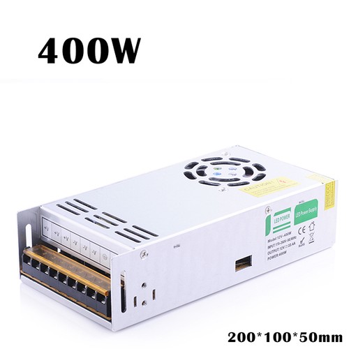

Hi! http://www.ebay.de/itm/15W-400W-DC-12V-Trafo-Netzteil-Treiber-Driver-Netzadapter-LED-Streifen-Stripe-/251485858249 Das hier scheint genau das richtige zu sein, um mein Car-HiFi Verstärker fürs Auto auch für zuhause zu betreiben. Kann ich dem Artikel aufgrund des niedrigen Preises vertrauen? Würde mich sehr interessieren, danke! ------------------------------------- Wenn dem so ist, reicht ein 400W Netzteil für einen Verstärker mit 800W spitzenleistung aus, welcher nur 2x100W RMS liefern kann?
Kartoffelsalat schrieb: > Wenn dem so ist, reicht ein 400W Netzteil für einen Verstärker mit 800W > spitzenleistung aus, welcher nur 2x100W RMS liefern kann? Vergiss die "Spitzenleistung" und versuch' mal herauszufinden, welche Sinusleistung das Ding haben soll. Die Spitzenleistung ("PMPO") ist ein reiner Phantasiewert ohne irgendeine Bedeutung, das ist wie die interpolierten Megapixel von besonders schlechten Digitalkameras von "Jaytech" & Co. Sieh Dir mal an, mit was für einer Sicherung Dein Brüllkörper da abgesichert wird, da wird ja wohl hoffentlich eine vorgesehen sein. Und dann überleg' mal, mit welcher Leistung man eine Wohnung beschallen will.

Rufus Τ. Firefly schrieb: > Vergiss die "Spitzenleistung" und versuch' mal herauszufinden, welche > Sinusleistung das Ding haben soll. Am besten wäre es, wenn Du (TE) die Betriebsspannung des Verstärkers ermittelst und ein Netzteil mit dieser Spannung nehmen würdest. Gruss Harald
Für Zimmerlautstärke reicht eine einstellige Wattzahl aus. Die Netzteile haben dem äußeren Anschein nach z.T. eingebaute Lüfter. Das könnte ggfs. den Musikgenuss trüben. Das NT mit 150W wird ausreichen. Die 2x100W können wenn überhaupt auch nur kurzzeitig erreicht werden, da eingangseitig auf Dauer höchstens 12V*10A=120W zur Verfügung stehen.
> Das hier scheint genau das Richtige zu sein Bei dem flachen Gehäuse scheint dieses LED-"Trafo"-Netzteil eher ein Schaltnetzteil zu sein? Gewicht=? Ein Schaltnetzteil und Hifi wäre nicht meine Ideallösung.
oszi40 schrieb: > Ein Schaltnetzteil und Hifi wäre nicht > meine Ideallösung. Kein Problem. Wer ein 200W Soundsystem braucht um sein Zimmer zu beschallen, der hört den Unterschied zwischen HiFi und LoFi schon lange nicht mehr.

zum ebay artikel, das ist ein chinese der über einen "strohmann" direkt aus deuchland versendet das ist gerade irgendwie "modern" man hat also weder gewährleistung noch rückgaberecht noch rechnung noch .... die chinesen sind auch recht "kreativ" bei den sachen die sie so auf produkte schreiben (ist für mich sowieso schleierhaft dass das "rechtlich ok" sein soll..)
Kartoffelsalat schrieb: > Das hier scheint genau das richtige zu sein, um mein Car-HiFi Verstärker > fürs Auto auch für zuhause zu betreiben. Hast Du tatsächlich vor, die Anlage jedesmal aus der Karre auszubauen??? SEHEN WILL!
Robert vermutete: >das ist ein chinese der über einen "strohmann" direkt >aus deuchland versendet >das ist gerade irgendwie "modern" Das hat mit "modern" nicht viel zu tun, sondern damit, daß er außer Paypal auch noch vernünftige Zahlungsmethoden anbietet und der Versand schneller geht als aus China. MfG Paul
Robert L. schrieb: > man hat also weder gewährleistung noch rückgaberecht noch rechnung noch Man hat den vollen ebay Käuferschutz.
Elvis schrieb: > Man hat den vollen ebay Käuferschutz. Der schützt aber meines Wissens nach nicht vor zu geringen Leiterbahnabständen, berührbaren Metallteilen auf Netzspannung, Isolierungsfehlern, brennenden Varistoren, vorbeifahrenden Messwagen der BNetzA und ähnlichen Problemen.
Das ist ein Schaltnetzteil wie es tausendfach bei ebay angeboten wird. Im Großen und Ganzen funktionieren sie alle. Du kannst auch genausogut ein altes Computer-Netzteil nehmen. Die leisten das gleiche. Gruß

Mahlzeit, ich würde mir zweimal überlegen, ob ich ein Netzteil unbekannter Provenienz antue. Funktionieren tun diese Industrienetzteile fast alle, nur die Qualität reicht von Rotz bis hervorragend. Ich würde da eher auf bewährtes setzen, richtig teuer sind die Dinger eh nie. Da du wohl sowas wie 150W maximal brauchen dürftest, kann man da zB DAS HIER NEHMEN: http://www.reichelt.de/Schaltnetzteile-Case-geschlossen/SNT-RS-150-12/3/index.html?&ACTION=3&LA=2&ARTICLE=137112&GROUPID=4959&artnr=SNT+RS+150+12 Reichelt hat von den Dingern diverse Varianten mit 15W bis paar hundert Watt. MeanWell ist da halbwegs zu vertrauen, die sind schon was länger im Markt und werden auch in der Industrie recht gern eingesetzt. Die Preise sind da schon imho recht günstig (sind halt Standardartikel). Es geht sicherlich noch billiger, aber ich hab im Laufe meines Lebens schon so viel Netzteil-Kernschrott gesehen, dass die paar Euro mehr da sicher gut angelegt sind.
Wir setzten in der Firma viele Meanwell Netzteile ein (Industrie- und Gebäudeautomatisation), bis jetzt laufen alle ohne Probleme. Christian_RX7
Vielleicht kannst du mit einem alten Servernetzteil etwas mehr anfangen. Gibt einige bei Ebay, 12V, 60A zB. Nur bitte im vorhinein informieren ob es Anschlusspläne gibt oder ob du dir selber heraussuchen darfst wie man es anschaltet.
weil es zum thema passt.. mir ist es eh zu blöd, aber der Preis war zu verlockend (jaja wer billig kauft) ich hab so ein ähnliches gekauft (von anderem Anbieter) auf jeden Fall hat es 15 Sekunden überlebt, ehe ein Kondesator in die luft flog.. (ohne Last) hier also meine Frage an die Experten: könnte es sein, dass ich L und N vertausch habe,und DESHALB das Ding in die Luft flog.. oder muss das so ein Teil "aushalten" (bzw ist das doch "normalerweise" egal) ???

Nein, es ist nicht normal, dass ein Netzteil nach 15 Sekunden Leerlauf "explodiert".

'Nmorgen: http://i.ebayimg.com/t/15W-400W-DC-12V-Trafo-Netzteil-Treiber-Driver-Netzadapter-LED-Streifen-Stripe-/00/s/NjAwWDYwMA==/z/pDEAAMXQeKNTMVCi/$_12.JPG Gehäuse, Anschlussleiste, Lüfter scheint auch drinnen zu sein. Für 18.99? Ist ok. Da bekommt man sonst nicht mal ein Gehäuse für :) Danke für den Tip. Schimmi
Kartoffelsalat schrieb: > Das hier scheint genau das richtige zu sein, um mein Car-HiFi Verstärker > fürs Auto auch für zuhause zu betreiben. Bischen spät, aber > Wenn dem so ist, reicht ein 400W Netzteil für einen Verstärker mit 800W > spitzenleistung aus, welcher nur 2x100W RMS liefern kann? Schaltnetzteile haben den Nachteil, kein bischen überlastbar zu sein und viel schneller als ein Bassschlag zu reagieren. Nehmen wir an, dein Verstärker liefert tatsächlich 2x400W bei verzerrtem Sinus, und das sind nicht nur werbungshochgelogene Zahlen. Beispielsweise 4Ohm an 40V ergibt 400W. Nun hat aber der Sinus 1.414-fache Spitzenspannung und in dem Moment fliessen 1.414*40/4=14 A und damit 800W bereits bei einem Kanal. Das schafft das Netzteil nicht. Es bricht in der Spannung ein und verzerrt den Ton. Bässe kommen aber immer beidseitig. Das schafft das Netzteil erst recht nicht. Ein 400W Schaltnetzteil versorgt also nur 2x100W Verstärker. Da das als realistischere Zahl auf deinem Verstärkrr steht, reicht es bis zur rms Leistung also aus. Konventionelle Trafonetzteile müssen nur bis zur mittleren Leistung dimensioniert werden, weil sie kurzzeitig stark überlastbar sind. Da reicht für 2x400W schon ein 200W Netzteil
Die 2*100W RMS des Verstärkers sind mit Sicherheit genauso "real" wie die 400W des Netzteils. Das passt schon... Oliver
