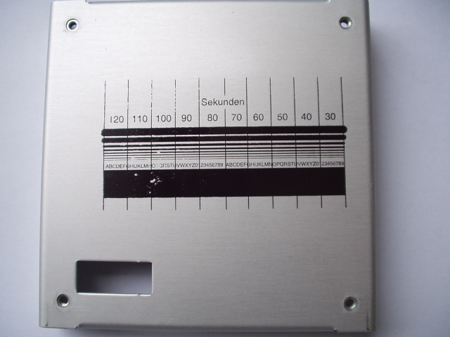

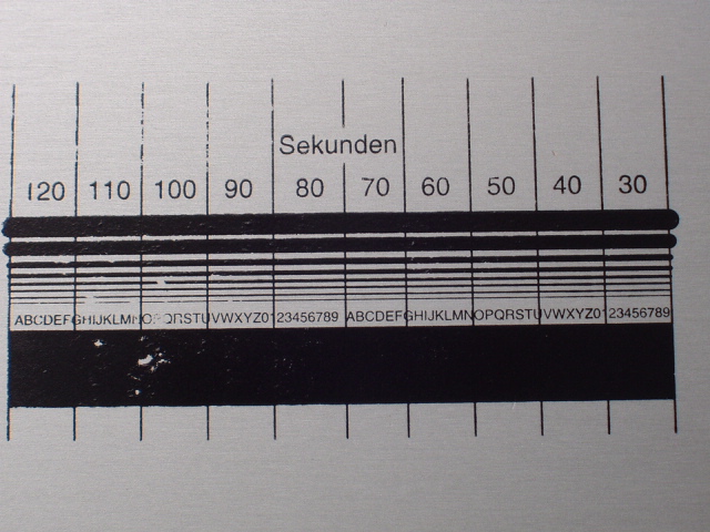

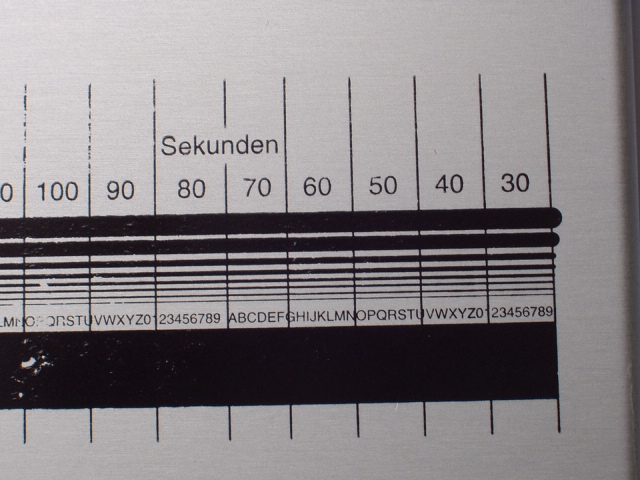

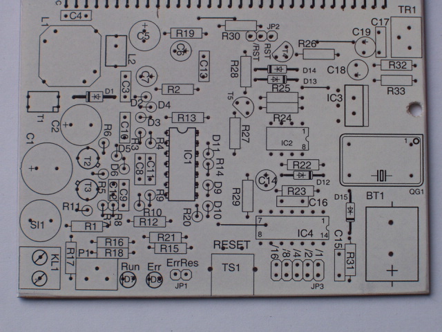

Hallo Peter, ich mache meine Platinenlayouts und den Bestückungsdruck mit Tonertransfer. Habe jetzt, versuchsweise, mal ein Aluteil eines Gehäuse bedruckt. Nach meiner Meinung funktioniert auch das einwandfrei. Bin wie in meiner Anleitung "Tonertransfer - so geht es" (Hier im Bereich "Platinen") vorgegangen. In den Bildern ist das Ergebnis zu sehen. Ich denke mit meinem Equipment ist eine Bügelzeit zwischen 40s. bis 60s (Bügeleisen zwischen Baumwolle/Leinen) optimal. Über 80s. wird es löchrig und verschmiert. Die Platte habe ich vorher einfach nur mit Glasreiniger geputzt und getrocknet. Nach dem Transfer habe ich den Druck mit Klarlack besprüht, das macht den Toner dunkler und ist gleichzeitig eine Schutzschicht. Damit lassen sich, nach meiner Meinung auch Masken zum ätzen der Frontplatte transferieren. Um die Möglichkeiten einschätzen zu können, zeigt das Bild "Bestueckung.jpg" den Bestückungsdruck einer Platine. Das dunkle Pertinaxmaterial habe ich vor dem Transfer mit weißem Lack besprüht. Gruß. Tom

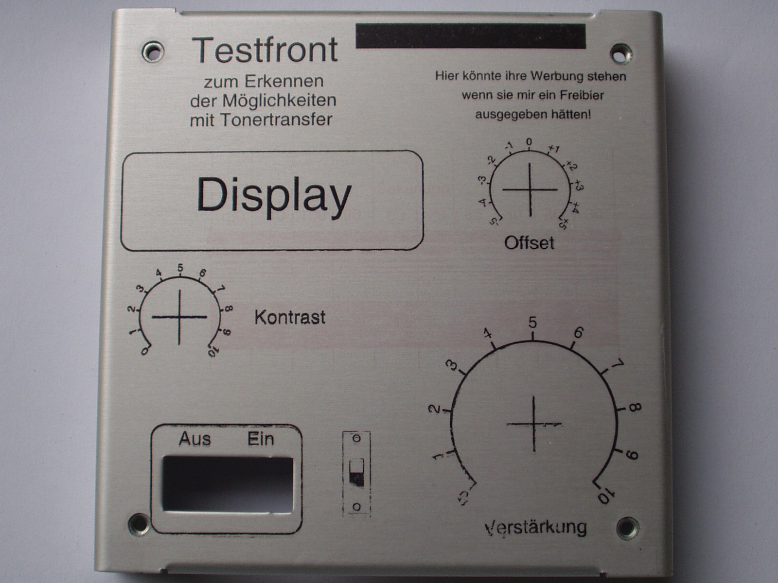

Hallo Leute, habe jetzt mal eine "richtige" Frontplatte transferiert. Ist nicht optimal gelungen, zeigt aber durchaus die Möglichkeiten. Tonertransfer mit Baumwolle/Wolle und 60Sekunden Bügelzeit. Vorlage auf der Aluplatte und darüber ein normales unbedrucktes Blatt Papier, erst darauf das Bügeleisen (gleichmäßigere Temperatur- und Druckverteilung). Im oberen Teil (mit den Texten) ist der Transfer einwandfrei gelungen. Im unteren Teil ist die Vorlage verrutscht und der Transfer damit nicht sauber gelungen. Für einen ersten Versuch aber durchaus nicht schlecht. Die Aluplatte war die gleiche wie beim Testtransfer. Das vorige Testbild ist noch als Schatten, in der Mitte der Platte zu erkennen. Die Platte sieht eloxiert aus, in den Unebenheiten hat sich der Toner des Testbild festgesetzt. Ich ziehe daraus den Schluß, wenn ein Transfer nicht gelungen ist, sollte die Platte nicht erst lackiert werden, sonder man soll zusehen den Toner rasch wieder zu entfernen. Gruß. Tom
Ich vergesse immer, daß ihr an den Bildern die Größe schlecht abschätzen könnt. Also hier noch einmal mit einem Akku der Größe "AA" und einer 2-Euro Münze als Größenvergleich. In seitlicher Ansicht, denn es ist keine flache Platte. Die Aluplatte ist rechteckig mit einer Kantenlänge von ca. 107mm. Gruß. Tom

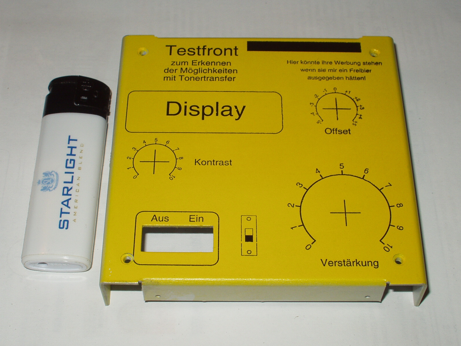

Hier das gleiche Blech, aber vorher gelb Lackiert. Damit kann man sich tolle Postkästen bauen :P Der Transfer auf lackiertes Blech ist ähnlich dem Transfer auf lackiertes Platinenmaterial. Es braucht nur etwas mehr Wärme/Zeit, da das Blech die Wärme besser ableitet. Gruß. Tom
