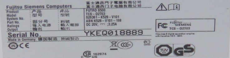

Hallo ich habe ein Futro S550 / D2703-A23 Mainboard was laut Handbuch 20V und 3.25A benötigt, ich habe allerdings nur ein 19V und 3.42A Netzteil angeschlossen, kann da irgentwas passieren mit dem Netzteil oder dem Board bei Dauerbetrieb ? Liebe Grüße
was kann denn dabei von Nachteil sein, wird das Netzteil wärmer als normal oder bekomme ich nicht die 100%tige Leistung des Systems ? Mich Intessiert nur was mit dem 1Volt (Verlust) an Nachteilen besteht. Vielen Dank

Harald Muller schrieb: > ich habe ein Futro S550 / D2703-A23 Mainboard was laut Handbuch 20V Dann guck mal, in welchem Toleranzbereich sich die 20V bewegen dürfen. 20.000000000V gibt es nicht.
Es gibt niemanden in dem Rechner, der mit 19 oder gar 20 Volt direkt betrieben wird. Es gibt immer noch diverse (Schalt)Regler, die die normalerweise benötigten Sapnnungen aus dieser "Rohspannung" erzeugen. Dir fehlt jetzt zwar das eine Volt "Reserve", jedoch ist das alles nicht so knapp ausgelegt, daß die internen Regler nicht mit dem einen Volt weniger auskämen. Was passiert? Es wird weniger Leistung in Wärme verbraten als vorher. MfG Paul

Paul Baumann schrieb: > Was passiert? Es wird weniger Leistung in Wärme verbraten als vorher. Bei Schaltreglern? Einen Linearregler wird wohl kaum jemand einsetzen, um auf 5, 3.3 oder weniger Volt zu kommen. Vermutlich wird minimal mehr Leistung als Wärme verbraten, weil der mittlere Eingangstrom um rund 5% ansteigt und damit die Leitungsverluste (u.a. ESR Lade-C) etwas ansteigen.
