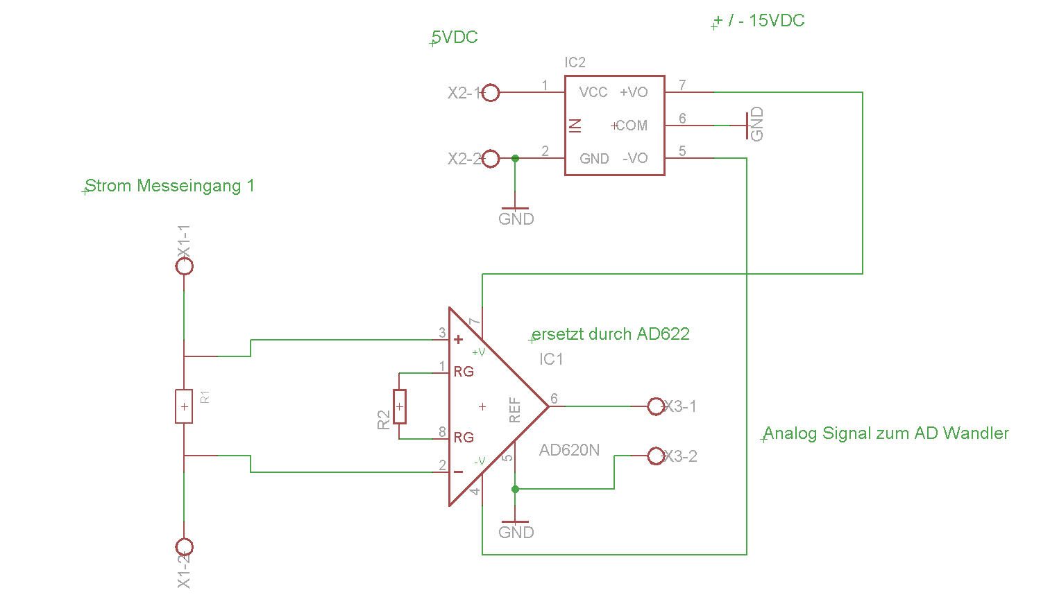

Schönen guten Abend,
obwohl ich alles richtig in Multisim aufgebaut habe, will es diese
Schaltung ums verecken nicht Simulieren.
Nun bevor ich diese Schaltung erst ätze und aufbaue, wollte ich
nachfragen ob es denn im "Reallife" funktionieren wird?
Ja ich weiß Kondensatoren und Co. fehlen noch.
Nur im Grundsatz, wird diese Funktionieren?
Was machte ich damit machen? jeweils 4 separate Strom Eingänge (DC) an
meinem Controller (die gleiche Schaltung 4mal). Oder muss ich diese
Zwangsweise wieder galvanisch trennen?
Danke im Vorraus

Grundsätzlich musst du die Input Voltage Range des AD622
berücksichtigen. Es zählt nämlich nicht nur die Differenz an den
Eingängen, sondern auch der absolute Wert der Spannung. Die Spannung
darf dann im Bereich von -12,9V bis +13,6V worst case liegen. Das heißt
aber auch, dass du nicht galvanisch getrennt messen kannst, da dann die
Spannung am Shunt völlig undefiniert bezüglich der Masse des AD622 ist
und somit außerhalb des Bereichs liegen kann.

Die Schaltung zu dem der Widerstand R1 gehört muss einen Bezug zu deinem
GND haben. Außerdem dürfen die Spannungen an R1 gegen GND nur in dem
Bereich -12,9V bis +13,6V liegen.

Wenn ich Lowside  messe, messe ich doch nur den Spannungsabfall über R1,
wenn zb 0R1 als R1 genommen wird und es fließen 1A dann sind es nach URI
gerade mal 100mV. Nur wenn man es verpolt, dann hätte ich ein Problem.
von Purzel H. (hacky)
Richtig. du misst eh nur den spannungsabfall an R1. Dafuer tut's auch
ein normaler OpAmp. Verpolen macht nichts, denn 100mV negativ ist kein
Weltuntergang. Vor dem ADC sollte man eh eine n Seriewiderstand mit
Zehnerdiode haben.

Also wenn du mit ner einfachen Op Schaltung misst müssen alle Negativen
anschlüsse in der schaltung auch auf dem gleichen potenzial liegen also
eher ungeeignet für dich.
Wenn du nen differenzverstärker mit nem OP aufbaust ist deine
Gleichtaktunterdrückung warscheinlich zu achlecht.
Also du liegst mit deinem AD622 schon richtig. Allerdings müssen auch
hier die Potenziale innerhaldb der zulässigen eingangsspannung liegen.
Damit dein gemessenes gerät auch Galvanisch getrennt sein darf ist es
wohl sinnvoll nen größeren Widerstand von einer eingangsklemme auf masse
zu legen, damit du kein undeffiniertes potenzial hast.

Naja. ein Instrumentenverstaerker bildet die Spannungsdifferenz der
Eingaenge, verstaerkt und auf den Referenzeingang bezogen ab. Da ist
nicht mehr.

Nichts. Du musst nur darauf achten, dass die Eingangsspannungen
innerhalb des erlaubten Bereichs liegen. Und dabei nicht vergessen, dass
es nicht nur einen erlaubten Bereich für die Differenzspannung gibt,
sondern auch einen erlaubten Bereich für die Gleichtaktspannung (common
mode voltage).
