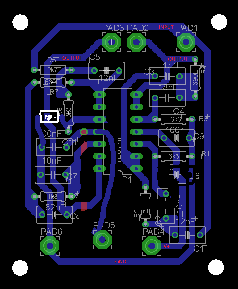

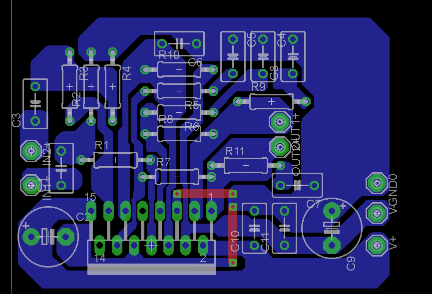

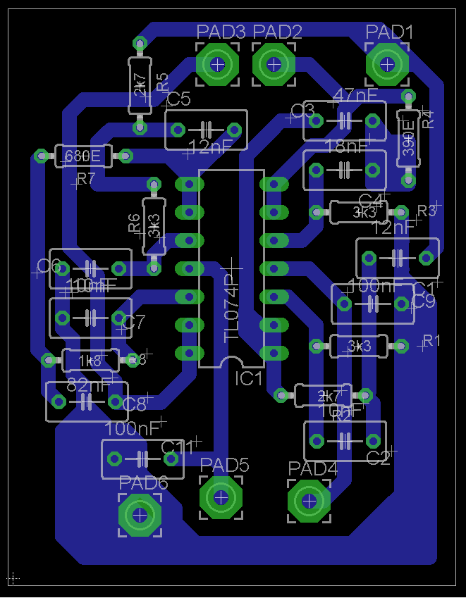

ich möchte demnächst eine kleine Frequenzweiche aufbauen und habe nun
einmal ein Layout gezeichnet.
Wie man sieht hadelt es sich um eine aktive Fequenzweiche, diese soll im
NF Beriech (für einen Audio-Verstärker)eingesetzt werden.
Der Aufbau besteht aus einen Tief- und Hochpassfilter jeweils als sallen
key butterworth 4er Ordnung.
Nun würde ich euch gerne darum bitten dass Ihr euch das Layout kurtz
anschaut und mich auf evtl. Fehler oder der gleichen hinweist.
Falls gewünscht kann ich auch gerne das Eagle-File zu verfügung stellen.
Gruß, Max
von ArnoR (Gast)
Schrecklich. Schöne lange Masseleitung zu den Abblockkondensatoren
C9/C11. Sinnlose Position von C6 (lange Leitungen und der Durchgang
unter dem IC blokiert, wäre für Masse nutzbar), der wäre oberhalb von
C11 besser aufgehoben...
Filter für Audio macht man eher mit Linkwitz-Charakteristik, damit sich
der Pegel im Übergangsgebiet nicht ändert.
von MaWin (Gast)
Es ist Audio, es iost egal bei der 5cm kleinen Platine, aber ich würde
Befestigungslöcher vorsehen und die eine Brücke noch wegmachen.
Man könnte uch den 100nF V-/GND nach unten schieben, um für den 10n
Platz zu machen.
von Max S. (cryze)
Joa die elends lange Masseleitung hat mich auch schon gestört.
Aber ist ja eben ein eine kleine Audio Print daher dachte ich mir es ist
nicht soo schlimm.
Egal ich werde heute wohl noch mal drüber routen.
Thx für den Vorschlag MaWin.
EDIT: Ach ja wegen dem Pegel im Übergang, wenn ich den Sellen auf -6dB
auslege müsste der Pegel bei übereinstimmender Phase auch gleich
bleiben.

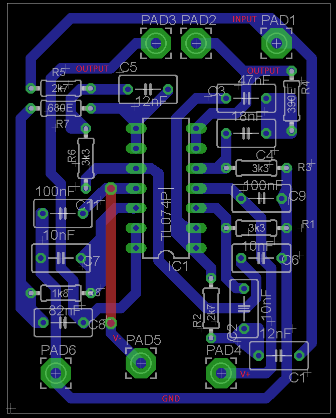

von Max S. (cryze)
Hab noch mal alles ein bischen umgerootet.
von Max S. (cryze)
Alternativ gäbe es auch noch diese lösung, dort ist die masse etwas
kürtzer und der 10nF Kondensator näher am OPV. Ob sich das merkbar
auswirkt glaube ich zwar nicht aber ich kann mich ja irren.
von Klaus R. (klara)
Hallo Max,
ich würde ja gerne noch die Schaltung sehen. Was ich aber erkenne, Du
gehst mit dem Input direkt auf C1, 12 nF, also auf das eigentliche
Filter. Das Filter funktioniert aber nur dann exakt, wenn es zu Beginn
sehr niederohmig abgeschlossen ist. Dies muss die Vorstufe garantieren.
Deshalb setzt man zuerst einen Buffer an den Anfang.
mfg Klaus.

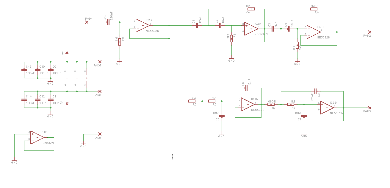

EDIT: Hier mal der Schaltplan, bin aber noch am überlegen ob ich nach
dem Impedanzwandler noch nen 1k Widerstand einbaun soll.
von MaWin (Gast)
1M Eingangswiderstand, wie viel Rauschen willst du denn haben ?
Nicht eher 10k bis 47k ?
Ja, der NE5532 ist für Linepegel letztlich eine passende Wahl,
allerdings würde ich deine Schaltun nicht nur frequenzmässig
nach unten begrenzen, sondern auch nach oben, eben auf 20Hz-
20kHz oder meinetwegen 5Hz-100kHz. Es macht ja keinen Sinn,
eingestreutes UKW mitzuverstärken.
Hallo Max,
der NE5532 ist schon ganz ordentlich. Er liefert 10 Vrms an 600 Ohm bei
UB +/- 15V.
Bei Filter sollte man auch an die Last der Ausgänge achten. IC2B geht
über 390 Ohm und 47 nF gegen quasi gegen Masse. Ich würde da lieber wie
bei IC3B mindestens 680 Ohm wählen. Zu hohe Werte wären wegen dem
Widerstandsrauschen auch nicht gut. Die restlichen Werte sind aber gut
gewählt.

>"sallen key butterworth 4er Ordnung"
Was hast Du denn jetzt, "sallen key" oder "butterworth"?
"butterworth" ist zwar im Übergangsbereich recht steil gegenüber z.B.
Bessel, ist aber allgemein für Audio nicht die erste Wahl. Bessel hat
ein gutes Verhalten bei der Gruppenlaufzeit, Linkwitz bietet wohl den
besten Kompromiss.
1M für R9 scheinen mir auch etwas viel zu sein. Die Grenzfrequenz liegt
dabei ja bei 0,7 Hz und der Ladevorgang dauert da schon etwas. Du kannst
da ruhig 100K einsetzen.
>MaWin
Der Eingangswiderstand von 1M liegt nur bei Gleichstrom an. Ansonsten
sind die 220nF + Ausgangswiderstand der Vorstufe parallel zu den 1M zu
sehen. Aber ich würde in der Tat lieber das C erhöhen und R senken. Wenn
man auf den Phasenverlauf Wert legt, dann sollte man mit der
Grenzfrequenz um das 10 fache Abstand nehmen.
mfg Klaus.

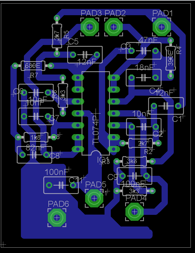

Hmm jz hab ich schon ein neues Layout gezeichnet, beim Bessel könnte das
ja gleich bleiben wenn ich mich nicht irre aber Linkwitz  würd wieder
ein neues benötige^^

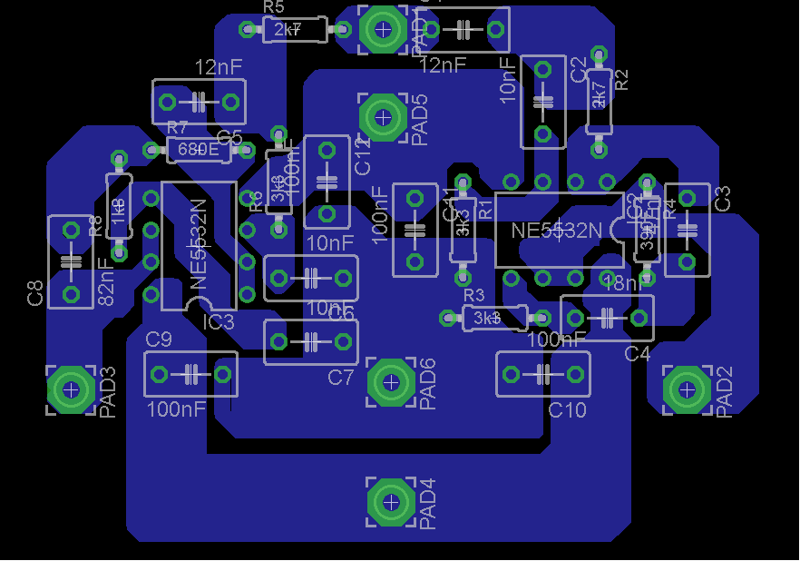

von Max S. (cryze)
Die ausgansleitung wird keine 20cm lang, den Wid sollte ich mir also
sparen können.
Hab noch mal bissl gegoogelt für den Linkwitz Filter kann ich ja sogar
den gleichen Schaltplan verwenden, muss ich nur noch schaun wie ich den
berechne.
Hier ist mal das neue Layout, ist aber noch nicht ganz fertig.
Ist zwar nicht das schönste sollt aber gut passen denk ich.

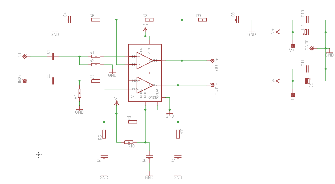

von Max S. (cryze)
Hab heute auch mal schnell den Schaltplan und das Layout für den LM
gemacht.
Passt zwar nicht zum Thementitel bin aber mal so dreist und poste das
hier, hoffe mal das ist genehmigt.
Ich hoffe das geht einigermaßen zum Ätzen.
Hallo Max,
Wird schon gehen wenn Deine Vorlage ähnlich einer Overhead Folie Nr.
2502 von AVERY (Zweckform) ist und Du im Farbmodus schwarz/weiss

Zur Schaltung. In einigen Punkten weichst Du von der Vorlage des
Datenblattes, Seite 2, ab. Warum?
Wozu ist R11 und C7, sowie R9 und C6 gut?
Wenn Du direkt von der Frequenzweiche auf die Endstufe gehst kannst Du
Dir C3 und R4, sowie C1 und R2 sparen.
Es fehlt noch die Dimensionierung der Bauteile. Was C4 und C5 angeht,
siehe meine Anmerkungen um 15:00 Uhr. Du darfst da keine normalen Elkos
einsetzen. Am besten keine Elkos. Es gibt zwar bipolare Elkos oder man
kann zwei gegeneinderschalten, dann aber bitte mit Ableitwiderständen
zur gleichmässigen Verteilung des Gleichanteils der Spannung.
Oder man nimmt so etwas.
http://www.reichelt.de/Vielschicht-SMD-G1206-High-Cap/X7R-G1206-4-7-50/3/index.html?&ACTION=3&LA=2&ARTICLE=89739&GROUPID=4340&artnr=X7R-G1206+4%2C7%2F50
Ja, ich weiss Kerkos haben eine spannungsabhängige Kapazität. Aber wenn
man hier 50V-Typen oder sogar 100V-Typen nimmt ist der Effekt
tolerierbar. In der Beispiel-Schaltung des Datenblattes haben wir einen
Spannungsteiler mit 20K zu 1K Bei +/- 30V Versorgungsspannung haben wir
nur noch ca. +/- 1,5V am Kondensator. Spannungsabhängige Nebenwirkungen
kann man da in diesem Fall vergessen. Wenn Du wie im Beispiel 22µF
benötigst, dann würde ich 4 oder 5 Kerkos parallel schalten. Das 1206
Format des SMD Kerkos lässt sich gut mit Pinzette löten und man spart
sich das lästige Bohren.
mfg klaus.
von Max S. (cryze)
Ja die Dimensionierung muss ich noch machen.
Bei C4 und C5 wollte ich zu Bipolaren Elkos greifen.
R11/C7 und R9/C6 sollen als Zobelglied zur Schwingungsunterdrückung und
Impedanz Korrektur dienen.
Unter Google finde ich:
"Das Zobelglied, oder Boucherot-Schaltung genannt, wird zur
linearisierung der Impedanzkurve eines Lautsprechers genutzt."
Auf Anhieb würde ich sagen, bei Röhrenverstärkern mit Übertrager sehe
ich da ein gewisses Einsatzgebiet. Dem LM4766 dürfte das ziemlich egal
sein.

von Max S. (cryze)
Ich habe auch schon ein paar diskrete MOSFET Verstärker gesehen wo
dieses zum Einsatz gekommen ist, aber vermutlich hast du recht.
Ich machs mal ohne ansonsten kann ich es ja leicht wieder anbauen.

von Marian (phiarc) Benutzerseite
> sein.
Kann Schwingungen in diskreten Designs verhindern.
Dann sollte man aber auch den Phasenrand des Verstärkers und den
Einfluss des Lautsprechers ermitteln um dann das Zobelglied
dimensionieren zu können.
Ich selber habe vor einigen Jahren jeweils eine Induktivität parallel zu
einem Widerstand in Serie zum Ausgang verbaut. Dies sollte ebenfalls den
Phasenverlauf verbessern. Leider gab es damals noch kein LTSpice.
mfg Klaus.
von J. A. (gajk)
Wenn die Kapazität spannungsabhängig ist, erhält dann eine Sinuskurve,
die da drüber läuft nicht zusätzliche Frequenzanteile?
Wenn es krass kommt, hört man dass dann als "unsauberen" Ton. Aber
vielleicht ist dies ja auch das Rezept für allerhöchsten Hörgenuss - man
hört ja mit den Ohren und nicht mit dem FFT-Analyser.
@Klaus:
Ja, in manchen Datenblättern sieht man derartige Konstruktionen auch,
z.B. im Sheet vom LM3886 mit 0.7 µH || 10 Ω am Ausgang um kapazative
Belastung zu kompensieren respektive die Ausgangsimpedanz bei hohen
Frequenz anzuheben.
Bei schnellen Verstärkern (THS6012-KHVs z.B.) packt man auch gerne
irgendwas an dem Ausgang um zu verhindern, dass das Kabel als Antenne
wirkt und lustige Sachen eingekoppelt werden. Ebenfalls im Sinne einer
Stabilitätserhöhung...

von Ulrich (Gast)
Wenn der Verstärker direkt an / in den Boxen ist, kann man auf die L-R
Kombination verzichten, bei einer externen Buche so ggf. auch mal ein
Kapazitive Last (z.B. Weiche, Piezo) dranhängen kann ist es schon besser
mit LR Kombination am Ausgang.
Keramische Kondensatoren für C4,C5 wäre im Prinzip möglich, wenn sie
groß genug sind und ein Infraschall Filter für den Bass Kanal drin ist.
Die Kondensatoren sehen dann nur die recht kleine Offsetspannung
Verstärkers und halt einem kleinen Rest von den sehr Tiefen Frequenzen.
Super high End wird es damit aber wegen so etwas wie Mikrophonie aber
nicht. Normal sollte es aber keinen hörbaren Effekt haben, einfach weil
die Ton Wechselspannung nicht am Kondensator anliegt.
von Max S. (cryze)
Ob der Verstärker direkt in den Lautsprecher kommt weiß ich noch nicht
genau, vermutlich aber nicht.
Du meinst einfach einen Widerstand und eine Spule als Parallelschaltung
in Serie beim Ausgang oder?
Hallo Max,
ich hatte damals einen 5W Widerstand, Länge 25mm, mit einem
CU-Lackdraht, ca. 1mm Durchmesser, einlagig umwickelt. Die Spule sollte
ca. 3µH bringen.
http://www.reichelt.de/5-Watt-axial/5W-AXIAL-8-2/3/index.html?&ACTION=3&LA=2&ARTICLE=2639&GROUPID=3117&artnr=5W+AXIAL+8%2C2
Allerdings habe ich Endstufen für saubere 150W Dauerleistung an 8 Ohm
entwickelt. Im Test habe ich sie bewusst bis 350W hochgefahren, da war
aber dann aus dem Sinus schon ein Rechteck geworden. Also es handelte
sich um richtige Powerendstufen.

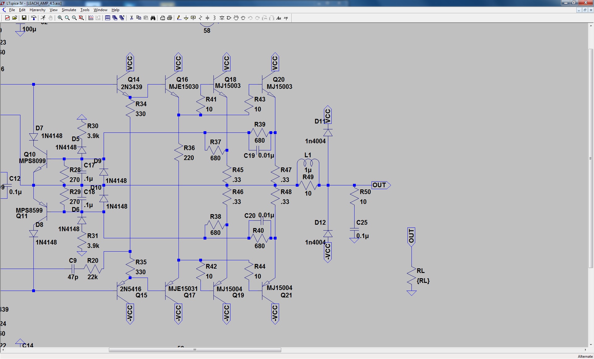

In der Anlage habe ich einen Auszug eine LTSpice-Simulation des
Leach-Amp beigelegt. Hier handelt es sich um einen ganz besonderen
Verstärker, der von einem namhaften Professor zusammen mit seinen
Studenten entworfen wurde. Hier hat man eine L-R - Kombination und ein
Boucherot-Glied vorgesehen. Na ja, die mussten es ja wohl wissen.
http://users.ece.gatech.edu/mleach/lowtim/
Ich sehe gerade. Auf vorstehendem Link unter "Construction Details"
findest Du auch etwas über die L-R-Kombination.
mfg klaus
von Ulrich (Gast)
Der Widertand muss keine hohe Leistung vertragen, denn der Hauptstrom
geht durch die Spule. Der Widerstand ist mehr als Dämpfung für ggf.
mögliche Resonanzen im Bereich über 100 kHz.
Für die Platine macht es nicht viel aufwand die 2x2 Teile noch
vorzusehen.

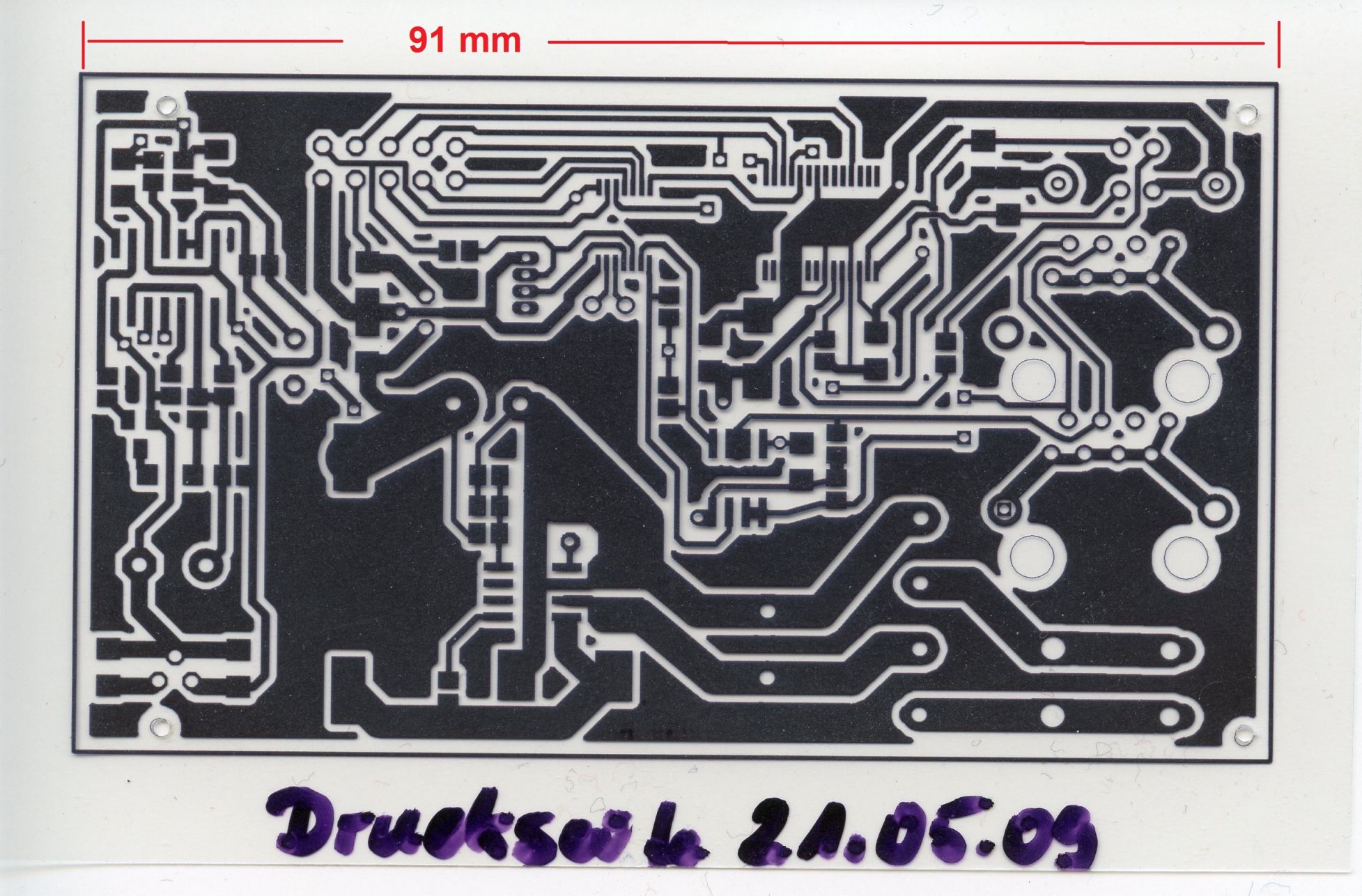

Hallo Max,
anbei ein Druck auf Zweckform 2502. Ich hatte einen HP Drucker der
machte Schwarz/Weiß 600 dpi, in Farbe 1200 dpi. Der Druck erfolgte in
Farbe wobei Schwarz als Mischfarbe erzeugt wird.
mfg klaus

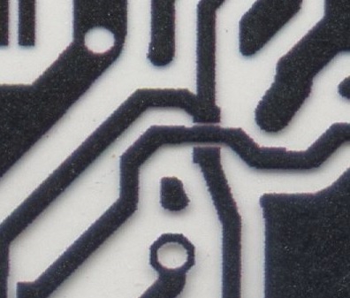

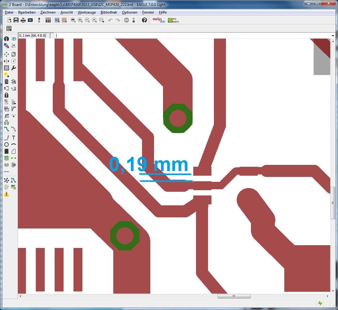

Hallo Max,
ich habe eine Stelle mal vergrößert. Dort sitzt ein TPD2E0001 mit DRL
Package.
http://pdf1.alldatasheet.com/datasheet-pdf/view/195342/TI/TPD2E001.html
Das zweite Bild zeigt Dir in Eagle die entsprechende Stelle. Wie Du
siehst ist zwischen den Pads 0,19 mm Platz.
Anzumerken ist, der Scann des Layouts ist nicht so gut gelungen. In
Natura ist der Druck sauber. Es gab keine Nebenschlüsse.
mfg klaus
Bei 600 DPI ist ein "dot" ja überschlagsweise so 40 µm groß, 0.2 mm sind
in deinem Prozess also nur eine handvoll Atomlagen äh Dots...

Von der Auflösung her sehen die gedruckten leitungen auch ganz gut aus,
nur sind sie leider nicht "Lichtdicht"

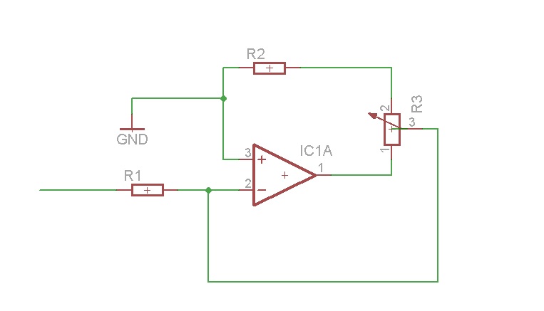

von Max S. (cryze)
Ich hab mir schon ne kleine schaltung für den Invertierenden OPV
ausgedacht. Bei dieser geht das Signal über einen 20k in den -Eingang
am, Ausgang ist dann ein 100k Poti bei dem der Mittelabnehmer wieder auf
den -Eingang des OPV geht und der 3. Pin des Potis geht über einen 10k
auf Masse. Laut Boxsim funktioniert das auch wunderbar.
Die Potis hab ich mir auch mal angeschaut, da haben ja selbst die um
über 10€ noch 20% toleranz...
Da werde ich lieber zu einem Drehstufenschalter greifen, taugen die
Lorlin um 2€ etwas und wie sieht es bei so etwas mit der langlebigkeit
aus?
Gruß, Max

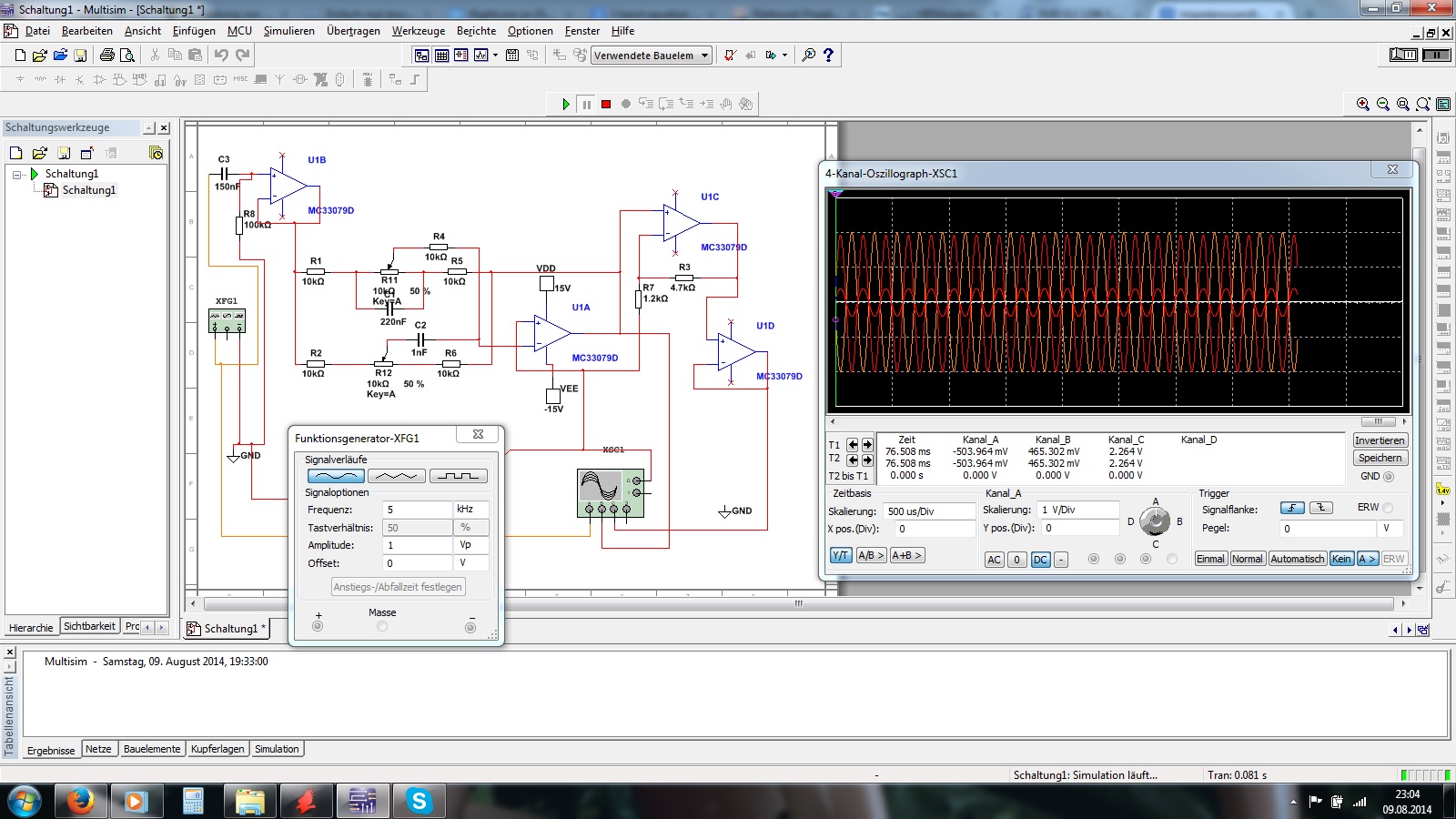

von Max S. (cryze)
Die Schalatung würde so ausehen.
Aber ich glaub ich machs doch auf die herkömliche Art, sehe grade keinen
Vorteil das über einen OPV zumachen, dachte eig das wär vllt etwas
Rauschärmer, aber bevor etwas zu schwingen anfängt lass ich das lieber.
> it den 3dB Gangunterschied kannst Du bestimmt leben.
Naja 3dB Unterschied sollten gehen.
Gut das mit den C0G ist vermerkt thx :D
Der +Eingang hat hier mit der Lautstärkereglung nichts zu tun. Der liegt
einfach auf Masse. Das Signal nimmst Du an Pin 1 des OP ab. Wird das
Poti zu Pin 1 gedreht, geht der Ausgang des OP auf die virtuelle Masse.
Das Signal wird leiser, aber dabei habe ich ein ungutes Bauchgefühl. Das
wäre ja wie ein Kurzschluss und man sollte den Ausgang des OP zumindest
mit einem gewissen Widerstand abschliessen. Das Poti in die andere
Richtung gedreht bewirkt eine gewisse Verstärkung.
mfg Klaus.
von Max S. (cryze)
Joa, werd das lieber lassen.
So hier mal der erste entwurf der Vorstufe.
Habe die Werte mal so festgelegt das der LP bei ca. 120Hz und der HP bei
ca. 2kHz beginnt.
Jz überlege ich gerade noch ob ich noch ne kleine Delay Schaltung
reinmachen soll.
Gruß, Max
Hallo Max,
U1D ist dort am Ende der Kette eigentlich überflüssig. Ich würde ihn
hinter U1B einbauen und zwischen U1B und U1D dann das Lautstärkepoti
einsetzen.
Man könnte aber auch nur U1D herausnehmen, nicht beschalten, und das
Lautstärkepoti hinter U1C vorsehen und dann direkt auf die aktiven
Filter gehen. Das verringert das Rauschen wenn Du mit dem Poti
herunterregelst. Allerdings ist dabei der Eingang voll geöffnet. Ein zu
hohes Eingangssignal wird dann verzerrt ohne das der Lautstärkeregler
dies vermeiden kann.
mfg klaus
von Max S. (cryze)
Gut dann werde ich U1D rausnehmen, das Ptoi möchte ich schon ganz am
Anfang habenm, wird schon nicht so sehr rauschen.
Eigentlich kann ich mir U1C auch sparen wenn ich die Widerstände davor
etwas um dimensioniere. Was ist den die bessere Lösung mit U1C oder
ohne?
Gruß, Max
Meinst Du damit die Klangregelung? Der Ausgang von U1A sollte so
niederohmig sein, dass er die Klangregelung vollständig entkoppelt. U1C
hat da keinen rückwirkenden Einfluss.
> ohne?
Mit U1C verstärkst Du das Signal. Es kommt jetzt darauf an welche
Gesamtverstärkung Du erzielen willst. Dabei würde ich die Möglichkeiten
der Endstufe nicht voll ausreizen. Jedes dB weniger erhöht die
Stabilität der Endstufe. Was Dir dann letztlich fehlt würde ich mit U1C
ausgleichen.
mfg klaus.

V= 40V/2V = 20 oder
V= (+/-20V) / (+/-2V) = 20
> dann würde ich die Vorstufe auf 1.8V Auslegen.
+/-0,9V
Ein Verstärkungsfaktor von 20 ist im TI - Datenblatt als "Figure 7.
Special Audio Amplifier Application Circuit" aufgeführt. Da ist auch ein
Boucherot-Glied und eine L-R - Kombination vorgesehen. Damit scheinst Du
auf der sicheren Seite zu sein.
http://www.mikrocontroller.net/part/LM4766
Deine +/-900mVss entsprechen 900mVss * 0,707 = 636mV effektiv.
Wenn Du damit hinkommst, dann brauchst Du keine weitere Verstärkung.
Zum Vergleich, mein AV-Receiver hat eine Empfindlichkeit von 200mV.
mfg klaus.
von Max S. (cryze)
Sry hab mich schlecht ausgedrückt, meinte 50Vp also 100Vpp, 120Vpp kann
er ja noch ab wenn ich mich nicht irre und keinen anderen meine^^
Ausrechnen oder simulieren, vermutungsbasiertes Design funktioniert idR
nicht, gerade nicht bei unerfahrenen Leuten. "Wird scho passen"-Designs
funktionieren idR nicht.
ABSOLUTE MAXIMUM RATINGS
Supply Voltage |VCC| + |VEE| = 78V bzw. 74V
Im Datenblatt sind die Spezifikationen so angegeben.
The following specifications apply for VCC = +30V, VEE = −30V, IMUTE =
−0.5mA with RL = 8Ω unless otherwise specified.
Mehr als +/-30V würde ich da auch nicht verwenden.
mfg klaus
von Max S. (cryze)
Joa wirst recht haben.
Ich mach mal meine Simu fertig dann rechne ich alles mal durch und setzt
die werte.
Gruß, max
von Max S. (cryze)
So hier mal meine Rechnung für die Verstärkung.
Ich nehem für den LM4766 einmal die Verstärkung von 20
Die Versorgung ist +-30V
Eingangspegel ist max 770Veff
60V/20=1.5
Also brauche ich einen Pegel von +-1,5V
0,770Veff/0,707=1,09
1,5/1.09=1,376
Also brauche ich in der Vorstufe noch eine Verstärkung von 1,376.
Alles korrekt?
Gruß, max
Hallo Max,
ist in Ordnung. Verwende dann Standardwerte bei der Gegenkopplung und
nimm den nächst höheren Wert für die Verstärkung.
mfg klaus.
von Max S. (cryze)
Ich hab das jz so gewählt das ich genau 1.4V raus bekomme.
Nur wennn ich mit dem EQ das Signa voll verstärke komm ich auf 2,5V,
sprich ich werde die Widerstandswerte im EQ noch etwas anpassen das es
nicht ganz so viel ist. Was wäre da denn ein guter Wert, so 2V?
Klar, so genau kommt es ja nicht darauf an.
mfg klaus.
von Max S. (cryze)
Naja ist halt so das der LM in clipping kommt wenn man ein Poti des Eq
und alles andere voll aufdreht, das stört mich schon ein bisschen, aber
wenn ich alles so drauf aus lege das er nicht ins clippen kommt, fehlt
halt doch einiges an Verstärkung wenn man die EQ Potis in der
Mittelstellung lässt.
Wie wird den das normalerweise gehandelt?
Gruß, max
Wenn aus dem Sinus ein Rechteck wird steigt die Effektivleistung des
Signals um 1,414. Da P=(UxU)/R ist, haut das dann schon öfters die
Lautsprecher durch.
http://de.wikipedia.org/wiki/Formfaktor_%28Elektrotechnik%29
In der Mittelstellung sollte der Frequenzgang linear sein. Ich würde
mich nur auf den linearen Frequenzgang beziehen. Das eigentliche Problem
ist die Signalquelle.
Wenn Du nur eine feste Quelle hast, dann kannst Du den Verstärker einmal
anpassen. Bei jeder anderen Quelle wird in der Regel wieder eine
Anpassung nötig sein. Dafür hast Du den Lautstärkeregler. Bei
Verstärkern mit mehreren Eingängen die umschaltbar sind, fügt man in
jedem Eingangskanal eine Anpassung ein, oft nur ein Trimmer.
mfg klaus.
von Max S. (cryze)
Ja in der Mittelstellung ist auch alles schön linear.
So stark wird er hoffentlich nicht klippen das ein Rechteck draus wird,
leider hab ich den LM nicht im multisim, ich werd das einfach mal
aufbauen und dann mit dem Oszi nachmessen.
Problem ist nur das ich keine feste Quelle habe, da werden dann wohl
mehr Geräte angeschlossen wie zb. diverse Laptops, Handys Mp3 player und
so.
Gruß, Max
