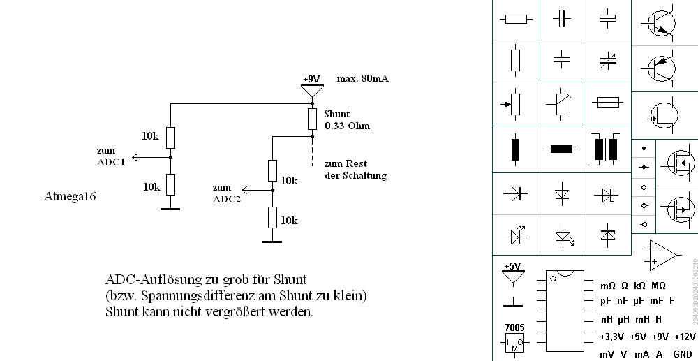

Hallo, ich möchte den Strom durch den Shunt relativ genau mit zwei ADCs von einem Atmega16 messen. (relativ genau bedeutet ca. um den Faktor 10 genauer als mit dem derzeitigen Aufbau/Controllerrkonfiguration möglich) Die ADC-Auflösung liegt bei 10 Bit (bei 5V Referenzspannung). Bei 80mA liegt am Shunt eine Spannungsdifferenz von 0,024V an. Der Shunt kann leider nicht vergrößert werden. Gibt es eine Möglichkeit, die Genauigkeit der ADC-Messung controllerintern zu verbessern? Im Moment werden ja sozusagen ungefähr die unteren 4V von der Messgenauigkeit verschenkt.
Differenzeingang nutzen, internen Verstärker nutzen. Ergibt bei 24mV Differenz dann 4.8V Hub maximal. Allerdings steigen die Anforderungen an dein Layout erheblich an.
Guckst Du hier: http://www.mikrocontroller.net/articles/Operationsverst%C3%A4rker-Grundschaltungen#Der_Subtrahierer_.28Differenzverst.C3.A4rker.29
Danke für die Antworten! Michael Knoelke schrieb: > High Side Current Sense Amplifier Georg G. schrieb: > Differenzeingang nutzen, internen Verstärker nutzen Alles klar, damit wird es gehen!!! Einen OpAmp bekomme ich leider nicht mehr auf der Platine unter und lowside messen geht leider auch nicht. Also Danke für die Infos und Antworten!
ADC schrieb: > Einen OpAmp bekomme ich leider nicht mehr auf der Platine unter und > lowside messen geht leider auch nicht. Einen LT6106 wirst Du schon noch unterbringen. (es fallen ja schließlich 2 Widerstände weg). Gruß Anja
Die Current-Monitore (Verstärker) für Shunts gíbt es in SOT23-5 / SOT23-6 dafür müsste Platz sein. Es entfallen ja zwei Widerstände. Evtl. Tiefpass dahinter nicht vergessen!
Danke für die Antworten, ist natürlich eine Überlegung wert! Anja schrieb: > Einen LT6106 wirst Du schon noch unterbringen. Prinzipiell gut geeignet, ein LT6106 hat allerdings 200mV/A. Meine Anzeige hat derzeit umgerechnet 300mV/A. Ich bräuchte also einen Baustein, der ca. 30mV/A ausgibt.
Mit einem 2. Spannungsteiler kannst Du alle Bereiche anpassen. Ggf. Verstärker nutzen.
ADC schrieb: > Meine Anzeige hat derzeit umgerechnet 300mV/A. > Ich bräuchte also einen Baustein, der ca. 30mV/A ausgibt. ??? Hast du einen µC und kannst rechnen oder nicht?
Servus, hab diesen Chip für die Messung im Einsatz. SOT23 der braucht so gut wie keinen Platz. http://diodes.com/datasheets/ZXCT1009.pdf
Danke Jürgen für die Info, den schau ich mir mal näher an.
ADC schrieb: > Ich bräuchte also einen Baustein, der ca. 30mV/A ausgibt. Das macht der locker. Man muß nur die Widerstände entsprechend anpassen. Gruß Anja
