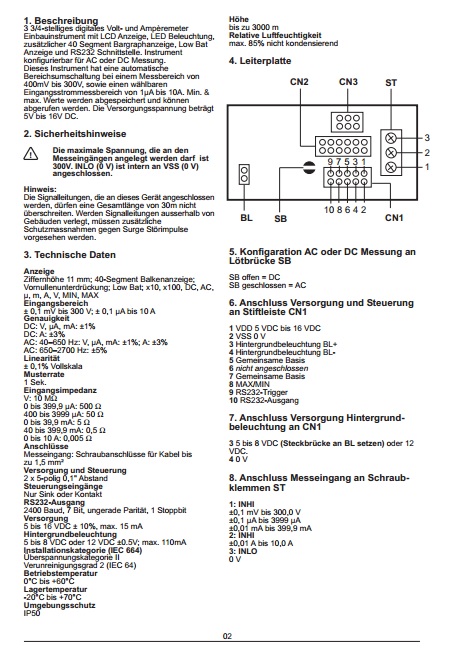

Liebes Forum, ich habe folgendes Problem und leider wenig Ahnung von Elektronik, wäre cool wenn mir hier jemand helfen könnte:) Ich möchte einen Einbaumultimeter über RS 232 mit einem PC Verbinden. Stromversorgung über 9V Batterie und Messungen klappen, ich will die Messwerte aber nicht immer am Display ablesen müssen, sondern auch speichern können. Wie man im Anhang sieht, gibt es am Multimeter nur einen Pin (Pin 10) als RS 232 Ausgang. Diesen Pin habe ich mit Pin 2 des RS 232 Steckers verbunden, ein Mitarbeiter des Herstellers sagte mir ich soll das so machen, war sich aber auch nicht sicher. Ich sehe am PC aber nichts. Was wahrscheinlich daran liegt, dass ich zur Übertragung über RS 232 nicht nur den Pin 2 für ausgehende Daten brauche, sondern auch die anderen für Sendeanforderung usw. Ist das richtig? Und wenn ja, wie realisiere ich das möglichst günstig und schnell? Danke Schonmal!
Julius Rombach schrieb: > Ich sehe am PC aber nichts. Was wahrscheinlich daran liegt, dass ich zur > Übertragung über RS 232 nicht nur den Pin 2 für ausgehende Daten > brauche, sondern auch die anderen für Sendeanforderung usw. Ist das > richtig? nein. (außer wenn du Hardware handshake eingeschaltet hast) Hast du punkt 11 und 12 beachtet? Was ich nicht lesen konnte, war ob das gerät TTL oder wirklich RS232 Pegel liefert. ( einmal ist es 0/5V und einmal -10V/+10V )
Okay das grenzt es zumindest ein, danke! Punkt 11 und 12 habe ich berücksichtigt. Das wird doch wohl RS 232 Pegel sein, wenn es als RS 232 Ausgang deklariert ist? :D

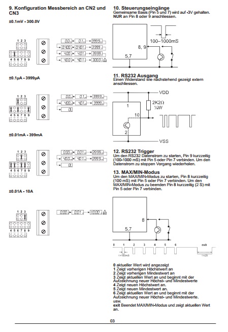

Hi >Das wird doch wohl RS 232 Pegel sein, wenn es als RS 232 Ausgang >deklariert ist? :D Sieht nicht so aus. Nach S.03 Punkt 11 ist das ein einfacher Open-Kollektor-Ausgang. MfG Spess
Im englischen Teil der Anleitung steht dazu noch mehr, habe ich gerade erst gesehen. Dort steht "The high and low voltage levels correspond to +V and -3V respectively". Also +/- 3V? Dann sollte das doch passen, oder? Hier der Vollständigkeit halber der ganze Text: 1. Serial Data output The serial data is sent to the data output pin (pin 10) twice every A/D conversion cycle. The data format complies with JIS 7BIT transmission code with a baud rate of 2400. The host can use the RS232 interface to read the data. A single data packet allows a start bit (always 0), 7 data bits, an odd parity check bit, and a stop bit (always 1). The high and low voltage levels correspond to +V and -3V respectively. The serial output remains at 1 (high) when it is inactive. Hence the start bit (0) could be used as the triggering signal to begin the reading process. The following figure shows the data format of a single packet. The LSB is sent first and the MSB is sent last. One data block consists of 11 packets, or 110 bits. The following figure shows the format of a data block. The range packet indicates the full scale range of the meter. Digit 3 through to digit 0 represent the digits on the meters display. The function packet indicates the measurement mode of the meter. Status, option 1, and option 2 give the status of the meter. CR and LF are delimiters used to separate the blocks. The meter always outputs the current input value to the serial port regardless of whether the hold function has been activated or not. Each block is repeated twice in one conversion cycle. The detailed data format of each packet is listed below.
Du hast jetzt aber nicht nur Pin 2 mit Deinem Panel verbunden, oder? Julius Rombach schrieb: > Ich sehe am PC aber nichts. Was wahrscheinlich daran liegt, dass ich zur > Übertragung über RS 232 nicht nur den Pin 2 für ausgehende Daten > brauche, sondern auch die anderen für Sendeanforderung usw. Ist das > richtig?
Ich habe Pin 2 des RS 232 Steckers mit Pin 10 des Panels sowie dem Widerstand und der Stromversorgung wie in Punkt 11 der Anleitung verbunden.
Tja, da dürfte die Masse Verbindung noch fehlen - mit nur einer Ader hast Du keinen Stromkreis!! Von der Zeichnung her, würde ich GND (D-Sub 9 - Pin 5) mit VSS des Panels verbinden. Wobei ich mit nicht sicher bin, ob nicht eher die PINs 5 & 7 Ground des Panels sind - die Bezeichung "Gemeinsame Basis" verwirrt mich aber! Wie lautet die Bezeichung der Pins in der englischen Anleitung?
Nein ich habe bei VDD / VSS die 9V batterie +/- angeschlossen. Irgendwo in der Produktbeschreibung stand, dass das Gerät für eine 9V Batterie ausgelegt ist. Wie sonst?
Skyper schrieb: > Wobei ich mit nicht sicher bin, ob nicht eher die PINs 5 & 7 Ground des > Panels sind - die Bezeichung "Gemeinsame Basis" verwirrt mich aber! > Wie lautet die Bezeichung der Pins in der englischen Anleitung? Control Common.
Ohne Masseverbindung kannst Du keine Daten übertragen - nur PIN 10 alleine ist nicht Ausreichend, du hast dann kein Bezugspotential!!!! Dir ist aber schon klar, was ein Stromkreis ist, oder???
Sehe gerade, Pin 5 & 7 liegen auf -3V ... als GND der RS232 mit VSS verbinden!
Skyper schrieb: > Sehe gerade, Pin 5 & 7 liegen auf -3V ... als GND der RS232 mit VSS > verbinden! Okay und die Batterie so lassen wie ich sie habe?
Gegenfrage, was passiert, wenn das Panel nicht mit der Batterie verbunden ist??? Wo soll dann die Versorgungsspannung kommen??? Julius Rombach schrieb: > Okay und die Batterie so lassen wie ich sie habe?
Irgendwie reden wir aneinander vorbei. Die Batterie ist mit VDD und VSS wie in Abschnitt 11 verbunden, also Pin 1 und 2 des Panels. Also nur noch Pin 5/7 als ground mit VSS verbinden, dann sollte es laufen!?
Nein. "Gemeinsame Basis" (also Pins 5 und 7) sind für den Messeingang relevant, und haben nichts mit der seriellen Schnittstelle zu tun. Damit Deine serielle Schnittstelle funktioniert, musst Du zwei Drähte mit dem PC verbinden - einerseits die Datenleitung (Pin 10) und andererseits VSS (Pin 2). An die 9polige Buchse, die Du in den PC steckst, kommt die Datenleitung an RxD (Pin 2 der 9poligen Buchse) und VSS an GND (Pin 5 der 9poligen Buchse).
Du musst dann aber sehr vorsichtig mit dem an den PC angeschlossenen Meßgerät umgehen. Vor allem mit dem Massekabel aufpassen, denn das liegt über den PC hart auf Erdpotential. Man baut also einen satten Kurzschluss wo man vorher einfach das Kabel an "-" der symmetrischen Laborversorgung angesteckt hat. Ich würde da lieber einen Optokoppler benutzen und so die Massen auftrennen.
