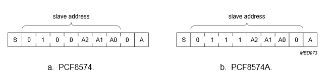

Hallo ich verwende den IC PCF8575 (I2C 16 Bit) In dem Programm wollte ich die Adresse 0x32 bis 0x39 nutzen. Habe aber zufällig noch die Adresse 0x42 drin gehabt. Dies stammt doch vom PCF 8574. Mit dieser Adresse geht der PCF 8575 auch. Mit seiner richtigen Adresse (0x32) geht er nicht. Versteh leider nicht warum. Hat jemand eine Erklärung für mich? achim

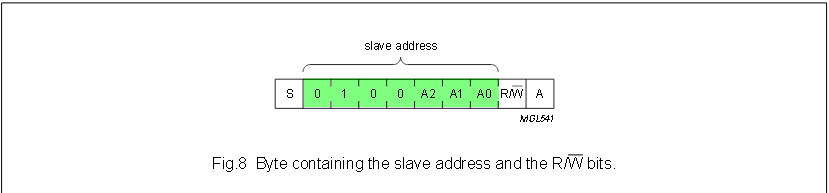

Hi >In dem Programm wollte ich die Adresse 0x32 bis 0x39 nutzen. Lt. meinem Datenblatt hat der PCF8575 die Adressen 0x40/41, 0x42/43, ... . MfG Spess
I2C slave address L H L L A2 A1 A0 R/W
Da frag ich mich auch wie man auf 0x32 bis 0x39 kommt;)

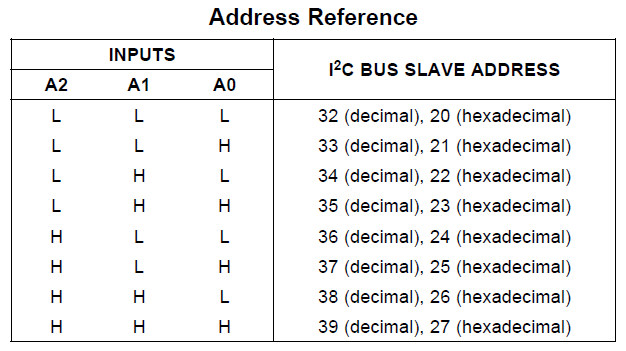

Interessant, wie viele Datenblätter es da gibt :-) Lt. http://www.ti.com/lit/ds/symlink/pcf8575.pdf (Seite 8 oben) gehts von 0x20 bis 0x27
Mit 32 bis 39 dezimal ohne 0x davor passt es dann;)
Hallo habe auch das selbe Datenblatt wie Dieter. Dort werden die Adressen auf dem Bild angegeben. Verwende die Schreibweise als Dez mit 0x... Sorry, das ist mir unklar. Wo hast du die Adressen her? Gibt es zwei verschiedene Angaben oder hat jeder Hersteller seine eigenen Adressen? achim
Achim Seeger schrieb: > Verwende die Schreibweise als Dez mit 0x... Das ist falsch - 0x... steht für einen Hexadezimal-Wert. Du Schreibst ja auch nicht "das kostet 0x55,60 Euro" - oder? :-) Wie auch im Datenblatt zu sehen entspricht z.B. 32 dezimal 0x20 hexadezimal. Gruß Dieter

Achim Seeger schrieb: > unsigned char adr1_w = 0x40; // Schreibadresse 40 > unsigned char adr1_r = 0x41; // Leseadresse Wenn Du genau diese Werte übergibst wird es (bei passender Jumper-Stellung) wohl passen, da jeweils an der eigentlichen Adresse noch ein Schreib-/Lese-Bit "dranhängt". D.h. z.B. die erste Adresse 0x20 wird eins nach links geschoben (dann 0x40) und das Schreib-/Lese-Bit (Seite 7 unten dargestellt) addiert - das ergibt dann 0x40 bzw. 0x41. So gesehen hat Spess auch wieder (irgendwie) Recht, obwohl die korrekte Bezeichnung für das "Konstrukt" nicht "I2C-Adresse" sondern vielleicht "Adressierung mit Schreib-/Lese-Information" lauten sollte (oder so ähnlich :-)). Gruß Dieter
Oliver R. schrieb: > Schön wenn zu der Verwirrung mit 7- und 8-Bit Adressen noch verschiedene > Zahlensysteme kommen ;-) Achim Seeger schrieb: > unsigned char adr1_w = 0x40; // Schreibadresse 40 > unsigned char adr1_r = 0x41; // Leseadresse Richtig :-) daher sollte der Kommentar auch // Schreibadresse 64 oder besser einfach // Schreibadresse lauten
Hallo Dieter welcher Zahlenbereich (Adressbereich) gilt den nun? Wie ist den nun die korrekt Schreibweise? Hallo Oliver finde deinen Kommentar irgendwie erbauen und Mutmachend Könntest du was beitragen zu diesem Durcheinander? Wie ist es mit einer Stelle oder Tut, wo so was einfach erklärt wird. Lese es gern und wende es an. achim
Achim Seeger schrieb: > Hallo Dieter > welcher Zahlenbereich (Adressbereich) gilt den nun? > Wie ist den nun die korrekt Schreibweise? Du musst die gewünschte Hexadezimal-Adresse lt. Datenblatt 1 mal nach links schieben und 1 oder 0 für Lesen oder Schreiben addieren: Adresse 0x20 links geschoben wird 0x40 + Lesen(1)/Schreiben(0) Adresse 0x21 links geschoben wird 0x42 + Lesen(1)/Schreiben(0) ... Adresse 0x27 links geschoben wird 0x4F + Lesen(1)/Schreiben(0) Gruß Dieter

Hi >Du musst die gewünschte Hexadezimal-Adresse lt. Datenblatt 1 mal nach >links schieben und 1 oder 0 für Lesen oder Schreiben addieren: Etwas pauschal. Weder die Hersteller und schon gar nicht die Programmierer haben dafür eine 'Norm'. Für den PCF 8575 gibt NXP als Adresse 0 1 0 0 A2 A1 A0 R/W, TI 32..39D (0x20..0x27) an. Ersteres ergibt als Adresse 0x40...0x4E und muss nicht geschoben werden. Letztere schon. Bei den Librarys gibt es welche die selbst schieben, also die 7-Bit-Adresse erwarten und welche die die 8-Bit-Adresse brauchen. Also gibt es kein >Wie ist es mit einer Stelle oder Tut, wo so was einfach erklärt wird. >Lese es gern und wende es an. Da hilft nur Datenblatt und Quelltext selbst lesen. MfG Spess

spess53 schrieb: > Für den PCF 8575 gibt NXP als Adresse 0 1 0 0 A2 A1 A0 R/W, TI 32..39D > (0x20..0x27) an. Ersteres ergibt als Adresse 0x40...0x4E und muss nicht > geschoben werden. Ich habe mal - aus Interesse - nachgeschaut. http://www.nxp.com/documents/data_sheet/PCF8575.pdf NXP sagt aus meiner Sicht genau das gleiche wie TI - die Adresse ist 7-stellig (0x20..0x27) und wird im ersten Byte mit "angehängter" R/W-Information übertragen (siehe anleigende Bild - habe die Adresse grün markiert)
NXP sagt auf einer Seite eines Datenblattes beides;)
Siehe Anhang.
dummy schrieb: > NXP sagt auf einer Seite eines Datenblattes beides;) Es geht um den PCF8575 (mit einer 5 am Ende)
>> NXP sagt auf einer Seite eines Datenblattes beides;) > >Es geht um den PCF8575 (mit einer 5 am Ende) Das weiss ich, bin ja nicht blöd. Das sollte nur zeigen das das jeder hält wie ein Dachdecker. Es gibt keine einheitliche Vorgehensweise was diese Adressen angeht.
