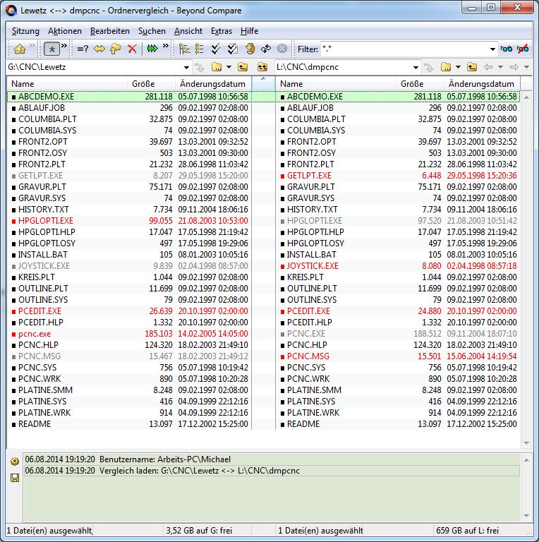

Hallo Forengemeinde, ich habe vor einigen Jahren auf ebay eine CNC-Fräse, zusammen mit dem PC-NC Programm in der Version 3.10 ersteigert. Mit dabei war auch ein Notebook, auf dem das Programm schon installiert war. Nun wollte ich den Rechner langsam mal austauschen und die Daten - unter Windows - von der alten Platte auf die neue Platte kopieren und schon schlug mein Virenscanner Alarm, dass auf nahezu allen EXE-Dateien im PCNC Verzeichnis ein "Virus" gefunden wurde. Da ich hoffe, dass hier auch viele diese weit verbreitete SW einsetzen, möchte ich mal in die Runde fragen, ob damit auch noch jemand Probleme hatte und es sich - vermutlich - nur um einen Fehlalarm handelt, oder ob ich da damals ein nettes Feature mit ersteigert habe... Unter DOS fiel das bisher nicht auf und die Fräse funktioniert auch einwandfrei, aber deswegen sicher kann ich mir auch nicht sein. Falls jemand auch das Programm nutzt, wäre ich Euch dankbar, wenn man mir hier mal die Checksummen (z.B. MD5) der EXE-Dateien posten könnte. Betroffen sind die Dateien GETLPT.EXE HPGLOPTI.EXE PCEDIT.EXE PCNC.EXE JOYSTICK.EXE Die einzige "virenfreie" EXE ist angeblich die ABCDEMO.EXE. Gefunden wurde angeblich immer der "DELWIN.1759.A". Was mich nur etwas irritiert: Die Kombination aus delwin.1759.a und pcnc liefert bei Google genau 0 Treffer; etwas zu wenig, um mich sicher zu fühlen... Ich wäre Euch über kurzes Feedback dankbar. Viele Grüße, Michael

Hallo Michael_, also bei mir schimpft der Bitdefender Total Security Version 17.28.0.1191 Ich habe mir jetzt mal die Demo runtergeladen und verglichen. Wie erwartet, klafft das doch an den entsprechenden Dateien auseinander (siehe Anhang "Vergleich.jpg"); zusätzlich sogar in der PCNC.MSG, die Bitdefender bisher noch nicht als gefährlich eingestuft hat... Hier auch mal die MD5-Checksummen meiner Dateien (und die, der Demodateien)
1 | Meine eigene Demo |
2 | PCEDIT BC285C0B478BA163E9B4A1B70A21EF43 D850A8F1BEFEF4CF3DA39DE8F344EE36 |
3 | PCNC EB4B91B3AE7C91BB4254C1CF6897E24B 0002DF8CD56B981A0171633C34317675 |
4 | HPGLOPTI C4F972744F3B79C1257F9F996081B9B9 448F0E1D92FDF1BFFFA64FDF0D235355 |
5 | GETLPT 2DE50A5F854751FC9FEBB17C247BFC95 196BE4E29329105532D8FDB897723C6A |
6 | JOYSTICK EDB383E9D9BFEEC97D59174C044380AB 3EC07E5A178E7092D6D22B128213E96F |

Michael B. schrieb: > Betroffen sind die Dateien > GETLPT.EXE > HPGLOPTI.EXE > PCEDIT.EXE > PCNC.EXE > JOYSTICK.EXE Viele EXEs wurden damals(tm) mit sogenannten Packern komprimiert. Diese EXEs haben sich erst zur Laufzeit im RAM entpackt (siehe SFX etc.). Dieser Methode haben sich dann auch Virenproduzenten bedient. Es gibt etliche Cracks und Keygens, die frei von Viren sind, diese Technik allerdings nutzen. So kommt es, dass Virenscanner nur die Signatur dieses Packer-Programms detektieren und diese als virenbehaftete Programme melden, weil sie in selbige nicht hineinschauen können.

Michael B. schrieb: > Nun, dafür würde sprechen, dass selbst die original Diskette mit > Schreibschutz den Virus anzeigt. Daher wären die Checksummen eines > "Kollegen" ja hilfreich gewesen. Vielleicht findet sich ja irgendwann > noch jemand, der die DOS-Disketten tatsächlich noch hat und kurz durch > so ein Checksummentool laufen lassen könnte (muss ja nicht unbedingt MD5 > sein :-)) Es steht dir frei, nach sog. EXE-Entpackern zu gockeln und deren Resultat einer erneuten Prüfung zu unterziehen. Selbiges habe ich bei sehr sensiblen Programmen gemacht. Das Resultat war niederschmetternd: Kein einziges Virus inside.

:-( Ja, ist "OK". Zumindest liegt es jetzt wohl nahe, dass meine Dateien anscheinend tatsächlich defekt sind. Auch ich mir ein anderes Ergebnis gewünscht hätte... Weiß ich jetzt zumindest Bescheid... Trotzdem vielen Dank Ralf, war sehr nett und hilfreich von Dir!
