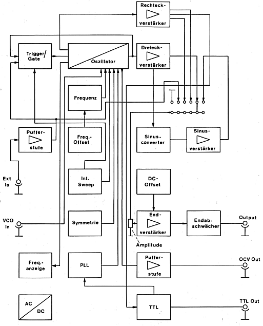

Der 7711A wird per VCO 1:1000 durchgestimmt. Der große Drehknopf mit
Inkrementalgeber wird per Controller erfasst. Wenn man eine höhere
Frequenz möchte wird mehr Spannung auf den VCO gegeben. Wenn es über den
Bereich hinausgeht werden per Relais Kondensatoren umgeschaltet.
Das Konzept hat eine Temperaturdrift. Auf dem eingebauten Frequenzzähler
läuft die Frequenz temperaturabhängig weg.
Um die Drift abzustellen gibt es die PLL-Betriebsart. Dazu drückt man
eine Taste unterhalb der Frequenzverstellung um die PLL einzurasten. Im
Display erscheint dabei eine längere Anzeige mit der Frequenz auf die
die PLL rasten soll. Am Drehknopf kann man diese verstellen.

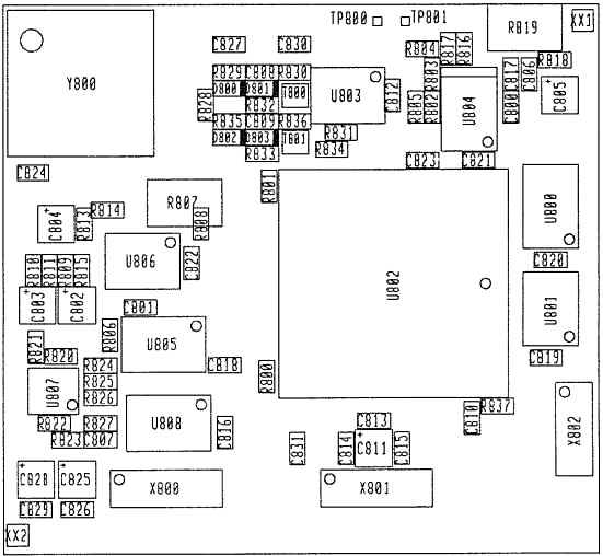

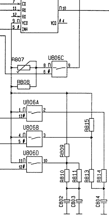

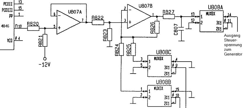

von Matthias W. (matt007)

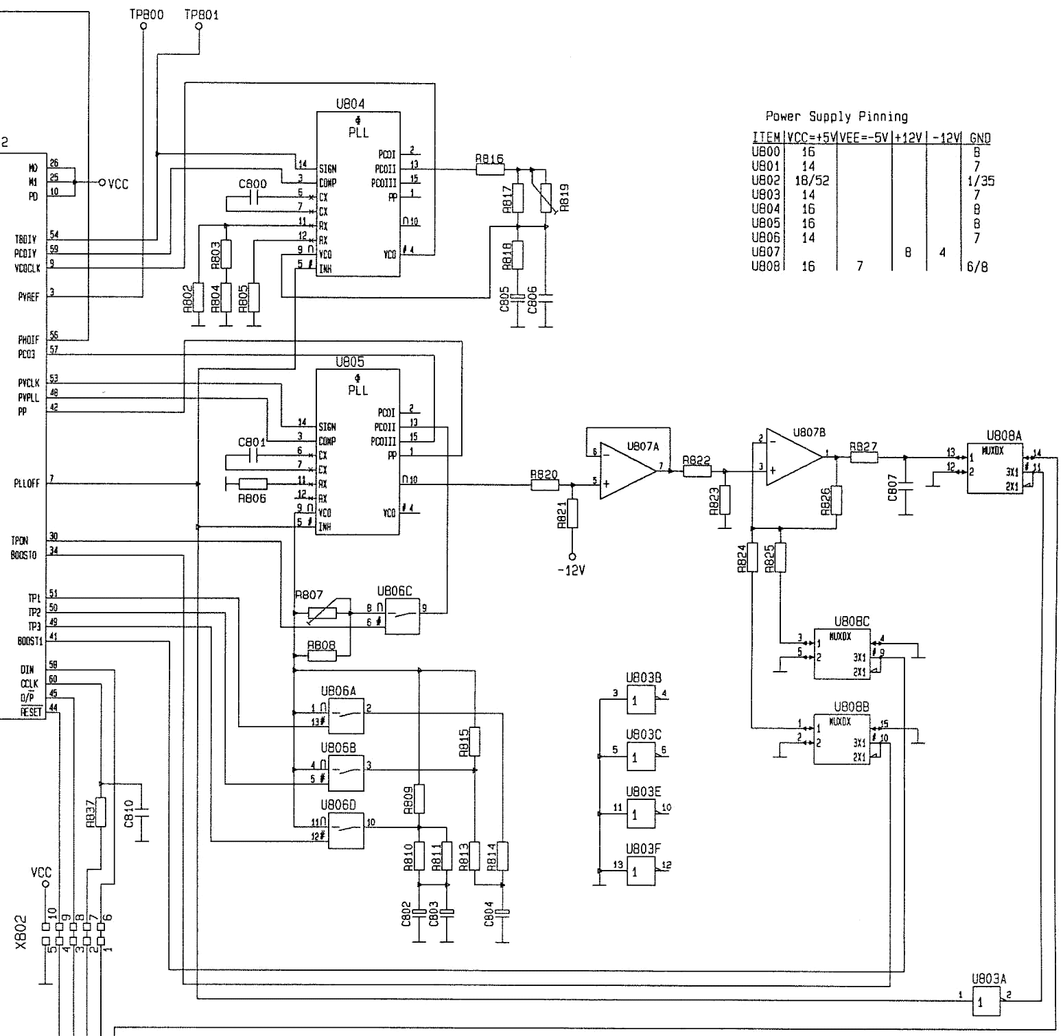

Hier ein Schaltplanausschnitt und die Platine. Der Baustein ganz links
ist ein FPGA von Xylinx (U802). Es gibt 2 PLL-Bausteine HC4046 U804 und
U805. Am unteren hängen am Ausgang OP-Verstärker U807 und ein
HC8053-Analogschalter U808. Der CMOS-Schalter U806 ist ein HC4066.
Das Ziel ist nun Abweichungen von der Sollfrequenz zu erkennen und am
Ausgang Pin14 von U808A ganz rechts eine Korrekturspannung an den VCO zu
liefern. Nur leider klappt da eben etwas nicht richtig.
Es ist schwer an der Schaltung zu messen, weil noch die AM-Platine davor
sitzt. An SMD-Pins kann man leicht abrutschen und Kurzschlüsse
verursachen.
Am FPGA hängt auch ein TCXO-10MHz-Oszillator (Y800). Der wird vermutlich
im FPGA U802 heruntergeteilt für den Vergleich im PLL-Baustein. Die
eingestellte Sollfrequenz im Display wird über Bus dem FPGA übermittelt.
So vermute ich.
Wo klemmt es da? Wer hat eine Idee?

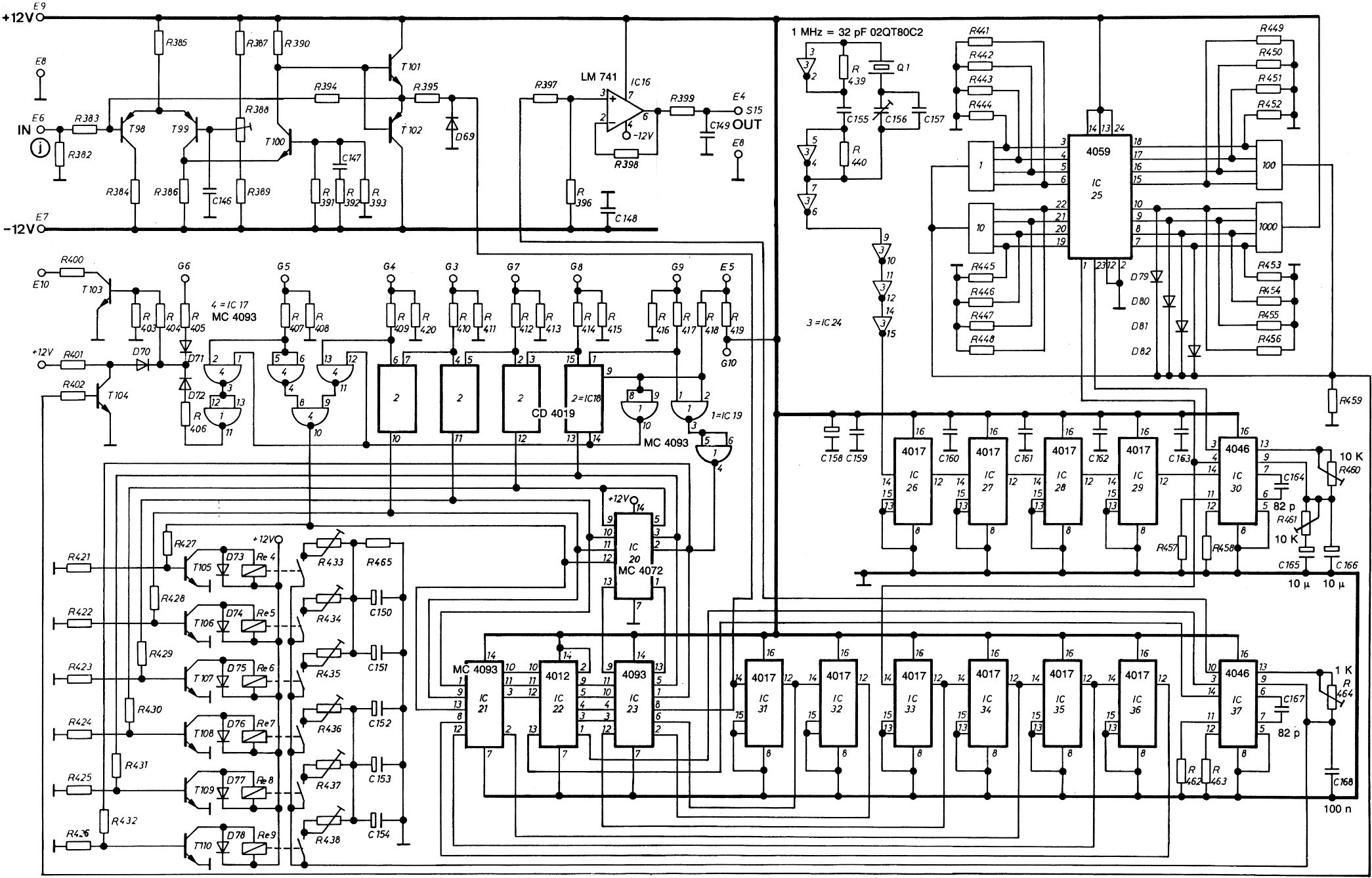

In früheren Geräten war diese PLL-Schaltung diskret aufgebaut. Einen
Plan habe ich dazu. Daraus könnte besser zu erkennen sein wie das
arbeitet.
Daniel schrieb:
> Warum schaust Du Dir nichtmal das Poti an?
Gute Idee. Bisher schienen mir die Potis unverdächtig. Es sind ja viele
in diesem Gerät. Es war nicht klar welches Poti Besserung gebracht
hatte. Jedenfalls schien der Jitter nach dem Sprayeinsatz geringer.
Laut Service-Anleitung soll man die Potis erst mal auf 5:00 stellen. Das
Drehen an den Potis auf der PLL-Platine schien keinen Effekt zu haben.
Es sind keramische Potis mit offener Mechanik - unverwüstlich? Natürlich
kann ich auslöten und vermessen. Soll ich das tun? Ein Sprung in der
Keramik?
> Wie kommst Du auf die Idee, der 4049 wäre kaputt?
Du meinst den 4046? Das ist einer der beiden PLL-Bausteine. In einem
Reparaturbericht einer elektronischen Last las ich daß der 4046 dort
defekt war. Da dachte ich - vielleicht ist das hier auch der Fall. Es
sind ja nicht so viele Teile sonst noch da.
> Um eine Schaltung zu debuggen, muß man sie eigentlich erstmal verstanden
> haben.
ja Daniel. Das ist sicher hilfreich. Nur leider fällt mir das schwer.
Scheinbar wird die 10MHz-Referenz auf ~22kHz heruntergeteilt. Die andere
PLL bezieht sich dann wohl darauf?
> Eigentlich deshalb, weil man auch mit Glück den Fehler finden kann.

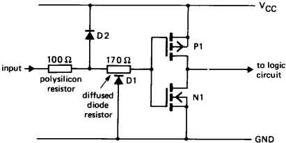

auf Glück hatte ich gesetzt beim Austausch des oberen 4046. Leider
vergebens. Es könnte auch der untere 4046 sein. Im Netz fand ich einen
Artikel zum 4046:
http://www.elektronik-kompendium.de/public/schaerer/pll4046.htm. Demnach
sollte der Takt in Pin 14 hinein kein Rechteck zwischen 0 und VCC sein.
Ob das hier eine Rolle spielt?
> Was hast Du für Messmittel zur Verfügung?
Oszilloskop. Zähler. Generator bis 50MHz.
> Kannst Du evtl. einen zweiten Generator besorgen, um eine Refernez zu
> haben?
ja. Danke Daniel !

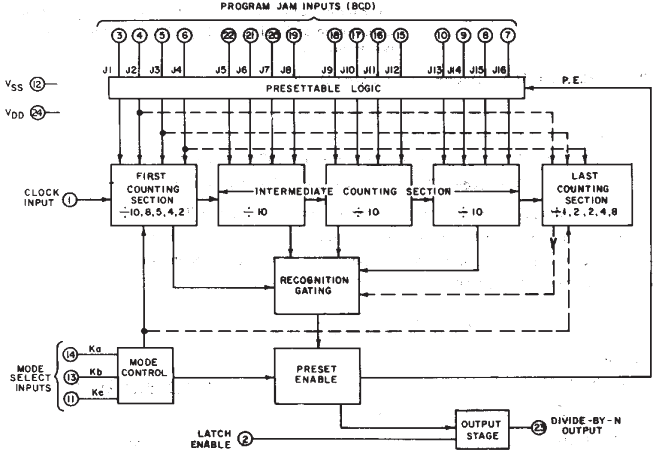

Zum besseren Verständnis hier ein Plan der PLL des Vorgängergeräts. Eben
diese Schaltung kam dann weiterentwickelt in die neueren Geräte - siehe
oben. Diverse Gatter verschwanden im FPGA.
Daniel schrieb:
> Wo im 'alten' Schaltplan finde ich die Umschaltung auf den PLL-Modus?
der dargestellte Plan ist die PLL-Schaltung mit den BCD-Schaltern rechts
oben, den beiden PLL-chips rechts und den 4017-Teilern. Bei der
Umschaltung wird dieser Schaltungsteil aktiviert - d.h. das
DC-Korrektursignal wird dann zum VCO des eigentlichen Generatorteils
durchgeschaltet.

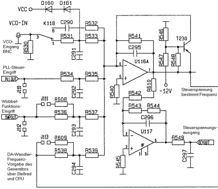

es sieht ja fast so aus als ob vielleicht die Nachführung der Frequenz
nicht klappt. Es gibt da ja eine Steuerspannung die zurückgeführt wird
zum VCO des Generators selbst. Wenn es dort hängt . . .
Diese Spannung läuft über die Hauptplatine.

Das alte Gerät
(http://www.mikrocontroller.net/attachment/226021/pll_schaltplan.gif)
stellt mit IC 30 erstmal ein Vielfaches von 1 kHz zur Verfügung (je nach

Ich seh gerade: Im Schaltplan
(http://www.mikrocontroller.net/attachment/225811/pll_schematic.gif)
sind ja die Versorgungspannungen der einzelnen Schaltkreise angegeben
(Power Supply Pin Planning).
Dort würde ich nochmal nachmessen. Und zwar direkt an den Pins, nicht
irgendwo anders.
Im alten Schaltplan wird die Bereichsumschaltung ziemlich trickreich
gelöst. Zum einen werden über logische Verknüpfungen Relais aktiviert
und zum zweiten über weitere Verknüpfungen der Vervielfachungsfaktor der
PLL eingestellt.
Mit den Relais wiederum wird der Schwingbereich des VCO umgeschaltet.
Hast Du noch 'mehr' Schaltplan von dem neueren Gerät?
Wie ist das dort gelöst?
Daniel
Daniel schrieb:
>> die Frequenz läuft am externen Zähler deutlich sichtbar weg.
> Nur in einer Richtung? Oder auch wieder zurück? Linear? Exponentiell?
> Logarithmisch? Oder eher zufällig? Oder springt sie zwischen zwei
> Werten? Wie schnell driftet die Frequenz? Innerhalb einer Sekunde oder
> eher über Stunden?
wenn da so einfach ein Muster zu sehen wäre.
> Ja, das betrifft aber hauptsächlich Potentiometer, die für die Bedienung
> sind.
die Abgleichpotis im Oszi werden normalerweise selten bedient - beim
Abgleich beim Hersteller oder Service. Und doch scheinen diese Potis nun
mies. Die Zeitbasis lag daneben. Ohne mehrfaches Durchdrehen wurde sie
nicht mehr stabil. Jemand sagte - schmeiß diese Potis raus. Das ist im
Oszi sehr viel Aufwand weil die Platine zeitintensiv ausgebaut werden
muss.
> Dort treten oft mechanische Belastungen auf, die zu kalten
> Lötstellen führen.
klar. Das scheint bei den Abgleichtrimmern hier nicht der Fall.
> Die Bereichsanpassung erfolgt später. Die 500 Hz müssten sich ändern,
> wenn Du innerhalb vom 'Bereich' was änderst.
das sieht nicht so aus. Ich vermute als Fehlerursache mittlerweile eher
den Bereich um den 2. PLL-Baustein.
> irgendwo anders.
es ist schwer an die Pins zu kommen da die Platine hochkant steckt und
eine andere direkt davor ist. Bei Pin 3 musste ich daher einen Draht an
den Pin löten. Das ist nicht so einfach.
> PLL eingestellt.
ja Daniel. Bisher haben wir den 4059 oben rechts nicht genau angesehen.
Dieses Teil hängt ja am 4046 an Pin 3 und 4. Das müsste beim neuen Gerät
doch so ähnlich sein?
Der 4059 ist ein "Divide by N"-Baustein. Der teilt die Frequenz
programmierbar herunter, so daß man diese an diesen BCD-Rädern
einstellen kann. An Pin 1 geht der Takt hinein und an Pin 23 geteilt
heraus.
Pin 4 am 4046 ist der VCO-Ausgang. Dort müsste man die Frequenz springen
sehen wenn man andere Wunschfrequenzen einstellt. Die Frequenz an Pin 4
wird also im "Divide by N" geteilt und gelangt dann an Pin 3. Dort
stehen 500Hz stabil an wie wir gemessen haben.
zur PLL ist da nicht viel mehr da. Links ist noch mehr FPGA-Ansteuerung.
Man sieht auch auf welchen Pin die erzeugte Regelspannung für den VCO
des eigentlichen Generatorteils geht. Dieser soll ja in der Frequenz
nachgeführt werden. Das passiert nicht wie gewünscht.
Die Relais hat man beim neuen Gerät durch CMOS-Schalter 4066 am unteren
PLL-Baustein ersetzt. Solche Schalter können defekt werden. Bei meinem
HP-Zähler war das die Fehlerursache vor ein paar Wochen.
Es ist auch denkbar daß die Steuerspannung der unteren PLL aus
irgendeinem Grund nicht zum Generatorteil kommt. Dann ist die
Regelschleife nicht geschlossen.
hier sieht man die Schalter am PLL. Das ist viel platzsparender und
rascher einzustellen als die Lösung mit Relais und vielen Trimmern
früher.

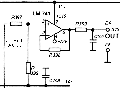

Bei der alten Schaltung wird aus Pin 10 des unteren 4046 die
Steuerspannung gewonnen für die Frequenznachführung. Siehe Bild.
Bei der neuen Schaltung wird ebenfalls aus Pin 10 des unteren 4046 die
Steuerspannung gewonnen. Siehe Bild.

Glasfaserradierer, Alkohol gesäubert und nachgelötet.
Leider läuft das Ding noch immer nicht. Wenn ich 26kHz einstelle und
dann PLL drücke springt die Frequenz nun Faktor 10 weg auf ~260kHz !
An Pin 4 des oberen 4046 ist bei PLL (oft) ein hochfrequenter Takt zu
sehen. Hier Messungen:
Ein-      Takt
stellung  an
PLL       Pin 4
21.650 M  10.8250 M
21.651 M  10.8255 M
21.652 M  10.8260 M
21.653 M  10.8265 M  500 Hz-Schritte
22.200 M  11.1000 M
200.0 k    8.000 M
200.1 k    8.004 M   4 kHz-Schritte
200.2 k    8.008 M
200.3 k    8.012 M
200.4 k    8.016 M
200.00 k   10.0000 M
200.01 k   10.0005 M  500 Hz-Schritte
200.02 k   10.0010 M
200.03 k   10.0015 M
200.04 k   10.0020 M
Die obere PLL scheint ok.
Hier würde ich auch als nächstes den Fehler suchen. Mit dem
CMOS-Schalter wird ja das Loop-Filter an den Bereich angepasst.
Oder der Regelbereich passt nicht.

Was mich am Schaltplan wundert: Pin 4, der VCO-Ausgang der unteren PLL
wird gar nicht verwendet. Stattdessen wird offensichtlich der
Demodulatorausgang Pin 10 genutzt.
Daniel

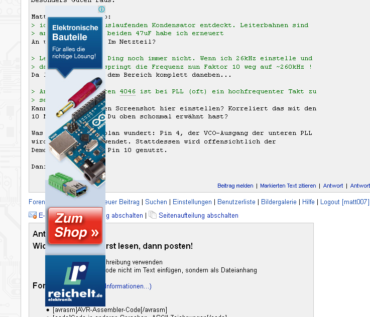

leider schlägt die Werbung mal wieder zu. So kann ich den Text nur
teilweise lesen. So sieht das bei mir aus. Kennt das noch jemand so?
das ist klar. Damit wird die Steuerspannung erzeugt. Mit dieser Spannung
steuert die PLL den Hauptoszillator nach. Dieser ist ja auf den Bildern
nicht zu sehen.
Matthias
Hier das Blockschaltbild des alten Geräts. Die Oszillatorfrequenz (oben)
ist spannungsgesteuert. VCOin wirkt darauf, der Frequenz-Drehknopf und
die PLL-Schaltung.
Wenn die Spannung aus der PLL-Schaltung falsch ist so stimmt auch die
Oszillatorfrequenz nicht mehr. Das FPGA kann über den HC4053 den
Spannungsausgang der PLL abschalten und auch die Verstärkung
beeinflussen.
Bisher waren die Abweichungen kleiner als jetzt. Es muss sich etwas
verändert haben durch die Reparatur daran.
Möglicherweise ist nun R820 (10k) und R821 (68k1) vertauscht - weil ich
beide auslöten musste wegen der Leiterbahn.
Die getauschten Caps sind die Filter-Caps an der unteren PLL. C802 und
C803 sind parallel. Ergibt so knapp 100uF. Die neuen Caps haben 47uF
aufgedruckt. Gemessen habe ich jedoch nur ~40uF. Die alten waren näher
an 47uF. Dafür sind die neuen niederohmiger. C804 ist ein 10uF. Den habe
ich belassen.
Vielleicht sollte man alle Caps erneuern. Es sind halt viele im Gerät
verbaut.
von Ulrich (Gast)
Die alten nicht low ESR Elkos sind nicht so kritisch, solange sie nicht
viel Rippel abbekommen. Alle auf Verdacht austauschen lohnt da (noch)
nicht. Bis jetzt ging es doch mit der Fehlersuche. So kritisch sollte
der Kondensatorwert nicht sein, dass es da einen Unterschied macht ob 80
oder 100 µF.
Die Werte für R820 und R821 klingen plausibel (wenn auch eher hochohmig)
- andersherum macht kaum Sinn.
Sinnvolle Testpunkte wäre jetzt etwa die -12 v Versorgung (die geht als
Offset mit in die Steuerspannung mit ein) und vom unteren 4046 die Pins
3 und 14 (das sollte im einrasteten Zustand die gleiche Frequenz sein),
sowie die Spannung an Pin 9.
Pin 10 ist einfach nur die Spannung von Pin 9 gepuffert durch einen
einfachen Impedanzwandler. Nicht eingerastet dürft das ein Extremwert
sein. Die Spannung könnte man durch U807 verfolgen - wenn da kein Fehler
ist hätte man den selben Extremwert, zumindest das gleich Vorzeichen.
Bei den Pins 3 und 14 geht es nur darum das da ein sauberes Signal
anliegt - nicht eingerastet wird das eine unterschiedliche Frequenz sein
(Soll und Istwert der Frequenz im mittleren Bereich).

Also wird von der unteren PLL nur der Phasenkomperator genutzt.
Hast Du noch einen Schaltplanauszug vom Haupt-VCO?
Ich mache bei solchen Aktionen vorher ein Foto. Und verwende eine Kiste
mit kleinen Fächern und beschrifte diese.

Hier noch ein paar Bilder der Signale. Zu sehen sind die 500Hz mit 50%
Tastverhältnis an Pin 14 oberer 4046. Je nachdem welche Frequenz man
wählt bevor man auf die PLL-Taste drückt stehen an Pin 4
unterschiedliche Frequenzen im MHz-Bereich mit 50% Tastverhältnis an.
Siehe die Bilder.
Hier der Teil zur Beeinflussung der Generatorfrequenz. Der Sollwert wird
über U116A zusammenaddiert aus dem Pegel, der
+ vom DA-Wandler als Vorgabe generiert wird (ganz unten)
+ vom Sweep-Board geliefert wird (SWPOUT)
+ von der PLL-Platine als Korrektursignal geliefert wird (PLLOUT)
+ an der VCO-IN-Buchse ansteht.
Über J110 kann man den PLL-Eingriff natürlich auch totlegen. Die
Regel-Schleife wird so unterbrochen.
die -12V sind da. Der 68k-Widerstand war an der richtigen Stelle. Nur
ist er hochohmig geworden. Musste einen neuen einbauen. Die Frequenz
springt noch immer Faktor 10 nach oben weg wenn ich PLL drücke. Offenbar
ist die Steuerspannung zu hoch.

gute Idee Ulrich. Ich habe ein Netzteil am VCO-Eingang angeschlossen und
eine negative Spannung angelegt. Das korrigierte die fehlerhafte
Frequenzeingabe im Nicht-PLL-Betrieb.
Nur im PLL-Betrieb soll der Eingriff mit der Steuerspannung greifen.
Sonst nicht.
Am Ausgang der PLL-Schaltung hinter dem OP-Verstärker U807B liegt 5.7V.
Anlegen von -5.7V an den VCO-Eingang ermöglicht den Normalbetrieb.
Im Normalbetrieb sollen am Ausgang keine 5.7V anliegen. Dazu dient der
HC4053 U808A am Ausgang. Das FPGA schaltet bei Nicht-PLL-Betrieb die
beiden PLL-Bausteine über deren Pin 5 ab. Gleichzeitig soll über U803A
der Ausgang gesperrt werden.
Das funktioniert leider nicht. An Pin 11 von U803A liegt das korrekte
Umschaltsignal. Am Pin 14 müssten die 5.7V anliegen oder 0V. Stattdessen
liegen konstant 5.7V an. Der 4053-Schalter scheint defekt.
Pin 12 liegt nicht an Masse so wie im Schaltbild zu sehen. Die
Leiterbahn wurde durchtrennt. Der Eingangspin hängt in der Luft.
Fazit:
Der 4053 ist defekt. Ein Eingang ist unbeschaltet - entgegen der Angabe
im Schaltbild. Soll ich das so lassen mit dem offenen Eingang? Einfach
das IC tauschen?

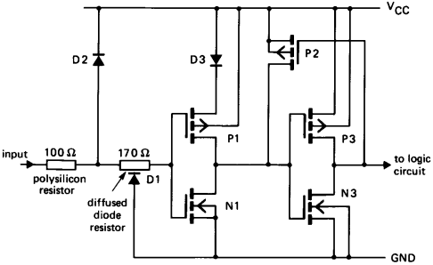

Hier der Unterschied in der Eingangsstruktur. Links HC, rechts HCT.
http://www.nxp.com/documents/user_manual/HCT_USER_GUIDE.pdf
von Ulrich (Gast)
Ob HC oder HCT macht vermutlich keinen großen unterschied. Der HCT
braucht halt 5 V als Versorgung, die sind aber gegeben, und dann hat man
eine etwas andere Schaltschwelle und dadurch ggf. etwas weniger
Störspannungsabstand, was aber nicht wirklich stören sollte. Aber wozu
was anderes wählen, wenn es den 74HC4053 gibt. In Richtung der alten
MOS4053 würde ich eher nicht gehen - soweit ich mich erinnere sind die
auch eher empfindlicher auf Strom in die "Schutzdioden" an den
Eingängen. Die Frage wäre eher gewesen einen alten 4053 durch einen
HC4053 zu ersetzen.

Zu beachten ist bei der Schaltung, daß der OP-Verstärker am Ausgang der
PLL-Stufe (ein 1458) mit +-12V versorgt wird. Der Ausgang kann bei 2k
Last bis ~10V liefern.
Diese etwa 10V gelangen dann über R827 (1k) direkt an den Eingang Pin 13
des mit 5V versorgten Multiplexers U808A (4053). Die Spannung des
OP-Amps treibt also über 1kOhm einen Strom in die Eingangsstruktur des
CMOS-Gatters. Der Diodenschutz des Eingangs klemmt auf ~5.7V. Daher
ergibt sich diese gemessene Spannung.
Theoretisch könnte ein Strom in den Pin in die Schutzdioden fließen von
bis zu (10-5.7)/1000, also 3-4mA. Es wäre schlecht wenn das zu einem
latch up führen sollte.
Ein größerer Strom wäre denkbar wenn der Op-Amp voll in die andere
Richtung ausgesteuert würde. Imax wäre dann kleiner als 10-0/1000, also
10mA. Der Schalter sollte das aushalten.

von Ulrich (Gast)
Mit der zu hohen Spannung auf der Eingangsseite kann es tatsächlich
sein, dass der 4053 am Ausgang die 5,7 V ausgibt, obwohl er noch nicht
defekt ist. Vor den auslöten sollte man das noch mal Probieren - es
könnte ja sein dass der 4053 noch in Ordnung ist. Die Spannung auf der
Eingangsseite könnte man etwa mit einem widerstand (z.B. 470 Ohm) nach
GND in den erlaubten Bereich zwingen. De Fehler wären dann ggf. bei den

von Ulrich (Gast)
Wenn bei den CMOS Schalter zu viel Strom über die "Schutzdioden" fließt,
kann es passieren das der Schalter durchschaltet, auch wenn der Eingang
eigentlich auf aus ist. Der Zustand mit Spannung über der (5 V)
Versorgung ist halt schon außerhalb des normalen Arbeitsbereichs.
Ich fürchte da wird noch ein Defekt davor sein, der irgendwie dafür
sorgt das die Spannung vom PLL zu hoch wird, selbst wenn der aus ist.
Das könnten die anderen Teile des 4053 sein, oder der OP (U807) oder
ggf. auch der 4046 sein.
Der jetzt wohl fehlende 4053 ist kein Hindernis noch einmal
nachzumessen. Die Inhibit Funktion des 4046 sollte noch gehen und am
Ausgang des OPs beim ausgeschalteten PLL eigentlich 0 V bis etwa -0,6 V
anliegen. Ohne den 4053 wirkt der 2. OP auch nur als Spannungsfolger.

wenn die PLL aus ist so liegt an den beiden Inhibit-Pins 5 der 4046 ein
H-Signal. So sagt der Schaltplan. Gemessen hatte ich diesen Pegel am
Inverter U803A. Was soll denn der 4046 an Pin 10 dann machen?
Im Datenblatt von NXP steht: High Level at INH turn VCO and demodulator
off. Demnach sollte an Pin 10 kein High Pegel herauskommen. Somit
sollten auch keine 5.7V anstehen. Oder?

Wie sich pin10 beim Inhibit verhält weiss ich auch nicht. Vermuten würde
ich einmal entweder ein low Pegel oder ein hochohmiger Ausgang. In
beiden Fällen wäre keine hohe positive Spannung zu erwarten, eher eine
negative.
Rein nach der Schaltung zu Urteilen würde ich mal vermuten dass der
Ausgang gegen GND geht - sonst hätte ich noch eine Diode gegen GND am
Eingang des OPs dahinter erwartet.
> negative.
an Pin 5 des OP-Verstärkers liegen -2.3V bei PLL aus. Bei PLL ein kommen
nun ~2V. Sieht soweit plausibel aus. Sicherheitshalber könnte ich den
OPV tauschen. Die Pins schienen leicht grün angefressen. Vielleicht vom
Elektrolyt des Kondensators 2cm weiter?
Reichelt hat keinen SMD HC4046 sondern nur einen SMD 4046. Kann man den
auch nehmen?
von Ulrich (Gast)
Die -2.3 bzw. +2 V für den OP Eingangklingen schon mal Plausibel. Damit
sollten ausgeschaltet hinter dem OP keine +12 V rauskommen, sondern was
negatives. Auch die +2 V mit PLL passen gut zu einem nicht eingerasteten
PLL.
Danach scheint der OP, oder die Schaltung drum rum das Problem sein. Was
kommt denn an Pin 7 und 1 raus ?
Das mit einem Masseverssatz wäre eine Erklärung für die Unterbrechung.
Es reicht ja auch schon ein wenig Brummen, dass sich dann als FM
Modulation störend bemerkbar machen kann. Besser ist offen jedenfalls  -
war mit nur nicht klar das es sich dafür lohnt.
von Ulrich (Gast)
Beim PLL geht der alte 4046 nicht - der ist einfach zu langsam. Viel
mehr als 1 MHz macht der nicht bei 5 V. Bei den CMOS-Schaltern wäre die
alte CMOS-Version ggf. noch akzeptabel, da kommt es hier eher nicht auf
Tempo an.
So wie es aussieht ist den PLL aber wohl noch in Ordnung.
Ulrich schrieb:
> Was kommt denn an Pin 7 und 1 raus ?
8.9V und 11.5V. Der ist also auch defekt. Na toll.
Ist dann der 4066 an der PLL noch heil? Fragt sich ob man besser gleich
alles tauscht? Die Teile sind ja nicht so teuer.
Ich hatte wegen des ausgelaufenen Elektrolyts die Leiterbahnen mit dem
Glasfaserradierer bearbeitet, mit Isopropylalkohol die Teile abgewaschen
und mit einem Lappen gerieben. Kann dabei statische Aufladung entstanden
sein?
Es ist doch seltsam daß so viel defekt ist. Oder hat der Elektrolyt so
viel angefressen?

von Ulrich (Gast)
Der Op scheint wirklich defekt zu sein. Den würde ich eher tauschen als
den 4046 - geht bei 8 Pins auch besser. Einen passenden OP sollte man ja
leicht bekommen.
Das PLL IC ist vermutlich noch in Ordnung - jedenfalls würde ich es
nicht auf Verdacht tauschen. Auf Verdacht mit bestellen ok - sind ja nur
50 Cent oder so, wenn man ihn denn bekommt.
Das Problem ist ja weniger der Preis der ICs, sondern dass die Platine
bei jedem Tausch leidet, und ggf. ein neuer Fehler Auftaucht.
Die Teile sind gekommen. Die Elkos habe ich nun bis auf 2 alle
getauscht. Der 4053 ist neu und der 1458.
Leider geht es noch immer nicht. Das liegt offenbar an einem
Masseproblem. Im Plan ist ja eingetragen wo überall Masse ist. Irgendwo
fehlt eine Masseverbindung. Seltsam.
So als ob eine Durchkontaktierung keinen Kontakt mehr macht. Da muss ich
Daniel - ich war am Suchen - mit dem Ohmmeter. Es sieht wirklich so aus,
als ob es 2 getrennte Massen da gibt. Normalerweise sollten die wohl
zusammenhängen.
Die Messungen die ich bisher machte waren auf einen Massepunkt oben an
der Platine bezogen. Wenn ich das Ohmmeter dort anschließe so sind
manche Massepunkte nicht damit verbunden.
Unten gibt es noch ein anderes Massegebiet. Das ist nicht mit dem oberen
verbunden.
Entweder das ist Absicht so - und die Verbindung wird über den
Leiterplattenstecker und die Hauptplatine hergestellt. Oder es fehlt da
etwas. Leider habe ich keinen Plan der Leiterbahnen. Nun habe ich Fotos
gemacht - unten und oben und werde alles anmalen was nach Masse
aussieht. So wird sich zeigen wie die Teile zusammenhängen sollten.
So ein Fehler ist doch seltsam.
Ich habe nun die Massen nachgemessen. Es gibt 2 getrennte Massegebiete
auf der Platine - eine Analogmasse und eine Digitalmasse. Wenn man die
Platine absteckt sind diese getrennt.
Wenn man sie einsteckt wird über das Motherboard die Verbindung
hergestellt. Insofern hätte es eigentlich funktionieren müssen. Ich muss
also weiter messen mit angelöteten Drähten.
das Teil läuft endlich.
Ein leckgeschlagener kleiner Radial-Kondensator löste die Probleme aus.
Elektrolyt griff eine Leiterbahn an. Der Lötstopplack war dunkel
verfärbt. Der Glasradierer machte es blank. Nach dem Tauschen des
defekten Widerstands sah optisch alles ok aus. Am Pin 4 des 1458 lag
jedoch 9V statt -12V. Die Leiterbahn war hochohmig geworden trotz
Nachverzinnen. Nun ist ein Stück Draht darübergelötet.
Das Gerät läuft und ich arbeite nun am Abgleich. Sicherheitshalber
wurden die dicken Elkos im Netzteil getauscht. Sie waren alle ok. Die
Kapazität noch voll da und auch der Innenwiderstand in Ordnung. Philips
baute gute Teile.
