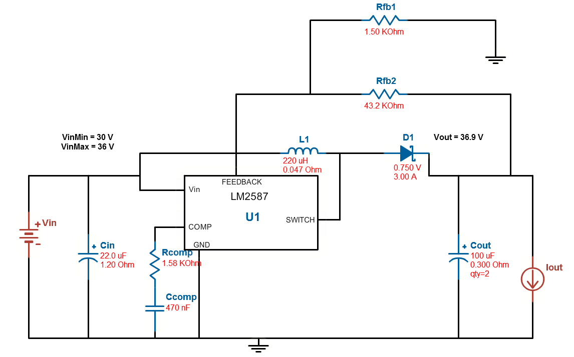

Hi, ich bräuchte ein paar Gedankensprünge für eine Strombegrenzung auf ca. 1A mit möglichst geringen Verlusten. Hier im Forum wird dafür häufig ein LM317 verwendet, ich möchte allerdings nicht so viel Energie in Wärme verlieren und würde gerne eine "moderne" Lösung anpeilen. Ich bräuchte die Schaltung vor einem DC/DC Wandler (LM2587, Schaltplan im Anhang). Der Wandler läuft super und auch sehr stabil, leider fehlt mir halt noch die Begrenzung vorher. Jemand einen Tipp? Eventuell mit einem Shunt und Komparator den Feedbackpfad des Reglers beeinflussen?
Bitte sortiere den Schaltplan. Das ist etwas unübersichtlich. Üblicherweise verwendet man einen Meßshunt und vergleicht den Spannungsabfall mit einer Referenz. Im Prinzip macht man beim LM317 nichts anderes, aber da verwendet man die 1,25 Volt Minimalspannung des LM317 als Referenz. Man kann aber auch eine andere (kleinere) Vergleichsreferenz nehmen. Dann hat man weniger Wärme am Shunt.

Borsty Bürste schrieb: > Ich bräuchte die Schaltung vor einem DC/DC Wandler (LM2587, Schaltplan > im Anhang). Der Wandler läuft super und auch sehr stabil, leider fehlt > mir halt noch die Begrenzung vorher. Wieso VOR ? Ein LM2587 begrenzt als Flybackregler den Strom von alleine.

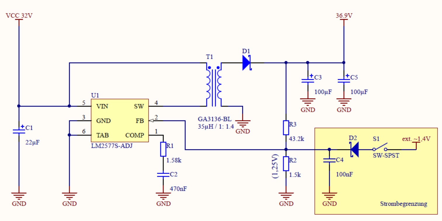

Guten Abend, ich melde mich nun wieder zu Wort weil ich nach einiger Zeit Pause das Projekt neu aufgegriffen habe. Die Tipps habe ich nun versucht zu beherzigen und einen Flyback Regler aufgebaut. IC ist ein LM2577-ADJ und für den Transformator fiel die Wahl auf den Coilcraft GA3136-BL. Gleich vorweg, der Regler lief auf anhieb astrein. Leider fließt im Kurzschlussfall ein Strom von ca. 4A auf der Primären Seite des Trafos. Aus diesem Grund hab ich mal versucht in den Regelpfad einzugreifen. Schließe ich den Ausgang kurz und schalte dann eine externe Spannungsquelle auf den Feedback-Pin lässt sich darüber eine Strombegrenzung realisieren. Läuft auch erstaunlich gut, nichts wird warm, alles super. Eigentlich genau das was ich wollte, eine Strombegrenzung ohne unnötige Abwärme. Ich hab das jetzt auch mal in einen Schaltplan gepackt und die "Strombegrenzung" bzw. die Manipulation des Feedback Pfades grob (so wie mein Testaufbau aussah) eingezeichnet. Schalter S1 darf bzw. sollte natürlich nur gedrückt werden wenn der Strom am Ausgang zu hoch wird. Eine entsprechende Regelung ist im Schaltplan noch nicht enthalten. So nun aber zu den Fragen: - Ist das so im Sinne einer ordentlichen Schaltung in Ordnung? - Die Begrenzung auf den max. Ausgangsstrom lässt sich doch sicher auch über die Wahl des richtigen Trafos bewerkstelligen, oder? Wenn ja, wie berechne ich den Trafo? Vielen Dank auf jeden Fall schon mal für eure Geduld und Unterstützung :)
Ist der Weg aus meinem letzten Post so abwegig und daneben? In der Praxis auf meinem Labor Tisch läuft es zuverlässig aber nachdem sich keiner mehr dazu äußert fürchte ich dass ich auf dem Holzweg bin :(
Prinzipiell ist es mit dem Anbau möglich wie du siehst, aber es mit viel wenn und aber und Details bei den Anbauten verbunden. Die Antwort wäre langwierig und wäre stets Abhängg von deinen exakten Anforderungen. Darum Anwortet auch keiner. Ein vergessenes Detail das nachgereicht wird und die Antwort lautet auch schon wieder anders. Auch der Anbau an sich ist ungenau. Man kann schlecht vorhersagen welche Spannung an dem Feedback exakt anliegt. Borsty Bürste schrieb: > - Die Begrenzung auf den max. Ausgangsstrom lässt sich doch sicher auch > über die Wahl des richtigen Trafos bewerkstelligen, oder? Wenn ja, wie > berechne ich den Trafo? Nicht generell. Das hängt von der Bauart ab. Lies dich mal bei Heinz Schmidt-Walter und Joretronik.de zum Thema Flyback/ Sperrwandler ein. Dann kommst Du sicher selber drauf. Ich kann es auch gleich sagen. Du mußt wissen wann der Trafo "leer" ist und im lückenden Betrieb bleiben, erfordert eine zusätzliche Spule auf dem Trafo die wir nicht haben, oder den Strom messen. Letzteres macht dein Regler intern für seine eigene Begrenzung. Da kommst Du also nicht ran. Also müßest du für den Anbau den Teil mit dem Meßshunt nachbauen. Alles andere ist sehr indirekt und ungenau. Im Detail mag das bei deinen speziellen Anforderungen gehen, ist aber mit viel "wenn und aber" verbunden. Und genau dort stehen bei Dir noch Fragezeichen bei der Implementierung. Soll dein Anbau permanent laufen oder nur bei Kurzschluß ausgelöst werden? Schau dir das mal bei den Schaltplänen mit TL494 an. Der ist zwar antik, aber bei dem kann man gut für diskrete Anbauten für Strombegrenzung abgucken wie es funktioniert.
Borsty Bürste schrieb: > - Ist das so im Sinne einer ordentlichen Schaltung in Ordnung? Eine Reihendiode am Feedback bringt immer einen zusätzlichen Temperaturfehler.

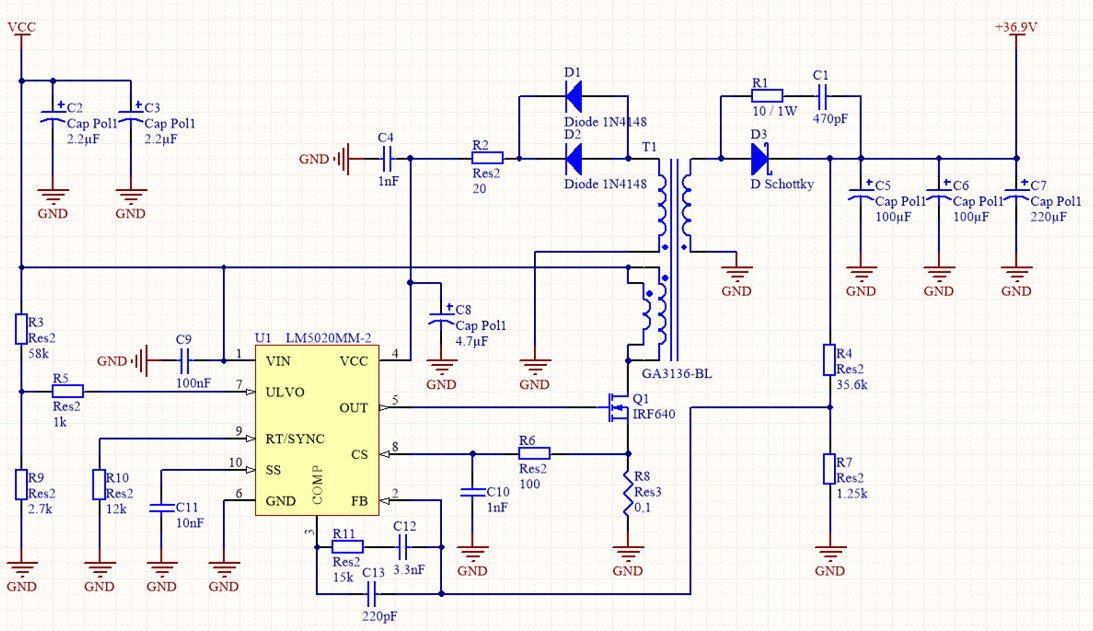

Soo, da ich ja noch immer an dem Thema dran bin gibt es nun einige Neuigkeiten. Ich habe nun auf Basis des LM5020 einen Step-Up Wandler mit Flyback Trafo gebaut. Meine Schaltung sieht generell so aus wie die Beispielschaltung aus dem Datenblatt, jedoch mit einem anderen Trafo (Coilcraft GA3136-BL) und einem IRF640 als Fet. Den Spannungsteiler hab ich so dimensioniert dass ich am Ausgang meine gewünschten 36.9V erhalte. Gleich vorweg, es hat auf Anhieb funktioniert. Die Schaltung tut! Selbst auf Lochraster. Nun hab ich mit der Strombegrenzung etwas herumgespielt und sie so eingestellt dass im Kurzschlussfall ca. 1A auf der Sek. Seite fließen. Dafür war ein Shunt mit 0.1 Ohm notwendig. Lass ich den Shunt weg liegt der Kurzschlussstrom bei ca. 3A. Strombegrenzung greift also. Hänge ich nun aber meinen Akku an die Schaltung und möchte diesen Laden dann pendelt sich die Spannung auf ca. 32V ein und der Ladestrom durch den Akku beträgt gerade mal 0.5A. Hänge ich den Akku an mein Labornetzteil, stell 36.9V ein und begrenze den Strom auf 1A dann fließen auch die vollen 1A. Was läuft hier anders? Da der Innenwiderstand vom Akku in beiden Situationen gleich ist und die Ladespannung ebenfalls identische 32V beträgt frage ich mich wie das sein kann. Strom wurde übrigens beide male mit dem selben Multimeter gemessen. Die Spannung wurde in beiden Fällen am Oszi überwacht. Messbedingungen waren also identisch. Ich danke für eure Antworten.
Ich sehe überhaupt nirgendwo einen shunt der den sekundären Strom misst.
MaWin schrieb: > Ich sehe überhaupt nirgendwo einen shunt der den sekundären Strom > misst. R8/R9 messen den Strom primär. Ist es keine gute Idee den Strom primär zu messen?
Borsty Bürste schrieb: > Schalter S1 darf bzw. sollte natürlich nur gedrückt werden wenn der > Strom am Ausgang zu hoch wird. Eine entsprechende Regelung ist im > Schaltplan noch nicht enthalten. als regelungsansatz würde sich auch ein ACS712ELCTR-05B-T ; (5-ampere-variante) empfehlen. mit potentialfreien 1,2 mOhm an beliebiger stelle einschleifbar und mit rund 40 mW eigenbedarf recht verlustarm. nur mit dem magnetischen flux der spule sollte man etwas mechanischen abstand zur spule halten, da er auf hall basiert. bei http://www.ebay.de/sch/i.html?_from=R40|R40|R40&_sacat=0&_sop=15&_nkw=ACS712+5a&LH_PrefLoc=2&rt=nc&LH_BIN=1 und aliexpress gibts die dinger lose oder auch schon auf platinchen.. breit verfügbar und günstig..

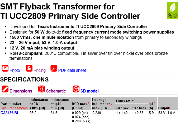

Ich habe jetzt keine Lust die Daten über den Trafo heraus zu suchen. Nach welchen Kriterien hast du den ausgesucht. Wie hoch ist die Induktivität etc?
Carsten R. schrieb: > Wie hoch ist die > Induktivität etc? Anbei die Daten des Trafos. Die max. Sek. Spannung, die ca. 50W Belastbarkeit und die AUX-Windung und der Preis von ca. 3USD machten den Trafo zu einem passenden Kandidaten.
Carsten R. schrieb: > LM5020-1 und den LM5020-2? Hab beide hier liegen, die ersten Versuche waren aber mit dem LM5020-2.
Borsty Bürste schrieb: > Nun hab ich mit der Strombegrenzung etwas herumgespielt und sie so > eingestellt dass im Kurzschlussfall ca. 1A auf der Sek. Seite fließen. > Dafür war ein Shunt mit 0.1 Ohm notwendig. Lass ich den Shunt weg liegt > der Kurzschlussstrom bei ca. 3A. Strombegrenzung greift also. > > Hänge ich nun aber meinen Akku an die Schaltung und möchte diesen Laden > dann pendelt sich die Spannung auf ca. 32V ein und der Ladestrom durch > den Akku beträgt gerade mal 0.5A. Hänge ich den Akku an mein > Labornetzteil, stell 36.9V ein und begrenze den Strom auf 1A dann > fließen auch die vollen 1A. Was läuft hier anders? Trenne mal genau was du getestet hast und schmeiße nicht alles in einen Topf. Wenn Du Hilfe willst mußt du dir schon die Mühe machen das Problem und deine Herangehensweise systematisch, struktriert, vollständig und eindeutig nachvollziehbar zu beschreiben. Du beschreibst zunächst vage zwei Varianten. Einmal mit und einmal ohne Strombegrenzung, wie auch immer die realisiert und eingebunden ist. Die Angabe 0,1 Ohm Shunt erstzt keinen Schaltplan! Wie ist der in deine Regelschleife eingebunden? Darum fragte MaWin nach dem Shunt, der im Schaltplan nicht zu sehen ist! In dem aus dem Datenblatt kopierten Schaltplan ist der Shunt nicht vorhanden. Dafür wird aber der Primärstrom über einen anderen Meßshunt im Primärkreis geregelt. Also ist es auch nicht das was Du gebaut hast! So kann man nicht arbeiten! Fehlende Informationen ergänzt um falsche Informationen. Und dann noch mehrere Varianten die man nicht untrennbar parallel bschreibt. Lies zukünftig deine Beiträge selbst bevor du sie abschickst. Du wirst merken das sie für diejenigen, die nicht nicht schon wissen was Du meinst, mehrdeutig sind. Hier ist in keinster Weise klar mit welchem Aufbau du das "Problem" mit nur 0,5 A beim Laden hast. Da der Schaltplan nur kopiert wurde und nicht paßt kann man auch nur raten auf welche Frequenz du den Wandler eingestellt hast. Ein paar Erklärungen, aber das ist aus obigen Gründen halb geraten. Der LM5020-2 hat den Dutycycle auf maximal 50% begrenzt. Wenn du zum Dutycycle noch die Frequenz kennst die sich aus der Bestückung im Schaltplan ergäbe, sofern man sich auf den Schaltplan verlassen könnte, so kannst du die On-Zeit bestimmen. Mit der Induktivität kannst Du dann den Spitzenstrom berechnen. Der effektive Eingangsstrom beträgt die Hälfte davon. Durch das Windungsverhältnis wird die Spannung rauf und der Strom heruntertransformiert. Wieviel dann noch an Strom herauskommt hängt vom tatsächlichen Dutycycle ab, da der Ausgang nur in der OFF-Zeit bestromt wird. Inwieweit der Dutycycle dann noch weiter nach unten begrenzt wird, z.B. durch eine Strombegrenzung, ist unklar (Siehe Fragestellung Schaltplan). Letztlich kommt am Ausgang als mittlerer Strom nur ein Bruchteil des Eigangsspitzenstromes an. Borsty Bürste schrieb: > Die max. Sek. Spannung, die ca. 50W > Belastbarkeit und die AUX-Windung und der Preis von ca. 3USD machten den > Trafo zu einem passenden Kandidaten. Das ist keine brauchbare Strategie. Den Preis lassen wir mal außer Acht, dann bleibt da nur noch die 50 Watt Belastbarkeit. Aber ob diese 50 Watt auch umgesetzt werden können hängt von den Parametern ab. Beispielsweise wird der Primärspitzenstrom mit 5,9 A angegeben. Damit sind nicht unter allen Bedingungen 50 Watt möglich.

Carsten R. schrieb: > Trenne mal genau was du getestet hast und schmeiße nicht alles in einen > Topf. Ok. Test 1: Akku wird an meinen DC/DC Wandler angeschlossen. Spannung am Wandler beträgt im Leerlauf 36.9V, nachdem der Akku angeschlossen wurde sinkt die Spannung auf 32V und der Ladestrom durch den Akku beträgt 0.5A (gemessen mit Multimeter in Reihe zum Akku). Parallel zum Akku hängt ein Oszi zum überwachen der Ladespannung. Test 2: Der selbe Akku wird an ein Labornetzteil angeschlossen. Eingestellt sind 36.9V und ein max. Strom von 1A. Auch hier wird der Ladestrom mittels Multimeter in Reihe zum Akku gemessen. Dieser beträgt genau 1A und die Spannung pendelt sich ebenfalls bei 32V ein. Auch hier wird die Ladespannung parallel zum Akku mit dem Oszi überwacht. > In dem aus dem Datenblatt kopierten Schaltplan ist der Shunt nicht > vorhanden. R8 und R9 ergeben zusammen einen Shunt mit ca. 0.22 Ohm im Schalplan aus dem Datenblatt. Diesen habe ich durch einen 0.1 Ohm ersetzt (R8 im neuen Schaltplan hier im Anhang). > Der LM5020-2 hat den Dutycycle auf maximal 50% begrenzt. Ja, deshalb hab ich mich für die Version 2 entschieden da ich bei Version 1 mit 80% Dutycycle lediglich 20% OFF und 80% ON-Time habe. Bei 50% Dutycyle wird der Trafo doch länger mit Strom "gefüttert"? Nochmal zusammenfassend was ich erreichen möchte: Es geht um eine Ladeschaltung für einen Akku der eine Ladeschlussspannung von 36.9V hat und einen max. Ladestrom von 1A. Die Ladekurve sollte im CC/CV Verfahren ablaufen. Dies stellt sich allerdings bei einer Strombegrenzung von 1A durch das Ohm'sche Gesetz von selbst ein. Danke nochmal an MaWin und Carsten für Ihre Geduld und Hilfe.
Ok, das war dann mißverständlich formuliert. Ich bin offenbar nicht der einzige der davon ausgegangen ist, daß Du mit dem Shunt den Strom im Sekundärkreis überwachst. Die 0,1 Ohm begrenzen den Peakstrom durch den Trafo auf ca. 5 A, was auch zum Trafo paßt. Borsty Bürste schrieb: >> Der LM5020-2 hat den Dutycycle auf maximal 50% begrenzt. > > Ja, deshalb hab ich mich für die Version 2 entschieden da ich bei > Version 1 mit 80% Dutycycle lediglich 20% OFF und 80% ON-Time habe. Bei > 50% Dutycyle wird der Trafo doch länger mit Strom "gefüttert"? Wenn der Dutycycle kürzer ist, wieso folgt daraus daß es länger ist? Außerdem ist das nur die obere Begrenzung von dem was der Rgelkreis vorgeben kann. Im Normalfall sollte der Dutycle im Regelbetrieb kleiner sein. Meine zuvor genannte Hypothese hängt noch immer etwas im Raum, weil ich mir nicht sicher bin mit welcher Frequenz der Chip läuft. Wenn ich das richtig sehe läuft er mit ca. 500 kHz. Stimmt das? In dem Falle wäre meine Hypothese den Umständen entsprechend abzuändern. Im Datasheet des Trafos steht: "Designed to operate with 22 – 26 V input at 150 kHz"
Bearbeitet durch User
Carsten R. schrieb: > das war dann mißverständlich formuliert. Ich bin offenbar nicht der > einzige der davon ausgegangen ist, daß Du mit dem Shunt den Strom im > Sekundärkreis überwachst. Bitte entschuldigt das, ich werde mir in Zukunft mehr Mühe geben beim Posten. > Wenn der Dutycycle kürzer ist, wieso folgt daraus daß es länger ist? Na weil ich 50% ON-Time statt 80% ON-Time habe. Dadurch verlängert sich die OFF-Time von 20% auf 50%. Der Trafo wird ja nur in der OFF-Phase geladen. Aber ich fürchte bereits dass ich da einen Denkfehler habe... > Außerdem ist das nur die obere Begrenzung von dem was der Rgelkreis > vorgeben kann. Im Normalfall sollte der Dutycle im Regelbetrieb kleiner > sein. Eh klar, aber wenn die Spannung am Ausgang einbricht und viel Strom fließen soll kommt ja genau dieser Dutycycle zum tragen und in diesem Fall ist eine längere OFF-Phase doch besser als eine kürzere? > Meine zuvor genannte Hypothese hängt noch immer etwas im Raum, weil ich > mir nicht sicher bin mit welcher Frequenz der Chip läuft. Wenn ich das > richtig sehe läuft er mit ca. 500 kHz. Stimmt das? Nein, wenn ich mich nicht verrechnet habe dann läuft der LM5020-2 bei R10 = 12k mit 262kHz (siehe Anhang). Für 150kHz müsste ich den R10 auf 21k vergrößern. Bei der Version 1 wären es 42k. Ich werde das heute Abend mal ausprobieren wenn ich dazu komme. Angenommen ich arbeite mit 150kHz und 50% Dutycycle. Dann hätte ich eine ON-Time von 3µs und eine OFF-Time von 3µs, oder? (also bei Vollast).
Borsty Bürste schrieb: > Na weil ich 50% ON-Time statt 80% ON-Time habe. Dadurch verlängert sich > die OFF-Time von 20% auf 50%. Der Trafo wird ja nur in der OFF-Phase > geladen. Aber ich fürchte bereits dass ich da einen Denkfehler habe... On Time ist die Bestromungszeit durch die Quelle, nicht die Zeit in der der Ausgang aktiv ist. Das ist aber Definitionssache und keine Veständnisfrage.

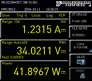

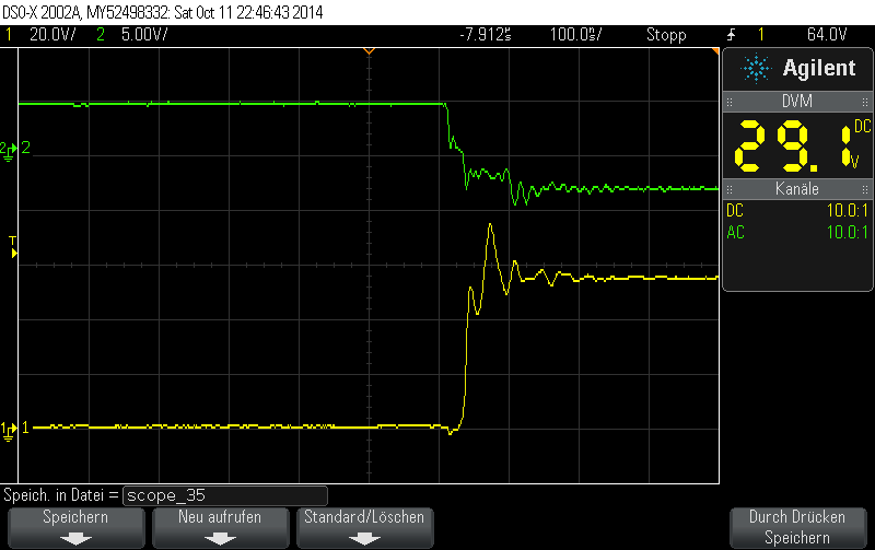

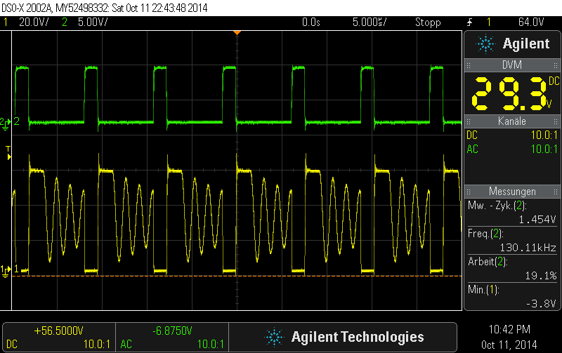

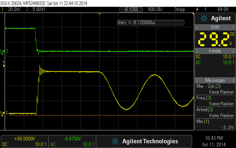

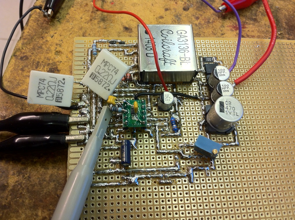

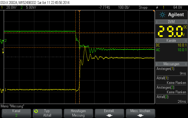

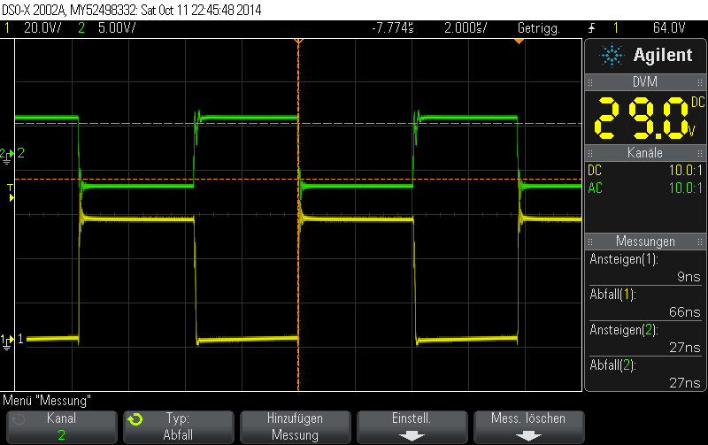

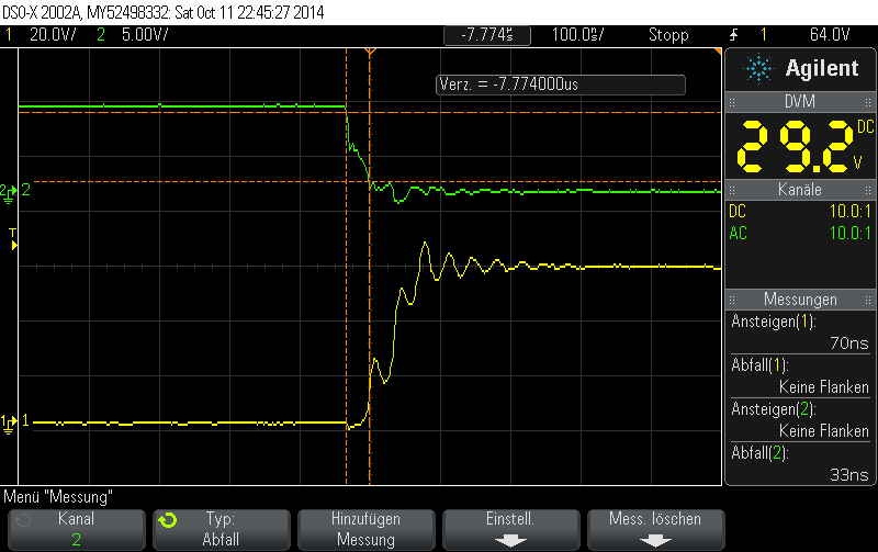

Hi, ich bin einen Schritt weiter. Ich hab die Schaltung neu aufgebaut, den LM5020-1 besorgt und konnte eine funktionierende Ladeschaltung aufbauen. Die Schaltung habe ich noch mit einem IRF640 Mosfet aufgebaut. Dieser war an einem kleinen TO220 Kühlkörper montiert und musste mit einem kleinen Lüfter gekühlt werden. Nicht stark, ein leichter Luftzug hat gereicht. Mittlerweile hab ich einen geeigneteren Mosfet organisiert, nämlich den SI7172DP. Dieser wurde auf ein kleines Stück Blech (10x10x1mm) gelötet und gegen den IRF540 getauscht. Leider reicht das Stück Blech nicht zur Kühlung, es wird nach etwa einer Minute gut handwarm und nach spätestens 2 Minuten kann man das Blech nicht mehr anfassen. 10x10x1mm sind umgerechnet auf Platinenfläche mit 35µm ja doch schon einiges. Theoretisch müsste es doch bei der Kühlfläche und dem Mosfet möglich sein ohne Lüfter auszukommen? Die Schaltfrequenz zu erhöhen brachte leider nichts, im Gegenteil da wurde er sogar noch schneller warm. Aktuell arbeite ich mit 130kHz. Testweise erhöht habe ich auf 250 und 400kHz. Im Anhang noch ein paar Fotos vom Aufbau, von den Schaltflanken im Leerlauf und unter Last. Grün ist Gate, Gelb ist Drain. Außerdem gibt es ein Bild vom Ladestrom, Ladespannung und Ladeleistung sowie eins von der Eingangsspannung sowie Eingangsstrom der Schaltung. Die Anstiegszeiten und das Signal an und für sich sehen doch gut aus, oder? Fällt euch ein Punkt auf den es zu verbessern gilt um die Schaltverluste des Fets zu minimieren? PS: Mir ist bewusst dass der Aufbau auf Lochraster ganz und gar nicht optimal ist. Es handelt sich hier auch nur um einen Testaufbau, für die produktive Schaltung wird eine Platine geätzt. Gruß BorstyBürste
Ich seh den MOSFET und das Blech nicht, sag jetzt nicht, daß der an den wegführenden Kabeln hängt und als Sendeantenne wirkt. Auch sehe ich Millionen von Ausgangselkos aber nicht die entsprechende Batterie an Eingangselkos, dabei gtransportiert jeder Impuls die Energie vom Eingang auf den Ausgang, die Elkos sollten also gleich gross sein. Insgesamt kannst du bei dem Aufbau heilfroh sein, daß er nicht auf der Stelle explodiert, freu dich also, daß überhaupt was rauskommt, wenn auch mit schlechtem Wirkungsgrad und zu viel klingeln.
MaWin schrieb: > Ich seh den MOSFET und das Blech nicht, sag jetzt nicht, daß der an den > wegführenden Kabeln hängt und als Sendeantenne wirkt. Nein, nein der Fet ist auf der Unterseite der Platine. Ideal ist aber sicher was anderes... > > Auch sehe ich Millionen von Ausgangselkos aber nicht die entsprechende > Batterie an Eingangselkos, dabei gtransportiert jeder Impuls die Energie > vom Eingang auf den Ausgang, die Elkos sollten also gleich gross sein. Ok, wusste ich nicht aber klingt einleuchtend. > Insgesamt kannst du bei dem Aufbau heilfroh sein, daß er nicht auf der > Stelle explodiert, freu dich also, daß überhaupt was rauskommt, wenn > auch mit schlechtem Wirkungsgrad und zu viel klingeln. Ja, ganz klare Sache. Der Aufbau ist Müll. Der IC ist für Lochraster überhaupt nicht geeignet und dann kommen solche vogelwilden Konstruktionen bei raus. Ich komm wohl nicht drum rum eine kleine Testplatine machen zu lassen und dann weiter zu testen. Aktuell komme ich auf einen Wirkungsgrad von etwa 87%... für einen solchen Aufbau eigentlich vertretbar wie ich finde. Die Frage die sich mir halt stellt: Ist es denn bei idealem Layout überhaupt möglich diese Schaltung ohne Kühlkörper zu betreiben und die Abwärme des Fets auf sagen wir mal max. 2W zu begrenzen? Man müsste dann auf etwa 94% Wirkungsgrad kommen...
Borsty Bürste schrieb: > Ist es denn bei idealem Layout > überhaupt möglich diese Schaltung ohne Kühlkörper zu betreiben Für eine Srtombegrezung auf 1A wie in deinem ersten Beitrag genannt: Ja.
MaWin schrieb: > Für eine Srtombegrezung auf 1A wie in deinem ersten Beitrag genannt: > Ja. Flyback Schaltung mit Strombegrenzung bei etwa 1A (in der letzten Schaltung waren es 1.2A weil ich keinen passenderen Shunt zur Hand hatte). Nagut dann werde ich mich mal an das Platinen Layout setzen ...

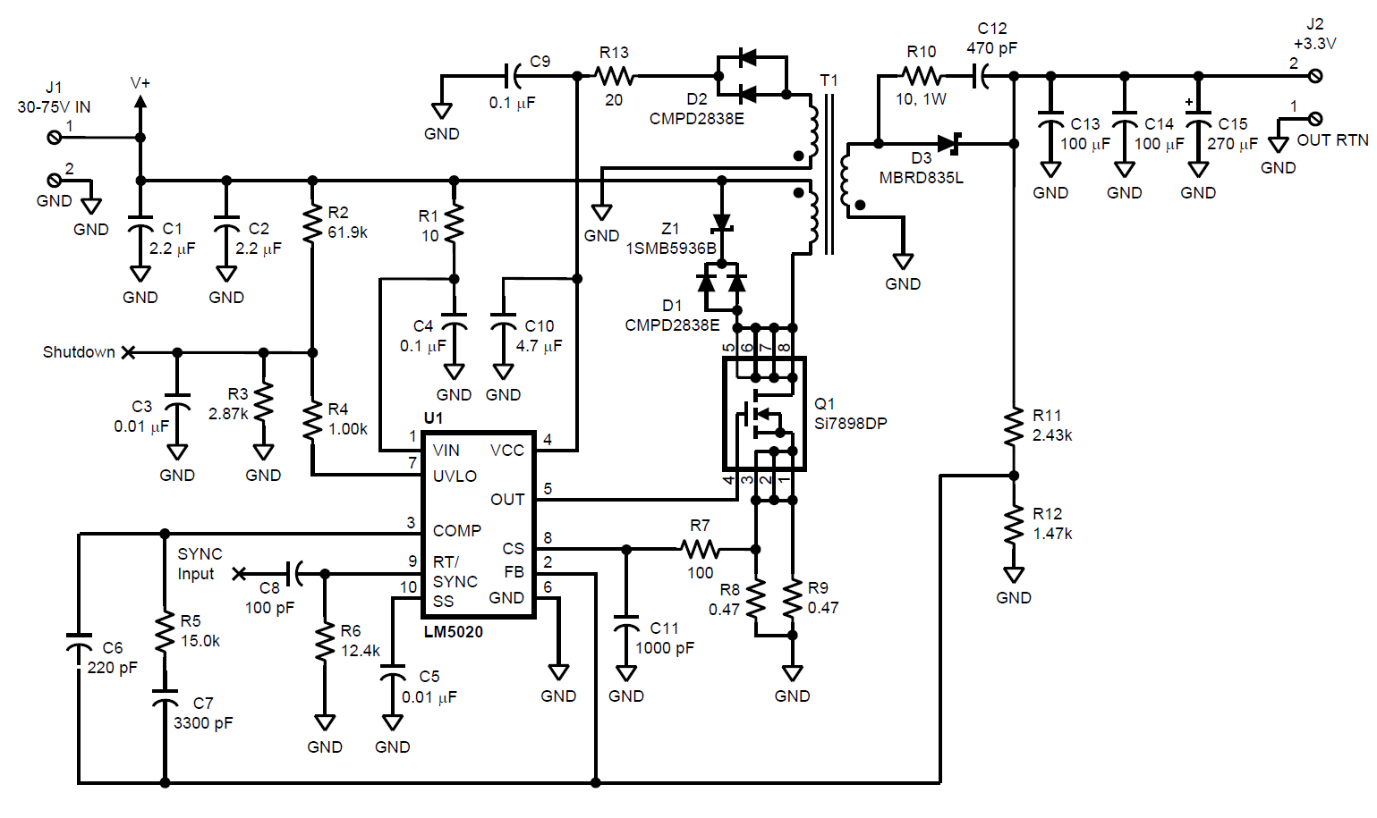

Achja nochwas: TI verwendet in ihrer Beispielschaltung (http://www.mikrocontroller.net/attachment/230953/lm5020.PNG) einen LowPass Filter am Shunt. Dieser ist mit R7 = 100 Ohm und C11 = 1nF dimensioniert. Habe ich mich verrechnet oder ist das eine Grenzfrequenz von 1,6MHz?? Ist das nicht viel zu hoch gegriffen? Ich würde die Grenzfrequenz jetzt bei ca. fs/10 wählen, sprich 15kHz bei 150kHz Schaltfrequenz. So hab ich es auch bei meinem Testaufbau gemacht weil ich mit den TI Werten nicht zurecht kam.
