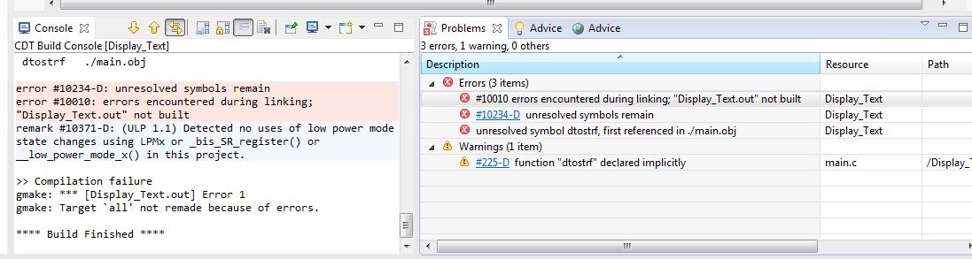

Hallo, ich möchte eine Dezimalzahl auf einem LCD ausgeben. Das Problem ist die Umwandlung der Zahl in einen String. Hierzu gibt es 2 Funktionen. "sprintf" und "dtostrf". Da der von mir verwendete MSP430G2452 einen sehr kleinen Flashspeicher hat, muss ich "dtostrf" verwenden. Als Compiler nutze ich das Code Composer Studio. Hierzu habe ich folgenden relevanten Programmcode: #include <msp430g2452.h> #include <stdint.h> float Zahl=24.45; char Wert[20]; main { dtostrf (Zahl,6,2,Wert); LCDText(Wert,0) } Beim Compilieren erhalte ich um die Funktion "dtostrf" diverse Fehlermeldungen und Warnungen. Die Verwendung von "sprintf(Wert, "Ergebnis = %d", 326); LCDText(Wert,0)" funktioniert. Aber nur, wenn bei Integer-Zahlen, die direkt in der Klammer stehen (hier: 326). Wenn ich die Zahl in eine Variable schreibe, funktioniert es nicht mehr. Hat jemand schon mal mit einem ähnlichen Problem zu kämpfen gehabt oder gibt es vielleicht noch andere Funktionen?

Henning schrieb: > Beim Compilieren erhalte ich um die Funktion "dtostrf" diverse > Fehlermeldungen und Warnungen. schön und welche sind das?
Header (in dem dtostrf deklariert ist) nicht eingeladen. Objektdatei oder Library (in der der Code von dtostrf steht) nicht eingebunden.

Den Screenshop der Fehlermeldungen habe ich angehängt.

Henning schrieb: > Den Screenshot der Fehlermeldungen habe ich angehängt. Das "function declared implicitly" sieht mir nach einem fehlenden #include aus. Der Linker kann die Funktion dtostrf() nicht finden. Also, wo ist sie? Schon mal in den Linker-Optionen nachgeschaut, ob sie dort auch mit eingebunden wird?
