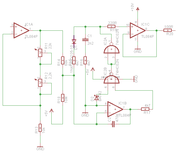

Mal wieder eine Frage. Ich möchte einer Regelung einen Drehzahl Schlupf
vorgaukeln. Die Regelung treibt einen 3-phasigen Motor an. Dieser
generiert je nach Drehzahl eine Frequenz, bei der 1kHz etwa 10.000 rpm
entsprechen. Ich habe die Drehzahl direkt aus dem Regler abgegriffen und
für diese an den Sensor Eingang das Reglers. Somit ist Drehzahl_Soll
immer gleich Drehzahl_Ist.
Nun regelt aber die Regelung nicht, da sie ja keinen Bedarf erkennt. Um
nun Last zu erzeugen wäre es schön einen Schlupf aus der bereits
entnommenen Frequenz zu erzeugen.
Ich habe versucht mittels RC-Glied und Schmitt-Trigger etwas zu
erzeugen, jedoch hilft mir das verzögern des Signals nicht weiter.
Die Frequenz muss sich ändern. Vielleicht ein halbes Prozent unterhalb
der eingehenden Frequenz.
Ist das in analoger Schalttechnik machbar?
Oder muss ein µC dazu bemüht werden?
Vielen Dank schonmal
Dennis

von Dennis K. (scarfaceno1)
Habe eine analoge Schaltung hier gefunden.
Werde sie ggf mal posten, wenn ich sie sauber aufgezeichnet habe...
Falls Interesse besteht?
von uwe (Gast)
Frequenz-Spannungswandler -> Verstärker(von 0 bis 2 fach) ->
Spannungs-Frequenzwandler

google mal lm331
Und dort dann entsprechend ein Spannungsoffset drauf geben.
AUch eine gute Idee. Werde mir mal die Ausgangsspannung ansehen, da sich
die Pulse ähnlich sein müssen.
also ich finde die Idee mit dem µC am besten.
Ich werde diese auch für einen 2ten Aufbau nutzen.
Im ersten Aufbau ist anhängte Schaltung verbaut, da sie schon läuft und
ich alle Teile da hatte, ging es so am schnellsten...
Dennoch vielen Dank.
