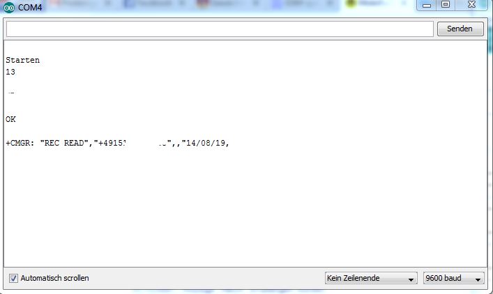

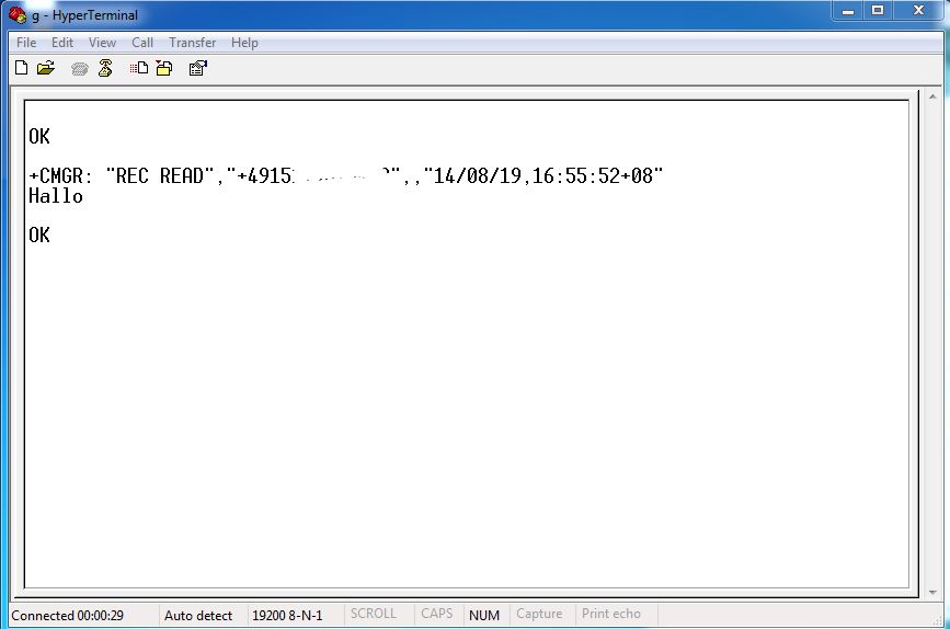

OP
Hallo...
Ich habe es hin bekommen...
Es gibt da nur noch ein kleines Problem...
Wenn ich den Code im HyperTerminal anzeigen lasse, bekomme ich alles
angezeigt (siehe Bild).
Wenn ich den gleichen Code über das Arduino anzeigen lasse, fehlt auf
einmal der Text der SMS. So als ob es nicht angezeigt werden kann (nicht
genug Zeichen zur Verfügung oder so)
Hat jemand eine Idee wie ich mir den Rest anzeigen lassen kann??
Vielen Dank im Voraus
Mario
also wenn du einfach nur serial1 schreibst und serial schreibst wird
immer der gleiche pin angesprochen
ich arbeite mit myserial.h
da kann man dann 0,1 für serial belassen und zb 2,3 für den tc35
benennen
in deinem letzte thread sah es so aus als wenn du alles über die
gleichen pins laufen lässt....
nur als idee..
gruß
