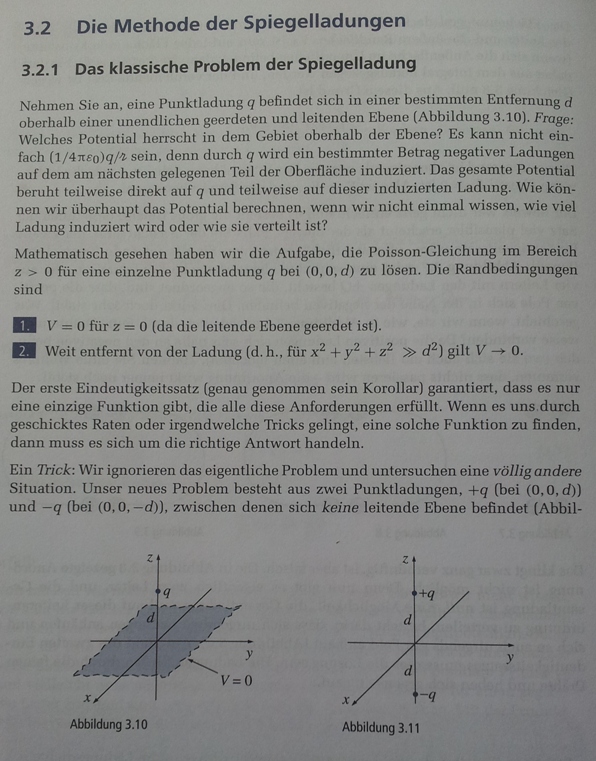

Stellt euch hierzu eine unendlich ausgebreitete leitende Ebene vor. Im Abstand d zu ihr befindet sich eine Punktladung Q. Wie kann ich allei naus diesen zwei Tatsachen darauf schließen, dass das Potential an der Platte 0 sein muss? Im Buch wird argumentiert: V = 0 für z = 0 (da die leitende Ebene geerdet ist). Aber was ist unter geerdet zu verstehen?

Manki E. schrieb: > Udo Schmitt schrieb: >> Welche Platte, du hast nur von einer Punktladung und einer Ebene >> gesprochen. > > Die unendlich ausgeweitete Ebene nenne ich auch Platte. > Wieso ist das Potential an der Ebene also 0? Weil Du es uns so gesagt hast. An welchem Punkt in einer Anordnung der Nullpunkt sein soll ist eine Frage der Festlegung. Es kann nicht aus irgendetwas gefolgert werden. In der E-Technik sind Potentialdifferenzen entscheidend. Es gibt kein absolutes Potential sondern immer nur neue Bezugspunkte.
Wobei Deine Frage Festlegungen dieser Art enthält. Es wird nämlich gesagt, das die Ebene (Platte) "geerdet" sei. Nun ist es so, dass "Erde" per Konvention, das (ein) Bezugspotential ist. Nun ist aber alles, was leitend damit verbunden is, eben auch auf diesem selben Potential.
Bitflüsterer schrieb: > Weil Du es uns so gesagt hast. An welchem Punkt in einer Anordnung der > Nullpunkt sein soll ist eine Frage der Festlegung. Es kann nicht aus > irgendetwas gefolgert werden. In der E-Technik sind Potentialdifferenzen > entscheidend. Es gibt kein absolutes Potential sondern immer nur neue > Bezugspunkte. Ok, angenommen ich möchte das E-Feld oberhalb dieser Platte (also dort wo sich die Ladung befindet) berechnen, so wende ich doch die Spiegelmethode an. Dann erhalte ich für das Potential offensichtlich:
Das ist halt einfach das Potential der oberen Ladung plus das Potential der unteren Ladung. DIESES Feld liefert jetzt exakt für z = 0 -> V = 0 und für z = unendlich -> V = 0. Und jetzt kommt das eigentliche Problem: Das Modell der Spiegelladungen ist NICHT geerdet oder sonst was, sondern es hat einen Bezugspunkt im Unendlichen. Wie kann ich also diese Vorstellung der Erdung nachvollziehen? Was bedeutet es rein physikalisch zu erden? Gehe ich da hin auf die Platte und schütte etwas Erde drauf? Oder was ist da jetzt wirklich?

lalala schrieb: > Etwas trollig heute? Nein, aber mir scheint es so (während ich meine Bücher un Skripten lese), dass die Autoren selbst nicht wissen was sie da eigentlich schreiben... Zuerst wird das Potential definiert mit einem Bezugspunkt, den man frei wählen kann. Dann kommt einer her und sagt auf einmal das Wort "geerdet" und aufeinmal hat die Ebene das Potential 0. Das ist eher Zauberei... lalala schrieb: > Das musst Du uns nochmal erklären. Nagut, das Potential mit Bezugspunkt im Unedlichen (also das meist gebräuchliche) ist definiert als:
Soweit so gut. Jetzt will ich mit Hilfe der Spiegelladungsmethode das Potential im Raum oberhalb der Ebene (also dort wo sich diese Ladung Q befindet) berechnen. Dafür schmeiß ich die geerdete Ebene raus und platziere eine gleich große negative Ladung -Q im selben Abstand vom Mittelpunkt entfernt auf die andere Seite (also ein Dipol wenn man so will). Diese Anrodnung mit 2 Ladungen liefert offensichtlich so ein Potential (gegen unendlich bezogen):
Wenn ich mit meinem Modell jetzt z --> 0 gehen lasse so stelle ich fest, dass genau da wo die ebene vorher war,V = 0 ist. Wenn ich aber mit z --> gegen unendlich gehe, so stelle ich fest, dass V = 0 ist. Dann argumentiert der Autor: Dieses Feld kann man für z > 0 verwenden für die Ebenenanordnung. jedoch verstehe ich das Grunsätzlichste nicht: Was bedeutet erden? Ich mein macht man das händisch? Oder nennt man etwas so und meint damit dass dort das Potential 0 ist? Wenn ja, wieso darf man einfach so sagen, dass dort das Potential V 0 ist? Mir geht das irgendwie nicht herein..
Manki E. schrieb: > Das Modell der Spiegelladungen > [...] hat einen Bezugspunkt im > Unendlichen. Woher kommt denn diese Weisheit?
Bitflüsterer schrieb: > Steht das wörtlich so da? > > An sich werden nämlich mit dem Modell, soweit ich es verstehe, die > Potentiale, zweier Punkte des Raums, in dem sich die Anordnung von > Platte und Ladung befindet, miteinander in Beziehung gesetzt. > Eine Erde, also ein ausserhalb liegender Bezugspunkt ist dafür garnicht > nowendig und kommt auch in dem Modell nicht vor. Ok, ich habe jetzt mal die Seite reingeladen..
Fritz schrieb: > Woher kommt denn diese Weisheit? Damit meine ich das Potential, das ich mithilfe der Spiegelladungsmethode berechne hat einen Bezugspunkt im Unendlichen.
> Oder nennt man etwas so und meint damit > dass dort das Potential 0 ist? Genau. Das schrieb ich Dir oben schon. Das ist einfach eine willkürliche Festlegung. > Wenn ja, wieso darf man einfach so sagen, dass dort das Potential V 0 ist? Eine etwas problematisch gestellte Frage. Was heisst in diesem Zusammenhang "darf". Fragen wir lieber mal, führt es zu Widersprüchen, wenn ich das tue oder nicht? Potentiale sind immer Unterschiede in der Ladung zweier Punkte im Raum. Und zwar unabhängig davon welche zwei Punkte ich wähle. Die Lage dieser Punkte beeinflusst nicht die Eigenschaft das eine Potentialdifferenz existiert. (Wenn sie auch im Einzelfall Null sein mag). Das einzige was sich evtl. ändert ist das Vorzeichen. Die Deutung: > Nagut, das Potential mit Bezugspunkt im Unedlichen (also das meist > gebräuchliche) ist definiert als:
falsch. Denn
gibt genau die endliche Entfernung des fraglichen Punktes von der Ladung an. Nicht aber das Potential in unendlicher Entfernung von der Ladung. Das ist eben abhängig von der Entfernung. Der eine Bezugspunkt ist dabei gerade diese Ladung, der andere der Punkt (auf einer Kugeloberfläche mit der Ladung im Zentrum), für den ich das Potential berechnen will.
Bitflüsterer schrieb: > falsch. Denn gibt genau die endliche Entfernung des fraglichen Punktes > von der > Ladung an. Nicht aber das Potential in unendlicher Entfernung von der > Ladung. Das ist eben abhängig von der Entfernung. Der eine Bezugspunkt > ist dabei gerade diese Ladung, der andere der Punkt (auf einer > Kugeloberfläche mit der Ladung im Zentrum), für den ich das Potential > berechnen will. Ich denke du irrst dich in diesem Punkt.

Ich rechne gerade wieder ein Beispiel und hier wird angegeben, dass es sich um eine leitende geerdete Kugel handelt. Die AUfgabe ist es das Feld außerhalb zu bestimmen wenn eine äußere Punkt-Ladung im Abstand a zum Zentrum der Kugel führt. Es wird wieder dazugeschrieben, dass das Potential sowohl innerhalb der Kugel als auch an der Kugeloberfläche 0 sein soll. Ich denke wirklich dass es halt so ist, dass man geerdet sagt, man jedoch V = 0 meint. Und geerdet hat hierbei überhaupt keine Aussagekraft. Man meint damit NUR V = 0. ich frage mich aber woher dieser FOrmalismus kommt...
In dem Kontext hat "geerdet" tatsächlich keine Aussagekraft. Das legt nur den Potentialnullpunkt fest.
Sven B. schrieb: > In dem Kontext hat "geerdet" tatsächlich keine Aussagekraft. Das legt > nur den Potentialnullpunkt fest. Danke!
