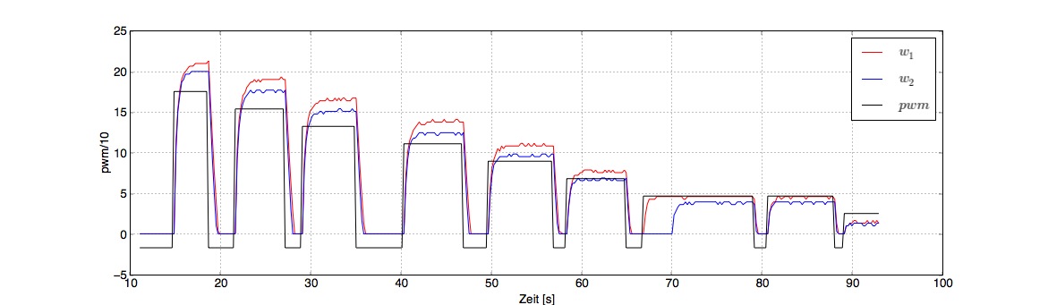

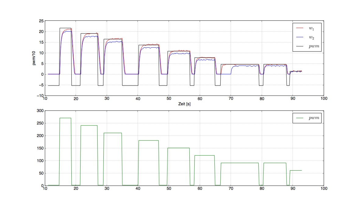

ich wollte einen 12V DC Motor mit einem PT1-Glied annähern und habe
mehrere Sprungantworten gemessen.
Es schaut erstmal wie ein PT1 -Glied aus. Aber die stationäre
Verstärkung ist überraschenderweise leider nicht konstant
Je mehr PWM desto weniger ist die
-Verstärkung, es scheint quasi linear abhängig. Ich frag mich wie
erweitere ich den PT1 Modell anhand der Messungen?
Vielen Dank im Voraus.
Gruß stmfresser

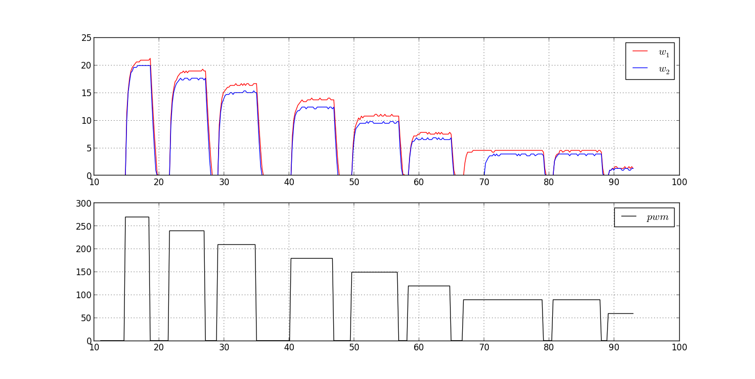

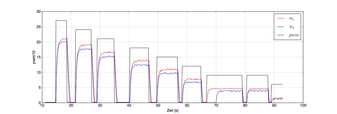

Hier sind die Messungen, unterschiedlich geplottet.
Messgrößen. Winkelgeschwindigkeit von Motor 1 und 2
Eingangsgröße PWM . 10 bit

Ich finde daß es so aussieht als ob zwischen PWM und Drehzahl ein Offset
wäre.
Man ließt oft daß der Bürstenübergangswiderstand nichtlinear ist und gut
über eine feste Spannung angenähert werden kann.
z.B. hier:
http://www.christiani.de/pdf/74991_Lese.pdf
vor Formel 12.28

Sie haben Recht. Es gibt Offset. Ab PWM 30 geht der Motor erst los. Das
habe ich nicht berücksichtigt.
Gruß stmfresser.

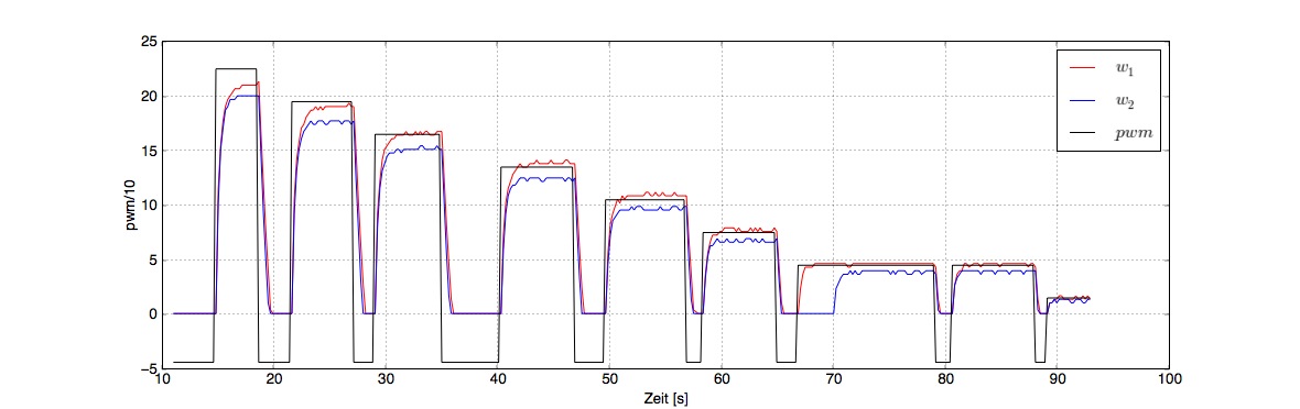

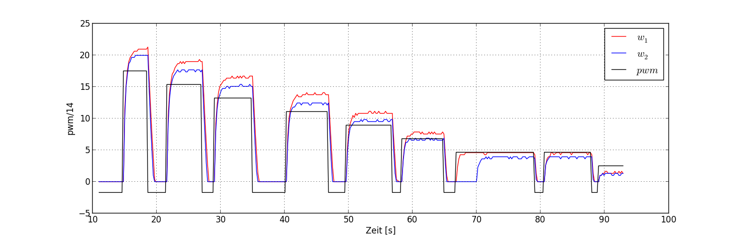

ich habe grad den offset aus den messwerten weggefiltert.
Noch mal geplottet. Übersetzung PWM zu Winkelgeschwindigkeit grob
geschätzt 14.
schaut etwas besser aus. Aber nicht befriedigend
von Martin (Gast)
Der Fit ist aber auch noch nicht optimal.
Hast du das von Hand "hingebogen" oder irgendwie gerechnet?
Linearer Fit geht ganz schnell z.B. mit EXCEL.

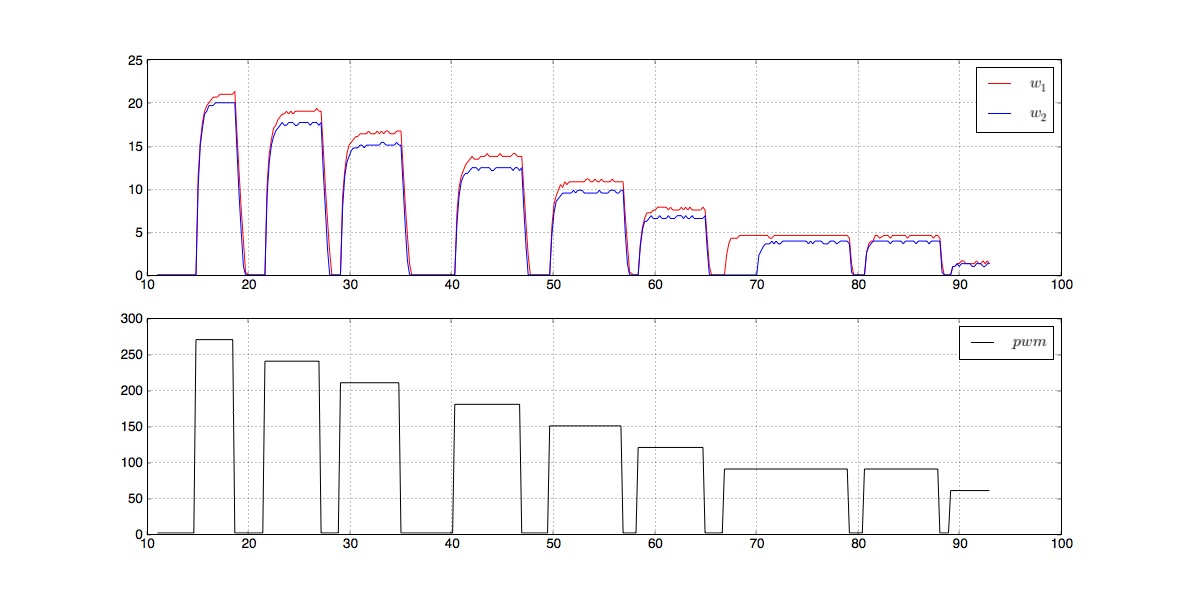

von Stm M. (stmfresser)
Der Ansatz scheint halbwegs richtig zu sein.
Ab PWM=200 geht Motorgeschw. so schnell in Sättigung. Seltsam

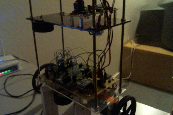

> Hab die Motoren bisher nur mit einem PI-Regler ausprobiert, Kp und
> Nachstellzeit wird grob geschätzt. Es ging schon nicht schlecht, aber
> für die Vorsteuerung bräuchte ich ein genaueres Streckenmodell. Das
> bekomme ich erst heute.
Wie schnell soll denn die Solldrehzahl erreicht sein?
Die Anregelzeit sollte max. halbe Sekunde sein. Beim Störbetrieb wirds
spannend.
