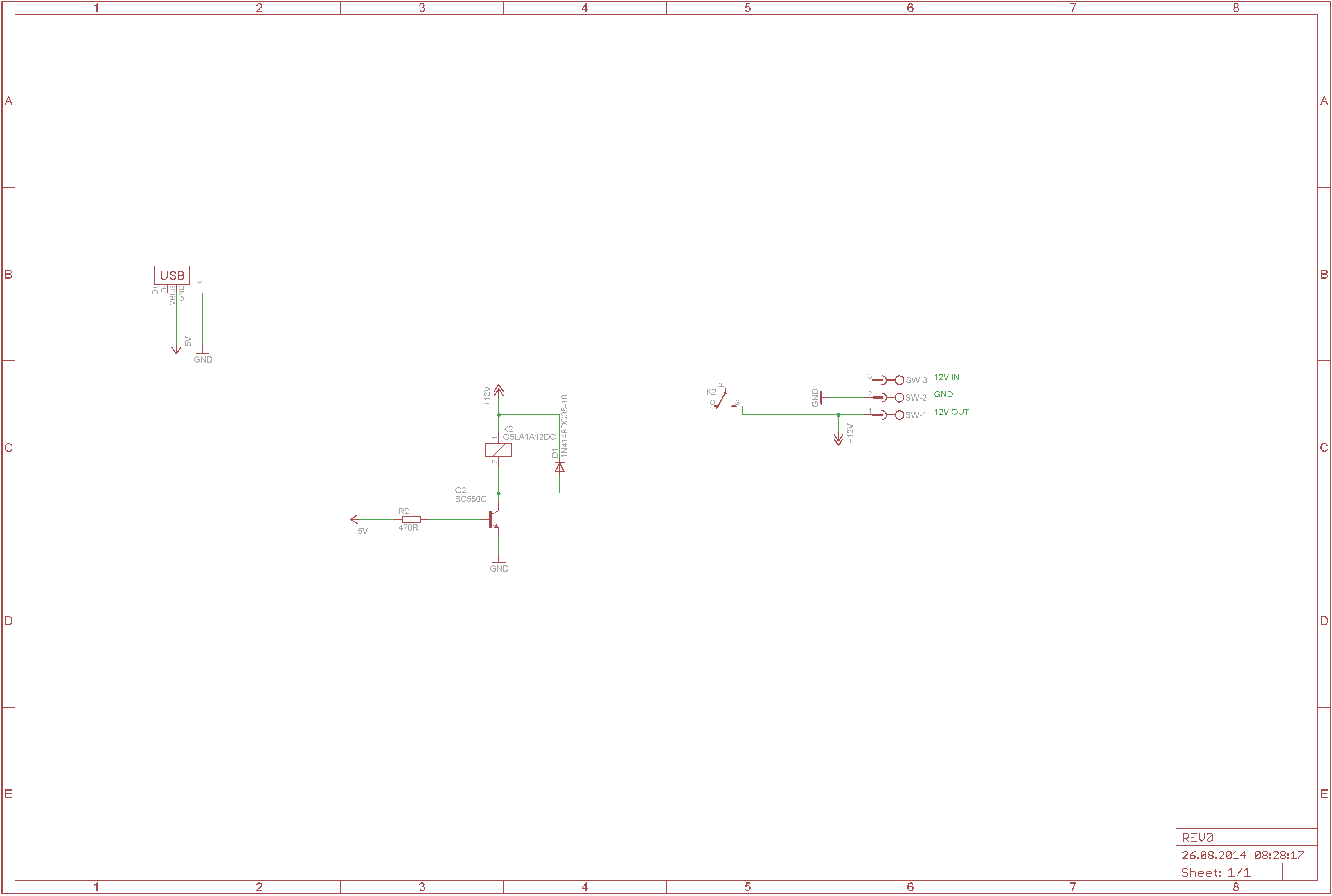

Hallo Leute, Will bei meinem Fernseher ein Ambilight nachrüsten. Es wir einfach eine RGB LED Stripe auf die Rückwand geklebt. Diese schaltet sich sofort ein, wenn Spannung anliegt. Die Idee ist nun, einfach ein Relais an ein USB Port zu hängen. Ist der Fernseher ein, führt das USB Port Spannung, das Relais schaltet mir die 12V 6A der Ledstripe. Habe bis jetzt nur immer USB Sticks mit Relais gefunden (eigentlich, das was ich will), nur haben diese alle Eigeninteligenz. Diese wollen noch einen Befehl erhalten, das sie einschalten sollen. Gibt es irgendwo etwas fertiges, oder muss ich mir da was basteln?

Gibt es da fertige Module? (Leider würde das meinen Scartanschluss blockieren) Suche so eine Schaltung wie im Anhang.
Was spricht dagegen einfach ein 5V Relais an den USB zu hängen?
Eigentlich nur der Strom und die Induktionsspannung bei abfallen. Ich würde ja etwas fertiges suchen.
Habe ich auch so gemacht für meine ext. USB-Festplatte am USB Port: 5V vom USB schalten ein 5V-Relais. Zur Sicherheit habe ich noch eine Freilaufdiode über die Spule gelegt.
Seppi schrieb: > Eigentlich nur der Strom und die Induktionsspannung bei abfallen. http://www.tme.eu/de/details/36.11.9.005.4001/elektromagnetische-mini-relais/finder/361190054011/# 70mA Spulenstrom, das ist noch innerhalb der USB 2.0 Spezifikationen (bis zu 100mA ohne Anmeldung) Freilaufdiode?

Ich habe sowas ähnliches vor längerer Zeit mal gemacht, um die externe Platte an unserem Receiver bei Nichtgebrauch abzuschalten: http://blog.hendriklipka.de/archives/2013/03/another_auto_power_off.html Du wirst aber einen größeren FET brauchen um die 6A zu schalten.
Trude schrieb: > Fertig habe ich das noch nie gesehen ELV hat sowas mal verkauft. Ein möglicher Anbieter wäre wohl auch Pearl.
