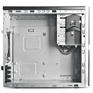

Hallo, ich bin auf der Suche nach einem Midi-µATX-Tower. Inzwischen scheint es Mode zu sein, die Gehäuse nicht nur außen sondern auch innen komplett zu lackieren: http://www.silverstonetek.com/images/products/ps08/ps08-34view-inside.jpg Früher war das Gehäuseblech innen immer blank, so daß auch die Seitenwände über Kontaktzungen elektrisch mit dem Rest des Gehäuses verbunden waren: http://www.chenbro.com/upload/website/8108ef20a508dcfee22489846cb145ac.png Bei den innen lackierten Gehäusen habe ich Bedenken, daß die EM-Abschirmung geringer ist und zum anderen der Schutz gegen elektrischen Schlag nicht mehr gegeben ist. Habe ich einen Denkfehler oder seht ihr das ähnlich? Christian.

Christian K. schrieb: > daß die EM-Abschirmung geringer ist Ja, das kann und wird so sein. > zum anderen der Schutz gegen > elektrischen Schlag nicht mehr gegeben ist. Sehr unwahrscheinlich, da die Netzspannung nur im Netzteil anliegt und dessen Masse direkt mit dem Schutzleiter verbunden ist.

Vielen Dank für die Antworten, die mich bestärken, ein innen blankes Gehäuse zu kaufen, auch wenn in diesen "altmodischen" Gehäusen leider keine USB-3-Buchsen eingebaut sind. Christian.

Christian K. schrieb: > Vielen Dank für die Antworten, die mich bestärken, ein innen > blankes > Gehäuse zu kaufen, auch wenn in diesen "altmodischen" Gehäusen leider > keine USB-3-Buchsen eingebaut sind. > > Christian. Die Mühe mit dem vermeintlichen "Abschirmen" sollte man nicht unterschätzen. Leg mal dein Smartphone in eine Metall-Keksdose. Wenn der Deckel drauf ist, gibt es innen keinen Empfang. So weit so gut. Wenn aber nur ein kleiner Spalt offen bleibt, ist der Empfang schon wieder gegeben. Die Gehäuse sind heute vielleicht deshalb aus Kunststoff, weil man rausgefunden hat, dass das Metall nur wenig nützt.

jz schrieb: > Lothar S. schrieb: >> tauchlackierter > > Interessant... PC Gehäuse werden also deiner Meinung nach lackiert? Du > weißt aber schon was eine Pulverbeschichtung ist, oder? ^^ Das ändert doch aber nichts an der Tatsache, daß die Metallteile vollflächig mit Lack bzw. eben Pulver überzogen sind. Die Methode, mit der dieser Überzug aufgebracht wird ist doch egal. Pulver ist haltbarer als Lack, aber das Resultat einer isolierenden Schicht ist das gleiche.

npn schrieb: > Das ändert doch aber nichts an der Tatsache, daß die Metallteile > vollflächig mit Lack bzw. eben Pulver überzogen sind. Besonders witzig: das abgebildete Gehäuse hat trotzdem jede Menge Kontaktzungen zur "Kontaktierung" des Deckels. Dabei ist es völlig egal, ob die Kontakte lackiert oder pulverbeschichtet sind, beides ist idiotisch. Naja, vielleicht sieht das der Hersteller auch noch ein - und lässt die Kontakte weg. Georg
Georg schrieb: > Besonders witzig: das abgebildete Gehäuse hat trotzdem jede Menge > Kontaktzungen zur "Kontaktierung" des Deckels. Federkontaktzungen zur HF-Abdichtung sehen anders aus. Auf der Oberseite des Gehäuses befinden sich lediglich acht Längsschlitze zur Befestigung des Deckels. Möglicherweise wird an diesen acht Stellen eine elektrisch leitende Verbindung zwischen Deckel und Gehäuse hergestellt. Dazu müsste man sich die entsprechenden Details des Deckels näher anschauen und auch die Oberflächenbeschaffenheit in bzw. unter den Schlitzen. Übrigens muss man schon einen enormen Aufwand betreiben, um einen PC so dicht zu bekommen, dass seine kompromittierende Abstrahlung minimiert wird. Anwender mit hohen Sicherheitsanforderungen geben dafür viel Geld aus: https://en.wikipedia.org/wiki/Tempest_(codename)

hi, ich verstehe nicht warum sich die Gehäuseseiten berühren sollten müssen? Die Strahlen die ins Gehäuse gehen bzw. dort raus, prallen doch so oder so an den Metallseiten ab. Ob lackiert oder nicht ist doch egal. Der Schlitz spielt wohl eine Rolle. Und die Strahlen wandern auch um die Ecke, wenn sich Oberteil und Seitenteil überlappen. Da ja die Lackschicht strahlen durch lässt. Doch auch wenn dann ab und an Kontakte da wären, wären ja noch genug Lücken da. Also kaum ein Unterschied zwischen lackiert und unlackiert. Zudem gibt es doch so etwas wie einen Faradayischen Käfig. Und dieser schirmt ja auch gegen EMV ab: https://www.demvt.de/publish/viewfull.cfm?objectid=ba9a8b35%5Fe081%5F515d%5F74789447ade53b20 Alu-Fliegengitter halten doch EMV auch ab - die sind ja auch durchlöchert - und zwar größer als die Schlitze zwischen Gehäuseoberteil und Seitenwänden.
