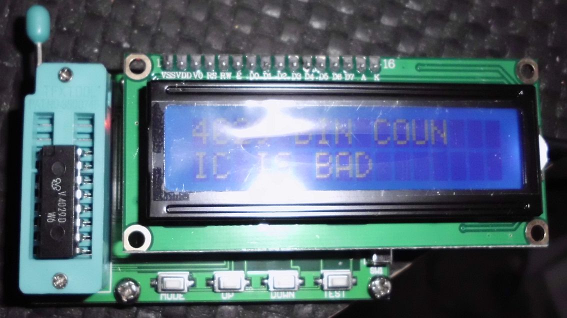

Ich habe Probleme beim Testen diverser ICs wie 7442 und 4029 und der
Chinamann ist nur Seller und kein Produzent. Somit ist auch ein
Schaltplan nicht erhältlich, da auch Google nichts dazu führt.
Der Beschriftungsdruck "TES200" verweist eher auf Tonertransfermaterial
als auf einen Tester.

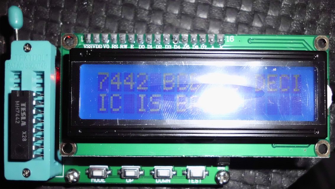

Stutzig wurde ich als kein einziger V4029 aus meinem Bestand auf "GOOD"
getestet wurde und als nächstes von 50 St. MH7442 ein Drittel ebenfalls
unter "BAD" geführt wurde. Alle ICs neu, unbenutzt und Pins völlig i.O.

Guck Dir doch mal mit dem Oszi die Pegel an, und idealerweise auch das
was in den Controller reingeht.
Mein Fairy IC Tester für den Apple ][ hatte getrennt einstellbare
Komparatorschwellen für TTL, LS-TTL und CMOS. Wenn das Chinateil einfach
nur die Ausgangssignale vom DUT auf den Atmel gibt, dann könnte das mit
der einen oder anderen Logikfamilie schonmal einen Pullup oder Pulldown
erfordern.

Was für eine Stromquelle hast du da dran? Die alten Dinger brauchen viel
Strom.
Vielleicht bricht nur deine Batteriespannung zusammen.
Deine 7442 kann laut Datenblatt bis zu 50mA ziehen!

Wenn von 50 St. 7442 35 gut und 15 fehlerhaft sind, wie kann die
Stromaufnahme von ca. 50mA die Ursache sein? Das Stecker-NT liefert bei
9V 1A...
