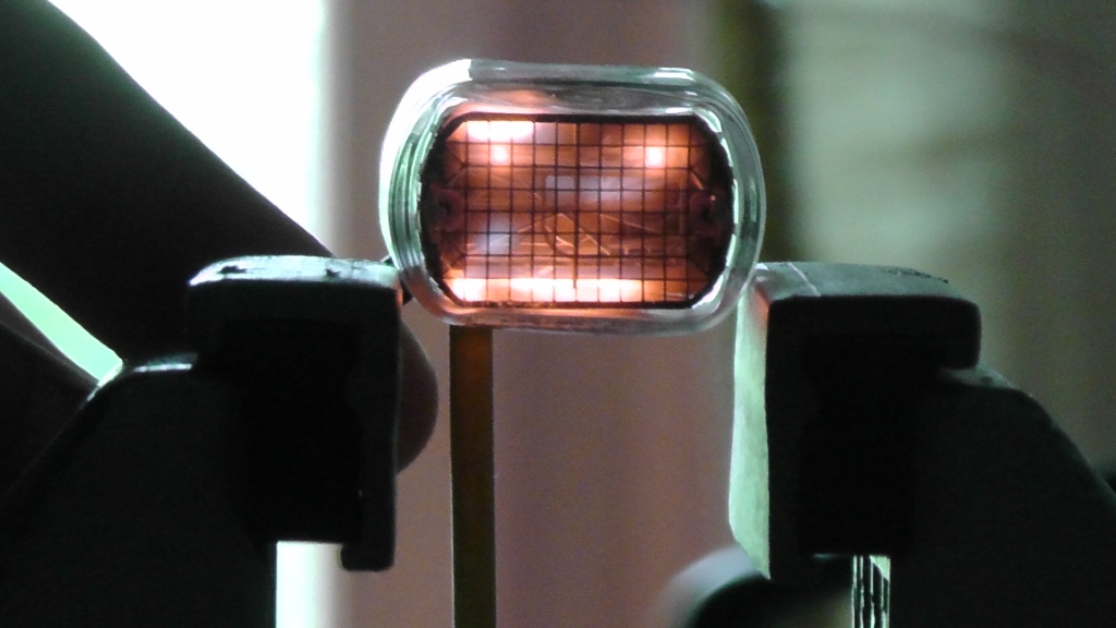

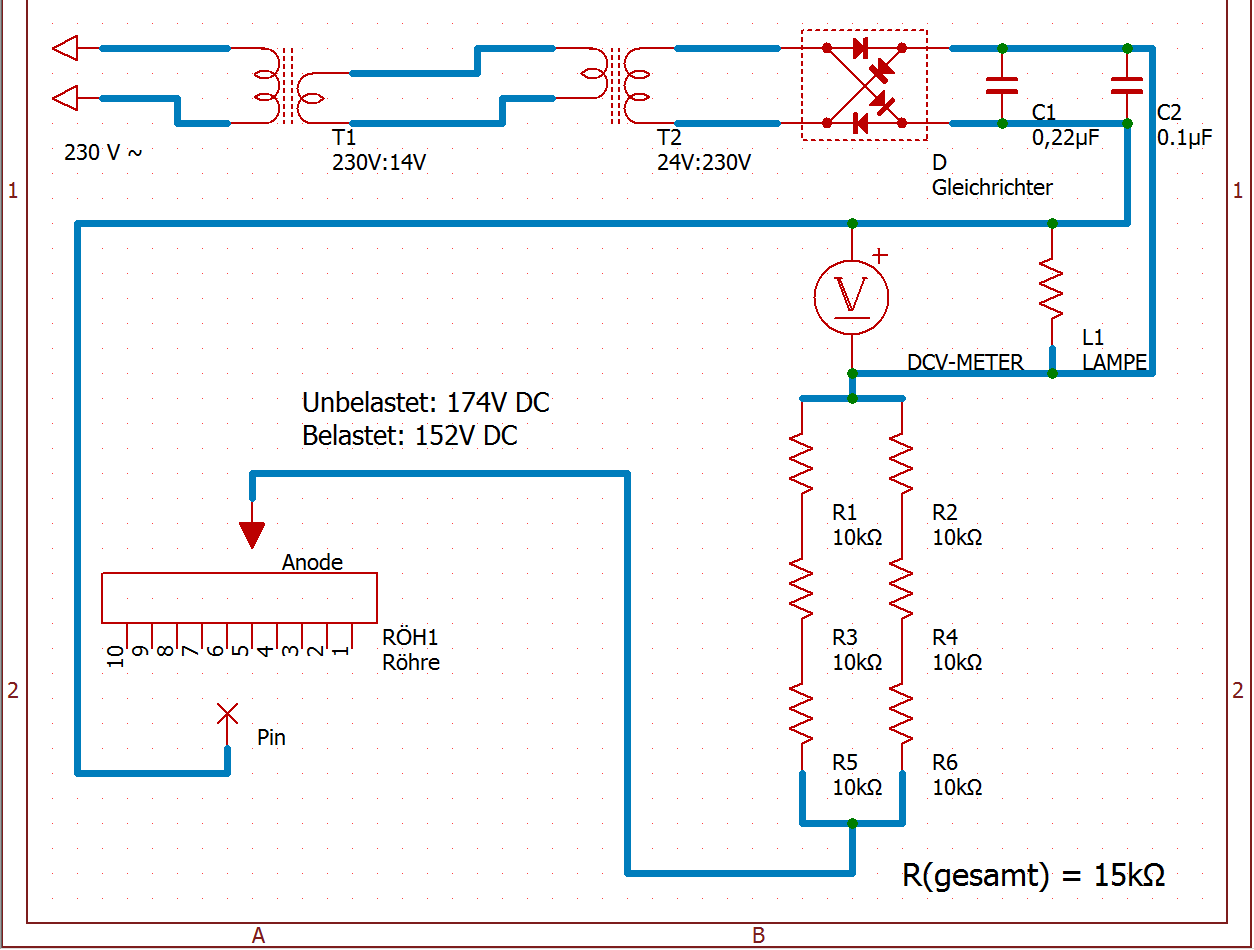

Hallo, Ich besitze ein Paar Nixie-Röhren (ИН-4 und ИН-15А) und habe mich entschlossen, diese mal Testweiße einfach mit ein paar Krokodilklemmen anzuschließen. Habe mir dafür dann die Datenblätter besorgt, und einen Side-by-side-Trafo zusammengelötet, um eine Versorgungsspannung von (bei mir) 174 V zu erhalten. (kompletter Schaltplan: Nixie_Ansteuerung_1.png) Leider funktioniert irgendetwas nicht so wie es soll: alles, was man sieht, wenn ich Spannung anlege sind ein Orangerotes leuchten oder ein paar Punkte auf dem Anodengitter (Anhang 2 & 3). Zum Schaltplan: Ich bin alles andere als ein Schaltplanzeichner. Ich hoffe, dass man trotzdem versteht, was ich meine... - Die Lampe (L1) dient nur zur Anzeige, dass Spannung anliegt und zum entladen der Kondensatoren nach entfernen der Spannungsversorgung (leider kein richtiges Symbol gefunden) - Das Widerstandsnetzwerk dient nur dazu, doppelt so viel Strom (0,5W) verkraften zu können - Meine Nixie-Röhren haben mehr Kathodenanschlüsse als auf der Zeichnung. Ist aber für den Testbetrieb nicht relevant. - Die Röhren benötigen 170V Zündspannung, 150V Brennspannug und 2,5mA Strom Hat jemand eine Idee, was ich falsch mache?? Vielen Dank im Vorraus, Luke
Luke schrieb: > alles, was man > sieht, wenn ich Spannung anlege sind ein Orangerotes leuchten oder ein > paar Punkte auf dem Anodengitter (Anhang 2 & 3). Polarität vertauscht?
Harald Wilhelms schrieb: > Polarität vertauscht? Nein. Dachte ich auch erst und hab mir das Datenblatt 5 mal durchgelesen... Ist aber richig so...
Luke schrieb: > Harald Wilhelms schrieb: >> Polarität vertauscht? > > Nein. Dachte ich auch erst und hab mir das Datenblatt 5 mal > durchgelesen... Ist aber richig so... Probiers doch einfach mal aus...
Dein Gleichrichter gefällt mir nicht richtig.... Guck noch mal nach. MfG Paul
Hast Du den Gleichrichter nur falsch gezeichnet, oder hast Du ihn wirklich so aufgebaut? So wie im Plan gezeichnet wird er nicht funktionieren.
Harald Wilhelms schrieb: > Probiers doch einfach mal aus... Gerade getestet... Geht!!! Kein blassen Schimmer wiso, habe den Gleichricher richtigherum angeschlossen usw. Aber ist ja egal. Hauptsache, es tut. @ Harald Wilhelms: Vielen Dank!!! Zum Glück warst du so hartnäckig!! Luke PS: Muss ich den Post irgendwie schließen? Falls ja: wie geht das?
spontan schrieb: > Hast Du den Gleichrichter nur falsch gezeichnet, oder hast Du ihn > wirklich so aufgebaut? Fail... Habe ich nur falsch gezeichnet... Luke
Der Gleichrichter im Schaltplan ist auch falsch herum gezeichnet. Aber das nur zur Info. C1 bzw C2 dürften zu klein sein für eine "saubere" Versorgung. Die Vorschaltwiderstände sind mit 15K zu hochohmig. ->10K nehmen bzw. wenn man die Daten 170V 150V 2,5mA nimmt sollten es nach Herrn Ohm sogar 8KOhm sein. Ach ja und Vorsicht 170V tun richtig weh.
rmf schrieb: > C1 bzw C2 dürften zu klein sein für eine "saubere" Versorgung. > Die Vorschaltwiderstände sind mit 15K zu hochohmig. ->10K nehmen bzw. > wenn man die Daten 170V 150V 2,5mA nimmt sollten es nach Herrn Ohm sogar > 8KOhm sein. Ja. Ich weiß. Für ein gleichmäßiges Leuchten reichen die gerade so. Eigentlich war ein größerer Kondensator geplant, deshalb auch 15k als Widerstand. Werde also entweder Wiederstände herauslöten oder doch den großen Kondensator suchen müssen... rmf schrieb: > Ach ja und Vorsicht 170V tun richtig weh. Ich habe nicht vor, das auszuprobieren... Luke
