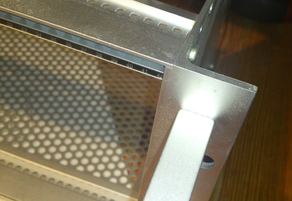

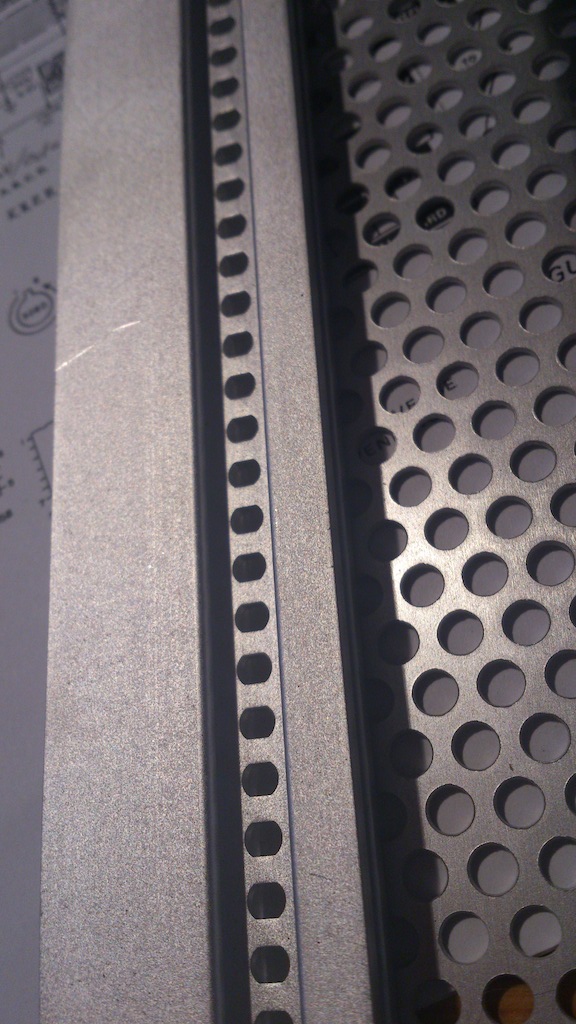

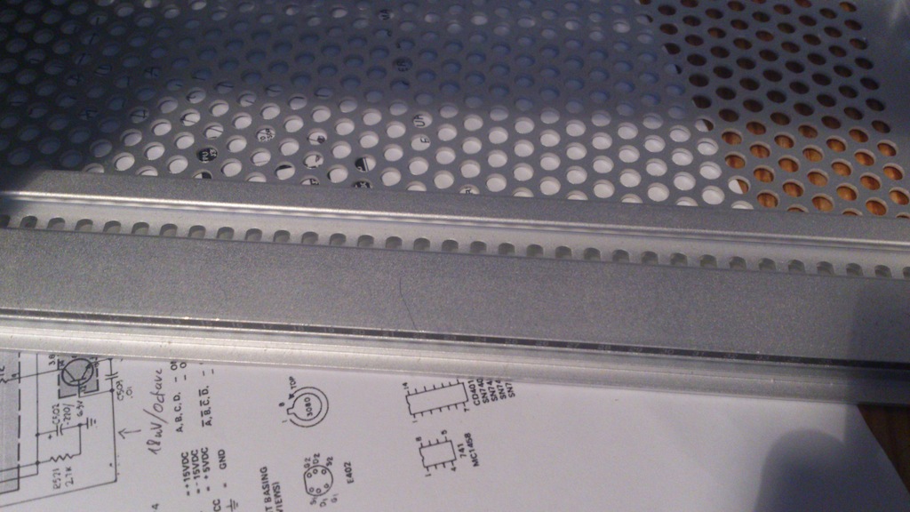

Hallo allerseits, ich habe hier einen 19" 3HE Baugruppenträger unbekannter Herkunft. Halbe Breite, feste Z-Schienen hinten. Ich würde das Teil nun gerne verwenden und dazu Kartenführungen einbauen. Die einzigen, die ich zum Probieren hier hatte, sind von Schroff und passen nicht. Bei Schroff sind die Löcher zum Einklipsen der Führungen rechteckig. Bei meinem Rahmen sind sie abgerundet und außerdem in einer tieferen Nut(?), siehe Bilder. Hat jemand eine Idee, wo ich passende Führungen her bekomme? Viele Grüße Sebastian

Ich habe hier einen Rahmen von Knürr, der hat Löcher wie auf den Fotos.
Habe hier einen von Fischer Elektronik stehen, da sind die Löcher auch in einer Nut, allerdings rund. Evtl. passen die Führungsschienen auch bei dir. Ansonsten würde mir noch Bopla oder proma als Hersteller einfallen.
Bei Bopla hab ich geschaut, die scheinen auch flachere Schienen zu benutzen. Bei Fischer hab ich tatsächlich etwas gefunden, was sehr ähnlich ausschaut: http://www.fischerelektronik.de/pim42/upload/fischerData/drawing/bigweb/fsc.jpg
- oder das ist Rittal. Wobei die schwarze Beschriftung (glaub ich) lange her ist.
Jetzt dürften wir bald alle Hersteller beisammen haben ;-) Die Schienen von Fischer Elektronik habe ich auch bei Reichelt gefunden. Die werde ich als erstes ausprobieren, wenn ich wieder Bauteile bestelle. Wenn ich natürlich erstmal von allen Herstellern Schienen kaufen muss, um die passende zu finden, könnte das eine teure und lanwierige Aktion werden. Aber vielleicht hab ich ja Glück. Sebastian

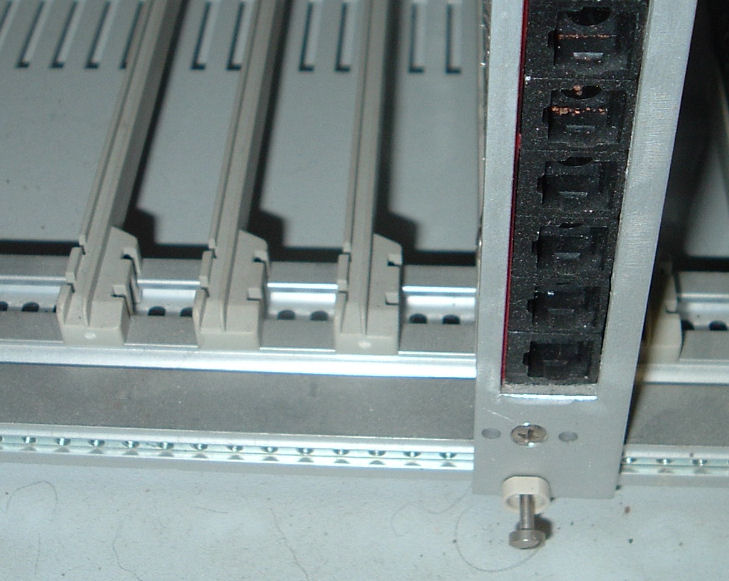

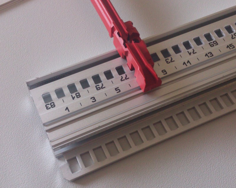

Sebastian B. schrieb: > Bei Schroff sind die Löcher zum Einklipsen der Führungen rechteckig. Das überrascht mich. Meine Baugruppenträger sind alle von Schroff und die Schienen sehen aus wie auf Deinem Foto. Bzw wie hier auf dem Bild die obere Schiene: Beitrag "Profilschiene oder was ist das?" Vero hat große rechteckige Löcher, den können wir ausschließen.
Die Schroff-Schienen, die ich habe schauen wie das untere verlinkte Foto aus. Die Schienen sind neu. Obs da noch andere Modelle gibt oder gab... keine Ahnung.
Sebastian B. schrieb: > Obs da noch andere Modelle gibt oder gab Das ist Schroff, ziemlich alt. Georg

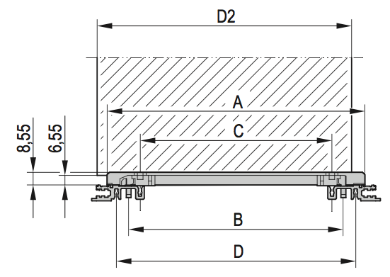

Hallo allerseits, ich konnte jetzt endlich die Kartenführungen von Fischer Elektronik ausprobieren. Die passen nicht mal ansatzweise. Die Löcher zum einklipsen der Führungen haben einen völlig anderen Abstand (Maß B in Zeichnung): Unbekannter BGT: ca. 132,5 mm Fischer FSC 160: ca. 123,5 mm Schroff euroPAC: 135,0 mm Könnt ihr vielleicht mal gucken, welchen Abstand die Löcher bei euren Rahmen haben? Ich wälze derweil weiter Kataloge, da sollte sich das Maß ja eigentlich auch finden lassen... Sebastian

Sebastian B. schrieb: > welchen Abstand die Löcher bei euren > Rahmen haben? Welchen Abstand? Oben-unten? Vorn-hinten? Oder Links-rechts?
Den Abstand zwischen den Löchern zum Einklipsen der Kartenführungen in der forderen Schiene bis zum entsprechenden Loch in der hinteren Schiene (Mitte-Mitte). Siehe Zeichnung zwei Beiträge weiter oben.
