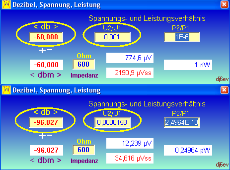

Hallo! Kann mir jemand vieleicht helfen? Ich habe folgende Aufgabe: Zu Zeiten der analogen Musikaufzeichnungen auf Magnetband gab es Werbung eines Magnetbandherstellers mit der Aussage "99,9% rauschfrei". Geben Sie den Signal-Rausch-Abstand (SNR) in dB an, den der Hersteller damit gemeint hat. Wie viel "rauschfreier" ist die CD mit einem Signal-Rausch-Abstand von 96dB im Vergleich zum Magnetband(Angabe in dB und als 'Verhältnis)? Wie viel "Prozent rauschfrei" ist die CD? Ich weiß das Rauschen ist 100%-99,9%=0,1% Dann habe ich (weiß nicht ob das richtig ist) SNR=20*log(0,1%/100%)= -60dB Dann 96dB-60dB=30dB(rauschfreier)? Dann "Prozent rauschfrei" ist die CD 96=20*log(x/100)????????? als 'Verhältnis wie?????????

db = 20*log U1/U2 also sind 20db weniger ein zehntel der Spannung 40db weniger ein hunderstel der Spannung 60db weniger ein tausenstel der Spannung der Rest ist hoffentlich jetzt klar. Ralph Berres

serf5 schrieb: > Wie viel "rauschfreier" ist die CD mit einem Signal-Rausch-Abstand von > 96dB im Vergleich zum Magnetband(Angabe in dB und als 'Verhältnis)? Ralph Berres schrieb: > 60db 1/1000 > 80db 1/10000 > 100db 1/100000 > > wo ist das Problem? Sehe ich auch so.

Erik Werner schrieb: > (SNR CD)96dB - x% > 60dB - 0,1%(Rauschen) > x=96*0,1/60=0,16%(Rauschen CD) > dass heist dass Magnetband hat wniger rauschen als > CD. Völliger Bullshit. Paul schrieb: > Ralph Berres schrieb: >> 60db 1/1000 >> 80db 1/10000 >> 100db 1/100000 >> >> wo ist das Problem? Wieviel ist dann 96dB ?

Ist anscheinend eine schwere Geburt. Man muss schon die Vorzeichen bei der db-Betrachtung beachten. Außerdem darf man db-Rechnung nicht ohne weiteres mit der Verhältnis-Rechnung vermischen. Zur Frage: ein Rauschabstand von 96db ist um 36db besser als 60db (also um den Faktor 63). D.h. der Rauschanteil bei einem Signal von rund 100% ist 0,00158% (-96db) gegenüber 0,1% (-60db) - siehe Bild.

HST schrieb: > Ist anscheinend eine schwere Geburt. Man muss schon die Vorzeichen > bei > der db-Betrachtung beachten. Außerdem darf man db-Rechnung nicht ohne > weiteres mit der Verhältnis-Rechnung vermischen. > > Zur Frage: ein Rauschabstand von 96db ist um 36db besser als 60db > (also um den Faktor 63). D.h. der Rauschanteil bei einem Signal von rund > 100% ist 0,00158% (-96db) gegenüber 0,1% (-60db) - siehe Bild. Danke fürs Antwort.Hat mir sehr geholfen. Aber in Aufgabe steht 96db statt(-96db) = 96 faktor 63095.73*100%= 6309573% 96-(-60)= um 156 faktor 63095730 Erik Werner
serf5 schrieb: > Wie viel "rauschfreier" ist die CD mit einem Signal-Rausch-Abstand von > 96dB im Vergleich zum Magnetband(Angabe in dB und als 'Verhältnis)? Erik Werner schrieb: > Aber in Aufgabe steht 96db statt(-96db) = 96 Das ist doch aber nur der Abstand. Das Rauschen ist also 96dB geringer, als das Referenzsignal. Das Referenzsignal liegt bei 0dB. Damit liegt das Rauschen bei -96dB.
