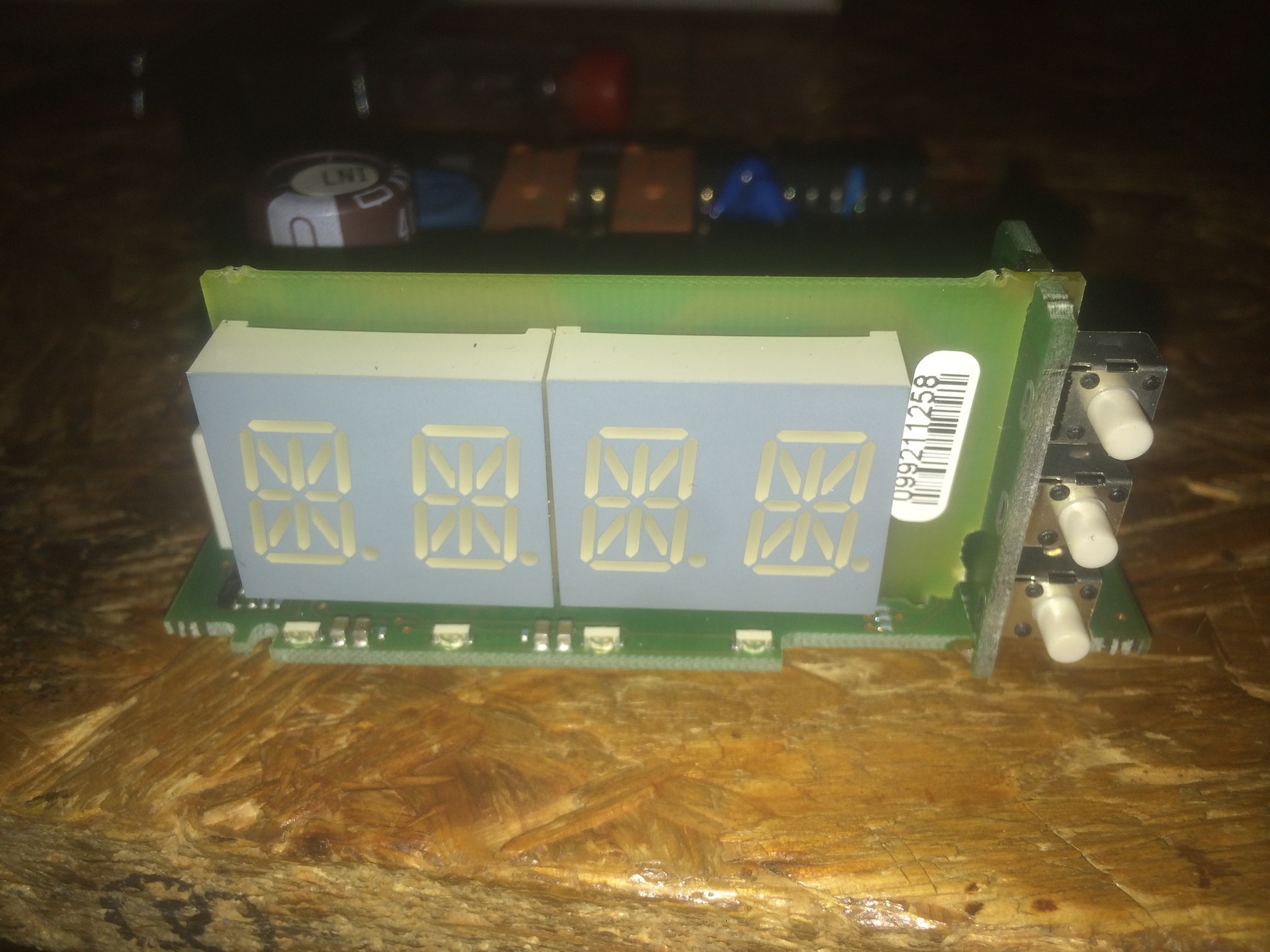

Ich habe von meiner Arbeit 3 Messgeräte mitbekommen 2 funktionieren und
werden jeweils mit 1x PT100 als Thermometer genutzt (Zimmer und PC
Temperatur). Das 3te ist jedoch defekt. Meine Frage: kann ich mit der
4stelligen 11-Segment Anzeige eine Digitaluhr bauen, sodass ich das
Gehäuse behalten kann und es zu meinen 2 anderen Anzeigen passt?
Bilder folgen später noch
Danke für Antworten

von Marcus W. (marcusaw)
ein foto wäre nett. Bei normalen 7/11-Segmentanzeigen kann man durchaus
die vorhandenen Pins an der Platine zur neuen logik weiterreichen, bei
VFDs und LCDs geht es auch wird aber umständlicher, je nachdem welcher
Controller im Ursprungsgerät verwendet wurde.

von oliver K. (anlage96)
Also ich hab ein Paar Bilder hochgeladen.. Sorry falls sie zu groß sein
sollten :/
Schmeiß alles bis auf die Platine mit den segmentanzeigen weg, hol dir
nen attiny, ein paar TLC5926o.Ä und ein bisschen Hühnerfutter, schmeiß
alles auf ein steckbrett und schließ die Pins der  Segmente am
Steckbrett an, dann ab ins Gehäuse. Alles andere ist vergebene
Liebesmüh, wenn es nur um die Optik des Trios geht.eventuell noch einen
WS2801 o.Ä. dazu - ist übrigens ein schönes Anfängerprojekt für den
µC-Einstieg.

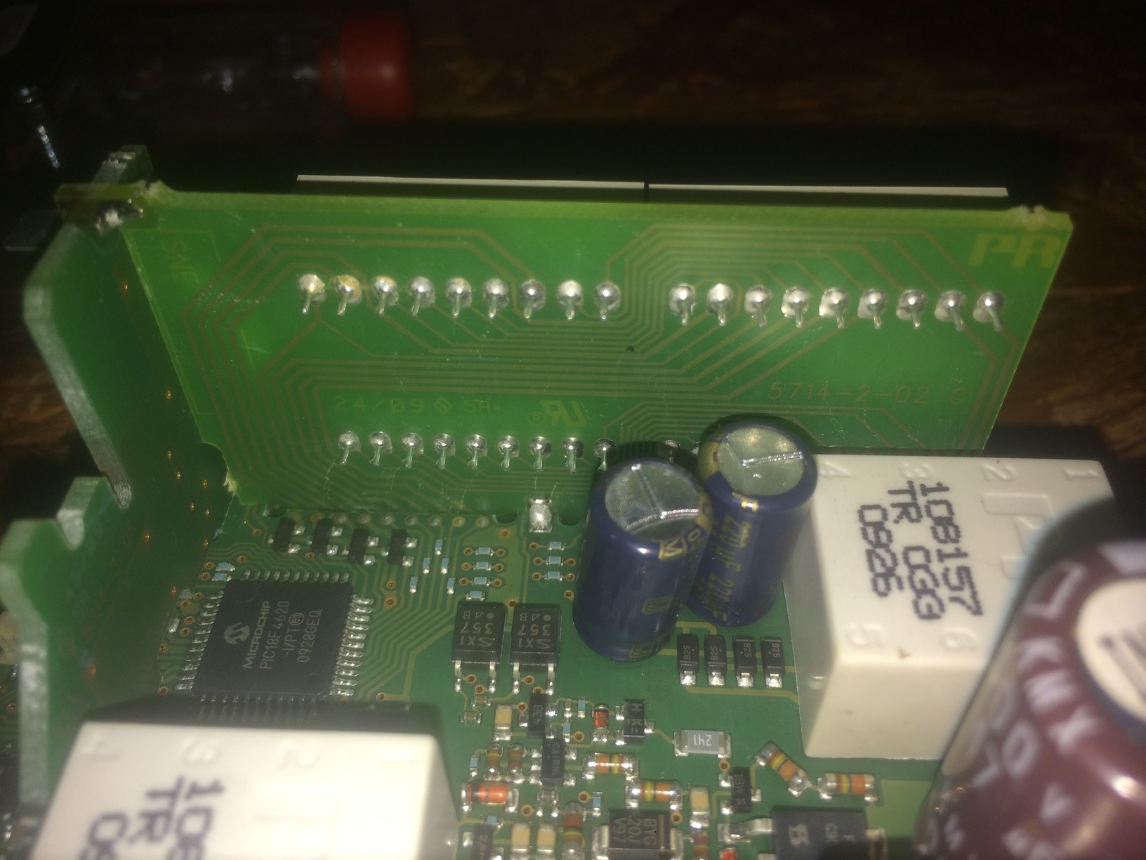

von holger (Gast)
>schmeiß alles bis auf die platine mit den siegen segmentanzeigen weg,
>hol dir nen attiny, einen TLC5926
Quark. Defektes Schaltnetzteil abtrennen und an geeigneter
Stelle 5V einspeisen. Dann geht vermutlich die Anzeige
schon mal wieder. Da ist bereits ein uC drauf:
PIC18F4620. Der multiplext die Anzeige vermutlich.
Das grosse Problem ist das er nicht programmieren kann.
Keiner kennt die Verschaltung der Anzeige. Niemand
wird ihm ein Programm dafür schreiben.
Kann ER also daraus eine Uhr bauen? Die Antwort
lautet doch wohl eindeutig: NEIN

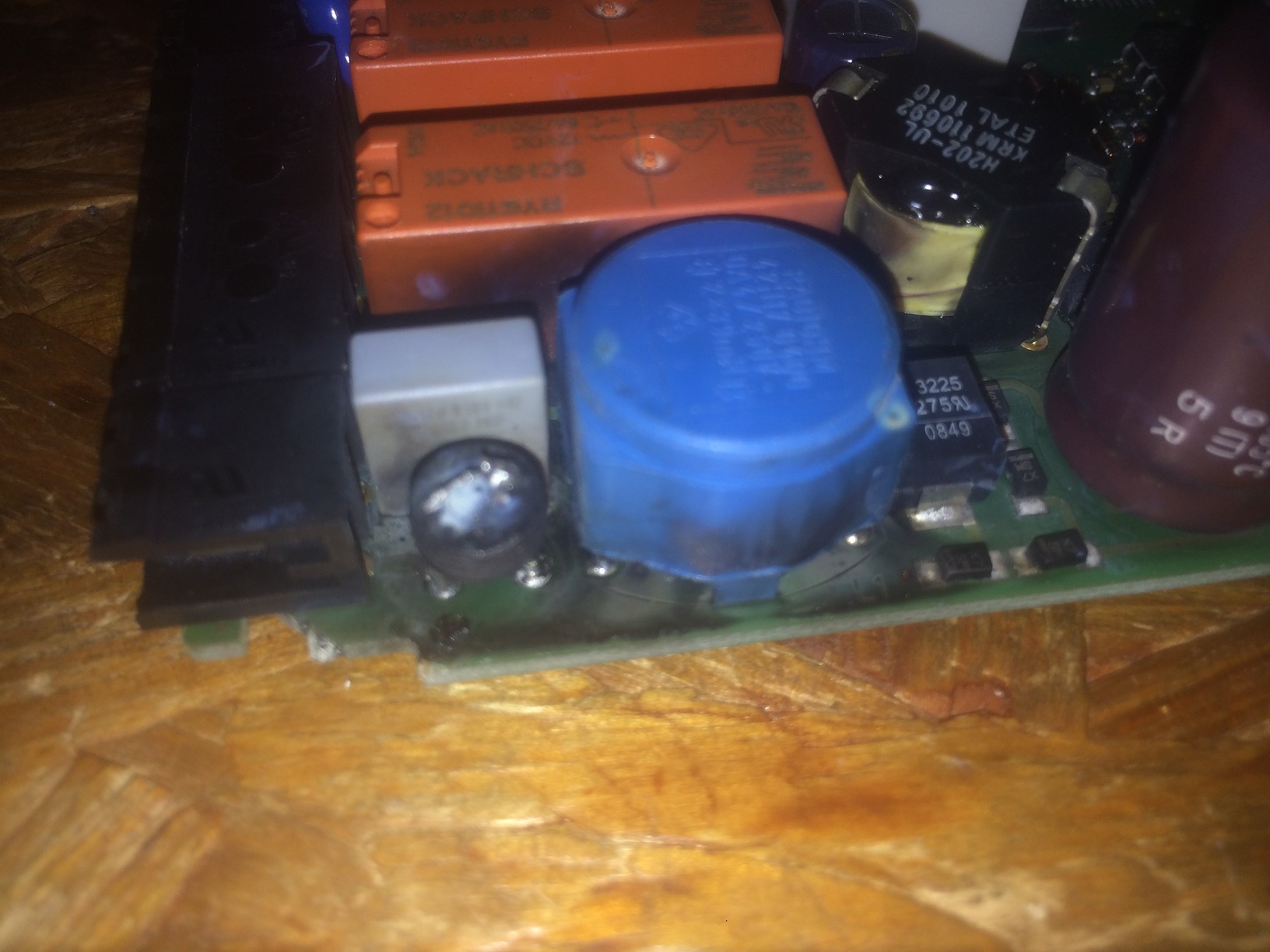

von Helge A. (besupreme)
Hm. Ist denn außer den Varistoren noch was durchgebrannt? Kannst du die
Platine reinigen?
Selbst wenn du alle Netzteil-Bauteile auslötest und die alte Platine mit
5V bestromst, hättest du schon ein hübsches PIC-Experimentiersystem..

von DingsDa (Gast)
Ich würde das Netzteil reparieren. Man sieht ja eindeutig, dass es den
Eingangsgleichrichter zerbröselt hat und als Folge davon, hat auch die
Entstördrossel dicke Backen gemacht. Ein Versuch wäre es auf jeden Fall
wert.
Wenn Du den Stromlaufplan heraus zeichnest, dann kannst Du auch den PIC
umprogrammieren.
Ich finde das eine reizvolle Aufgabe. Die natürlich viel Zeit bedarf.
von Klaus R. (klaus2)
...wenn der pic nicht writeprotected wäre.
Klaus.
