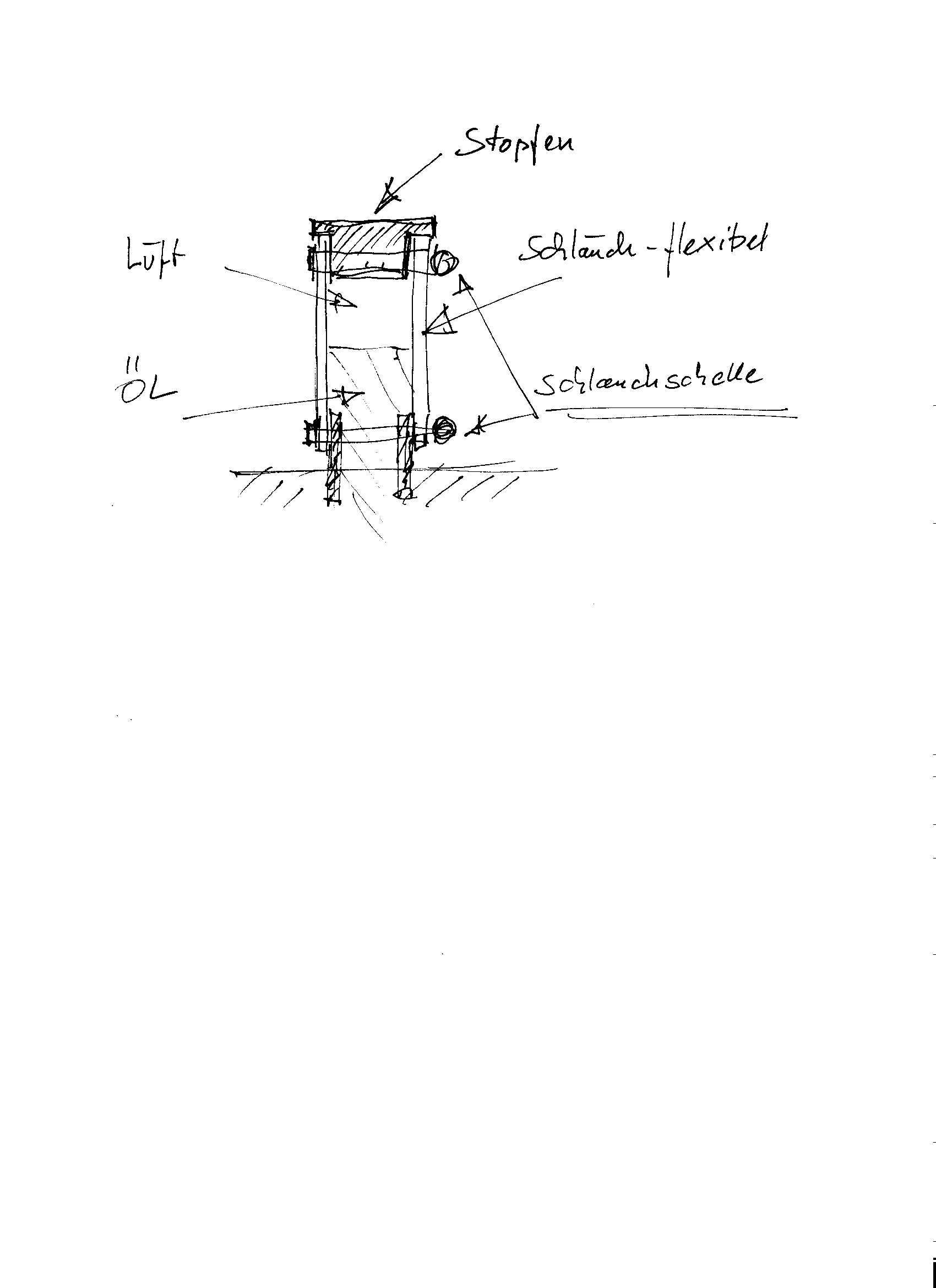

Hallo! Habe ein BLDC Motor der samt Elektronik in ein Öl gefülltes Gehäuse eingebaut ist. Am oberen Ende ist(bzw. war) ein ca. 1cm großer Gumminippel verbaut der mit großer Wahrscheinlichkeit als Überdruckventil diente. Dieser ist jetzt leider verschwunden und das ganze Öl ausgelaufen. Suche jetzt Ersatz dafür. Weiß aber noch nicht mal so genau nach welchem Stichwort man da suchen könnte. Auf der einen Seite kommt er mit Isolieröl(Trafoöl) und auf der anderen Seite mit Schwimmbad Wasser(gechlort) in Berührung. Weiß jemand wo ich sowas finde oder nach was ich suchen muss? VG Deepdiver99

Hallo, wie wärs mit nem Ausgleichsgefäß und ordentlich Verschraubt. Wo soll den das Öl hin? MfG Ich
deep diver99 schrieb: > Suche jetzt Ersatz dafür. Alles hat seine Ursache. Woher weißt Du denn, daß der Überdruck nicht wieder vorkommt? Frag die Suchmaschine nach dem genauen Typ und dem Fehler
Leider alles keine hilfreichen Antworten. Ausgleichsbehälter wäre vielleicht ne Option. Die Umsetzung ist mir nur nicht ganz klar. Der Motor gehört zu einem Poolsauger(ca. 10000€). Habe den BLDC repariert und die Wellendichtringe erneuert. Der er länger trocken lag und eh schon etwas älter ist, hat es das Überdruckventil wohl nicht mehr richtig gedichtet und ist verschwunden.
Löse das Problem einfach. Ein passender Schlauch, 2 Schlauchschellen, fertig. Druckunterschiede nimmt der Schlauch locker auf. Wenn es explodiert, hast du das Öl im Schwimmbad. :( Grüße Bernd
