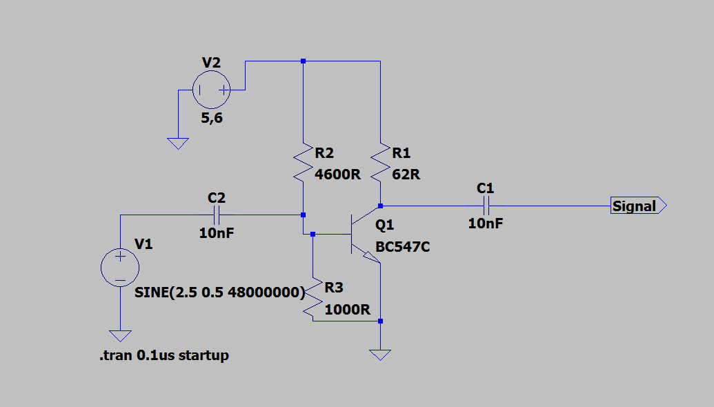

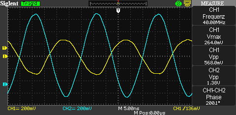

von LePhilipp (Gast)
Hier die Schaltung und ein Screenshot vom Oszi.
Bandbreite ist 100 MHZ. Messspitze ist 1:1
Gelber Kanal: Messung an "Signal)
Blauer Kanal: Direkt am Quarz!

von ArnoR (Gast)
LePhilipp schrieb:
> Hier die Schaltung
Der Basisteiler ergibt etwa 1V an der Basis, das ist etwas viel. Wenn
der AP nicht stimmt, verstärkt der Transistor auch nicht richtig. Ganz
ohne (Strom-) Gegenkopplung würde ich es auch nicht machen.

von Mr Tannnoy (Gast)
R1 sollte größer werden 270 OHM zum Beispiel.
Die maxiale Stromverstärkung wird bei 10mA Kollektorstrom erreicht. Der
Arbeitspunkt sollte so liegen das am Kollektor die halbe
Batteriespannung zu messen ist.

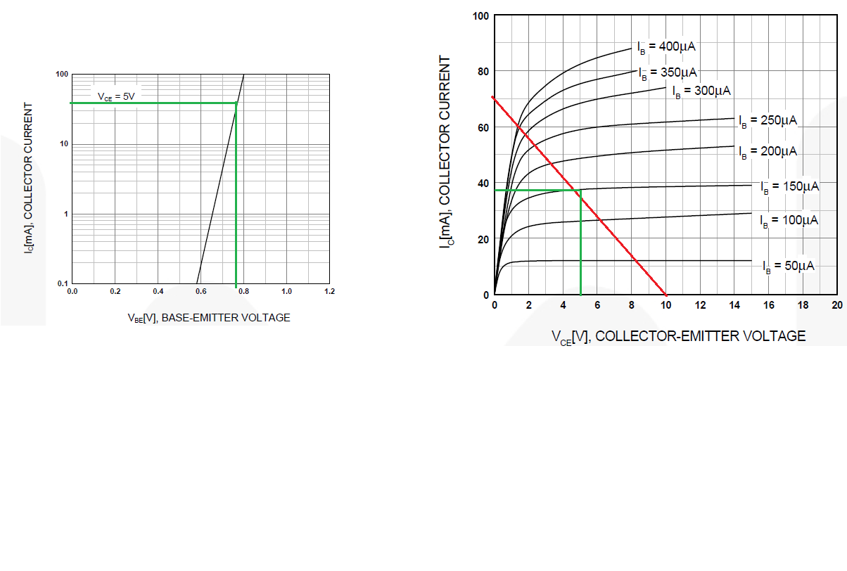

Ich habe mal eine Frage zum Arbeitspunkt! Den bekomme ich einfach nicht
eingestellt.
Ich wollte das mit dem Vierquadrantenkennlinienfeld machen aber wie
komme
ich an die Kennlinie IC = f (IB) ?

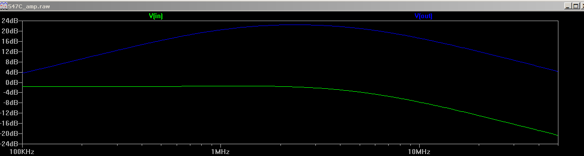

Ich glaub ich hab es jetzt!
Habe jetzt statt 5,6 Volt V+ nun 10 Volt genommen.
Basisspannungsteiler entsprechend Grafik dimensioniert!
Stimmt das so?
von ArnoR (Gast)
Du unterliegst immer noch dem Trugschluss, dass sich der AP nach
irgendwelchen Kennlinien berechnen/einstellen lässt und dann auch noch
ohne weiteres stabil bleibt. Versuche einfach mal nur die
Temperaturabhängigkeit der Stromverstärkung und der
Basis-Emitter-Spannung zu berücksichtigen und du wirst feststellen, dass
es so nicht geht. Du brauchst eine Schaltung, die von den individuellen
Eigenschaften des Transistors weitgehend unabhängig ist. Das erreicht
man mit Gegenkopplung.

von Gerd P. (litart)
ja richtig, der Emitterwiderstand fehlt. So kann der Transistor seinen
Arbeitspunkt nicht einstellen.
62 Ohm als Kollektorwiderstand ist sehr klein.
Was hängt für eine Last am Ausgang?
Versuche für R1 mal 10k und verbinde Kollektor mit der Basis über einen
100k.
R2, R3 weglassen. Die sind auch ziemlich klein und schlucken schon für
sich 'ne Menge Leistung vom Oszillator.
Gerd
von Possetitjel (Gast)
LePhilipp schrieb:
> ich habe einen 40 MHZ Quarzoszillator,
Ziemlich viel für den Anfang. 40MHz, das ist UKW.
> dessen Vpp am Ausgang etwa bei 1 Volt liegt.
Auch schon ziemlich viel.
> Nun möchte ich dieses Signal mit einem Transistor
> und Basisspannungsteiler verstärken.
Wie hoch?
> [...] Als Transistor verwende ich den BC547C!
Unclever. Ich kennen den BC547 als NF-Transistor. Die
Aussage "Der kann das!" hat einen leicht sadistischen
Unterton: Sicher geht es irgendwie, wenn man es richtig
macht. Man kann auch einen Schraubenzieher zum Löcherbohren
verwenden...
> Mit einem Oszi messe ich nun am Collector (Wieder Kondensator
> zum entfernen des DC-Anteils) und habe keine Verstärkung
> sondern eine Dämpfung. Vpp beträgt jetzt gerade nur noch 400mV.
Wie gemessen? 1:1-Tastkopf? - Das geht schief.
Wenn der Tastkopf eine Kapazität von 150pF hat, gibt das zusammen
mit dem Kollektorwiderstand von 62Ohm einen Tiefpass mit tau=10ns,
das ist eine Grenzfrequenz von ca. 16MHz. - Was wolltest Du nochmal
messen?
> Meine Vermutung: Der Transistor eignet sich einfach nicht für HF?
Das ist im Prinzip richtig, aber... bei Dir scheint eine gewisse
Unbeholfenheit in der Transistorschaltungstechnik mit HF-technischer
Naivität zusammenzutreffen. Das geht nicht gut.

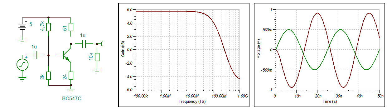

So schlimm ist es aber wirklich nicht. Eine ganz normale
Emitterschaltung genügt gerade noch.
an den TE:
grün ist Ue, rot Ua, Vu~2 (6dB), Ra~50Ohm
@ArnoR:
Ja so in etwa sieht es bei mir auch aus am Oszi.
Allerdings erst wenn ich eine Induktivität vor den Kollektor schalte.
Hat das einen Grund? Den würde ich gerne verstehen.
Wozu ist der 10K Widerstand am Ausgang gut?
Ansonsten muss ich sagen, dass ich hier viel gelernt habe.
Danke an alle, die hier so viele Infos für mich reingepackt haben :-)
von ArnoR (Gast)
Ohne dimensionierte Schaltung ist die Aussage nichts wert. Du hast
oben immer das Gegenteil erzählt.
Aha. Schaltung!
Natürlich. Aber ohne Schaltung ...
Mit Schaltung könnte man sich eine Erklärung ausdenken.
Auskoppel-Kondensator umladen, damit die Ausgangsspannung
nullsymmetrisch wird.

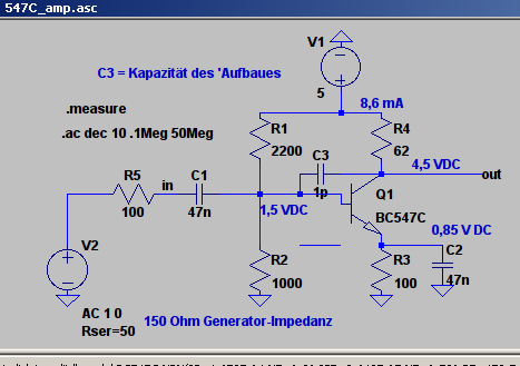

von Günter R. (guenter-dl7la) Benutzerseite
ArnoR schrieb:
> Matthias K. schrieb:
>> Was in Deiner Schaltung für den miesen Wirkungsgrad sorgt, ist der
>> sogenannte Miller Effekt.
> Wieder so ein Getexte, ohne den konkreten Zusammenhang zu nennen. Auf
> welche Schaltung beziehst du dich denn eigentlich?
keineswegs 'Getexte', im Gegentum: Die Schaltung ist ja schon simuliert
worden, wie man am Bild oben sieht, also
Vorschlag:
a) Der Spannungsquelle V1 ein einen realistischen Innenwiderstand geben,
also den des zur Messung verwendeten Generators.
b) Zwischen Emitter und Kollektor in der Simulation mal 5 pF legen  (
ist nur ein Beispiel, das Datenblatt scheint da aufs Erste nichts
herzugeben, was bei einem C-Transistor auch kein Wunder ist, ein F-Typ
wäre bei 40 MHz schon besser).

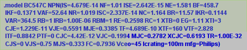

c) die parasitären Kapazitäten des Ci und Co Datenblattes auch mit in
die Simulation einbeziehen.
DC-Arbeitspunkt muss natürlich auch stimmen, keine Frage...
von Jens G. (jensig)
@ Possetitjel (Gast)
>> Kurze Frage nebenbei, weil ich gerade das Schlagwort
>> Arbeitspunkt gelesen habe. Wieso finde ich im Netz keine
>> Kennlinienfelder zum BC547C?
>Weil sich
>1) der Hersteller nicht festlegen will und
>2) man ganz grob sowieso weiß, die die Kennlinien aussehen.
>> In den meisten Datenblättern finde ich einfach keine Kennlinien.
>Das ist bei Wald-und-Wiesen-Transistoren meistens so.
Nein, das hat nix mit Wald und Wiese zu tun. Sondern daß solche
Kennlinien ohnehin meistens nichts bringen. Wie ArnoR schon schrieb, muß
man die Schaltung ohnehin einigermaßen temperaturstabil basteln.
Auserdem stellen die Kennlinien nur typische Werte dar.
Die DC-Kennlinien interessieren dadurch fast nie ...
Achja - die BC5xx machen auch die 40MHz noch ganz gut mit - es ist alles
nur eine Frage der R und I Dimensionierung.

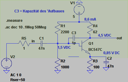

Hier mal eine einfache Simulation zu den Auswirkungen des
(frequenzabhängigen) Millereffektes auf den Eingangswiderstand der
Schaltung. Ich habe mal den Arbeitspunkt stabilisiert und mit C3 = 1pF
die Zusatzkapazität des Aufbaues angenommen, der Rest findet sich im
LT-Modell.
Nun hält sich der TO ja mit den Eigenschaften des Generators
(Innenwiderstand) noch etwas im Hintergrund...wie weit der dadurch
zusammenbricht.
von ArnoR (Gast)
Das ändert doch nichts. Hier wird als Eingangsspannung nicht die
Urspannung des Generators, sondern die Eingangsspannung der Schaltung
verwendet.
Beitrag "Re: HF Verstärker (Kurze Frage)"
Und das Verstärkerverhalten ist der Quotient aus
Ausgangs-/Eingangssignal. Der Generatorwiderstand verändert nur das
Verhältnis zwischen Generatorurspannung und Eingangsspannung der
Schaltung, aber nicht Verstärkung/Frequenzgang der Schaltung.
Wozu denn? Welchen Sinn sollen zusätzliche, nicht vorhandene Kapazitäten
haben? Die Transistorkapazitäten sind in den Spice-Modellen enthalten,
sogar mit Spannungsabhängigkeit.
Eine (unbekannte) Lastkapazität wäre i.O., aber 5pF ergeben mit 50R eine
Zeitkonstante von 250ps, bei 25ns Periodendauer...
> (frequenzabhängigen) Millereffektes ...
> zusammenbricht.
Irrelevant, weil oben die Eingangsspannung der Schaltung gemessen wurde
(die Generatorspannung vor dem Innenwiderstand interessiert hier nicht),
das frequenzabhängige Zusammenbrechen also herausfällt.
Ja, du hast ja völlig recht, die Verstärkung müsste etwa wie oben
aussehen, wenn man mal 150 Ohm Generatorwiderstand annimmt und auch dem
Modell glaubt...
Allerdings ist bei den detaillierten Schilderungen des TO zu seiner
Schaltung und Aufbau nur noch zu raten und zu hoffen, dass die von ihm
oben publizierte Messung je gestimmt hat. Seine Simulation mit einer
Spannungsquelle mit Innenwiderstand Null lässt zweifeln.
Mitzulesen scheint er wohl nicht mehr.
Edit: Vielleicht hat er die beiden Kanäle verwechselt und schämt sich
jetzt ;-)
