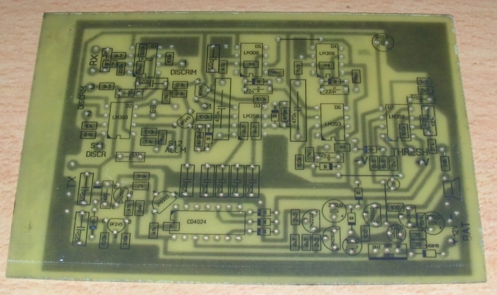

Hi guys!
Ich habe mich diese Woche mal mit dem Thema Verzinnen beschäftigt. Grund
dafür ist, das ich mein geätztes Board sehr feine kleine Löcher auf den
Masseflächen aufweist. Wirklich zu sehen sind diese nur unterm
Mikroskop, jedoch ist die ganze Massefläche voll davon.
Ich ätze mit der Tonertransfer-Methode und verwende zum Laminieren den
PAVO HD320 sowie Conrad Papier. Bisher hab ich sehr sehr  gute
Ergebnisse erzielt und auch die Masseflächen waren schön sauber
ausgeführt.
Ich denke es liegt bei diesem Layout einfach an dem FR4 Basismaterial,
welches ich aus China bestellt habe. Ich möchte aber noch das Verzinnen
ausprobieren bevor ich neues Material bestelle.
Ich habe verschiedene Platinen getestet. Verwende die Lötpaste von
Felder, sowie einen Heißluftföhn von Steinel. Der Arbeitsabstand ist so
ca. 15-20cm. Ich erwärme die Platine solange bis das Zinn schmilzt und
wische dann sofort mit einem Tuch drüber, jedoch bekommt das FR4 dann
schon leichte Wölbungen und einzelne Pads lösen sich schon von selber.
Auch ein Versuch auf einer Vorheizplatte bei 200°C scheiterte kläglich.
Hättet ihr vielleicht Tipps wie man solch ein Problem lösen könnte?
Ich habe es mehrmals probiert jedoch war das Ergebnis immer
gleichbleiben schlecht.
Gruß,
Lukas

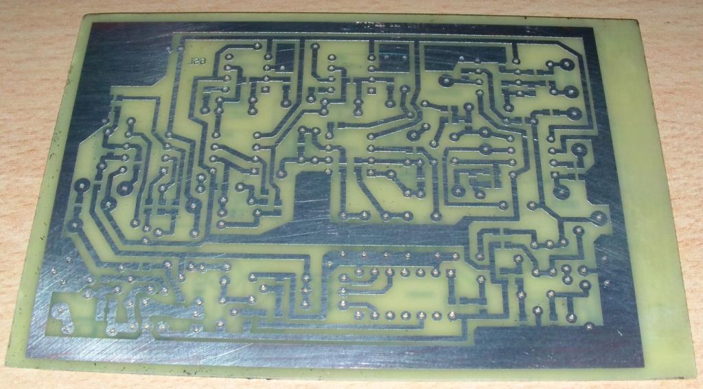

von Logger (Gast)
Dann würde ich es mal mit Lötzinn/-paste mit niedrigerem Schmelzpunkt
versuchen.
200° mit einer Heizplatte sind da auch zu hoch. Mit 150° (Heizplatte)
und dann mit dem Heißluftfön auf Schmelztemperatur bringen müsste
erfolgversprechender sein.
Wichtig ist halt die Erhitzung so kurz wie möglich zu halten.
Es kann aber auch sein, dass das Basismaterial einfach nichts
taugt.
von Matthias L. (limbachnet)
Du kannst auch mal probieren, nicht bis zum völligen Aufschmelzen zu
erhitzen, sondern nur bis die Paste aufhört zu qualmen und in trockenen
Flocken auf der Platine herumliegt - dann mit einem Papier- oder
Baumwolltuch in heißem Zustand abreiben.
Zumindest bei der Steinel-Paste erzielt man damit eine dünne
Zinnschicht, die ungefähr so aussieht wie eine chemisch abgeschiedene.
Die Lötbarkeit dieser Schicht wird individuell unterschiedlich
beurteilt, ich finde sie nicht so toll und bin daher von diesem
Verfahren wieder weg. Aber Versuch macht kluch...

von Lukas M. (Firma: Infineon) (soldano)
Danke für die Antworten! Ich denke ich werde mal die Lötpaste tauschen!
Nochmals Danke für die Antworten!
Ich hab das Chemisch Verzinnen eigentlich gleich wieder ausgeblendet,
weil ich mir dacht der Aufwand ist nicht vertretbar. Nach dem Lesen der
Anleitung von Octamex ist dies jedoch wiederlegt. Diese Methode werde
ich auf alle Fälle testen und hab mir gerade das Chemische Zinn
bestellt.
Das Stimmt schon die Ersparnis bei Homemade wird immer geringer, aber
gerade bei 1-2 Stück lohnt es sich meiner Ansicht noch. Außerdem hab ich
so die Möglichkeit Platinen in 0,5h zu fertigen inkl. Bohren und das ist
für mich der relevanteste Aspekt. Aber sobald mehr als 2 Platinen
gewünscht sind, lasse ich sie auch fertig und es stimmt, die Qualität
ist erheblich besser!
LG Lukas

von Lukas (Gast)
@ Magnetus Kennst sowas ?
http://eu.flukecal.com/de/products/temperature-calibration/digital-thermometer-readouts/1586a-super-daq-temperaturscanner-mit-?quicktabs_product_details=2
Mit 10Ohm Thermistor ergibt das eine Genauigkeit von unter 0,04°C. Das
müsste auch für dich ausreichend genau sein oder? Wenn du es nicht
glaubst schick ich das Kalibrier Zertifikat.
@0815 Du toller Hengst! Außer Müll ist noch nicht viel lesenswertes
gekommen, aber beschreibt ja dein Nickname schon. Da du ja promovierter
Technischer Physiker bist kannst du gern mal zu mir kommen und den
Prozess anschauen. Ich zahl dir sogar die Reisekosten!!!
An die wirklichen Empfehlungen :
Ich habe die Methodik von Matthias probiert und siehe da es hat
tatsächlich geklappt. Die Gleichmäßigkeit ist nocht nich sooo toll aber
das wird sich nach ein paar mal probieren sicher einpendeln.
Vielen Dank nochmals!

von Lukas (Gast)
Was soll ich den sonst machen wenn ich Platine auf einen Coplanar Wave
Guide ausgelegt und berechnet habe. Die gemessene* Isolation ist sowas
von im Arsch aufgrund der winzigen Löchern. Das habe ich schon besser
hingekriegt bzgl. den ISO werten. Ich habe nur 2 PCBs geätzt und wollte
die nicht entsorgen bzw. nochmals neu machen.
http://www.keysight.com/en/pd-1654283-pn-N5244A/pna-x-microwave-network-analyzer?nid=-536902643.898623&cc=AT&lc=ger
von Lukas (Gast)
EDIT:
Die erste Platine ist nun erfolgreich verzinnt und die ISO werte sind
schon viel besser. Insertion und Return Loss passen auch.
Hat sich also doch noch gelohnt die ganze Sache mit dem Verzinnen.
Lukas
Also ich mache meine Platine seit ca. 5 Jahren selber. Am Anfang mit
Bügeleisen und dann mit Laminator. Löcher hab ich davor noch keine
gehabt. Auch der Transfer hat sauber gewirkt und geätzt wurde ca. 5 min.
Erst nach dem Ätzen und entfernen des Toners wurden die Löcher sichtbar.
Da es eben low-cost Basismaterial ist liegt die Vermutung nahe und es
hat mit anderem Material problemlos geklappt.
Nichtsdestotrotz sind beide Platinen jetzt geätzt und funktionieren. Ich
muss jedoch heute noch 2 weiteren PCBs ätzen und zwar mit ähnlich großer
Massefläche. Da verwende ioh aber Bungard. Mal sehen ob das Problem hier
auch wieder auftritt, dann muss ich wirklich meinen Prozess optimieren.
Lukas
