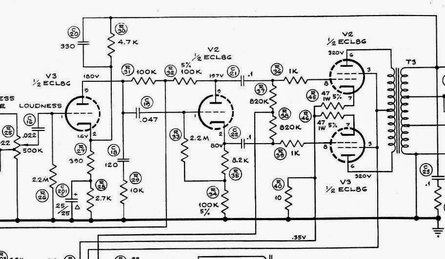

von Peter D. (peda)
katodyn schrieb:
> Dem Katodyn haftet ja der Nachteil an, dass die Impedanz anodenseitig
> höher ist als katodenseitig, gegen Masse gemesssen.
Was ist daran ein Nachteil?
Röhren sind doch spannungsgesteuert.
Allerdings ist die Originalschaltung leicht asymmetrisch.
Oben haben wir 89k (R32, R37), unten aber 96k (R34, R35, R38).
Für gleiche Spannung muß nach dem Ohmschen Gesetz R34 = 92k sein, dann
paßt alles.

von katodyn (Gast)
> paßt alles.
http://2.bp.blogspot.com/-0GaZQ3qBx3k/VBhg-UkKPkI/AAAAAAAAA-g/-ie2hmY4oYw/s1600/scott_200_ECL86_schema.JPG
Ja, der katodenseitige Ausgang C22 gehört an den Knoten R33 R34 R35,
oder man hätte noch einen zusätzlichen 8K2 in Reihe zu R32 schalten
müssen.
Man sieht den Fehler auch beim oszillographieren.
