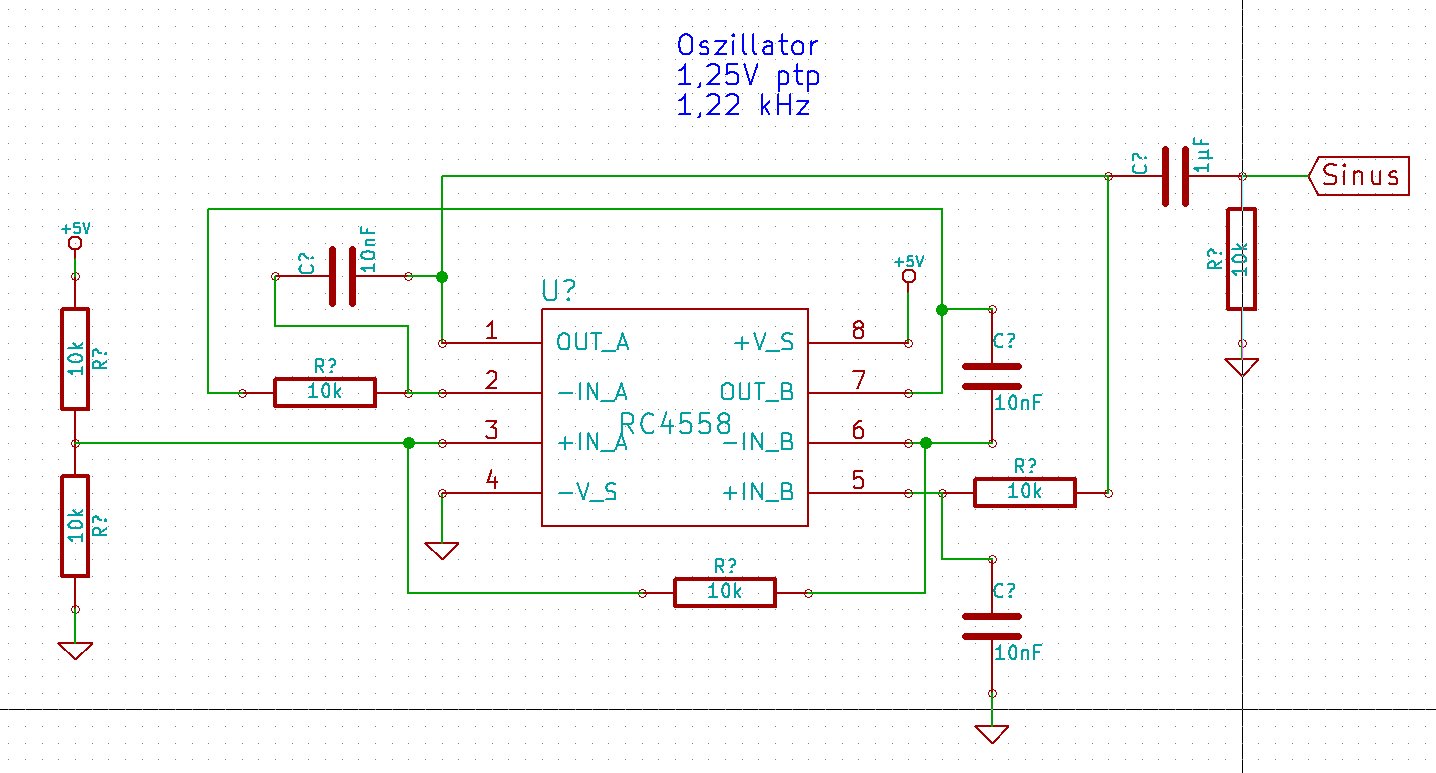

Hallo liebes Forum,
ich habe mir eine Schaltung zum Auslesen eines DMS mittels einer
AC-gespeisten Brücke und einem AD630 zur Demodulation aufgebaut. Den
Sinus für die Brücke erzeuge ich mir mit einem Quadrature Oszillator
(siehe Fig. 20 in
https://www.calvin.edu/~pribeiro/courses/engr332/Handouts/oscillators.pdf).
Die 2,5 V erzeuge ich mir über einen Spannungsteiler aus den 5V
Versorgungsspannung und als OpAmp kommt ein 1458 zum Einsatz. Der Sinus
schwingt dann mit einer Amplitude von etwa 2,5 V ptp (glaube ich mich zu
erinnern, kann ich gerade nicht nachmessen) um 2,5 V Offset herum. Den
lasse ich über einen Hochpass laufen und nehme ihn mit einem
Spannungsfolger ab, dessen Ausgang die DMS-Brücke speist.
Das ganze läuft auch ganz wunderbar stabil, aber nur für etwa 1-1,5
Stunden. Dann bricht die Amplitude des Sinus auf etwa 200 mV ptp ein.
Wenn ich die Versorgungsspannung von 5 V auf 4,6 V runterdrehe,
berappelt sich das ganze etwas und ich komme beim Sinus auf immerhin 600
mV ptp. Das ganze eine Nacht ruhen lassen und es funktioniert wieder
sauber - für die genannten 1-1,5 Stunden.
Habt ihr einen Hinweis für mich, woran es liegen könnte?

von Peter Schwarzer (Gast)
Hallo ich,
hast wahrscheinlich recht, das macht das Leben einfacher. Schaltung
siehe Anhang. Waren doch nur 1,25 V ptp im Normalfall, nicht 2,5 V.
Peter
PS: Ich habe entgegen des im Bild eingezeichneten OpAmps einen 1458 als
OpAmp genutzt (hatte ich noch rumfliegen). Alle anderen Komponenten wie
eingezeichnet. Quick and dirty auf nem Steckbrett zusammengefriemelt.

von GB (Gast)
Nimm einen OP, der auch mit unipolarer 5V-Versorgung klarkommt, der
MC1458 funktioniert damit nicht zuverlässig.
Problem ist der Eingangsspannungsbereich (Common Mode Input Voltage
Range).
Der kann bei 1V von den Rails entfernt liegen, kann aber auch 3V von den
Rails entfernt liegen.
Da der Temperaturabhängig ist, wird der Dir weglaufen.
Also, vernünftigen OP einbauen (z.B. TLC2274).
> der
> Range).
Hallo GB,
das klingt mir nach ner vernünftigen Erklärung. Es scheint wirklich an
der Temperatur zu liegen. Bei längerem Betrieb hört die Schaltung ganz
auf zu schwingen. Ich werd mich also mal nach nem anderen OP umsehen,
vielen Dank für deinen Vorschlag.
An die anderen:
Vielen Dank für die Vorschläge. Hat leider alles nichts gebracht. Ich
vermute mal, dass die eher bei Problemen Abhilfe schaffen, die
wesentlich schneller auftreten und nicht erst nach so langer Zeit.
Peter
