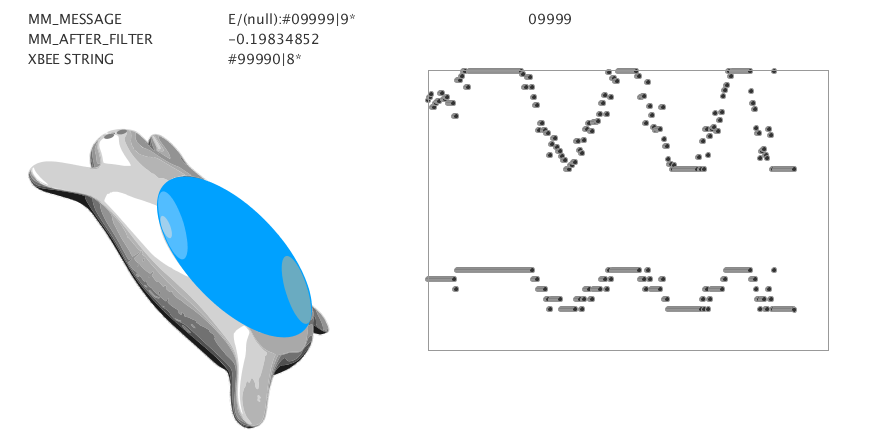

Hallo Zusammen ich habe mal ein Analyser Tool in Processing gerschreiben mit den Werten for dem Filter und nach dem Filter. Ich verwende jetzt ein FIR Filter mit 11 Koefizienten... es filtert... aber eher mehr quantisiert als Filtern.... brauche ich mehr Koeffizienten ?
hier der Screenshot von meinem Filter Tool Meine Idee ist es die were schön zu glätten.. Da ich mit den Werten einen Linear Schrittmotor betreibe der zur Zeit einen Jitter hat Gruß RL

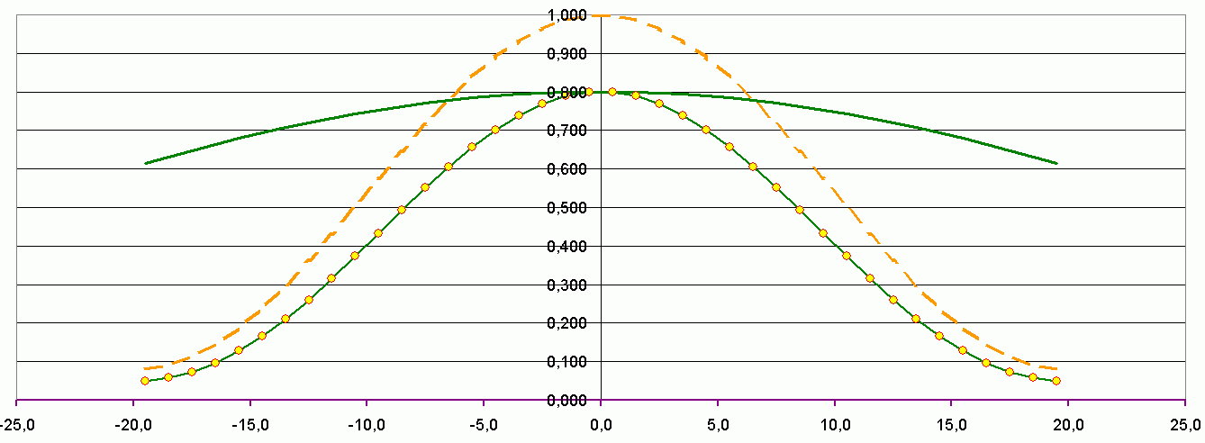

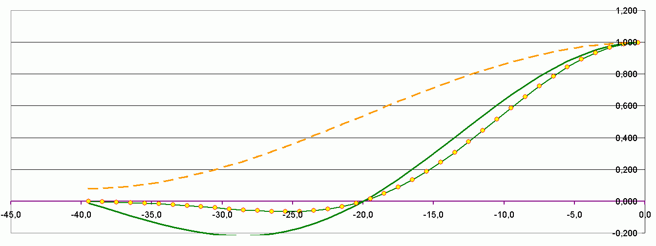

Nee, nee, da stimmt was net :-) So wie mir das aussieht, hast Du entweder eine falsche Grenzfrequenz benutzt oder ein Fenster drin. Dieses bewirkt aber, dass in Deinem Fall, wenn Du erheblich weniger Koeffizienten, als Abtastpunkte hast (200:40), dass es die Kurve dominiert. D.h. das Fenster bestimmt die Koeffizienten und wird selber zum Filter. Praktisch entspricht Deine Kurve einer Grenzfrequenz von geschätzt 5-10Hz. Selbst in dem gewählten Beispiel 1, mit einer Grenzfrequnz von 2Hz ist das Fenster komplett dominant. Die grüne Kurve wäre nämlich die für 2Hz@40TAPs@200Hz passenden Koeffizienten. Du musst die Abtastrate senken oder das Fenster abflachen, bzw komplett weglassen. Dies erklärt nämlich auch, warum Dein Rechteck / gleitender Mittelwert so gut funktioniert hat. Am Besten wäre IMHO ein Konfiguration nach Bild 2, also MEHR TAPs, als Abtastfrequenz, sodass die Koeffizienten mehr, als eine Perdiode umspannen. Dann macht auch das Glätten durch ein Fenster Sinn. Die Koeffizienten lägen dann bei: -0,001014149 -0,003192120 -0,005718685 -0,008763348 -0,012467575 -0,016925590 -0,022166331 -0,028137703 -0,034694168 -0,041588619 -0,048469259 -0,054882055 -0,060279001 -0,064032194 -0,065453429 -0,063818709 -0,058396819 -0,048480863 -0,033421489 -0,012660347 0,014237694 0,047555104 0,087396463 0,133668768 0,186068400 0,244075609 0,306957108 0,373776998 0,443415918 0,514597948 0,585924468 0,655913825 0,723045439 0,785806728 0,842741087 0,892495108 0,933863193 0,965827823 0,987593889 0,998615718 und wären spiegelsymmetrisch zu nutzen, damit es 80 werden, wobei Du auch nur die positive Hälfte benutzen kannst und bei 40 TAPs bleibst.

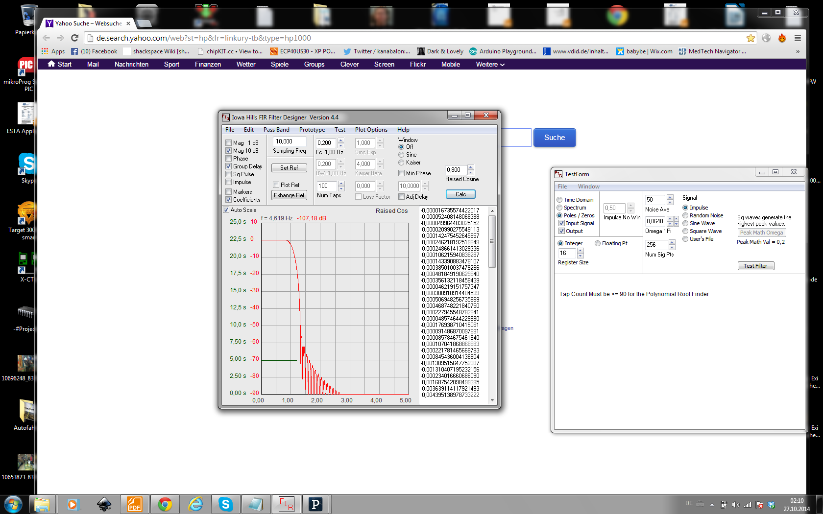

Hallo, weiß jemand wie man dem Tool Signalanalyzer (www.signalanalyzer.de.vu) die koefizeinten des generierten FIR Filters angezeigt bekommt? Gruß, Euer rasender Roland :-)

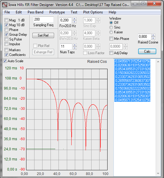

Ich habe jetzt 100 Koefizienten, den "WindowW rausgemacht
soweit auf dem richtigen Weg. Allerdings scheint der Filter instabil zu
sein
was die Folge hat das die Werte mit der Zeit immer höher werden, Wie
kann ich das verhindern ?...Anbei noch ein Screenshot zu den
Einstellungen

Darf ich mal wieder auf meinen Text verweisen: http://www.mikrocontroller.net/articles/Digitalfilter_mit_ATmega da verwende ich Scilab zur Berechnung der Filterkoefizienten. Die Literatur dazu : http://elm.eeng.dcu.ie/~ee317/Matlab_Clones/signal.pdf mit den Programmtexten http://www.mikrocontroller.net/wikifiles/8/82/SignalFiles.pdf Ab Seite 83 ist der "remez"-Befehl zur Berechnung von FIR-Filter-Koeffizienten beschrieben.
Brauchst Du eigentlich FIR (z.B. konstante Gruppenlaufzeit), ansonsten wäre für so eine Anwendung vermutlich ein IIR Filter die schnellere und effizientere Alternative. Mit Octave (Mathlab) geht das schnell zu berechnen. Wenns Quick&Dirty reicht und Du kleine Windows Tools magst, dann evtl. auch WinFilter.exe ;-)
Hey Ich hab IOWA FIR Filter, ein ziemlich cooles tool...Ich bisn sehr gtu in matlab aber hab grad keien lizens...
