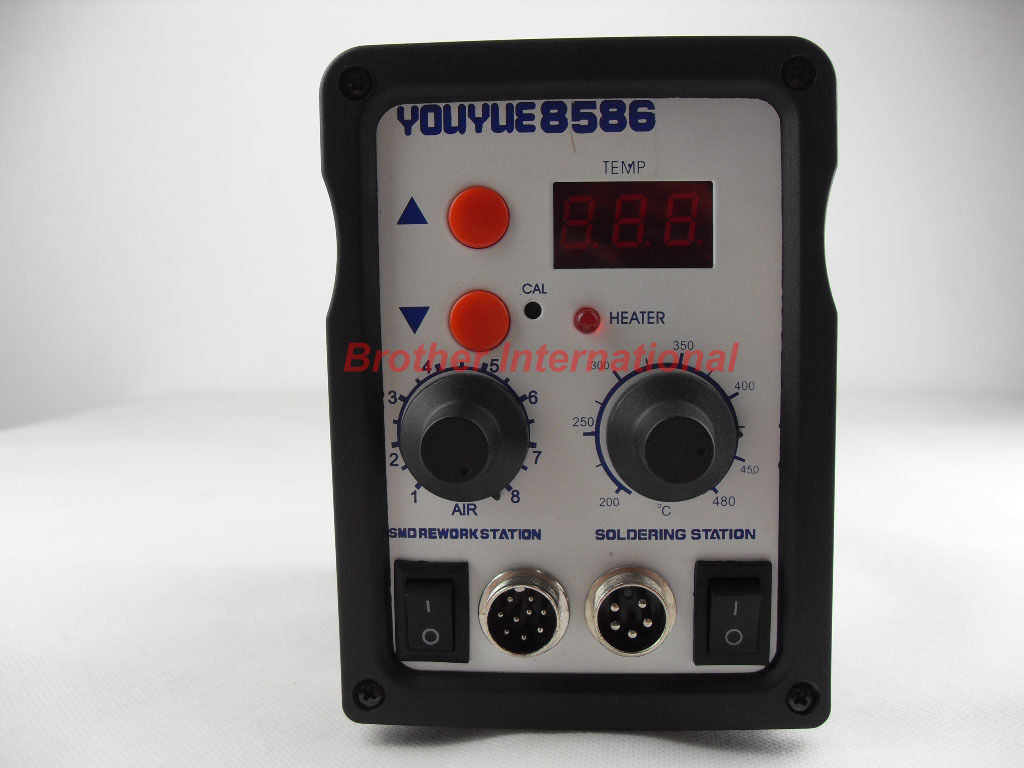

Hallo, ich bin am überlegen, mir eine Heißluft Lötstation zuzulegen. Bei meiner Suche bin ich bei Ebay auf folgenden Artikel gestoßen: http://www.ebay.de/itm/Neu-2in1-Digitale-Entlotkolben-Heisluft-Loten-Lotkolben-Entlotstation-Lotstation-/181430662769?pt=DE_Haus_Garten_Heimwerker_Elektrowerkzeuge&hash=item2a3e1c3671 Was haltet ihr davon? Gruß wertzu1987
Also die Heißluftstationen dieser sehr bekannten Bauart sind Top für das Geld. Aber ich würde keine mit Lötkolben holen. Kauf dir eine normale China Heißluftstation und eine ordentliche Lötstation extra. gruß cyblord
Ne vernünftige Lötstation hab ich schon seit Jahren ;) Ich hatte nur gadacht, hier ist gleich alles in einem...

Ich würde Dir aus eigener Erfahrung mit drei verschiedenen Heißluftgeräten von Geräten mit Tipptasten-Bedienung eher abraten. Erstens ist bei vielen derartigen Geräten die Überwindung des Druckpunktes mit solchem Kraftaufwand verbunden, daß man das Gerät mit der anderen Hand festhalten oder anderweitig sichern muß. Sehr unpraktisch. Und zweitens geht die Bedienung per Drehknopf wirklich ganz erheblich schneller und dank Display aber trotzdem präzise. In der Summe machen diese beiden Punkte m.E. die Drehknopfbedienung zum eindeutig überlegenen Konzept in der Praxis. Die Tipptasten dagegen nerven mich inzwischen einfach nur noch, vom blöden Gepiepse ganz zu schweigen... Vielleicht wären diese Stationen etwas für Dich: http://www.ebay.de/itm/ECO-2in1-Soldering-Rework-Station-Hot-Iron-Air-gun-holder-5-Tips-3-Nozzles-/251637227699 http://www.ebay.de/itm/NEW-2in1-SMD-Soldering-station-rework-stationsHot-air-gun-solder-iron-YH-852D/201134983379 http://www.ebay.de/itm/Neu-2in1-Loten-Lotkolben-Heisluft-Loten-Heisluftlotstation-SMD-Rework-Station/171350659764 http://www.ebay.de/itm/SMD-Soldering-Rework-Station-Hot-Air-Iron-Heisluft-Loten-Solder-mit-3-Nozzles-/111418593296 Der Hauptunterschied liegt in der Erzeugung des Luftstromes. Das eine Konzept arbeitet mit einer Membranpumpe, die sich im Gerätegehäuse befindet und einigermaßen vernehmlich hyperventiliert. Dank vierer sehr elastischer Gummistoßdämpfer hält sich die gefühlte Belästigung aber doch in sehr erträglichen Grenzen. Die Luft gelangt dann durch den Schlauch zum Handstück, wo sie vom Heizelement erwärmt wird. Beim anderen Konzept wird der Luftstrom erst im Handstück mittels eines Radiallüfters erzeugt. Dadurch entfällt der hohle Schlauch. Allerdings ist der Lüfter inklusive seiner leichten Vibrationen in der Hand und Geräuschentwicklung fast am Ohr vielleicht auch nicht jedermanns Sache, so daß es letztlich wohl eine Geschmacksfrage ist, für welches Konzept man sich entscheidet. Die Gummipuffer einer meiner Stationen stinken übrigens infernalisch und dabei auch sehr dauerhaft. Weil sie wahrscheinlich die übelsten PAK-Schleudern diesseits des Gelben Flusses sind, habe ich sie sehr bald durch nicht stinkende Exemplare ersetzt. Der Schlauch dagegen riecht überhaupt nicht. Das Wichtigste aber kommt zum Schluß, nämlich eine dringende WARNUNG: es gibt einige seltsame Klone oder Varianten des von Dir genannten Gerätes, bei denen das Handstück nicht fest mit dem Gerät verbunden ist, sondern in der Frontplatte eingesteckt wird. Diese Lösung ist ABSOLUT LEBENSGEFÄHRLICH, weil der in der Front verbaute Verbinder nämlich erstens völlig offen und unabgesichert 230V Netzspannung führt, und das zweitens tückischerweise auch noch mit dem "männlichen" Teil des Verbinders! Die Gefahr springt dem arglosen Benutzer also förmlich entgegen!
Hier noch ein paar Beispiele für diesen lebensgefährliches Schwachsinn: http://www.ebay.de/itm/DE-Lager-8586-SMD-Hot-Rework-Station-Lotung-Station-Heisluft-Loten-SOLDERING-/161129720548? http://www.ebay.de/itm/TBI-858D-858D-SMD-uberarbeiten-Station-heis-Luft-Pistole-Soldering-fur-Schule/151146040261? Diese Kisten entsprechen keinesfalls den hierzulande geltenden Vorschriften. Die Buchsen des Lötkolbens dagegen führen bei diesen Geräten nach meinen Erfahrungen üblicherweise nur Kleinspannung. Ganz egal, wofür Du Dich letztlich entscheidest: ich würde vor der Erstinbetriebnahme unbedingt den Gehäusedeckel abnehmen und das Geräteinnere gründlichst auf sicherheitsrelevante Mängel prüfen. Das Netz ist voll von Berichten über irrsinnige Fehlverdrahtungen dieser Geräte! Das betrifft übrigens auch den Anschluß des Schutzleiters im Griffstück! Wenn Du mal gesehen hast, wie die Dinger hergestellt werden, wundern Dich diese Mängel auch nicht mehr: http://www.youtube.com/watch?v=ix6KZLlDxok

unangemeldeter Rumspammer schrieb: > Erstens ist bei vielen derartigen Geräten die Überwindung des > Druckpunktes mit solchem Kraftaufwand verbunden, daß man das Gerät mit > der anderen Hand festhalten oder anderweitig sichern muß. Sehr > unpraktisch. Guter Einwand! Stimmt tatsächlich. Meine, wenn ich sie einstellen will, rutscht auch weg. Aber ich habe sie einmal eingestellt und seit dem war ich nicht mehr an den Knöpfen. Lediglich die Luftmenge stelle ich ab und an ein.
@unangemeldeter Rumspammer (Gast): was hälst du von diesem teil? werde mir die tage wohl dieses zulegen. http://www.ebay.de/itm/221516818116?_trksid=p2060778.m2763.l2649&ssPageName=STRK%3AMEBIDX%3AIT
passwortvergessen schrieb: > @unangemeldeter Rumspammer (Gast): > > was hälst du von diesem teil? werde mir die tage wohl dieses zulegen. > > > http://www.ebay.de/itm/221516818116?_trksid=p2060778.m2763.l2649&ssPageName=STRK%3AMEBIDX%3AIT Man sieht auf dem Foto, dass dieses Gerät genau die bemängelten männlichen Stromanschlüsse hat. Auch wenn das nur für den Lötkolben ist und der wohl nur 12V hat, zeigt es ein Fehlen jeglicher Liebe zum Detail beim Geräte-Entwurf, da wäre ich skeptisch.
Gregor Ottmann schrieb: > Man sieht auf dem Foto, dass dieses Gerät genau die bemängelten > männlichen Stromanschlüsse hat. Auch wenn das nur für den Lötkolben ist > und der wohl nur 12V hat, zeigt es ein Fehlen jeglicher Liebe zum Detail > beim Geräte-Entwurf, da wäre ich skeptisch. Es sind 24V ("Kleinspannung"), das ist schon zulässig und auch sinnvoll, weil es den Lötkolben als preiswertes Ersatzteil gibt. Wäre ich allerdings eine lila-Latzhosen-Feministin, dann würde ich mich natürlich an der Männlichkeit an sich stören ;-) Das Gerät ist in Ordnung, aber die Gesamtbewertungen des Londoner Zwischenhändlers gefallen mir nicht (er tritt noch mehrfach unter anderen Namen bei eBay auf). Ich würde das lieber über einen hiesigen Importeur abwickeln bzw. einen, der mir das vorgaukelt ;-) http://www.ebay.de/itm/ECO-2in1-Soldering-Rework-Station-Hot-Iron-Air-gun-holder-5-Tips-3-Nozzles-/251637227699 Der Lieferumfang soll laut Packliste identisch mit dem Londoner Angebot sein. Das wäre mir aber auch egal, denn sowohl die Düsen als auch die Spitzen bekommst Du sehr preiswert als Zubehör. Die Düsen je nach Modell (gibt ca. 3 Dutzend) mit etwas Suchen bereits für unter 3 Euro, und die Spitzen im Zehnerpack für ähnliche Beträge. Und dann besorg Dir noch so einen beleuchteten 2-poligen Zwischenschalter: http://www.reichelt.de/Steckdosenleiste-mit-Schalter/SSD-1-WS-2P/3/index.html?&ACTION=3&LA=3&ARTICLE=127510&GROUPID=4280 Warum? Weil die Schalter in der Front das Gerät je nach Modell u. U. nicht wirklich abschalten. In den meisten dieser Heissluftstationen ist zum Beispiel eine Elektronik verbaut, die nach dem Abschalten des Geräts den Luftstrom noch ca. eine Minute weiterlaufen lässt, um das Heizelement abzukühlen. In vereinzelten im Internet dokumentierten Fällen ist es bereits vorgekommen, daß aus unerfindlichen Gründen (Netztransienten?) der ganze Apparillo deshalb irgendwie schwindsüchtig losgedieselt hat, um dann nach einigen Sekunden genauso spontan wieder weiterzuschlafen. Wem wie mir diese Vorstellung missfällt, dem hilft der Zwischenschalter :-)
