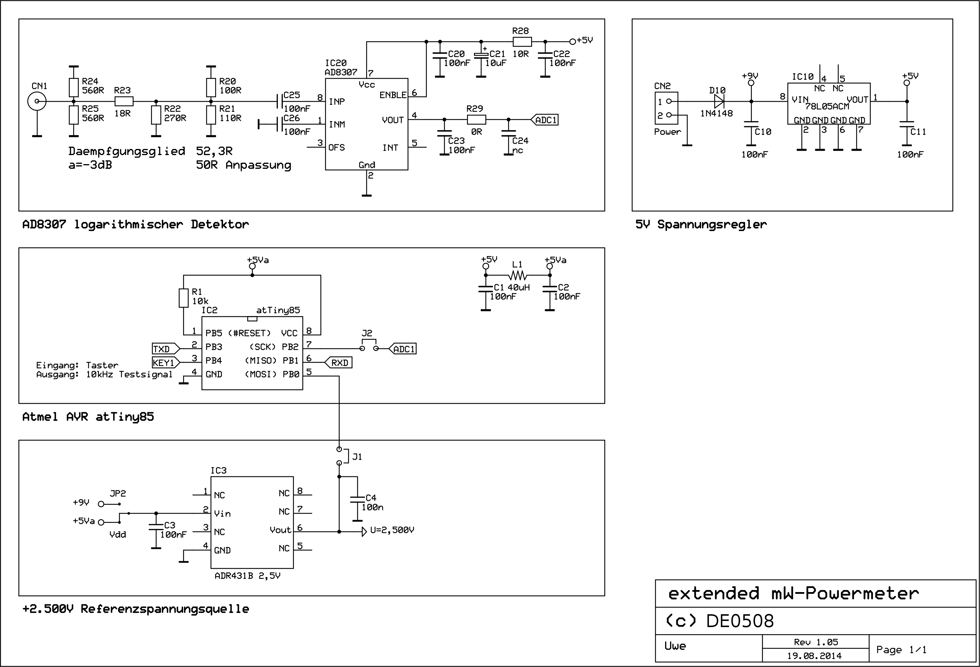

zu deiner anderen Frage, ich entwickele meine Schaltungen,
Platinenlayouts und Programme selbst.
Z.B. hier eine HF-Leistungsmesser (mW Powermeter) mit AD307.
# eine Messung: Mittelwertbildung über 32 Messwerte
# Anzeige eines Messergebnis alle 250ms: IIR Filter über 16 Messungen.
# Ein ADC-Messwert wird durch einen 2 Punkt Spannungsabgleich
realisiert.
Die Leistungsmessung wir auch über einen 2 Punkt Leistungsabgleich bei
0dBm und -60dBm gebildet. Der AD8307 hat eine Steigung von ca. 25mV/ pro
dBm.
Die gesamte Kommunikation erfolgt seriell über einen USB-TTL-Wandler im
Vollduplexmodus mit TX- und RX-FiFo.
So kann ich Remote eine Konfiguration des Moduls durchführen.
Firwareupdates erfolgen über einen Bootloader (Fastboot 2.9 von Peter
Dannegger). Dieser ist sehr klein und schnell.

von Uwe (de0508)
Andreas - Kopf einschalten!
Die ADC Messspannung darf nicht höher als die ADC Referenzspannung sein.
Also ?
Die 2,5V an den ARef Pin legen und das Programm ändern.
von Andreas F. (solipo)
Hab doch grad geschrieben, dass ich dann die 1,1V nicht mehr nehmen
kann.
von Uwe (de0508)
Ich habe noch ein Bild gefunden:
http://wondphoto.com/images/wond/BI/WOND-BI00160-4.jpg
Und denke durch das direkte Versorgen mit +5V Über einen USB Wandler ist
der eingebaute Spannungsregler im Weg. Wenn der für 3,3V ausgelegt ist,
könnte er hin sein und einen Kurzschluss nach Masse haben.
Nur zur Info: Das ist nicht meiner.
Regelt denn der Vcc-Eingang überhaupt oder macht das nicht nur Raw?
