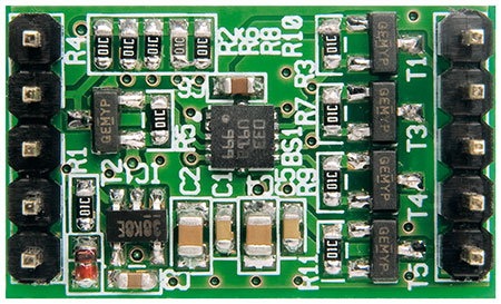

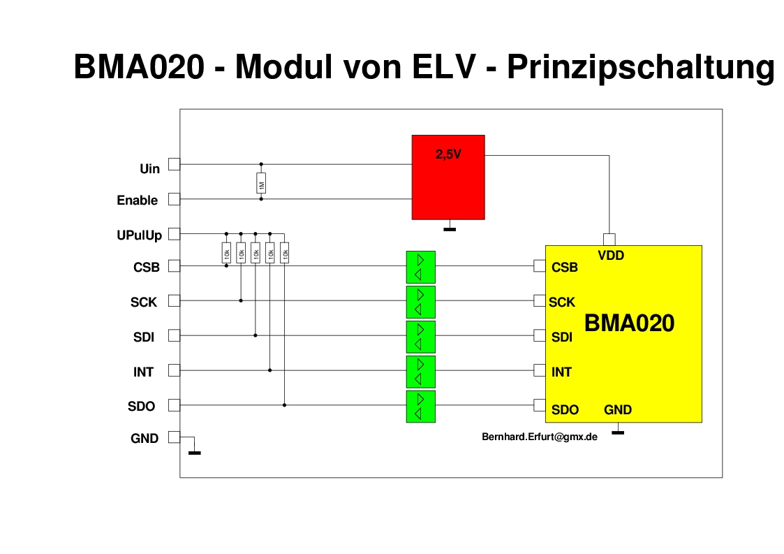

Geschätztes Forum,
schaut Euch bitte mal meine Beschaltung dieses XYZ BMA020-Moduls
(Beschleunigungssensor) von ELV an, ist sie korrekt?
Es soll I2C / TWI Modus betrieben werden.
Die Informationen von ELV sind aus meiner Sicht etwas dürftig.
http://www.elv.de/3-achsen-beschleunigungssensor-3d-bs-komplettbausatz.html
Hab versucht mit dem Datenblatt von BOSCH die Beschaltung zu ergründen.
Fragen:
- Darf dieses Modul mit 5V betrieben werden?
- Muss der Enable-PIN beschaltet werden?
- Wozu dient der UPulUp-Pin?
- Gibt es einen Schaltplan / Prinzipschaltung von diesem Modul ?
- Wie hoch ist der Strombedarf dieses Moduls bei 5V Versorgungsspannung?
Gibt es schon praktische Erfahrungen mit der Genauigkeit des BMA020,
würde gern z.B:
- die Motorleistung eines Autos ermitteln
- die Höhe eines Objektes (z.B. eines Schrankes)
- die Geschwindigkeit eines Aufzuges usw.
Bernhard

von stefanus (Gast)
Die Beschaltung ist richtig.
Und ja, das Modul kann mit 5V bterieben werden. Das iost ja gerade der
Sinn des Moduls, da diese Sensoren alle für deutlich weniger Spannung
ausgelegt sind. ELV hat den kompletten Schaltplan als PDF bereit
gestellt.

von Bernhard S. (bernhard)
>Wenn Du das Modul kaufst, bekommst Du einen
>Ausdruck des Artikels mit geliefert. So war das jedenfalls bei mir.
Und genauso war es auch bei mir, war nur temporär nicht auffindbar ^^
Dieser Tipp führte zum gewünschten Erfolg.

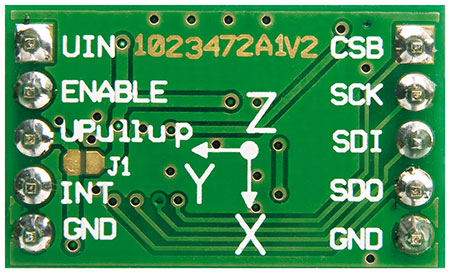

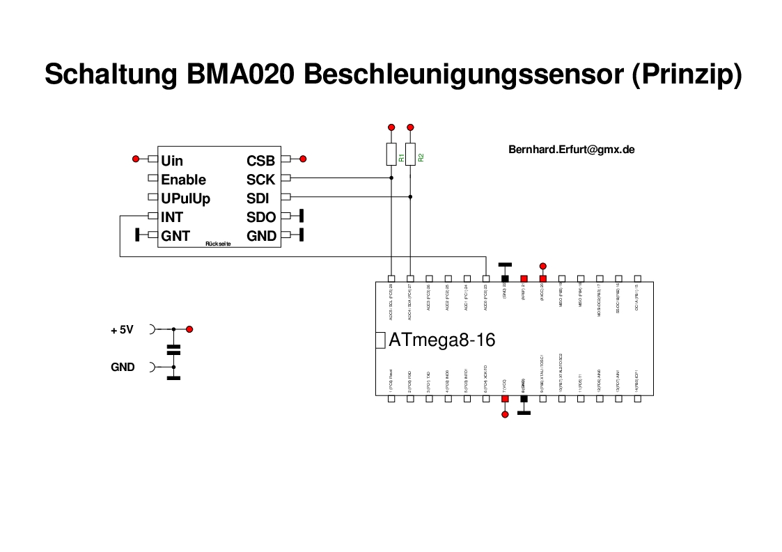

Ich abe mal einen Prinzip- Schaltplan / Schaltung vom BMA020 Modul mit
angehängt.
ja
Nein, ein interner Pull-Up Widerstand sorgt dafür, daß das Modul im
unbeschalteten Zustand aktiv ist. Zieht man diesen PIN gegen LOW, ist
das Modul deaktiviert.
Man kann bei Bedarf die einzelnen interne Pull-Up Widerstände
"dazuschalten" für die Pins CSB, SCK, SDI, SDO und INT.
s. Anlage
kleiner 1mA lt. Beschreibung

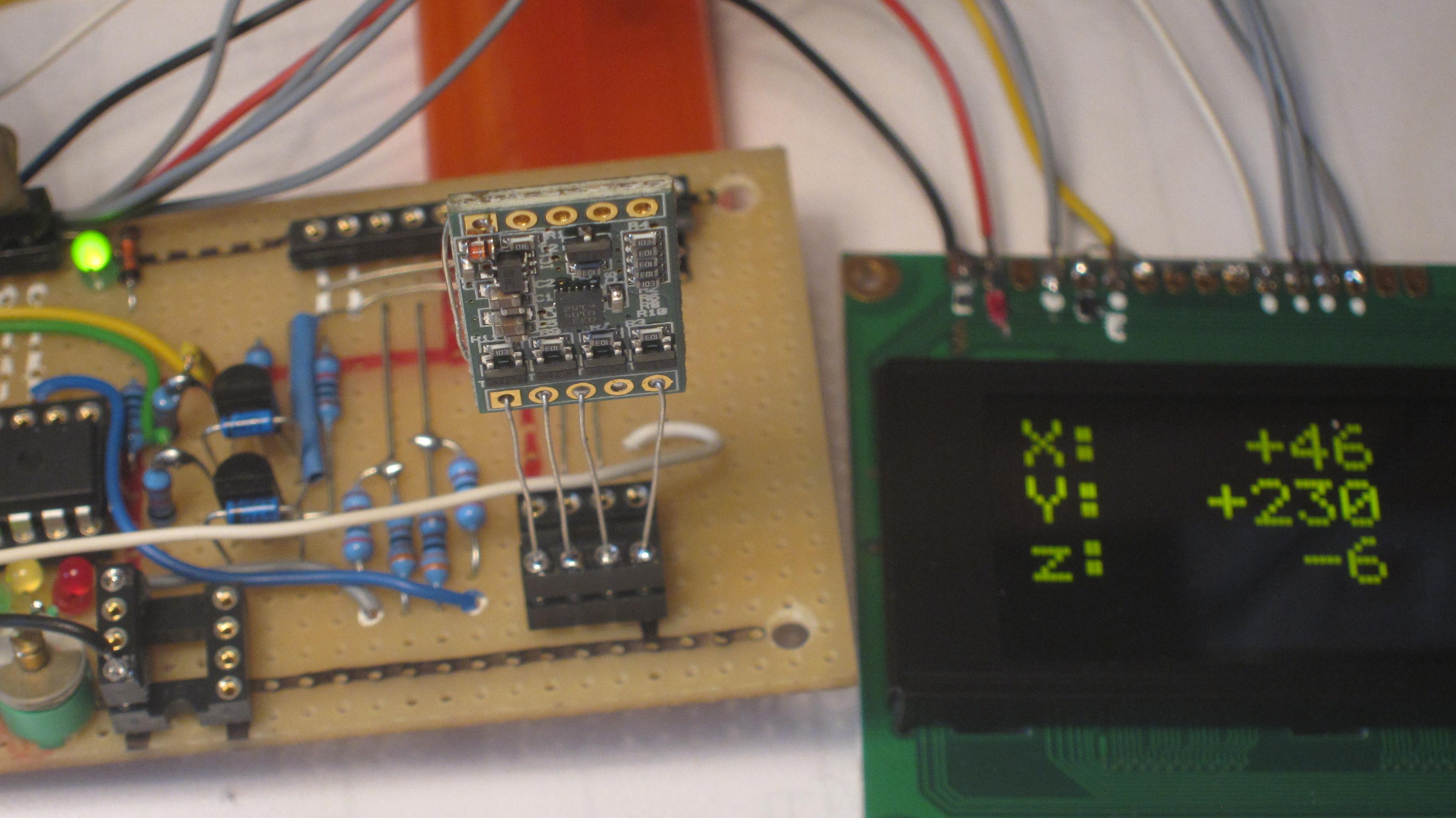

Die Daten vom Beschleunigungssensor lassen sich relativ einfach
auslesen.
- I2C-START-Master-Transmitter
- x02 senden
- I2C-START-Master-Receiver-
- 6 Bytes empfangen (X,Y,Z)
- I2C-STOPP
- X,Y,Z 6 x nach rechts schieben (signiert)
- Rohdaten anzeigen
Die Rohdaten für X,Y,Z liegen (bei Ruhelage des Sensors) im 2g Modus
zwischen ca. -250...0...+250.

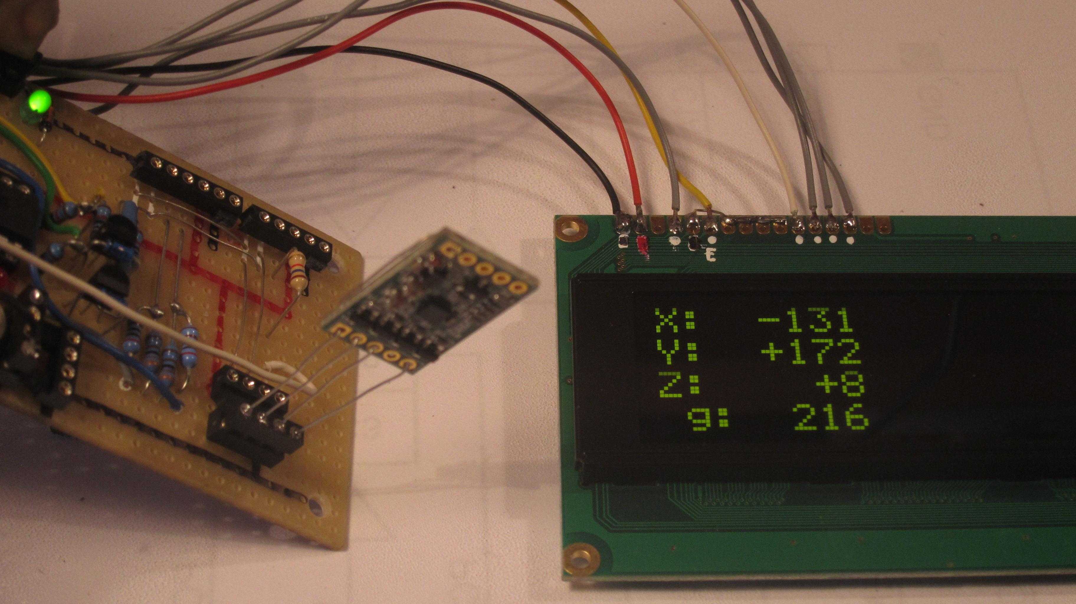

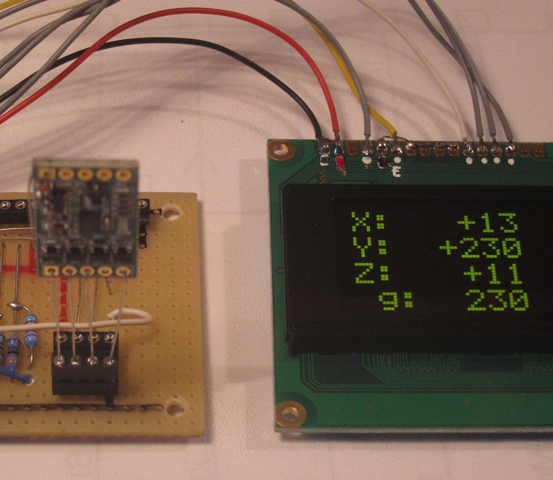

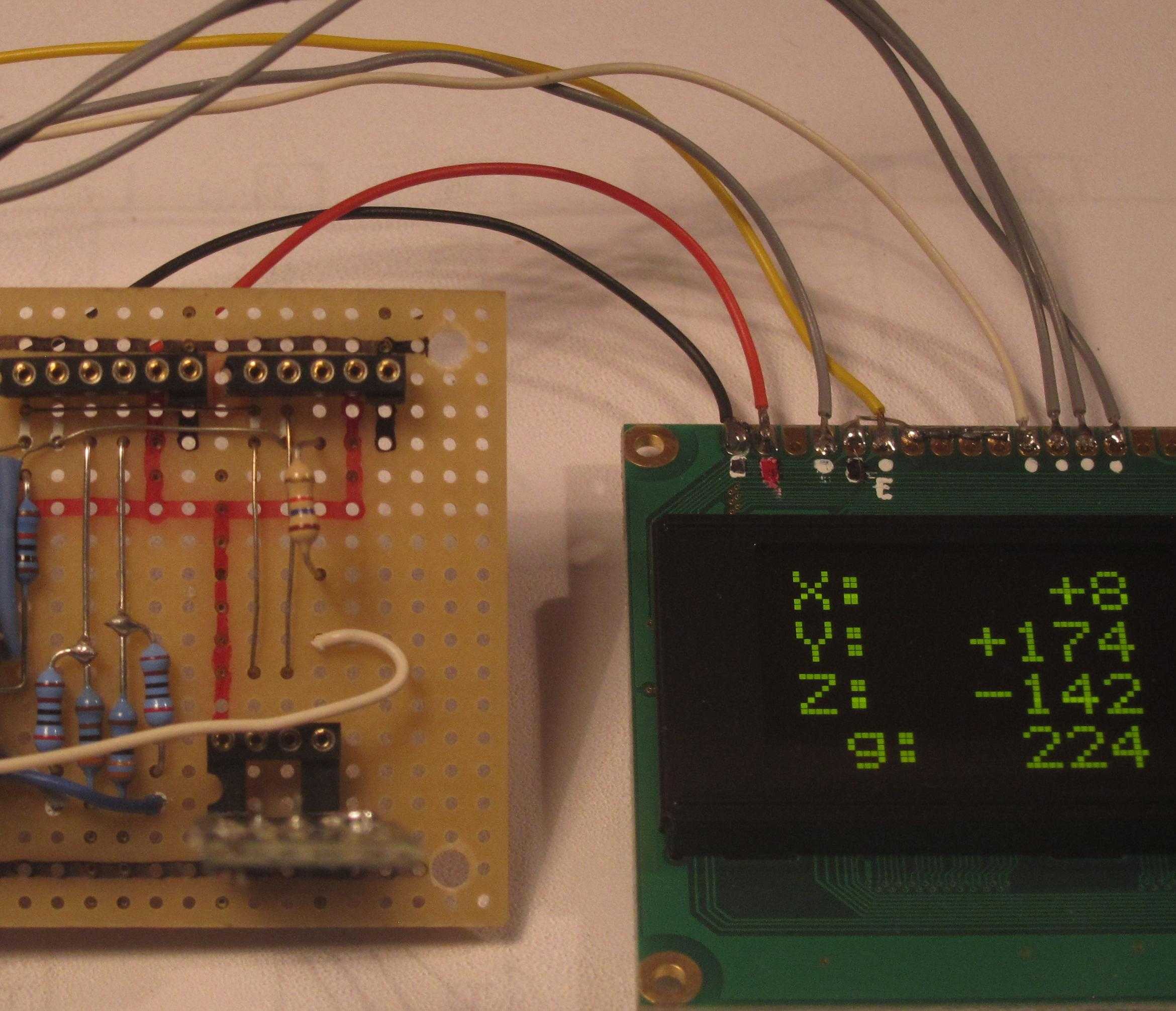

Hmmm.. 3 verschiedene Ruhe-Lagen des Sensors, 3 verschiedene g-Werte,
im Idealfall wäre g bei jeder Lage des BMA020 immer konstant, wenn man
den Einfluss des Mondes  (Erdtrabant) vernachlässigt.
g=Wurzel(X^2+Y^2+Z^2)
Ich vermute, die einzelnen Achsen müssen entsprechend kompensiert
werden?
Bernhard

von stefanus (Gast)
> Ich vermute, die einzelnen Achsen müssen entsprechend kompensiert werden?
Ganz sicher. Laut Datenblatt muss man (bei Zero g) mit einem Offset von
+/- 360mg rechnen, sowie einen temepraturbedingten Drift von +/-6mg.

von Wolfgang (Gast)
Bernhard S. schrieb:
> Wie könnte man den Offset-Wert ermitteln?
Sensor auf den Kopf stellen und die Summe von Normallage und
Kopfstandlage halbieren.

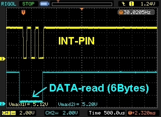

Ist das Bit-5 im Register 15h (new_data_INT) gesetzt, entstehen folgende
Impulse am INT-Ausgang des DMA020.
Wenn die 6-Daten-Bytes per I2C ausgelesen werden, wird ein Test-Ausgang
am µC gegen LOW gezogen (blaue Linie).
