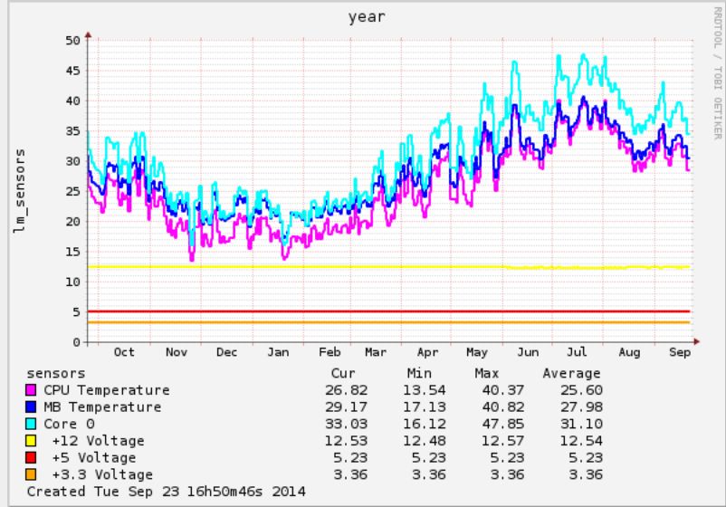

Ansonsten kein Problem - meine WD Red 2TB laufen seit einem Jahr in
einem Schuppen mit bis zu 90% rel. LF und der kleinen Linux Box macht
das auch nichts. Ich hab den Server allerdings nicht auf den Boden
gestellt, sondern an die Wand gehängt - auch wegen der Mäuse.

Weil das Gehäuse so gross und das Mainboard so winzig ist, habe ich
unten noch Zeitungspapier reingelegt, was ab und zu mal erneuert wird.
Anbei mal die Boardtemperaturen des letzten Jahres.
