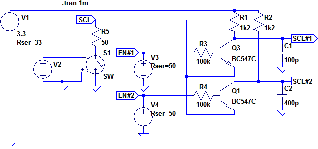

wolle g. schrieb: > auch an Dich mal die Frage: Wie sind Deine Erfahrungen mit der > Messgenauigkeit der Fühler? Muss ich noch mal eine Messreihe machen. Ich hab jetzt noch eine recht einfache Hardwarelösung für I2C-Multiplexing im Versuch, die so weit gut funktioniert (inklusive clock stretching durch die SHT21), siehe Anhang. Der gesamte Strom für die I2C-Sensoren wird durch einen Atmega-Port geliefert, dort sind auch alle I2C-Pullup-Widerstände angehängt. LG, Sebastian
@ Sebastian Wangnick (wangnick) >Ich hab jetzt noch eine recht einfache Hardwarelösung für >I2C-Multiplexing im Versuch, die so weit gut funktioniert (inklusive Sieht komisch aus. Ich hab das einfacher gemacht. Einfach I2C per Software und das auf mehreren Pins. Fertig. ALternativ ein I2C MUX, PCFirgendwas. Oder gute, alte Analogschalter ala 4066. Aber dieses Konstrukt da oben? neee.
Falk Brunner schrieb: > Ich hab das einfacher gemacht. Einfach I2C per > Software und das auf mehreren Pins. Fertig. Auch mein erstes Vorgehen. Allerdings sind beim Fleury-Code die Ports hardcodiert, so dass man die Funktionen pro Sensor duplizieren muss. Nicht so schön. > ALternativ ein I2C MUX, PCFirgendwas. > Oder gute, alte Analogschalter ala 4066. Leider nicht in meinem Bastelvorrat. > Sieht komisch aus. Aber dieses Konstrukt da oben? neee. Ist doch nur ein Transistor, ein I2C-Pullup, ein Basisvorwiderstand und ein uC-Enable-Pin pro SCL-Slaveleitung. Es braucht eben auch nicht mehr. Oder wo liegt das Problem? LG, Sebastian

Problem gelöst. Die Stromversorgung für die Fühler ist immer EIN. Die Daten- und Taktleitungen werden über Analogschalter umgeschaltet. Verwendete Analogschalter: TS5A3159
