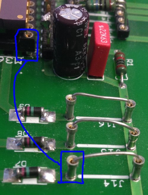

Hallo zusammen, auf dem beigefügten Foto sieht man, wie mein Vorgänger zwei Buchsen (Ich habe keine Ahnung, was das ist!) dazu verwendet, um eine Drahtbrücke zu realisieren. Und wenn jemand einen Widerstand dort einbauen möchte, ist das auch sehr einfach zu bewerkstelligen. Die Buchse ist also hier ein sehr praktisches Teil. Da ich leider diese Buchse nicht kenne und im Internet auch nicht gefunden habe, nun meine Frage: Kann mir jemand sagen, was für ein Bauteil das ist? Falls nicht, würde mir helfen wie oben beschriebene Handhabung normalerweise realisiert wird? Besten Gruß aus Duisburg, Ö. Albayrak
Özgür A. schrieb: > auf dem beigefügten Foto sieht man Das habe ich ob seiner schieren Größe mal gelöscht. Der von Tom gepostete und brauchbar skalierte Ausschnitt zeigt genügend Details.

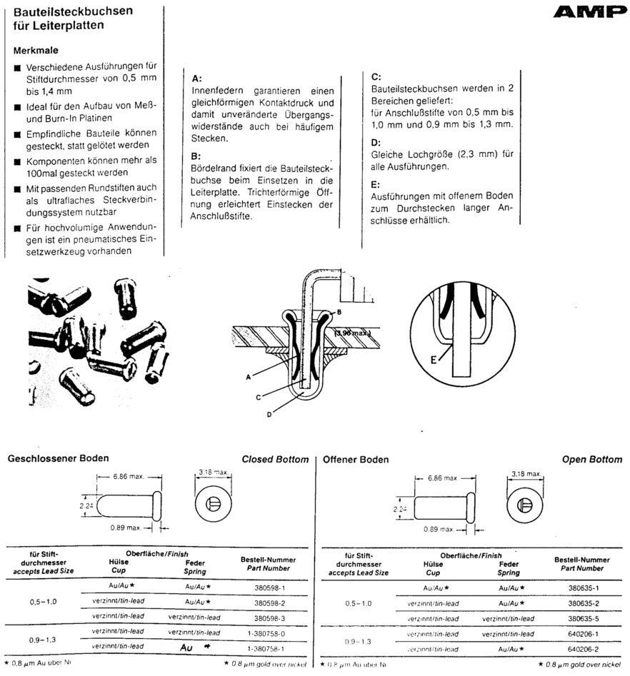

zum Beispiel https://www.buerklin.com/de/katalog/Carrier-IC-Fassungen-Typ-MPE-GARRY-MC-Metal-Carrier-DIL-B091000.html
Das sieht aus, als ob der Kollege eine Präzisionsfassung für Schalt- kreise "geknackt" hat, um an die Lötkelche zu kommen. Ich weiß nicht, ob man diese Dinger einzeln kaufen kann.
Hi Schwigerpapa, tatsächlich sind das wohl zweckentfremdete Bauteile. Kennst du eine Lösung für mein Problem, die "Salonfähiger" ist? Der Ö aus DU
Özgür A. schrieb: > Kennst du eine Lösung für mein Problem, die "Salonfähiger" ist? Solange es mehr als nur ein Pin-Paar ist: eine komplette entsprechende Fassung benutzen. Die gibt's ab 6 Pins, bspw: http://www.reichelt.de/GS-6P/3/index.html?&ACTION=3&LA=446&ARTICLE=8229&artnr=GS+6P
Die Dinger gibt es als Einzelkontakte aufgesteckt auf einem Metallträger. Nennt sich "MC-metal-carrier" von MPE-Garry und ist bei Bürklin im Katalog gelistet: https://www.buerklin.com/default.asp?event=ShowSE%28%29&search=mc-metal-carrier&suggestion=&context=ArtikelSubsetId%3A0&l=d&ch=73854
Helmut K. schrieb: > Die Dinger gibt es als Einzelkontakte aufgesteckt auf einem > Metallträger. Ja, die kenne ich schon mindesten 30Jahre aus meiner Fa. Wir hatten die immer von Bürklin. Sehr universell einsetzbar auch einzeln für Test/ Messpunkte auf der Platine oder eben für Brücken.

Rudi P. schrieb: > Ist günstiger, und zum abbrechen. Schon probiert? Meistens ist nur eine Seite an der Bruchstelle verwendbar, an der anderen schaut das blanke Drehteil raus. Oder man nimmt die Laubsäge, aber das artet in Arbeit aus. Ausserdem kann man sich bei den Metallstreifen 2 Buchsen im passenden Abstand draufstecken und die dazwischen auslassen, das lässt sich viel besser bestücken als einzeln. Georg
Georg schrieb: > Rudi P. schrieb: >> Ist günstiger, und zum abbrechen. > > Schon probiert? Meistens ist nur eine Seite an der Bruchstelle > verwendbar, an der anderen schaut das blanke Drehteil raus. Oder man > nimmt die Laubsäge, aber das artet in Arbeit aus. > > Ausserdem kann man sich bei den Metallstreifen 2 Buchsen im passenden > Abstand draufstecken und die dazwischen auslassen, das lässt sich viel > besser bestücken als einzeln. > > Georg Das ist doch ganz genau das was er wollte. Einzelnde Lötkelche. Bei Bürklin kostet 1x 40 Pol =4,69€. Und die Teile muß man auch auseinander machen. Bei Ebäh kosten 10 Stück 40 Pol Single Row =2,21€. Muss man auch auseinanderbrechen.Und man kann die Leiste als solches auch noch nutzen. Aber du hast recht, meist bricht die Leiste eher schlecht als recht auseinander und der Kelch liegt frei. Das ist aber bei allen "Leisten" die man abbrechen kann so. Gruß Rudi

Rudi P. schrieb: > Bei Bürklin kostet 1x 40 Pol =4,69€. > Und die Teile muß man auch auseinander machen. Wenn ich mich richtig erinnere sind die einzelnen Kontaktbuchsen lediglich auf das Trägerblech aufgesteckt. Man kann die Kontaktbuchsen also einzeln abziehen, da muß man nichts sägen, biegen oder brechen. Das Trägerblech dient lediglich dazu, eine ganze Reihe solcher Kontakte beim löten im Rastermaß und schön aufrecht stehend in Position zu halten. Nach dem Verlöten zieht man den Träger ab und hat die Buchsen in Reih und Glied. Es gibt auch auch eine einreihige Ausführung unter der Bestellnummer 15B620 bei Bürklin, da kosten 40 Kontakte dann nur noch ~ 4€. Stephan
Özgür A. schrieb: > tatsächlich sind das wohl zweckentfremdete Bauteile. Kennst du eine > Lösung für mein Problem, die "Salonfähiger" ist? Genau, das ist nicht betriebssicher. Entweder nimmt man richtige Jumper auf Stiftleisten http://www.reichelt.de/JUMPER-2-54GL-SW/3/index.html?&ACTION=3&LA=446&ARTICLE=9019&artnr=JUMPER+2%2C54GL+SW&SEARCH=jumper oder Dip Schalter http://www.reichelt.de/?ACTION=3&ARTICLE=36470&GROUPID=3287&PROVID=2773&psuma=LeGuide
