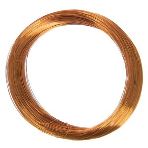

von Barney G. (fuzzel)
so, da es mit der eingebauten Antenne quasi unmoeglich war einen
halbwegs gescheiten Empfang hin zu bekommen habe ich mir einen 8mm 150mm
Ferritstab und o,3mm Lackdraht besorgt. Viel Auswahl gab es nicht und
damit muss ich nun zurecht kommen.
Die Frage ist nun, wie wickel ich das am besten ? Den ganzen Ferrit,
oder nur halb oder mehrere Lagen ? Den Ferrit doch kuerzen ?
Die Induktivitaet kann ich ja nachher ausmessen um dann den Kondensator
und die Leitung anzupassen.
von B e r n d W. (smiley46)
wickel 170 Windungen drauf, das entspricht ungefähr 2mH. Die Länge
beträgt dann 170 x 0,3 = 51mm. In der Realität werden es eher 2-3mm
mehr. Gewickelt wird nicht direkt auf den Stab. Erst kommt ein etwas
festeres Papier drunter, damit sich der Wickel noch verschieben läßt.
Gleichzeitig wird mit etwas Abstand zum Stab die Güte besser.
Gruß, Bernd

Ach und noch was bloedes. Ich habe den Draht von Kemo. Also nicht auf
einer Rolle sondern, ja, wie eine Luftspule in einer Tuete.
Gibt es da auch einen trick wie man das ordentlich abwickelt ohne das
ich nach 90% einen Knick im Draht habe oder das gar ganz auseinander
friemeln muss ?

von foo (Gast)
Was ist denn das für ein Mist?
Loser CuL ?
Am einfachsten lässt du ihn dann beisammen, suchst die das obere und
untere Ende heraus und drehst den Ring zu Achten zusammen, so dass du
nur ein paar dicke Windungspakete hast, die du auf den Stab schiebst.
Die Induktivität ist dann natürlich völlig unbekannt, aber mit dem
Signalgenerator und einem bekannten  Kondensator kannst du ja die
Resonanzfrequenz bestimmen und daraus die richtige Kapazität  berechnen.
> Loser CuL ?
Ja, sowas hatte ich schon mal, da musste ich aber wesentlich mehr
wickeln und mittendrin hatte ich dann einen Knick und musste die Rolle
durch den Garten ziehen um den Rest noch wickeln zu koennen. Ich habe
damit halt wenig zu tun, so dass es sich nicht lohnt davon gleich eine
"ordentliche" Rolle mit meinetwegen 500m zu kaufen.
/Bild
Hole ich den Anfang nun innen raus oder aussen ?
Ich weiss, die Fragen sind bloede, aber das ist die einzige Rolle die
ich habe, also frage ich lieber bevor ich wieder 20km in den Laden
fahren muss. Arbeiten muss ich ja nebenher auch noch.

von foo (Gast)
Steck den Wickel doch auf einen Kern, z.B. von einer Klopapierrolle.
Dann die benötigte Menge (1,5cm *3,14 * 170 = 8m) vom äusseren Ende her
abwickeln.
Oder du wickelst den ganzen Vorrat auf eine leere Garnrolle oder eine
leere Lötzinnrolle.
Welche Menge hast du denn gekauft?
55m. Was anderes gab es nicht. Den Rest schmeisse ich dann eh weg. (Wenn
es funktioniert)
