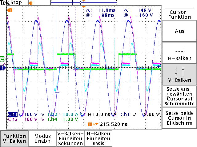

Die Rechnung wird auch angestoßen, aber leider nicht nur einmal, sondern
bis zum nächsten Nulldurchgang der Netzspannung. Desweiteren macht es
den Eindruck, als ob die Berechnung doch im Interrupt ausgeführt wird.
Was logischerweise zu einem Fehlverhalten ab einer bestimmten Spannung
führt.

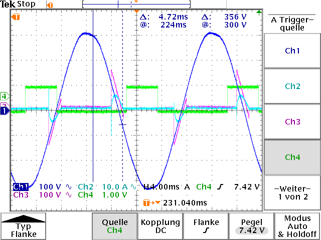

von Tobi (Gast)
die Berechnungszeit dauert schon etwas länger. 2ms.
Auch wenn ich den Status des entsprechenden Pins abfrage wird die
Berechnung solange ausgeführt bis der Status des Pins wieder wechselt.
int main (void)
if(PIND & (1<<PIND1))
    y=1;
    else
      y=2;
      if(y=2)
      PORTA |=(1<<PINA0);//sichtbarmachen  auf Oszi
      Ieff = Stromberechnung(LAMBDA, ALPHA);
      PORTB |= (1<<PINB2);//rote LED an
      y=3;
      PORTA &=~(1<<PINA0);//sichtbarmachen  auf Oszi
Ziel soll sein:
Flanke des PIND! = erkannt
Berechnung 1x ausführen.
von Karl H. (kbuchegg)
Da fehlt die Hauptschleife. Das halte ich mal der Verkürzung fürs Forum
zu Gute.
Aber das hier
      if(y=2)
ist kein Vergleich auf Glerichheit, sondern eine Zuweisung.
Ja, das geht in C. Und der GCC warnt auch davor, dass das höchst
wahrscheinlich ein Fehler ist.
Die angestrebte Logik musst du mir allerdings mal erklären.
  if( Pinabfrage )
    y = 1;
  else {
    y = 2;
    if( y == 2 ) {
      mach was;
      y = 3;
da y im else Zweig auf jeden Fall erst mal auf 2 gesetzt wird, wird die
nachfolgende Abfrage, ob y gleich 2 ist, immer mit true beantwortet
werden. D.h. du hättest den ganzen Teil mit dem y auch einfach weglassen
können. Würde auf genau dasselbe rauslaufen

von Tobi (Gast)
Erstmal besten Dank für die Anregung!
Es läuft schon etwas besser, aber noch lange nicht so wie gewünscht.
Probleme sind folgende.
Ich frage in der ISR den Pin PD1 ab.
ISR (INT1_vect)
  if(PIND & (0<<PIND0))
    doTheJob=1;
    PORTB &=~ (1<<PINB2);//rote LED an
    PORTB |= (1<<PINB3);//gelb LED an
In der main folgt dan folgendes:
if(doTheJob=1)
doTheJob=0;
Wenn ich jetzt sage, dass
doTheJob=1 -> rote LED=an, gelbe LED = aus
und
do the Job=0->rote LED=aus, Gelbe LED=an
ist dauerhaft die Rote LED an.
Das durch
erzeugte TTL signal baut sich auf und liegt zwischen 3,2 ms und 12ms.
Ich möchte aber, dass es ein statisches stehendes signal ist.
zum besseren Verständniss habe ich mal 2 oszi Bilder angehängt und den
Quellcode.
Zu den Oszibildern
Blau=Ul
rote=Ua
Hellblau=Strom
Grün=PORTA
Das
        if(doTheJob=1)
ist immer noch eine Zuweisung und kein Vergleich.
