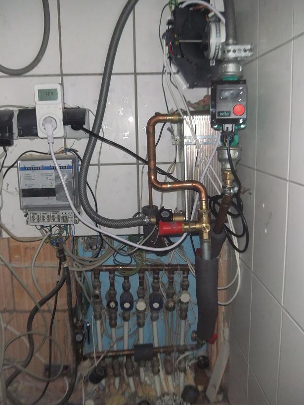

ich habe ein Inverter-Klima-Außenteil mit einem Plattenwärmetauscher
verbunden und in den Heizungskreislauf eingebunden. Das ganze
funktioniert zunächst einmal.
Problem ist jetzt die Umwälzpumpe. Ich habe eine alte
drei-Stufen-Nassläufer-Pumpe auf niedrigster Stufe. Wenn ich den
Volumenstrom über ein Handventil reguliere, ändern sich
Vorlauftemperatur/Stromverbrauch im Bereich 25°/400Watt bis
55°/1200Watt.
Optimal wäre wahrscheinlich eine Vorlauftemperatur von 30° bis 35°. Ich
möchte daher die Drezahl der Umwälzpumpe über uC regeln. Ich suche also
eine Pumpe, deren Drehzall per uC reguliert werden kann. Ich habe noch
eine Wilo Stratos Pico - die kann aber anscheinend nicht extern digital
angesteuert werden.
Hat jemand eine Lösung? Es gibt viele Threads zum Thema Umwälzpumpe,
eine konkrete Lösung für meine Anforderung habe ich aber nicht gefunden.
Ideen wären,
-Wilo aufmachen und Steuerung des Frequenzumformers suchen
-Dreistufenregelung Nassläufer erweitern und über Relais ansteuern
-12Volt Gleichstrom-Pumpe über PWM/Spannung regeln
-Bohrmaschinensteuerung mit digitalem Potentiometer + Nassläufer
Alles nicht wirklich dolle. Hat jemand eine bessere Lösung?
An-Aus-Schaltung ist wegen des geringen Inhalts im PWT eher ungünstig.

von Carsten R. (kaffeetante)
Grundschüler schrieb:
> habe heute die Wilo-Pico eingebaut.
> ich habe dieses Teil bestellt, müsste auch Phasenanschnitt sein:
Während man eine einfache Umwälzumpe mit Phasenanschnitt steuern kann
würde ich bei einer elektronischen HE-Pumpe davon abraten. Die sind
nicht für den Betrieb an einem Dimmer ausgewiesen. Dimmer und
Pumpenelektronik können dadurch Schaden nehmen.
Man dimmt ja im Allgemeinen auch keine Schaltnetzteile per
Phasenanschnitt. Dinge wie dimmbare elektronische Halogentrafos sind da
eher die Ausnahme. Daher würde ich für diese Experimente die alte Pumpe
nehmen.
grundschüler schrieb:
> Wenn ich den
> 55°/1200Watt.
> Viel Schema gibts da nicht, vorhandener Vorlauf/Rücklauf über die Pumpe
> mit dem PWT verbunden.
Das ist ein bischen vage. Du scheinst bei der Pumpe am falschen Ort
einstellen zu wollen. Du willst damit die Vorlauftemperatur regeln. Bei
dir wäre es sinnvoller die Leistung der WP zu regeln. Da sind die
Möglichkeiten aber unklar. Wie auch immer, mit ein paar Details mehr
(siehe Fragen unten) gibt es sinnvollere Alternativen.
Ist die Wärmepumpe wirklich der einzige "Wärmerzeuger" für die FBH? Das
Bild gibt das nicht her. Ist es wirklich ein Inverter? Die können
nämlich ihre Leistung selber regeln. Da wäre es sinnvoller dort beim
Sensor anzusetzen. Es sieht so aus als hätten einige der FBH-Kreise
einen Stellantrieb und ein paar andere nicht.
Nun wird es halb geraten weil es unklar ist was Du da gebaut gebaut
hast.
Wenn es wirklich nur ein System aus Wärmepumpe und FBH ist: Laß Die
Pumpe laufen. Es macht keinen Sinn die Umwälzmenge künstlich zu
reduzieren um eine selbst erdachte Solltemperatur zu erreichen. Das
macht nur Sinn wenn andere Teile der Anlage dies erfordern.
Stell die Pumpe auf eine Leistung ein bei der deine "Solltemperatur"
noch unterschritten wird. Genauer kann man das bei diesen Infos nicht
sagen. Im Allgemeinen Betreibt man WP mit möglichst großem Durchfluß.
Der Betriebspunkt stellt sich von selbst ein. Du hast ja gesehen wie der
Stromverbrauch mit der Temperatur steigt. Das sagt aber nichts über die
Wärmeleistung aus. Du willst doch die Leistung bei möglichst geringem
Stromverbrauch. Natürlich gibt es Ausnahmen wie Trinkwassererwärmung,
bei der man nicht Leistung sondern vorrangig die Tempertur braucht. Das
scheint hier nicht der Fall zu sein.
Bei Interesse kann man es auch genauer erklären wenn klar ist wie die
Anlage aussieht.

von Grundschüler (Gast)
Midea super high performance hat einen Inverter.
http://www.ebay.de/itm/Midea-Klimaanlage-X-Split-MSX-2-5-KW-Inverter-Klimageraet-22010027-/251051474324
Der Volumenstrom muss gesteuert werden, da die Leistung der Pumpe mit
2,5 kw relativ klein ist. Bei großem Volumenstrom reicht die Wärmeabgabe
der Pumpe nicht aus, um den Fußboden aufzuheizen. Also muss der
Volumenstrom so gesteuert werden, dass noch eine fühlbare Aufheizung des
Fußbodens stattfindet. 25° reichen da nicht.
Carsten R. schrieb:
> einzige "Wärmeerzeuger"
Verbaut wurde vor 10Jahren eine 10kw-Direktverdampfer-WP mit
Absorber-Schlangen im Erdreich. Da der Wirkungsgrad mit ca 1,5 absolut
unbefriedigend ist, soll sie ersetzt werden. ca. 3,3 kw
Leistungsaufnahme x Wirkungsgrad 1,5 ergibt eine tatsächliche
Die Wilo-Pico hat eine eigene hochwertige Regelung ca 5 bis 30 Watt. Die
nochmal zu regeln, macht keinen Sinn. Sie wird über einen Drehgeber
gesteuert. Vielleicht kann man den über uC simulieren?
Das Vorschaltgerät ist für die alte Nassläuferpumpe gedacht. Ich werde
das ausprobieren ob es funktioniert. Vielleicht kann man das
Vorschaltgerät-Poti auch mit einem Schrittmotor steuern.
Alex schrieb:
> die Fa. IMP Pumps ist glaub ich aus Slowenien
Die ersten Tests mit der Midea waren durchaus beeindruckend. Notfalls
werde ich auch noch einmal 210€ für eine 1..10V-Pumpe aus Slowenien
ausgeben. Danke für den Tipp
