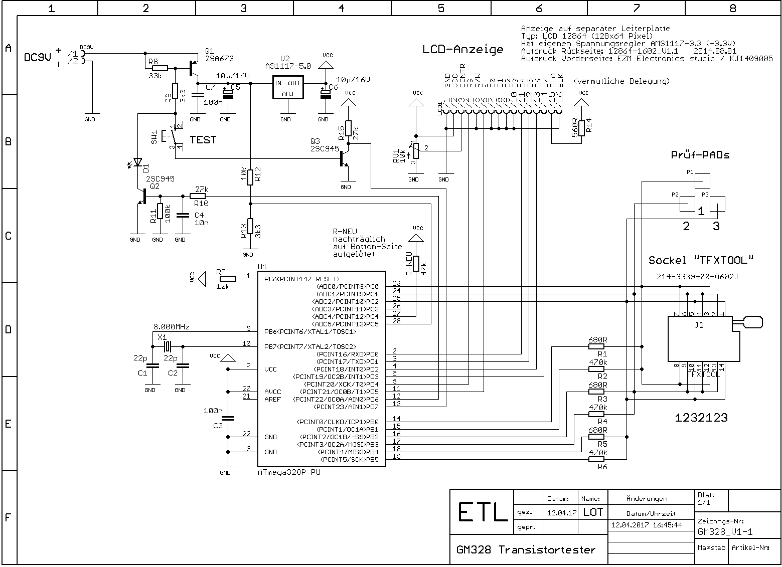

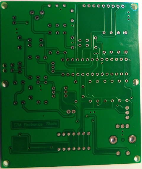

Ich habe mir mal die Mühen gemacht, den GM328 einem "Reverse
Engineering" zu unterziehen. Hoffentlich sind keine Fehler drin...
Wenn es Euch interessiert: siehe Anlage.
Die Dateien sind einmal Bilder im .png-Format und dann im Format Eagle
5.7.0.
Gruß Dietrich

Weiß jemand was mit dem Poti eingestellt wird?
Der Kontrast wird ja im Menu eingestellt.
von Dietrich L. (dietrichl)
[Spekulation]:
Es sieht so aus, dass die Belegung der Steckerleiste für die Anzeige so
gewählt wurde wie bei den kleinen (z.B. 16x2) Anzeigen. Das Poti geht an
Pin 3, wo bei den kleinen Anzeigen üblicherweise die Kontrasteinstellung
ist.
Man könnte also hardwaremäßig statt der 128x64-Pixel-Anzeige auch
direkt eine kleine Anzeige anschließen, wobei man dann den Kontrast mit
dem Poti einstellt. Natürlich braucht man dann eine andere SW ...
[/Spekulation]
Gruß Dietrich

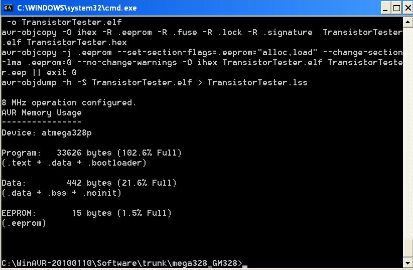

von Martin P. (martin_p15)
Hallo Dietrich,
Danke für den Schaltplan - schon mal sehr hilfreich.
Mit welchen Parametern muss ich die Quellen (von
svn://www.mikrocontroller.net/transistortester) übersetzen, damit es
darauf läuft?
ATmega328 klar, aber das Display. Bei ebay steht "LCD using 12864".
Hmm...
Hinweise willkommen.
Gruß Martin
So läuft jetzt.
Funktioniert wie mega328_st7565. Mit einigen kleinen Anpassungen.
Gruß Martin
$ diff Makefile ../mega328_st7565/Makefile
49c49
< # CFLAGS += -DWITH_ROTARY_SWITCH=2
107c107
< # CFLAGS += -DLCD_ST7565_H_FLIP=1
111c111
< CFLAGS += -DLCD_ST7565_H_OFFSET=2
> CFLAGS += -DLCD_ST7565_H_OFFSET=4
113c113
< # CFLAGS += -DLCD_ST7565_V_FLIP=1

von Zoltan H. (zoltan_h)
Hi
I have tired the next (WinXP PROF SP3):
- uninstall & reinstall WINAVR-20100110
- run  bin\install_giveio.bat
- copy folders and files of PATC to WinAVR-20100110\
- download the latest transistortester.tar.gz
- copy Software folder to WinAVR-20100110\
- in the Software/trunk/mega328_GM328/ folder open a command window
- command: make clean
- command: make
The result:
8 MHz operation configured.
AVR Memory Usage
Device: atmega328p
Program:   33626 bytes (102.6% Full)
(.text + .data + .bootloader)
Data:        442 bytes (21.6% Full)
(.data + .bss + .noinit)
EEPROM:       15 bytes (1.5% Full)
(.eeprom)
HELP ME PLEASE!
Hello,
the compiler included in WinAVR is old. The newer
compiler versions are much better in code size.
Install the new compiler supplied by Atmel. Add gnu make
(I would suggest installing mingw and msys) and AVRDude.
Other option: use linux.
Martin
Hi
I have solved the problem
The avr-toolchain-installer-3.4.2.1573-win32.win32.x86.exe is working
well and usable by command line
This is a useful link too:
http://tuxgraphics.org/electronics/201205/windows-avr-microcontroller-programming.shtml
Thank you for your help!

von glezgi (Gast)
Hello
I wonder if is there any possibility of adjusting the display from the
enclosed scheme to the Chinese testing version?
I would be very glad for any help and support.

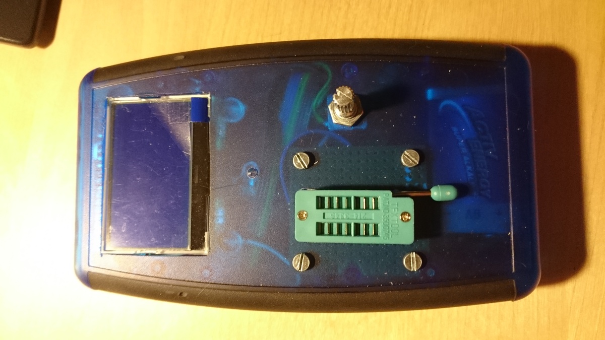

Den habe ich auch genommen und in dieses Gehäuse eingebaut :
https://www.conrad.de/de/hand-gehaeuse-147-x-89-x-24-abs-blau-hammond-electronics-1553dtbubkbat-1-st-531669.html

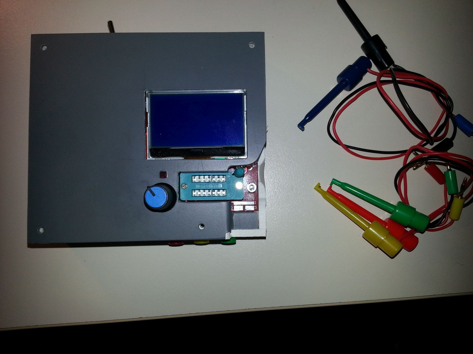

würde ich gerne mal ein Bild vom Einbau sehen.
habe mein Gehäuse selber gebaut, siehe Bilder
Joachim H. schrieb:
> Kann man diesen Transistortester GM 328 aus China an ein 9 Volt Netzteil
> anschließen.
ja geht, hängt evtl. auch davon ab, wie sauber die 9V sind.
Ich habe ein vorhandenes 12V Steckernetzteil (kein Schaltnetzteil)
genommen und eine kleine Versorgung mit 78L09 ins Gehäuse eingebaut.
Gerd
Bitteschön. Die sichtbaren Elemente habe ich per Kabel an die Platine
angeschlossen. Den Testsockel habe ich dazu auf ein Stück Lochraster
gelötet und mit Schrauben an der Gehäuseoberseite befestigt.

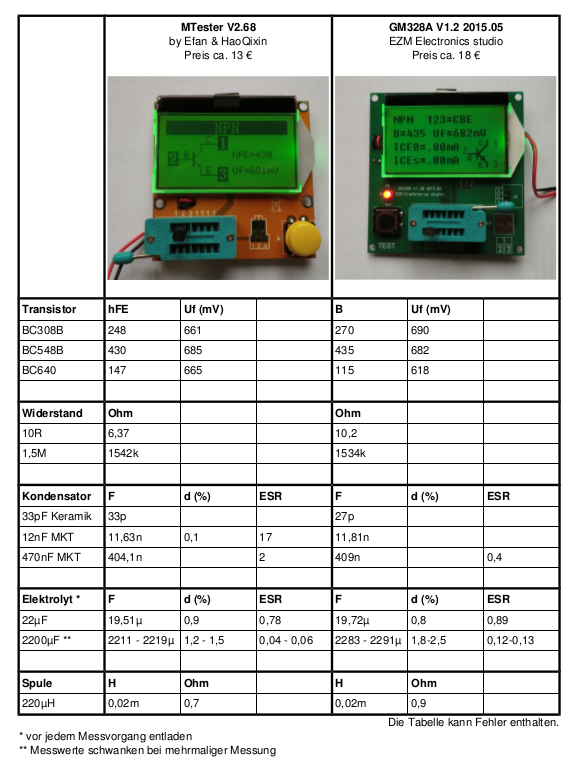

von Happy Beach (Gast)
Ich habe mir jetzt auch so ein Teil bei Ebay bestellt bzw. zwei
verschiedene. Was die Messwerte angeht hatte ich nämlich Zweifel, also
hab ich mir noch einen anderen bestellt. Nun erwarte ich wirklich keine
hohe Genauigkeit, aber die Dinger scheinen entweder Hausnummern
anzuzeigen oder haben unterschiedliche Mesmethoden.
Im Vergleich zu anderen Messgeräten: Wenn ich z.B. den selben BC548B mit
2 älteren DVMs (mit Transistormessfunktion) messe, wird er mir bei
beiden mit 330 angezeigt. Bei einem uralten Monacor Transistortester
(mit Drehspulinstrument) ebenfalls mit 330.
Bei den Testern von eBay komme ich jedoch auf völlig andere
Messergebnisse. Bei dem einen hFE=430, bei dem anderen B=435, wobei ich
nicht weiß ob die Chinesen B oder ß meinen. Die Messmethoden sind mir
allerdings unbekannt, da wird auch nichts beschrieben, von einer
Anleitung ganz zu schweigen…
Den ESR-Werten bei Elkos traue ich überhaupt nicht.
Dann hatte ich spaßeshalber mal einige 50 Jahre alte Valvo-Elkos
gemessen (diese vergilbt-blauen Dinger mit dem Gummipropf), die hatten
alle volle Kapazität und einen super ESR. Das kann ich mir irgendwie
kaum vorstellen. Baue ich die doch gleich in mein Mainboard ein... ;)
In der angehängten Datei habe ich mal einige Messwerte zusammengefasst.
Was meint ihr dazu?
Die wirst du nur in der erforderlichen Kapazität da nicht rein
bekommen, rein mechanisch. ;-)  Das ist doch Teil des Problems,
warum heutige Elkos nicht lange genug halten.  Solange bei den
alten Teilen der Gummistopfen nicht undicht ist, können sie durchaus
auch heute noch OK sein.
Habe nicht den Chinesen, sondern nur eine der Varianten, die auf
dem Projekt von Karl-Heinz Kübbeler hier im Forum basieren (Bausatz
von box73.de).  Müsste mal nachmessen, wie gut die Transistoren
dort im Vergleich zu einer separaten Messung sind.
von Soul E. (Gast)
> Was meint ihr dazu?
Die liegen doch gut beieinander. Für so ein einfaches Testgerät keine
schlechte Leistung.
Du kannst die Widerstände in den Mess-Spannungsteilern durch 0,1%er

von Scott (Gast)
I purchased this kit and the PCB has no values on it could someone
provide a link to something that has the values for the componets
instead of R11.Thanks in advance. EZM328(GM328R)
Scott schrieb:
> could someone provide a link
The seller you purchased it from?
Maybe this image helps!?

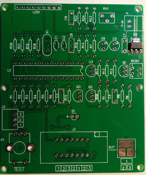

von Heiko K. (heikoch)
Ich habe mir folgenden Transistortester bei ebay gekauft.
http://www.ebay.de/itm/2016-EZM328-GM328R-transistor-tester-ESR-frequency-meter-square-wave-genera/281961981102
Bei dem Bauteil-Set ist kein Bestückungsplan dabei.
Hat von euch einen solchen? Ich habe zur Informationsgewinnung die
Vorder und Rückseite der Leiterplatte mit dran gehangen.
Vielen Dank für jede Hilfe
Heiko Koch
Ich habe nur kurz darüber geschaut, aber es sieht so aus, dass die
Schaltung + Bauteilebezeichnung genauso ist wie bei meinem. Den habe ich
hier "rekonstruiert":
Beitrag "Re: neuer Transistortester GM328 aus China"
Das Layout ist anders, aber bei Deiner Leiterplatte sind ja die
Bauteilebezeichnungen aufgedruckt. Du solltest zur Sicherheit noch mal
kontrollieren, ob wirklich alles gleich bezeichnet ist.
Ich habe gestern vom Händler Mail mit Schaltplan bekommen.
Der Schaltplan ist im Anhang.
Achtung!
Der Widerstand R1 zwischen R10 und C4 ist R11. Ist en Fehler im
Bestückungsdruck.
R1  -> 680R
R2  -> 470K
R3  -> 680R
R4  -> 470K
R5  -> 680R
R6  -> 470K
R7  -> 10K
R8  -> 33K
R9  -> 3K3
R10 -> 27K
R11 -> 100K
R12 -> 10K
R13 -> 3K3
R14 -> 560R
R15 -> 27K
R16 -> 0R
R17 -> 2K2
R18 -> 1K
R19 -> 1k
R20 -> 10K
R21 -> 10K
R22 -> 470R
R23 -> 10K
R24 -> 10K
RV1 -> 10K
C1  -> 22PF
C2  -> 22PF
C3  -> 100NF 104
C4  -> 10NF 103
C5  -> 100UF
C6  -> 100UF
C7  -> 100NF 104
C8  -> 100NF 104
C9  -> 100NF 104
Q1  -> A673
Q2  -> C945
Q3  -> C945
U3  -> TL431A
Vielen Dank
Heiko
