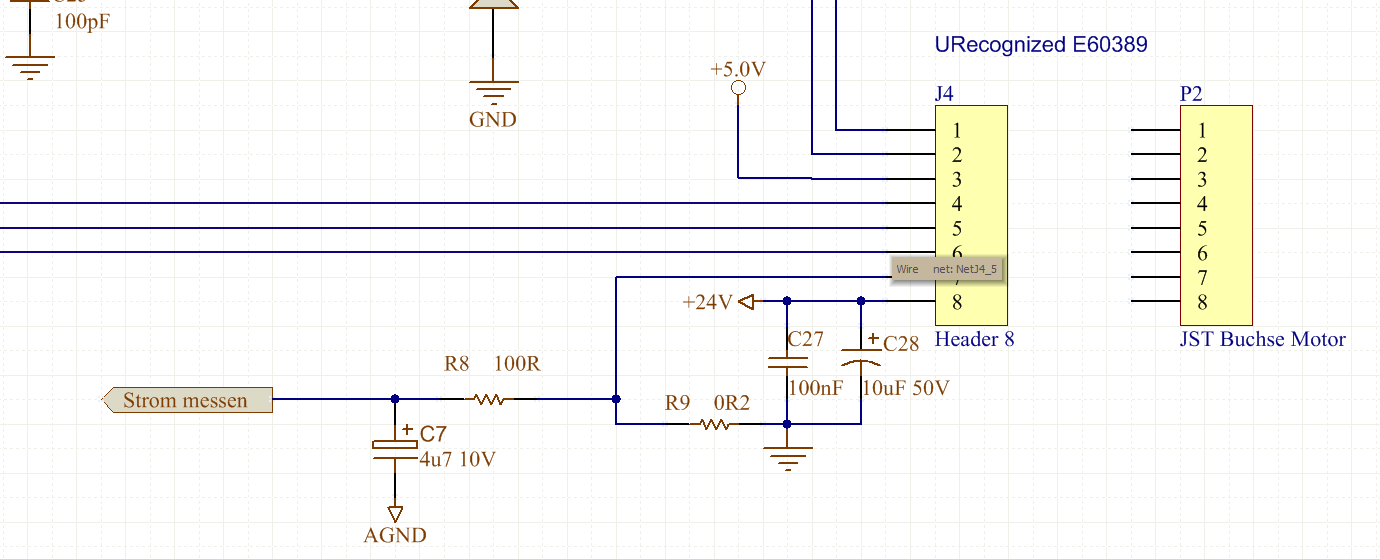

Hallo Ich habe ein ähnliches Problem. Wie siehts mit der Referenzspannung aus? Die muss doch mittels Temparatur Sensor eingeschaltet werden?
Im Datenregister des ADC schwankt der Wert zwischen 5 und 9 Dezimal. Die Spannung am Pin PB0 variere ich aber von 60mV bis 200mV. Ich betriebe den ADC1 ohne DMA, vorerst:

Ich verwende allerdings nicht das Discovery Board sondern eine eigene Hardware, die einen 24V DC Motor ansteuert und dessen Stromaufnahme gemessen werden soll. Bild im Anhang!

nachdem du alles fertig initialisiert hast. Ansonsten sieht das richtig aus. Normale Kanäle beziehen ihre Referenzspannung vom VREF+ Pin. So wie ich das Referenzmanual verstehe, wird beim Temperatursensor die Referenz aus dem VBAT Pin bezogen - gebe aber gerne zu, das ichs nicht wirklich kapiere. Achso, noch eines. Wenn dein Systemtakt bei 168Mhz liegt, ist ein Prescaler von 4 grenzwertig, denn der ADC soll mit < 32 Mhz laufen.
Vielen Dank für die Hilfe! Der ADC geht aber direkt nach der 1. Messung auf Overrun, leider immer noch. Ich hatte den Prescaler jetzt mit 6 gewählt. Und dann noch mit 8 versucht. Ich habe dann auf Einzelwandlung umgestellt und in einem Thread all 10ms eine Wandlung durchgeführt. Dies hat wunderbar funktioniert. Ist aber nicht das, was ich will. Vielen Dank!

ADC_SampleTime angepasst von 15 480 Cycles und das StartConvStatus Bit abgewartet. So läuft der ADC continuierlich! Vielen Dank und Grüsse
MC Bu schrieb: > ADC_SampleTime angepasst von 15 480 Cycles und das StartConvStatus Bit > abgewartet. Ah, super. Bei mir musste ich nicht aufs Statusbit warten, weil das dann der Job des DMA Kanals ist. Für mehrere Kanäle wirds mit der DMA einfacher als mit Polling.
