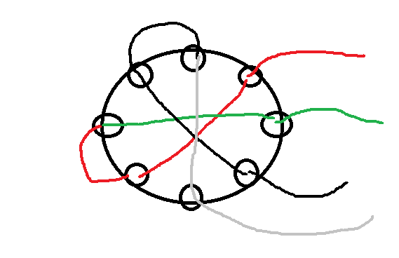

Moin moin Ich habe eine kleine Frage: Ehrlich gesagt beschäftige ich mich zum ersten mal mit Schrittmotoren und zähle das nur als kleine Verständnisfrage. Wenn mit einem bipolaren Schrittmotor 200 Steps möglich sind aber nur 4 Adern aus diesem Motor kommen wie kann ich mir dann den Aufbau vorstellen. Bei 4 Adern sind doch rechnerisch gesehen nur 4 Vollschritte und 8 Halbschritte möglich. Oder sind Die Wicklungen einfach 100 mal in der Reihenfolge hintereinander gesetzt? Nicht verhauen ich steh grad nur aufm Schlauch.

Andreas Schweigstill schrieb: > Christian O. schrieb: >> In jedem Artikel wird die Beschreibung des Aufbaus auf 4 Wicklungen und >> 90 grad Steps vereinfacht... > > Dann solltest Du solche Artikel nicht nur bis zum ersten Satz oder > ersten Bildchen lesen. Zumindest im entsprechenden Wikipedia-Artikel ist > doch eine exzellente Animation zu finden. Ok ich verstehe es nun folgendermaßen: Wenn ich einen Schrittmotor mit 200 Steps eine umdrehung Drehen lassen möchte, dann muss ich die Wicklungen in der Reihenfolge Wicklung1->Wicklung2->Wicklung3->Wicklung4->Wicklung1->Wicklung2->.... bestromen bis die 200 steps erreicht bzw. die Umdrehung vollzogen ist. Habe ich das richtig verstanden?
Ich habe mal zum vergleich einen Bipolar-Motor herausgesucht http://www.pololu.com/picture/view/0J2297 Dort sehe ich 4 Adern und 8 Wicklungen.. klar..es werden immer zwei gegenüberliegende Wicklungen bestromt und die Schritte somit ausgelöst. Nun Suche ich dort aber sozusagen den GND der Wicklungen.. es fehlt als auf dem Bild eine Ader. Ich glaub jetzt hab ich mich komplett verwirrt.

Marc Vesely schrieb: > An Ader 1 legst du Plus, an Ader 2 GND. Oder umgekehrt. > Wo hast du Schwierigkeiten ? Dass ich 4 Polpaare sehe. Heisst für mich jedes Poolpaar braucht in konstellation doch 2 Adern (Ein Plus,Ein GND). Wären nach meinem Verständnus 8 Adern die aus dem Motor führen. Oder sind an zwei Adern immer 2 Poolpaare, Also 4 Wicklungen verbunden?

Marc Vesely schrieb: > Christian O. schrieb: >> Oder sind an zwei Adern immer 2 Poolpaare, Also 4 Wicklungen verbunden? > > Auf deutsch. Erstes Bild. > http://rn-wissen.de/wiki/index.php/Schrittmotoren Ja richtig... auf dem ersten Bild hat der Schrittmotor 4 Adern bei 2 Polpaaren. Bei dem Schrittmotor den ich oben gepostet habe sind es 4 Adern bei VIER Polpaaren. Sind da immer 2 Polpaare zusammgeschlossen? Kann ich mir das so vorstellen wie auf meiner Skizze? ( Mal abgesehen davon welche Wicklungen miteinander verbunden sind)

Christian O. schrieb: > Ja richtig... auf dem ersten Bild hat der Schrittmotor 4 Adern bei 2 > Polpaaren. Zeichne noch 2 Paare, um 45 Grad versetzt. > Kann ich mir das so vorstellen wie auf meiner Skizze? Sorry, aber ich sehe nur Kurzschluss auf deiner Skizze.
Marc Vesely schrieb: > Christian O. schrieb: >> Ja richtig... auf dem ersten Bild hat der Schrittmotor 4 Adern bei 2 >> Polpaaren. > Zeichne noch 2 Paare, um 45 Grad versetzt. Ok und die beiden zusätzlichen Paare sind dann WIE an den vorhandenen 4 adern angeschlossen?
Christian O. schrieb: > Ok und die beiden zusätzlichen Paare sind dann WIE an den vorhandenen 4 > adern angeschlossen? Also, das hat mich nie besonders interessiert, aber jetzt habe ich es gezeichnet, mit Voll- Halb- und Viertelschritt probiert - es klappt. Sehe nicht ein, warum du es nicht auch versuchen sollst.
Du musst nicht nur die Spulen, sondern auch die Magneten anschauen. Die Magneten sehen aus wie eine Zahnrad. Wenn du 4 Vollschritte machst, bekommst du keine genze Umdrehung. Der Motor dreht sich nur um einen Zahn weiter.
Hallo Christian O., > In jedem Artikel wird die Beschreibung des Aufbaus auf 4 Wicklungen und > 90 grad Steps vereinfacht... > Das beantwortet mir meine Frage nicht > > Die Funktion bzw. Den Ablauf verstehe ich soweit nur die nummer mit den > 200 steps will mir nicht einleuchten. Die 90°/Step sind der elektrische Drehwinkel beim 2-phasigen Schrittmotor. Der mechanische Winkel ist deutlich kleiner, abhängig von der Polpaarzahl. Ein Schrittmotor mit 2 Phasen und 200 Vollschritten/U hat eine Polpaarzahl von 50. Das ist auch der Umrechnungsfaktor zwischen elektrischem und mechanischem Drehwinkel. Auch bei Synchron- und Asynchronmaschinen gibt es den Begriff der Polpaarzahl. Vielleicht ist das in den zugehörigen Artikeln besser erklärt als zum Schrittmotor. Mit freundlichen Grüßen Thorsten Ostermann
